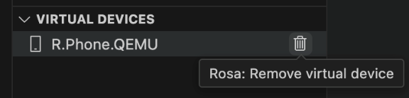

Для удаления устройства пользователю необходимо выбрать нужное наименование устройства из списка и нажать на кнопку Корзина (рисунок 65):
Рисунок 65 – Выбор UI-элемента Корзина

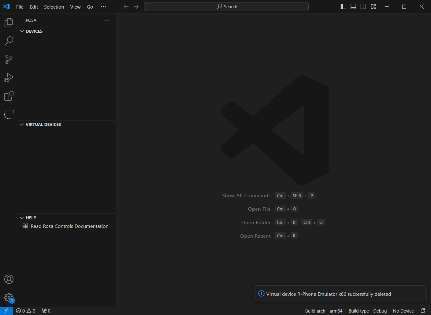

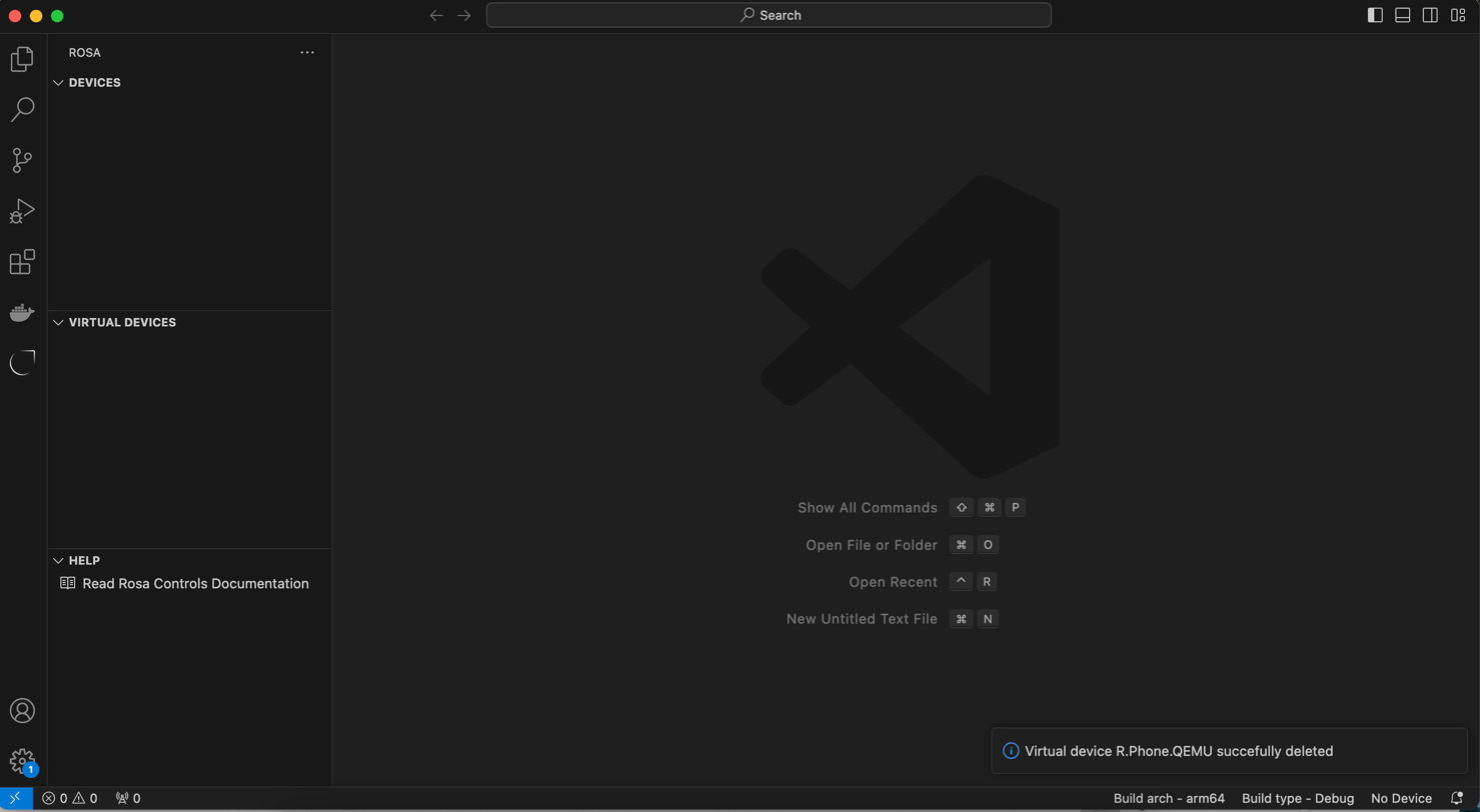

Успешное удаление устройства
  1. после нажатия на кнопку Корзина должен запуститься процесс удаления устройства;
  2. устройство должно пропасть из списка устройств;
  3. пользователь должен получить специальное уведомление (рисунок 66, рисунок 67).
Рисунок 66 – Получение сообщения об удалении устройства
Рисунок 67 – Получение специального уведомления об удалении устройства

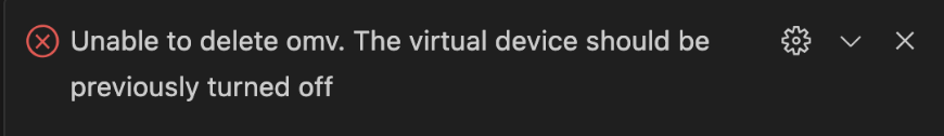

Ошибка удаления устройства
В случае возникновения ошибки с удалением устройства пользователь должен получить специальное уведомление (рисунок 68):
Рисунок 68 – Сообщение об ошибке удаления устройства
