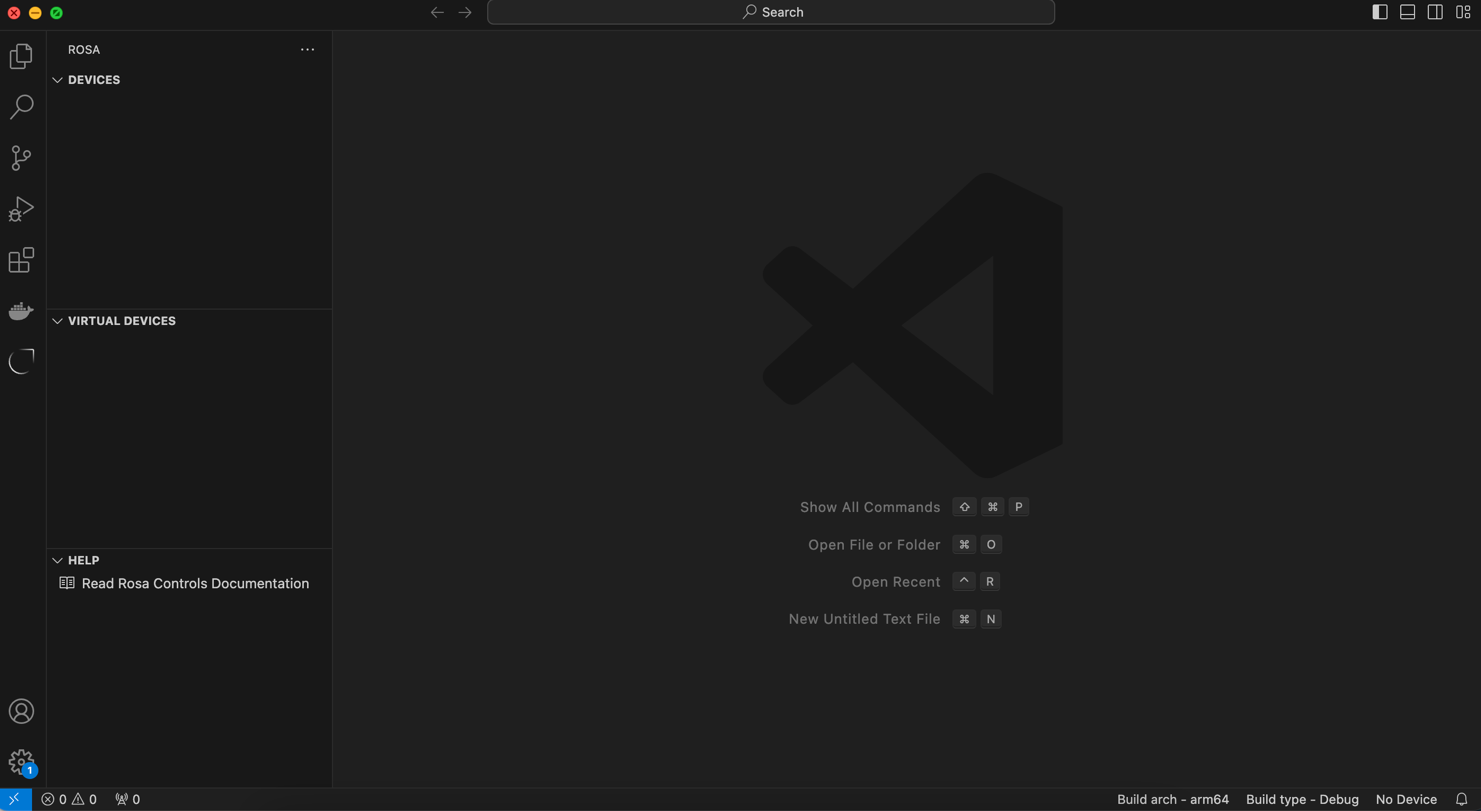

  1. перейти на главную страницу плагина (нажать на иконку плагина в левом меню) (рисунок 47);
Рисунок 47 – Главная страница плагина

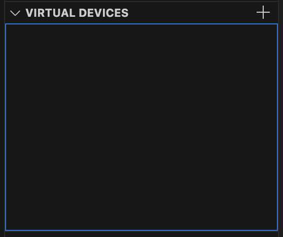

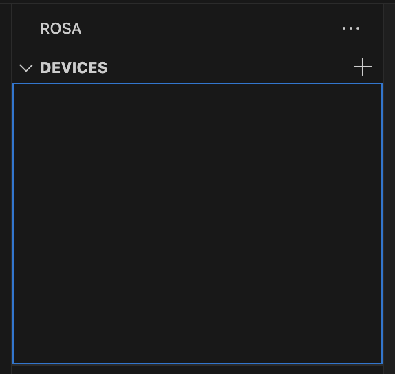

  1. выбрать необходимую область (нажать на окно "DEVICES" или "VIRTUAL DEVICES" для отображения UI-элемента "+"):
  • "DEVICES" – мобильные устройства Р-ФОН (рисунок 48);
  • "VIRTUAL DEVICES" – виртуальные устройства, симулирующие мобильные устройства Р-ФОН (рисунок 49).
Рисунок 48 – Мобильные устройства "DEVICES"
Рисунок 49 – Виртуальные устройства "VIRTUAL DEVICES"
  1. добавить устройства нажатием на иконку "+" (рисунок 50).
Рисунок 50 – Добавление устройства

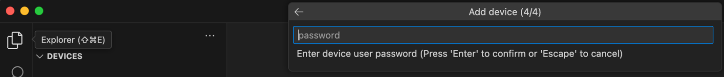

Пользователю нужно пройти последовательного меню добавления устройства (рисунок 51, рисунок 52, рисунок 53, рисунок 54):

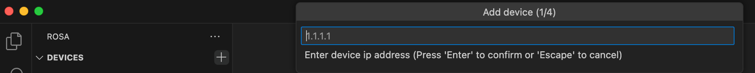

Рисунок 51 – Ввод IP адреса подключаемого устройства

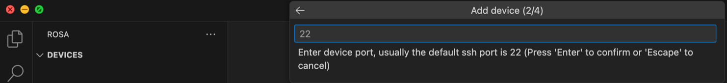

Рисунок 52 – Ввод порта подключаемого устройства
Примечание – По умолчанию устанавливается порт "22".

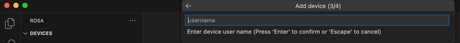

Рисунок 53 – Ввод имени подключаемого устройства
Примечание – По умолчанию устанавливается имя "omv".
Рисунок 54 – Ввод пароля (ПИН-кода) от подключаемого устройства (по умолчанию)
Примечание – По умолчанию устанавливается пароль "1234".

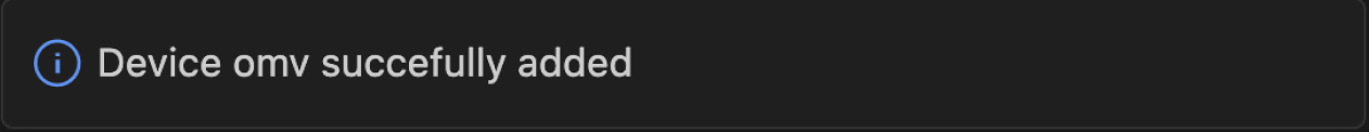

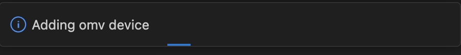

После ввода значений плагин начнет добавление устройства. После добавления устройства должно прийти специальное уведомление (рисунок 55):
Рисунок 55 – Сообщение о добавлении устройства
Успешное добавление устройства

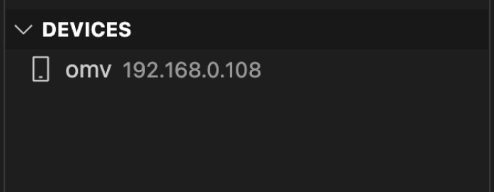

После успешного добавления устройства оно должно отображаться в списке устройств (рисунок 56) и пользователь должен получить специальное уведомление (рисунок 57).
Рисунок 56 – Добавленное устройство

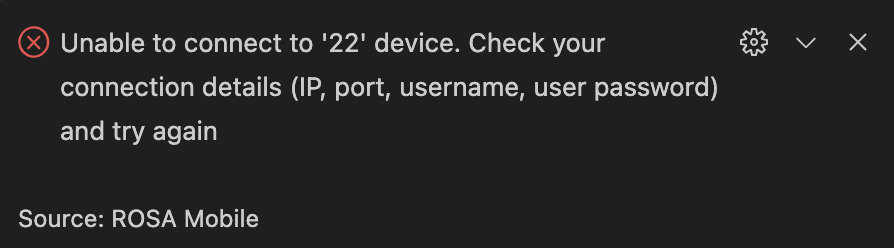

Ошибка добавления устройства
В случае возникновения ошибки с добавлением устройства пользователь должен получить специальное уведомление (рисунок 58).
Рисунок 58 – Сообщение об ошибке

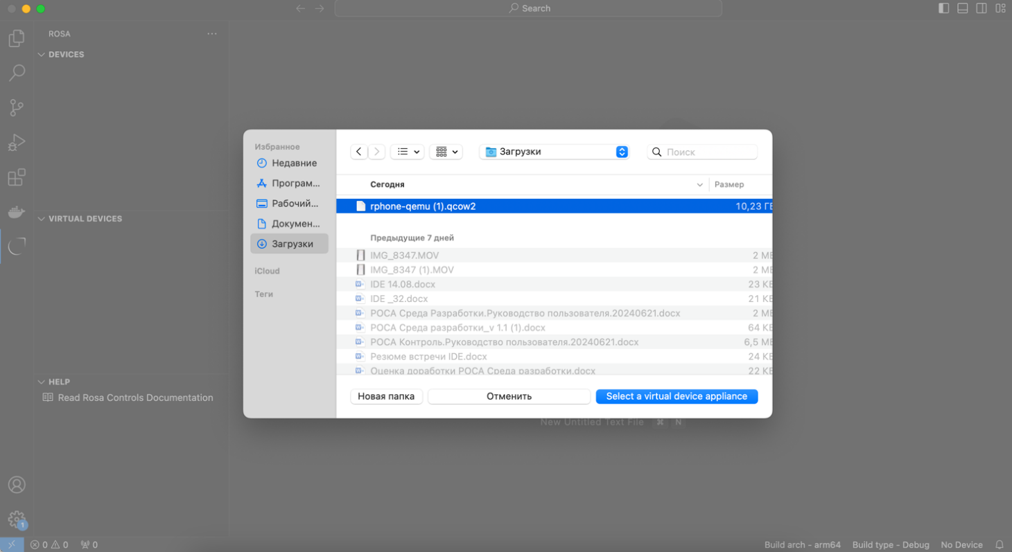

Пользователю нужно выполнить следующие действия:

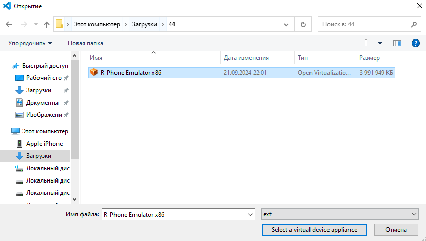

  1. выбрать директории с сохраненным образом для работы с виртуализатором (рисунок 59, рисунок 60);
Рисунок 59 – Выбор директории с сохраненным образом
Рисунок 60 – Выбор образа виртуального устройства

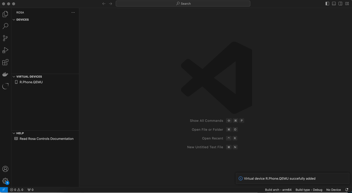

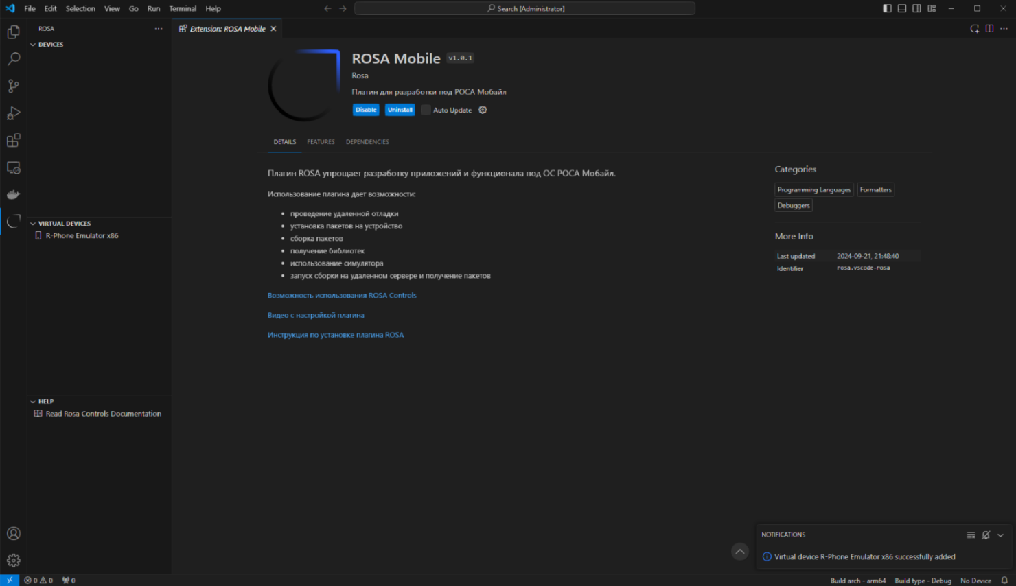

После успешного добавления устройства оно должно отображаться в списке устройств и пользователь должен получить специальное уведомление (рисунок 62, рисунок 63).
Рисунок 62 – Список виртуальных устройств
Рисунок 63 – Специальное уведомление об успешном добавлении виртуального устройства
В случае возникновения ошибки с подключением устройства пользователь должен получить специальное уведомление (рисунок 64).
Рисунок 64 – Сообщение об подключения устройства
