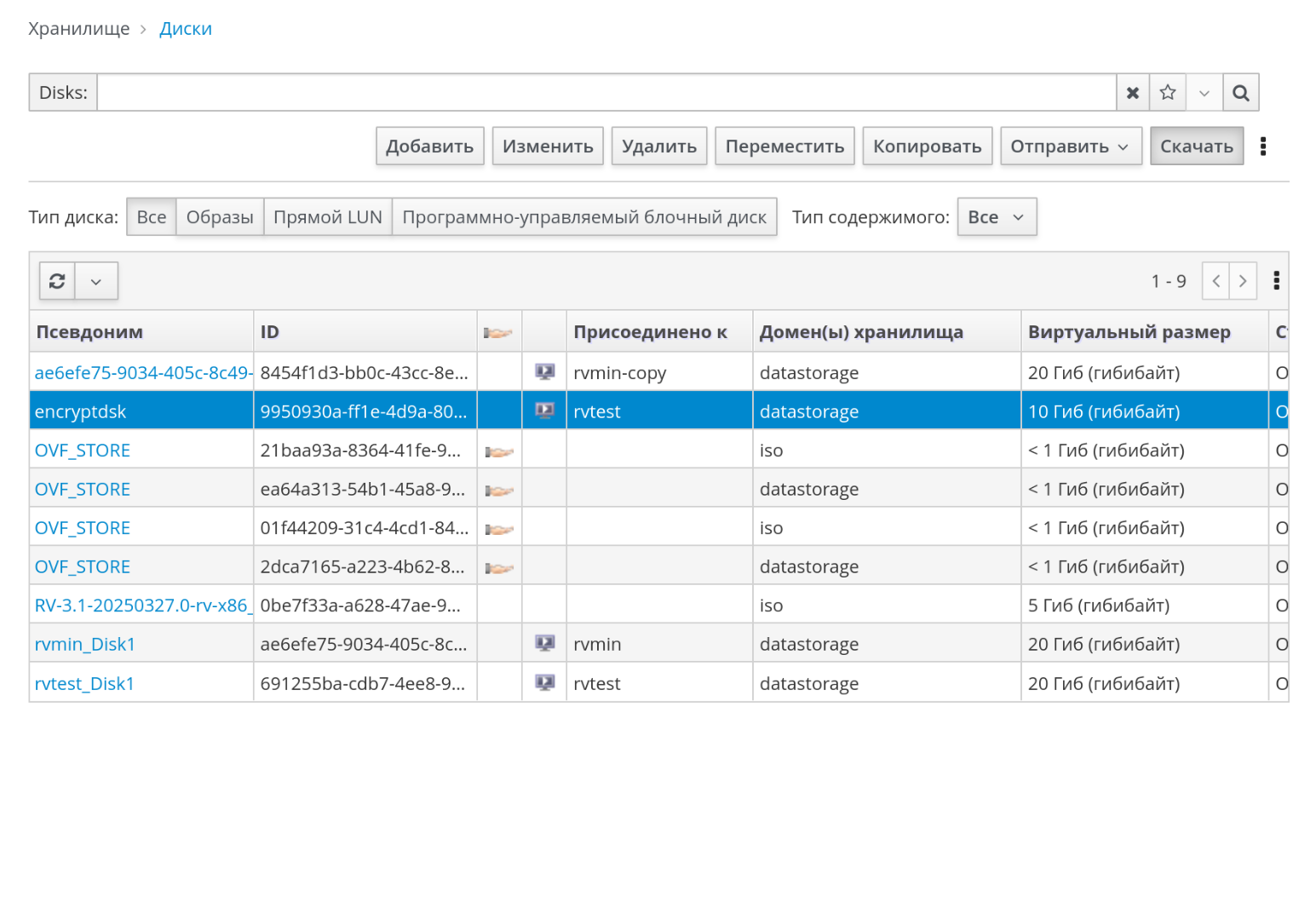

ID (идентификатор) виртуального диска можно просмотреть в меню "Хранилище → Диски". Этот идентификатор служит для обозначения виртуального диска, поскольку название устройства (например, /dev/vda0) может поменяться, что приведет, в свою очередь, к повреждению диска. Также просмотреть ID виртуального диска можно в /dev/disk/by-id.
"Виртуальный размер" диска можно просмотреть в меню "Хранилище → Диски" и на вкладке "Диски" области подробного просмотра для доменов хранилищ, ВМ и шаблонов. Виртуальный размер ‒ это общий объем дискового пространства, который может использовать ВМ. Таким образом, это число, которое администратор указывает в поле "Размер (ГБ)" при создании или изменении параметров виртуального диска.
"Фактический размер" диска можно просмотреть на вкладке "Диски" области подробного просмотра доменов хранилищ и шаблонов. Фактический размер ‒ это объем дискового пространства, выделенный виртуальной машине на текущий момент. Предварительно зарезервированные диски показывают одинаковое значение как для "Виртуального размера", так и для "Фактического размера". "Диски" разреженного типа, как правило, показывают различные значения "Виртуального" и "Фактического размера", в зависимости от того, сколько места было реально выделено диску в хранилище.

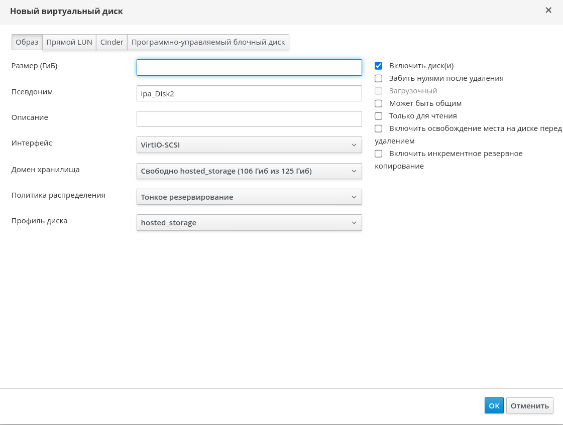

Создание виртуального диска
Процесс создания дисков с типом "Образ" полностью управляется виртуализированным ЦУ. "Диски" с "Прямыми LUN" требуют уже существующих подготовленных внешних целей. Дискам Cinder необходим доступ к экземпляру тома OpenStack, который должен быть предварительно добавлен в окружение виртуализации РОСА Виртуализация с помощью окна "Внешние поставщики".
*Для создания виртуального диска, присоединенного к конкретной ВМ, *нужно выполнить следующие действия:
  1. нажать "Ресурсы → Виртуальные машины";
  2. нажать на имя ВМ, чтобы перейти к подробному просмотру;
  3. перейти на вкладку "Диски";
  4. нажать кнопку Добавить;
  5. перейти на соответствующую вкладку, чтобы создать виртуальный диск с типом "Образ", виртуальный диск с "Прямыми LUN" или виртуальный диск "Cinder" (рисунок 214);
Рисунок 214 ‒ Создание нового виртуального диска
  1. выбрать параметры, требуемые для виртуального диска. Параметры изменяются в зависимости от выбранного типа диска;
  2. нажать кнопку ОК.

Параметры виртуального диска
Параметры образа виртуального диска
В таблице 67 описываются параметры образа виртуального диска в окнах "Новый виртуальный диск" и "Параметры виртуального диска".

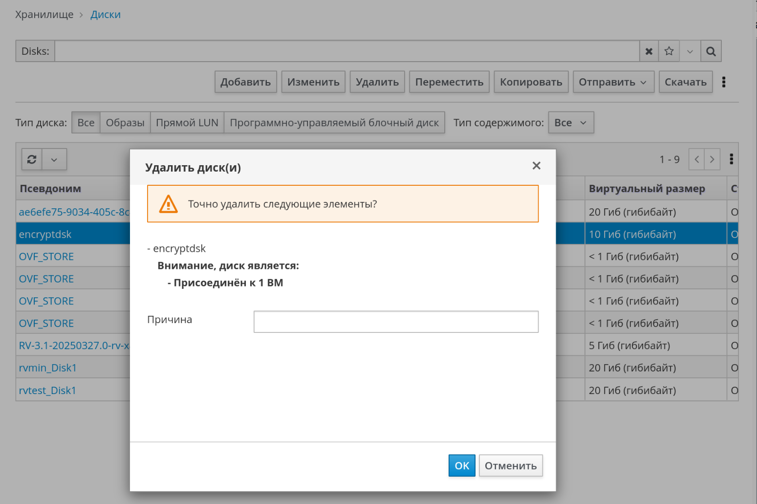

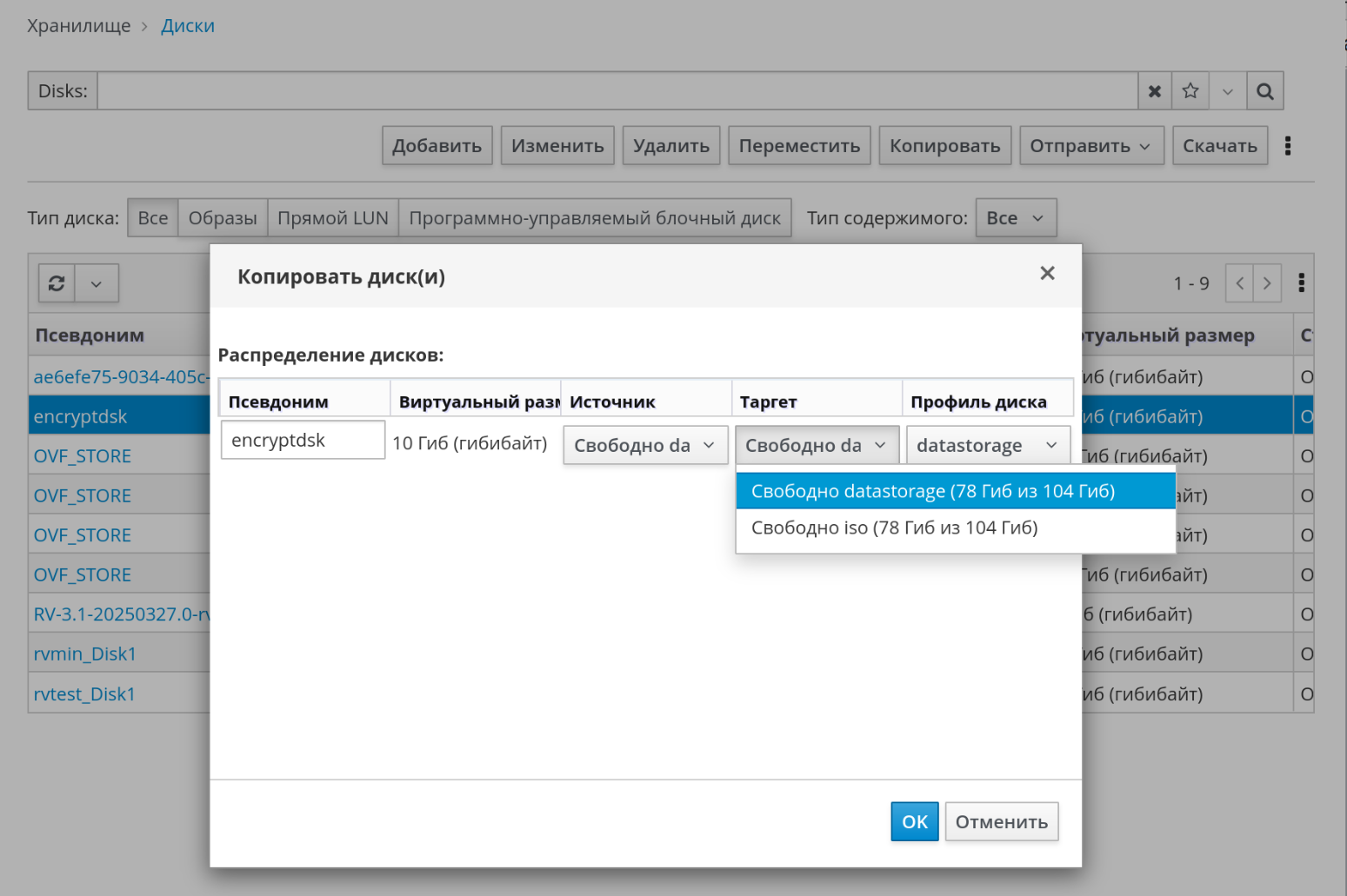

Копирование виртуальных дисков
Виртуальный диск можно скопировать из одного домена хранения в другой, после чего скопированный диск можно присоединять к виртуальным машинам.
Для копирования виртуального диска нужно выполнить следующие действия:
  1. нажать "Хранилище → Диски"" и выбрать один или несколько виртуальных дисков;
  2. нажать кнопку Копировать;
  3. опционально ввести новое имя в поле "Псевдоним";
  4. в списке "Таргет" выбрать домен хранения, в который будут скопированы виртуальные диски;
  5. при необходимости в списке "Профиль диска" выбрать профиль диска;
  6. нажать кнопку ОК.
В результате выбранные виртуальные диски будут скопированы в целевой домен хранения. Во время процесса копирования в столбце "Статус" будет отображаться надпись "Заблокировано", а ход процесса будет показан в виде индикатора прогресса.

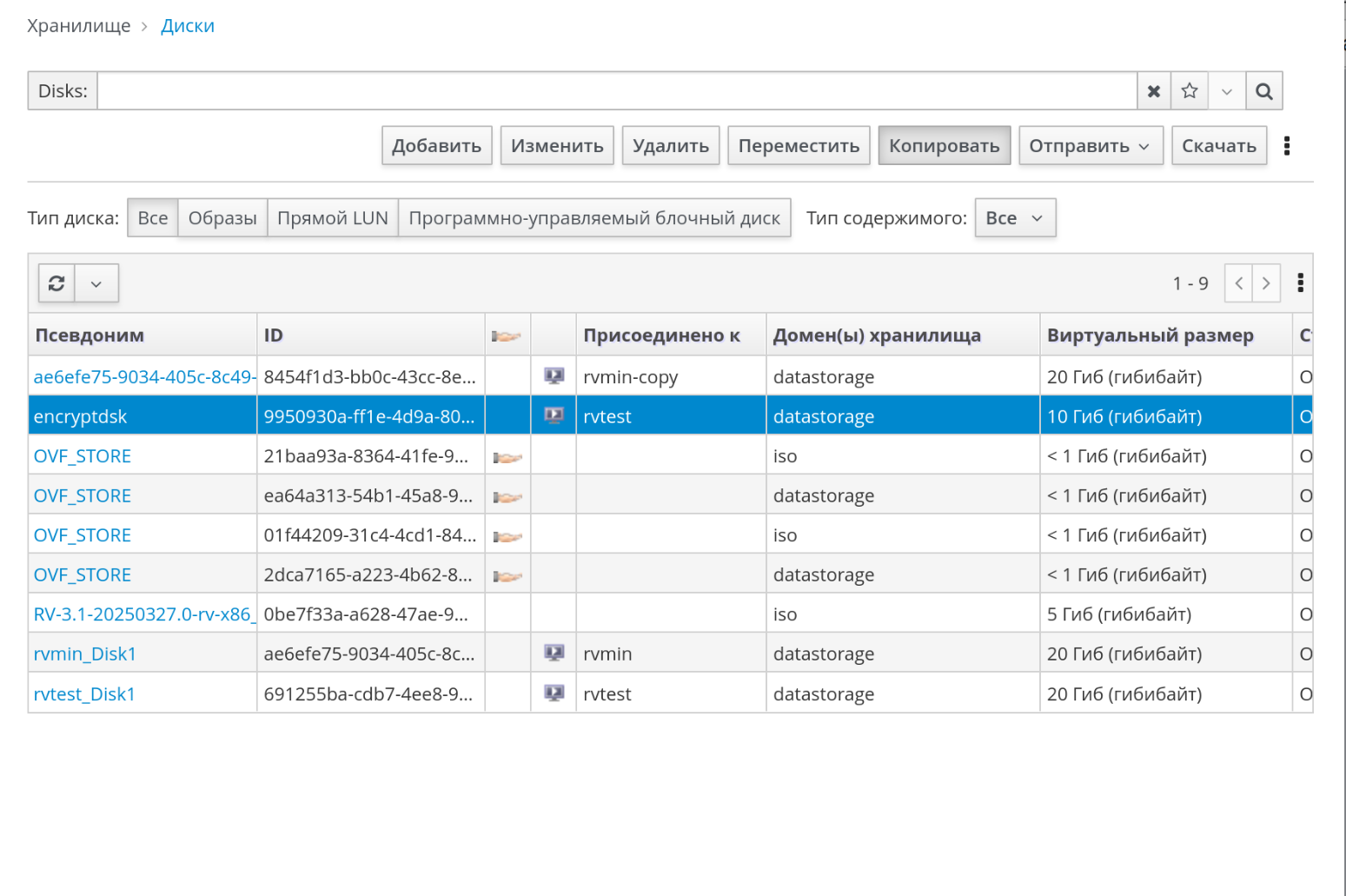

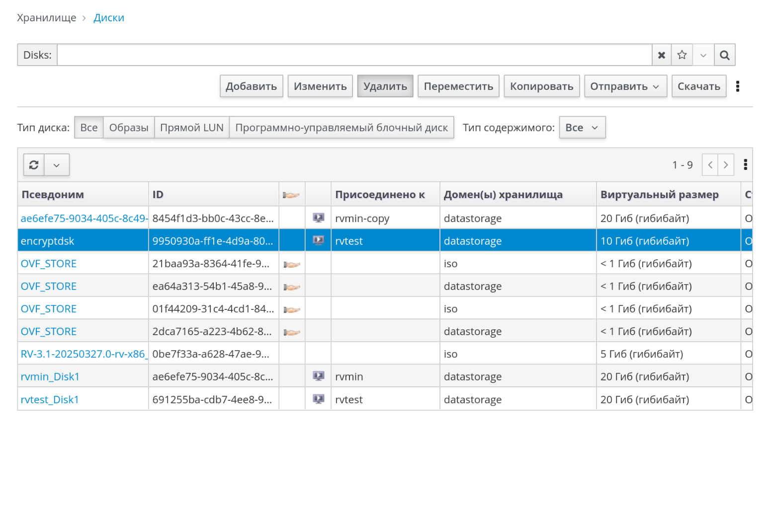

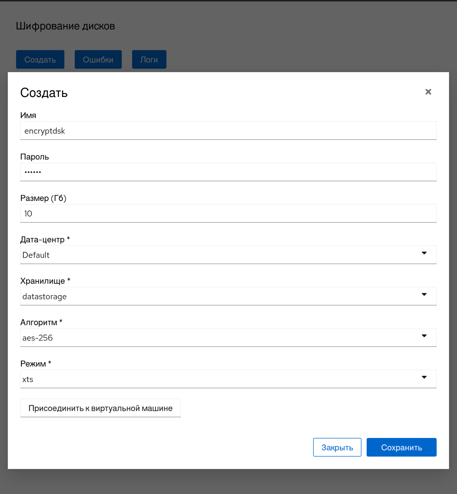

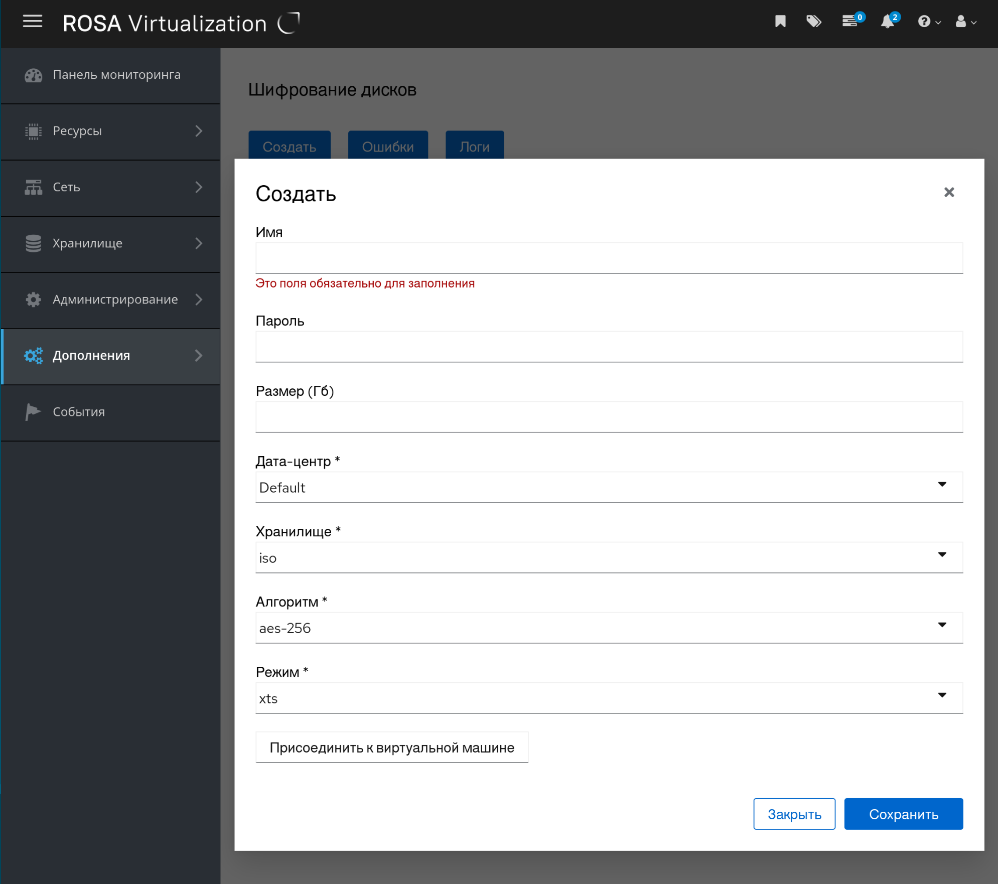

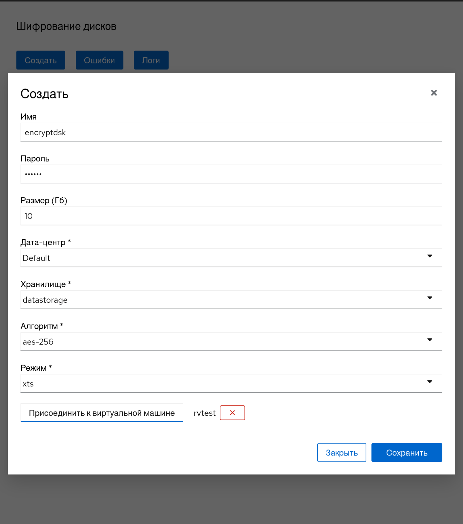

Шифрование виртуальных дисков
В целях обеспечения защиты информации пользователь может создавать и использовать в работе шифрованные виртуальные диски в дополнение к обычным виртуальным дискам.
Для поддержки функции шифрования виртуальных дисков должны быть установлены дополнительные пакеты на всех хостах (физических серверах), входящих в состав РОСА Виртуализация, а также в виртуализированном ЦУ (ВМ СУСВ). Если дополнительные пакеты не установлены, то при входе в раздел шифрования веб-интерфейса Портала администрирования будет выдаваться сообщение "Ошибка загрузки данных. Возможно, не работает сервер.".

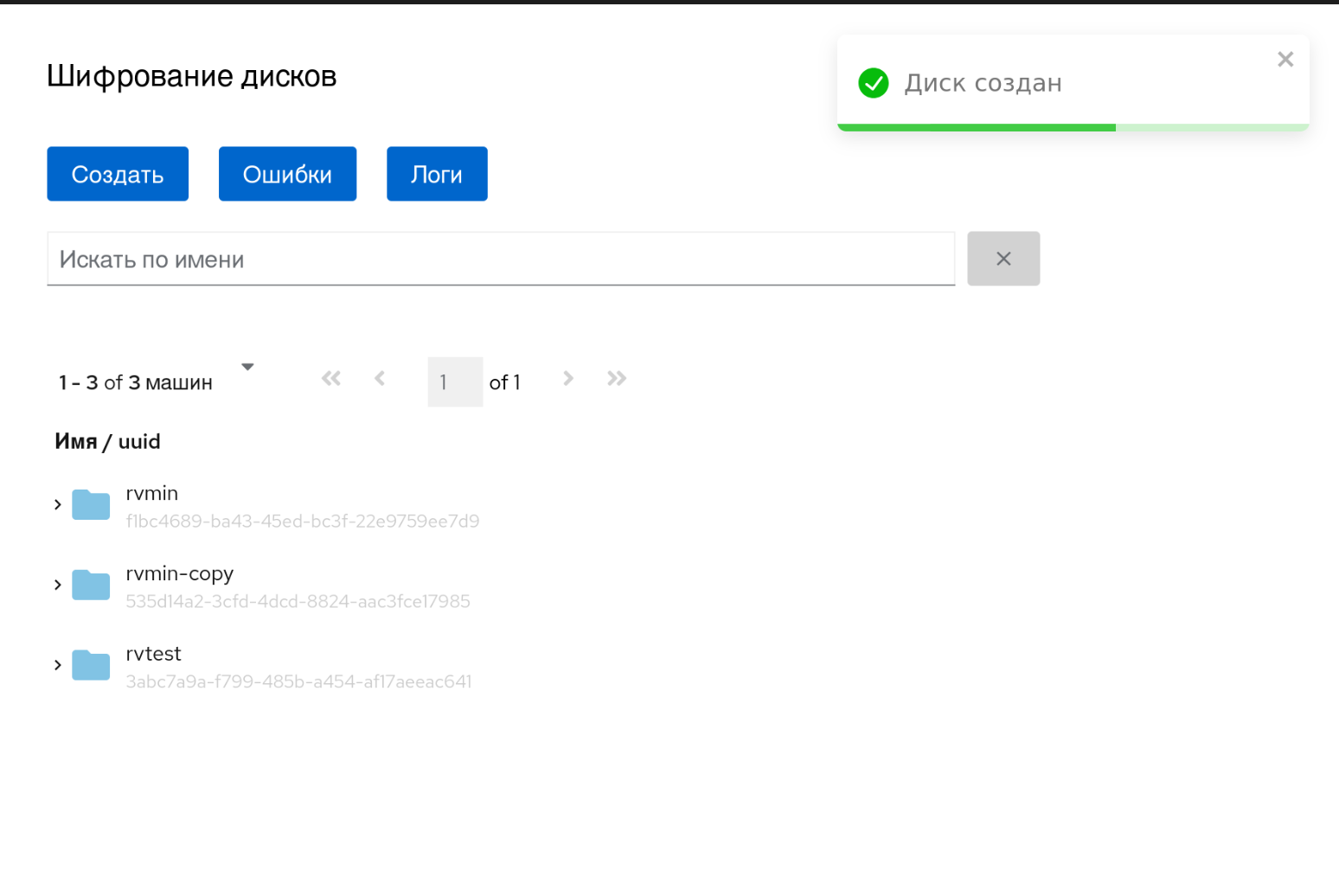

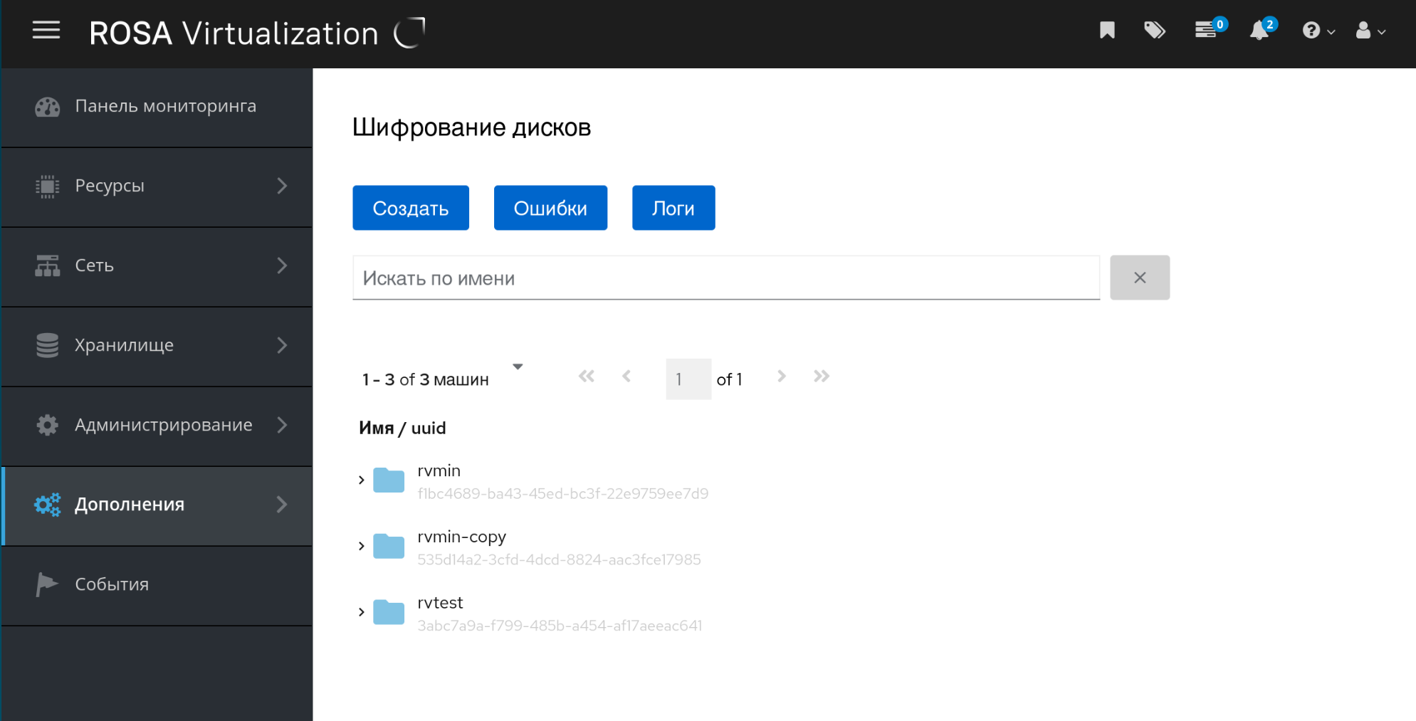

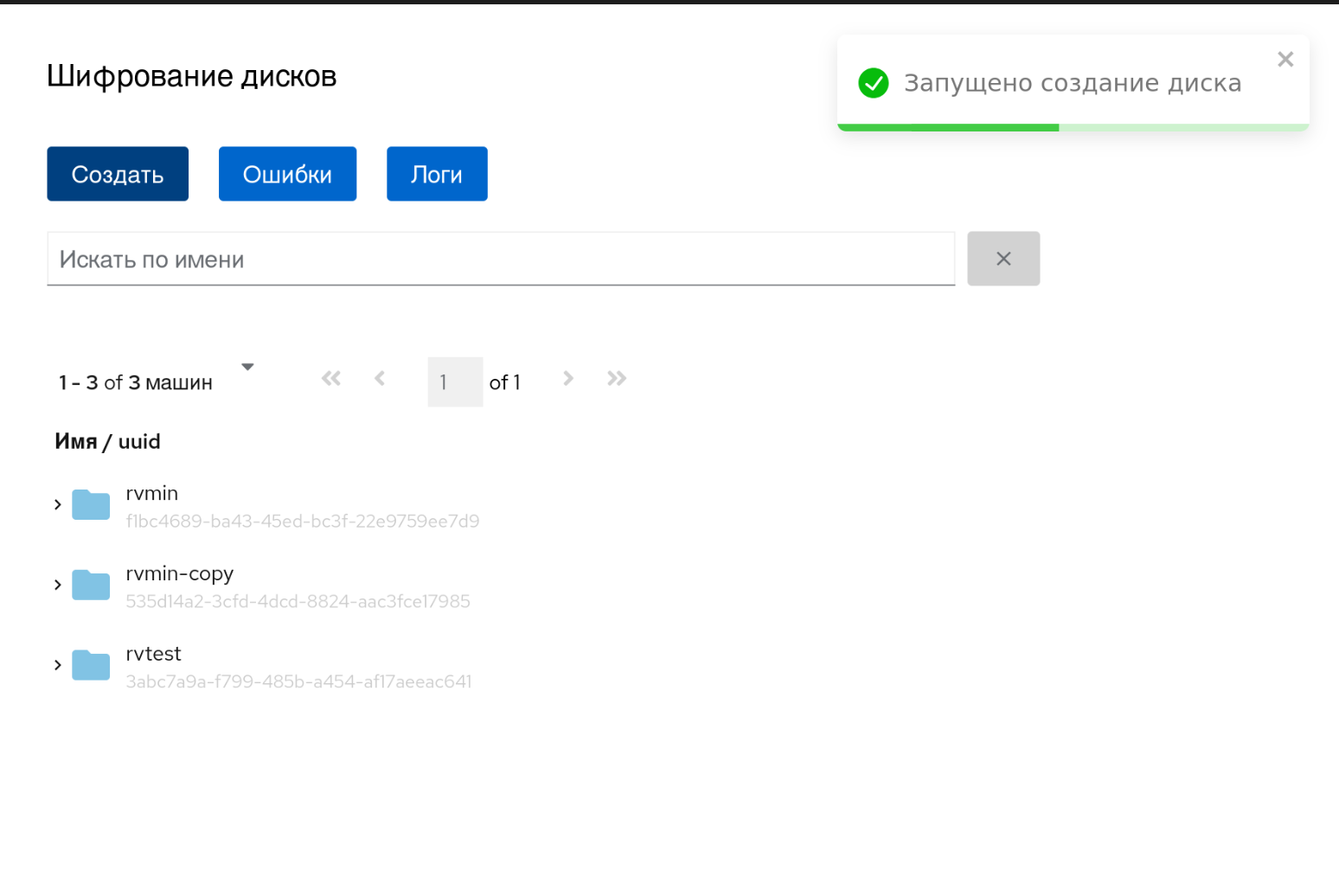

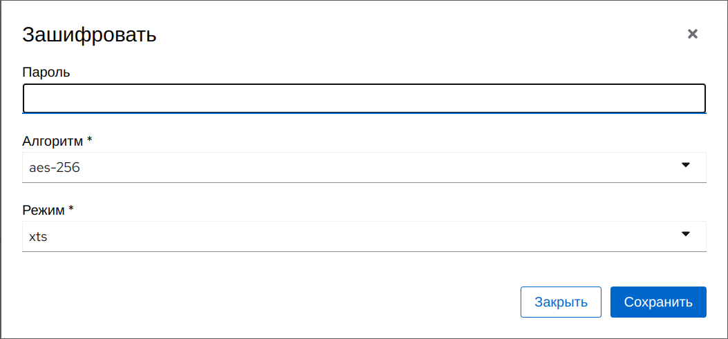

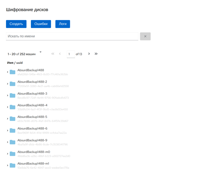

Сервис шифрования дисков позволяет управлять шифрованием дисков ВМ из веб-интерфейса. Основные возможности:
  • Просмотр списка ВМ и их дисков с указанием статуса шифрования.

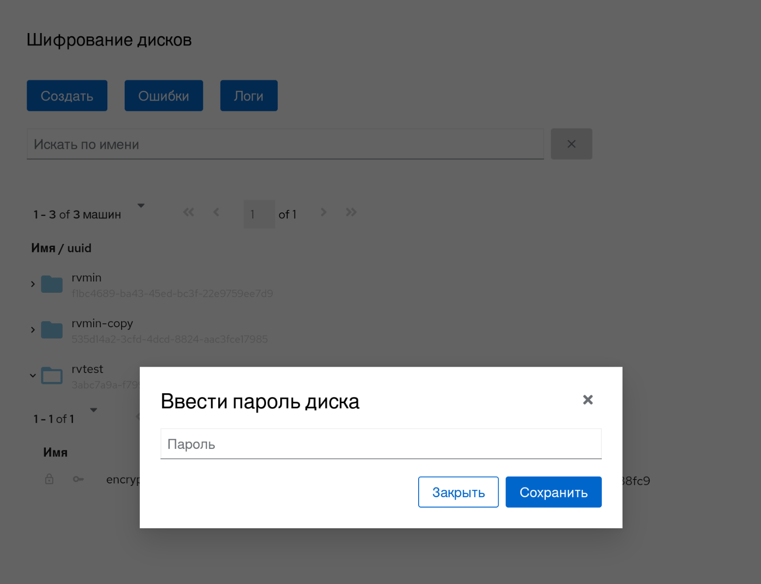

  • Шифрование уже существующего диска (установка пароля, выбор алгоритма и режима).

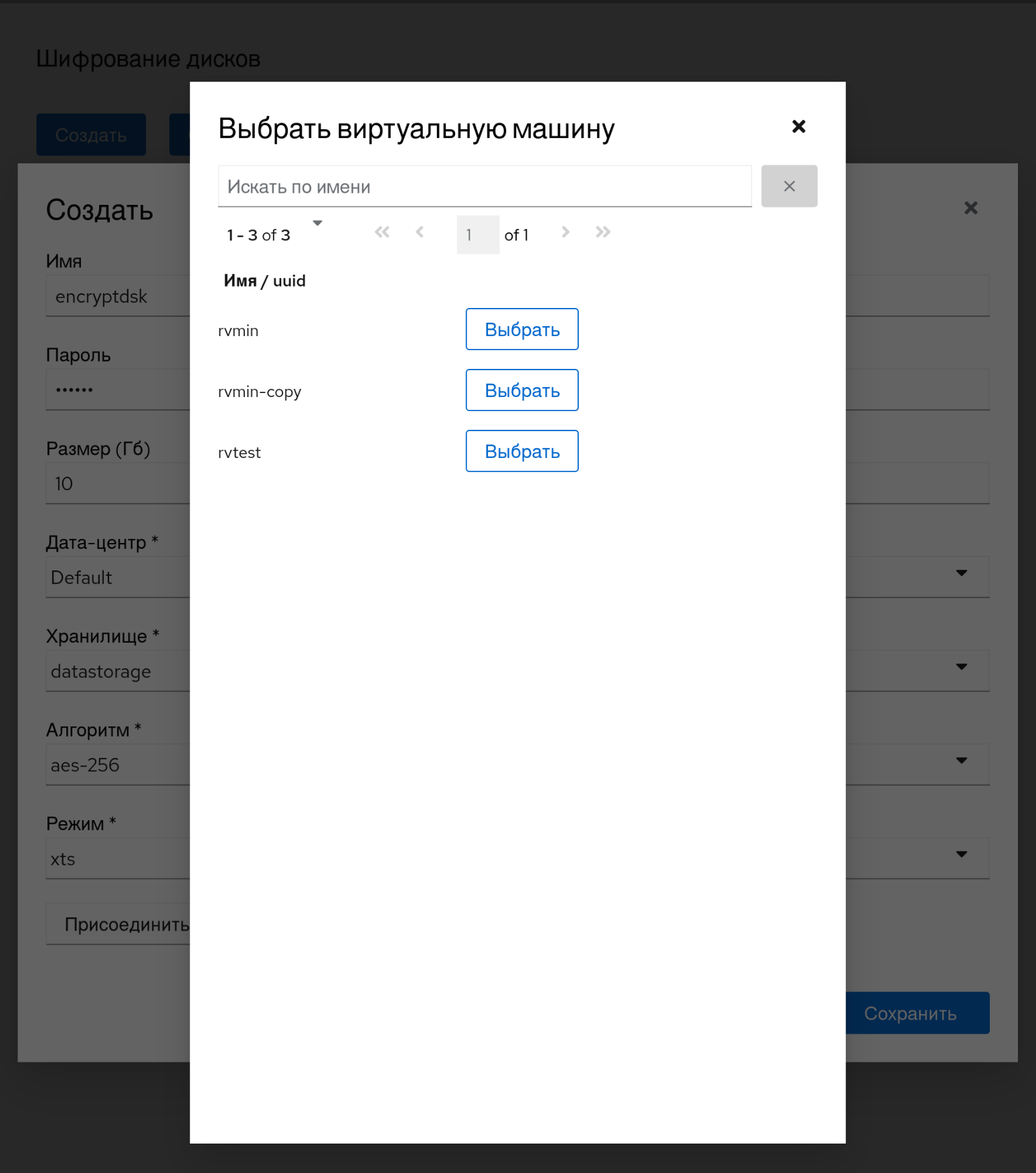

  • Создание нового зашифрованного диска с заданными параметрами и автоматическим присоединением к ВМ.
  • Установка или смена пароля на диске.
  • Поиск ВМ и дисков по имени.
  • Просмотр накопленных ошибок операций и их удаление.
  • Просмотр журнала действий (логов) с фильтрацией по статусу и поиском.

Действия по шифрованию дисков выполняются в веб-интерфейсе Портала администрирования в разделе "Дополнения → Шифрование дисков" (рисунок 215). На основном экране раздела размещаются кнопки управления, поле поиска и блок со списком ВМ.
Управляющие компоненты интерфейса:
  • Кнопка Создать ‒ создание зашифрованного диска.
  • Кнопка Ошибки ‒ просмотр накопленных ошибок операций.
  • Кнопка Логи ‒ просмотр журнала действий.
  • Поле "Искать по имени" ‒ поиск ВМ и дисков.
Поле поиска позволяет быстро найти ВМ или диски:
  • Минимальная длина запроса 3 символа, максимальная ‒ 100.
  • Поиск выполняется по наличию соответствующей подстроки в имени.
Примечание ‒ Если введено менее 3 символов, поиск не запускается, и отображается подсказка о минимальной длине.

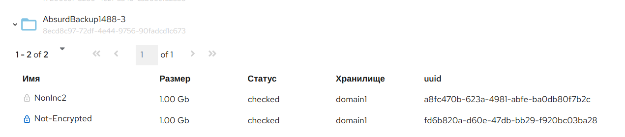

Блок ВМ представляет постраничный список ВМ с указанием имени и идентификатора (uuid). На странице выводится 20 ВМ. Над списком размещён пагинатор с номером текущей страницы, количеством страниц и кнопками перехода по страницам.
Рисунок 215 ‒ Шифрование дисков
Если нажать на пиктограмму папки или имя ВМ, то раскроется список виртуальных дисков соответствующей ВМ, а пиктограмма папки станет белого цвета (рисунок 216). Отображаются следующие параметры дисков: Имя, Размер, Хранилище и uuid.
Слева от имени диска размещены пиктограммы, отражающие состояние шифрования:
  • Замок серый ‒ зашифрован;
  • Замок синий ‒ не зашифрован, но его можно зашифровать.
  • Ключ ‒ ввести пароль диска.
Рисунок 216 ‒ Данные о ВМ
Для того чтобы зашифровать диск, нужно нажать на синюю пиктограмму Замок синий. Откроется соответствующая форма(рисунок 217).
Рисунок 217 ‒ Параметры шифрования диска
В форме необходимо указать Пароль, Алгоритм и Режим и нажать кнопку Сохранить . Пиктограмма сменится на крутящийся индикатор. При успешном завершении процесса появится соответствующее сообщение, а цвет пиктограммы изменится с синего на серый.
Создание шифрованных виртуальных дисков
Для создания шифрованного диска нужно выполнить следующие действия (рисунок 218):
  1. нажать кнопку Создать ;
Рисунок 218 ‒ Раздел "Дополнения → Шифрование дисков"
  1. в форме создания шифрованного диска (рисунок 219) заполнить поля:
  • Имя ‒ ввести наименование диска (пробелы в названии диска не допускаются);
  • Пароль ‒ "Пароль" для шифрования диска;
Важно ‒ Необходимо запомнить пароль. Без пароля работа на другом хосте с диском или перенесенной копией этого диска будет невозможна.
  • Размер (гб) ‒ размер диска в ГБ;
  • Дата-центр ‒ выбрать дата-центр;
  • Хранилище ‒ выбрать хранилище (домен хранения);
  • Алгоритм шифрования ‒ из списка выбрать алгоритм шифрования диска;
  • Режим ‒ из списка выбрать режим шифрования диска.
Рисунок 219 ‒ Создание шифрованного диска
  1. нажать на кнопку Сохранить (рисунок 220).

Будет выведено сообщение "Запущено создание диска" (рисунок 221).
Рисунок 221 ‒ Статус "Запущено создание диска"
После завершения будет выведено сообщение "Диск создан" (рисунок 222).
Рисунок 222 ‒ Статус "Диск создан"
С помощью кнопки Присоединить к виртуальной машине можно выбрать ВМ, к которой будет присоединен диск после его создания (рисунок 223).
Рисунок 223 ‒ Выбор ВМ, к которой необходимо присоединить шифрованный диск
После выбора ВМ для присоединения шифрованного диска название виртуальной машины будет отображаться в форме создания шифрованного диска (рисунок 224).
Рисунок 224 ‒ Присоединение шифрованного диска к ВМ при его создании
После создания шифрованного диска, присоединенного к ВМ, этот диск будет отображен в общем списке доступных в хранилище дисков с указанием ВМ, к которой он присоединен, в поле "Присоединен к" (рисунок 225).
Рисунок 225 ‒ Общий списков доступных в хранилище дисков, включая вновь созданный шифрованный диск
Работа с шифрованными дисками (в том числе присоединение диска к ВМ, копирование/удаление диска и т. п.) осуществляется так же, как с обычными виртуальными дисками.

Создание копии шифрованного диска
После создания шифрованный диск появится в общей таблице дисков, и с ним можно выполнить операции, предусмотренные для управления дисками в хранилище (рисунок 226).
Копия шифрованного диска создается стандартными средствами.
Для создания копии нужно выбрать диск и нажать на кнопку Копировать (рисунок 226).
Рисунок 226 ‒ Копирование шифрованного диска
Затем в поле "Таргет" следует выбрать хранилище, в которое необходимо скопировать диск, и нажать кнопку ОК (рисунок 227).
После создания копии диск отобразится в списке доступных в хранилище дисков.
Рисунок 227 ‒ Выбор целевого хранилища для копирования диска
Присоединение шифрованного диска к ВМ производится как стандартными средствами, так и через интерфейс окна шифрования дисков.
Для создания диска, присоединенного к ВМ, необходимо в форме создания шифрованного диска нажать кнопку Присоединить к виртуальной машине и выбрать нужную ВМ.
После того как диск присоединен к ВМ, в таблице дисков появится название ВМ, к которой присоединен диск.
Удаление шифрованного диска
Удаление шифрованного диска происходит стандартными средствами на вкладке "Хранилище → Диски" через интерфейс Портала администрирования ВМ.
Для удаления диска нужно выбрать его в списке дисков хранилища и нажать на кнопку Удалить (рисунок 228).
Рисунок 228 ‒ Удаление шифрованного диска
В открывшейся форма для подтверждения согласия на удаление диска (рисунок 229) нажать на кнопку ОК для подтверждения удаления диска или кнопку Отменить ‒ для отмены.
Рисунок 229 ‒ Форма подтверждения удаления диска

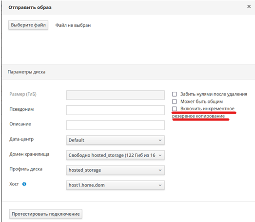

Установка шифрованного диска на другой хост
Для установки шифрованного диска на другой хост файл диска, который был скачан с исходного хоста, отправляется на новый хост стандартными средствами на вкладке "Хранилище → Диски" через интерфейс Портала администрирования ВМ.
Важно ‒ При загрузке внешнего шифрованного диска на хост следует убедиться, что опция инкрементного резервного копирования отключена, иначе диск будет неработоспособным (рисунок 231).
Рисунок 231 ‒ Отключенная опция инкрементного резервного копирования
После того как диск будет отправлен, он появится в таблице шифрованных дисков.
При установке шифрованного диска с другого хоста будет запрашиваться пароль, который был присвоен диску при создании. Если пароль утерян или введён неверно, работа с диском будет невозможна.
Для завершения установки диска на новый хост необходимо ввести пароль и нажать кнопку Сохранить .
