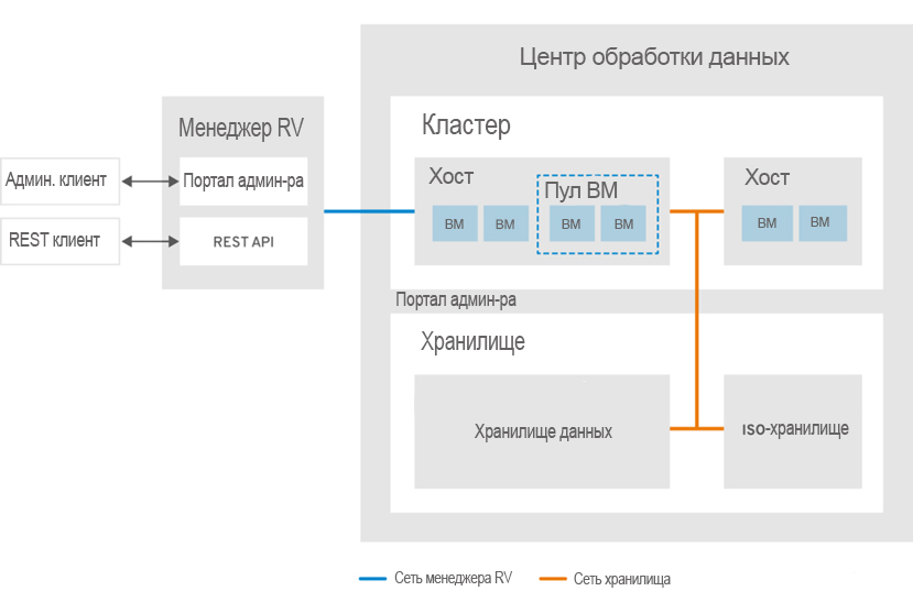

Дата-центр ‒ это логический объект, определяющий набор ресурсов, используемых в конкретном окружении. Дата-центр считается контейнерным ресурсом, состоящим из логических ресурсов в виде кластеров и хостов, сетевых ресурсов в виде логических сетей и физических сетевых контроллеров, а также ресурсов хранения в виде доменов хранилищ.
Дата-центр может содержать несколько кластеров, каждый из которых может содержать несколько хостов. У дата-центров может быть несколько связанных с ним доменов хранилищ, а также дата-центр может поддерживать несколько виртуальных машин на каждом из своих хостов. В окружении РОСА Виртуализация может находиться несколько дата-центров, при этом инфраструктура дата-центров позволяет управлять ими отдельно друг от друга (рисунок 85).
Все дата-центры управляются средствами одного Портала администрирования.
Рисунок 85 ‒ Дата-центры

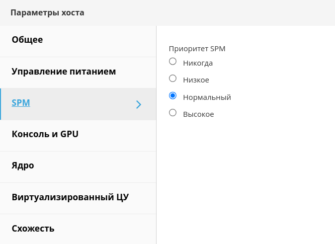

Приоритет диспетчера пула хранилища
Роль диспетчера пула хранилища использует некоторые доступные ресурсы хоста. Параметр приоритета SPM для хоста изменяет возможность присвоения хосту роли SPM, таким образом хосту с высоким приоритетом SPM эта роль будет присвоена ранее хоста с низким приоритетом SPM. Критически важные виртуальные машины на хостах с низким приоритетом SPM не будут вынуждены конкурировать за ресурсы хоста с операциями диспетчера пула хранилища.
Приоритет SPM для хоста можно изменить на вкладке "SPM" в окне "Параметры хоста" (рисунок 86).
Рисунок 86 ‒ Параметры хоста

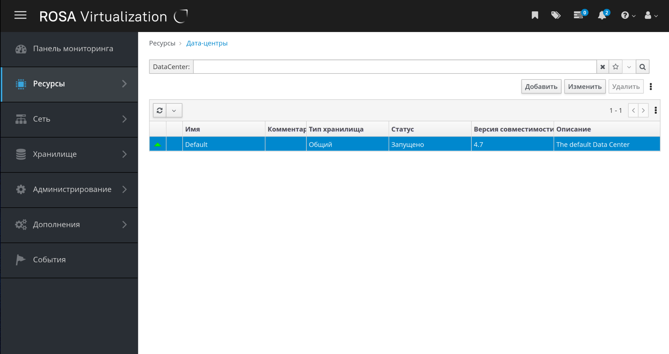

  1. выбрать "Ресурсы → Дата-центры" (рисунок 87);
Рисунок 87 ‒ Форма "Ресурсы → Дата-центры"

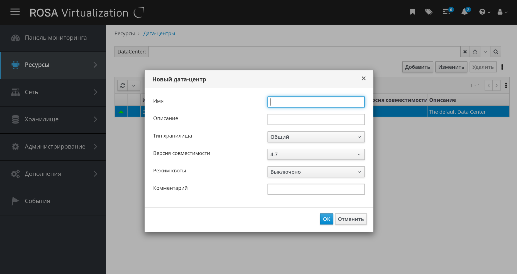

  1. в окне со списком доступных дата-центров нажать кнопку Добавить;

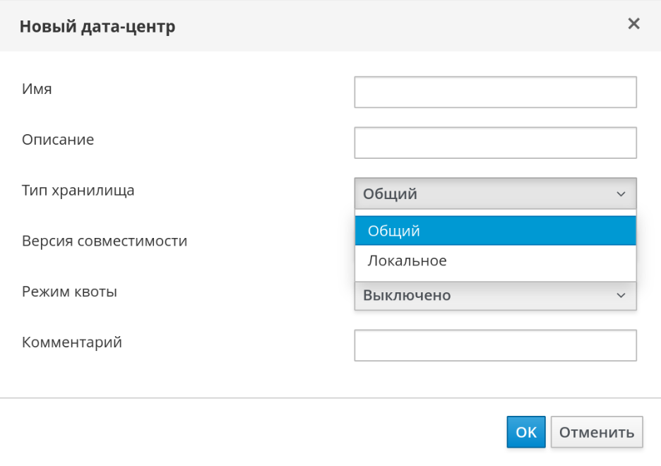

  2. в окне "Новый дата-центр" (рисунок 88) указать "Имя" и "Описание" дата-центра;
Рисунок 88 ‒ Создание нового дата-центра

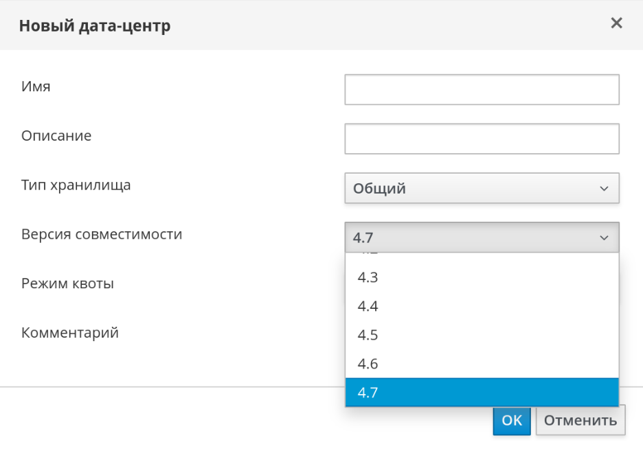

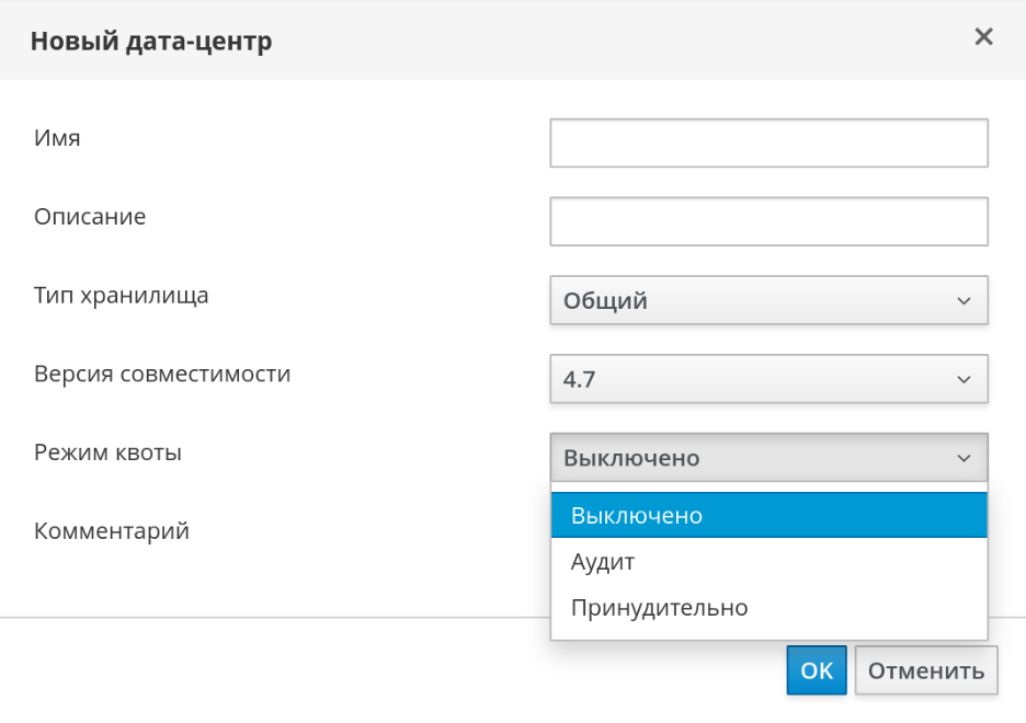

  1. в выпадающих меню выбрать "Тип хранилища" (рисунок 89), "Версию совместимости" (рисунок 90) и "Режим квоты" (рисунок 91) дата-центра;
Рисунок 89 ‒ Новый дата-центр ‒ Тип хранилища
Рисунок 90 ‒ Новый дата-центр ‒ Версия совместимости
Рисунок 91 ‒ Новый дата-центр ‒ Режим квоты

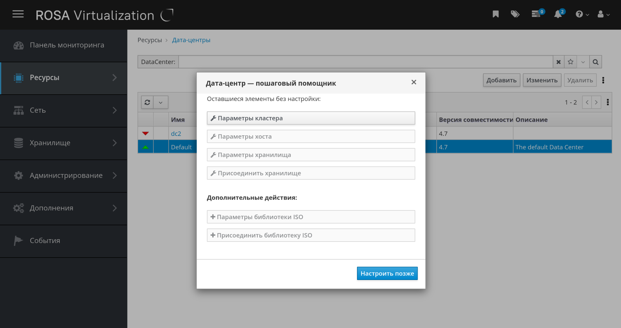

  1. для создания дата-центра нажать кнопку OK и перейти в окно "Дата-центр ‒ пошаговый помощник" (рисунок 92);
Рисунок 92 ‒ Окно "Дата-центр ‒ пошаговый помощник"
  1. в окне пошагового помощника присутствует список объектов дата-центра, которые необходимо настроить или отложить настройку, нажав на кнопку Настроить позже. Можно возобновить процесс настройки, выбрав дата-центр и перейдя по пунктам меню пиктограммы 3точки (Больше действий) → "Пошаговый помощник".

  • Версию совместимости нельзя будет понизить после указания (регрессия версий не разрешается).

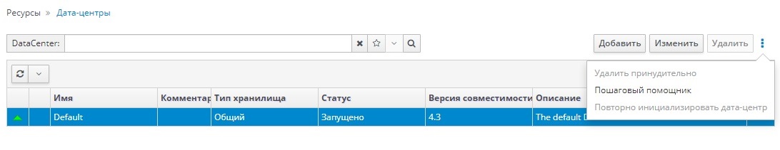

  1. перейти в "Ресурсы → Дата-центры" и выбрать нужный дата-центр (рисунок 93);
  2. убедиться в том, что любые домены хранилищ, присоединенные к дата-центру, находятся в режиме обслуживания;
  3. нажать пиктограмму 3точки (), затем пункт "Повторно инициализировать дата-центр";
  4. установить флажок для домена хранилища, добавляемого в дата-центр, в списке всех доступных (отсоединенных, в режиме обслуживания) доменов хранилищ в окне "Повторная инициализация дата-центра";
  5. установить флажок "Подтвердить операцию";
  6. нажать кнопку ОК.
Рисунок 93 ‒ Повторная инициализация дата-центра

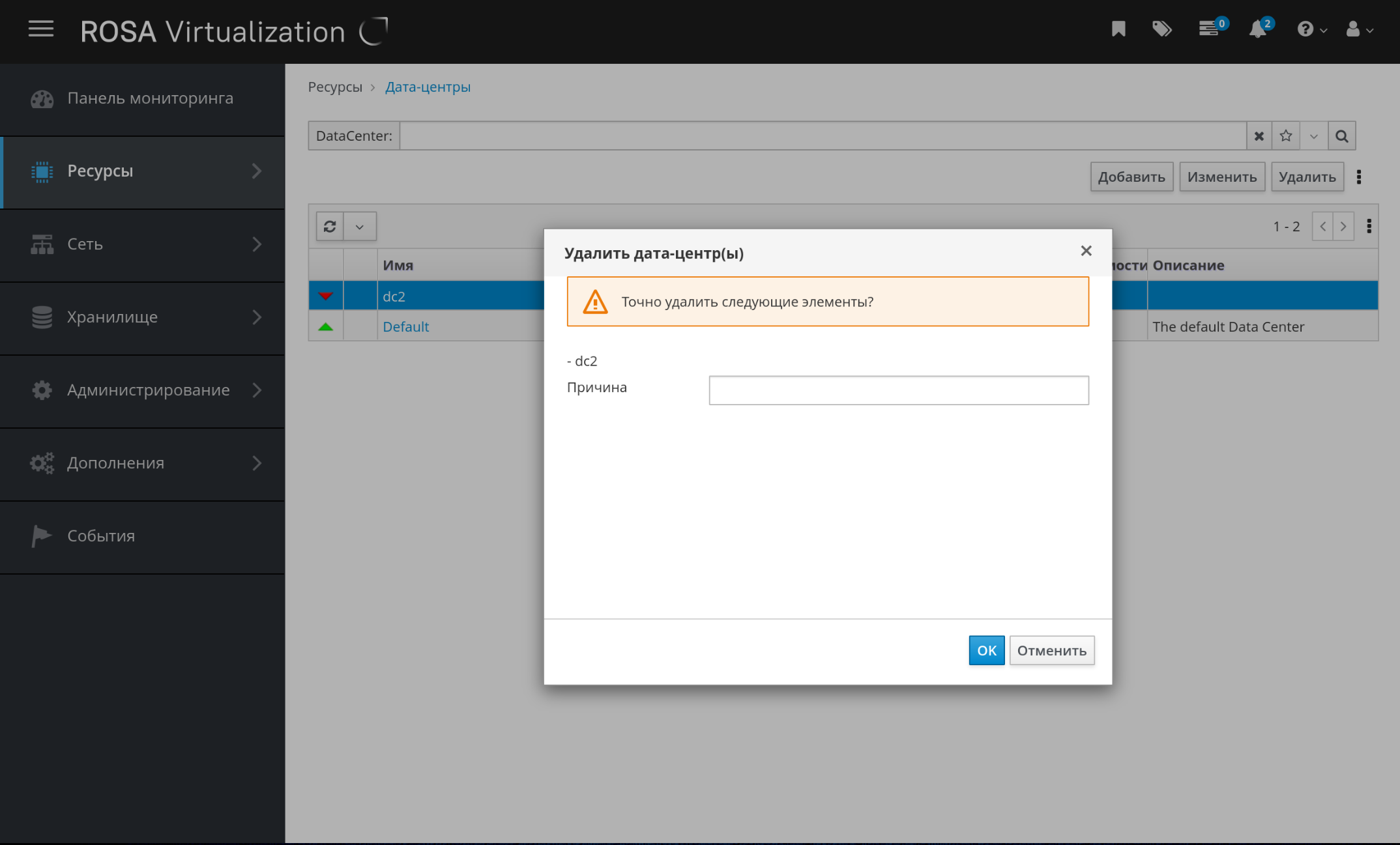

  3. нажать кнопку Удалить и в открывшемся окне "Удалить дата-центр(ы)" (рисунок 94) опционально указать причину и подтвердить удаление дата-центра, нажав кнопку ОК, или отменить удаление, нажав кнопку Отменить.
Рисунок 94 ‒ Подтверждение удаления дата-центра
  1. после нажатия на кнопку ОК выбранный дата-центр будет удален.

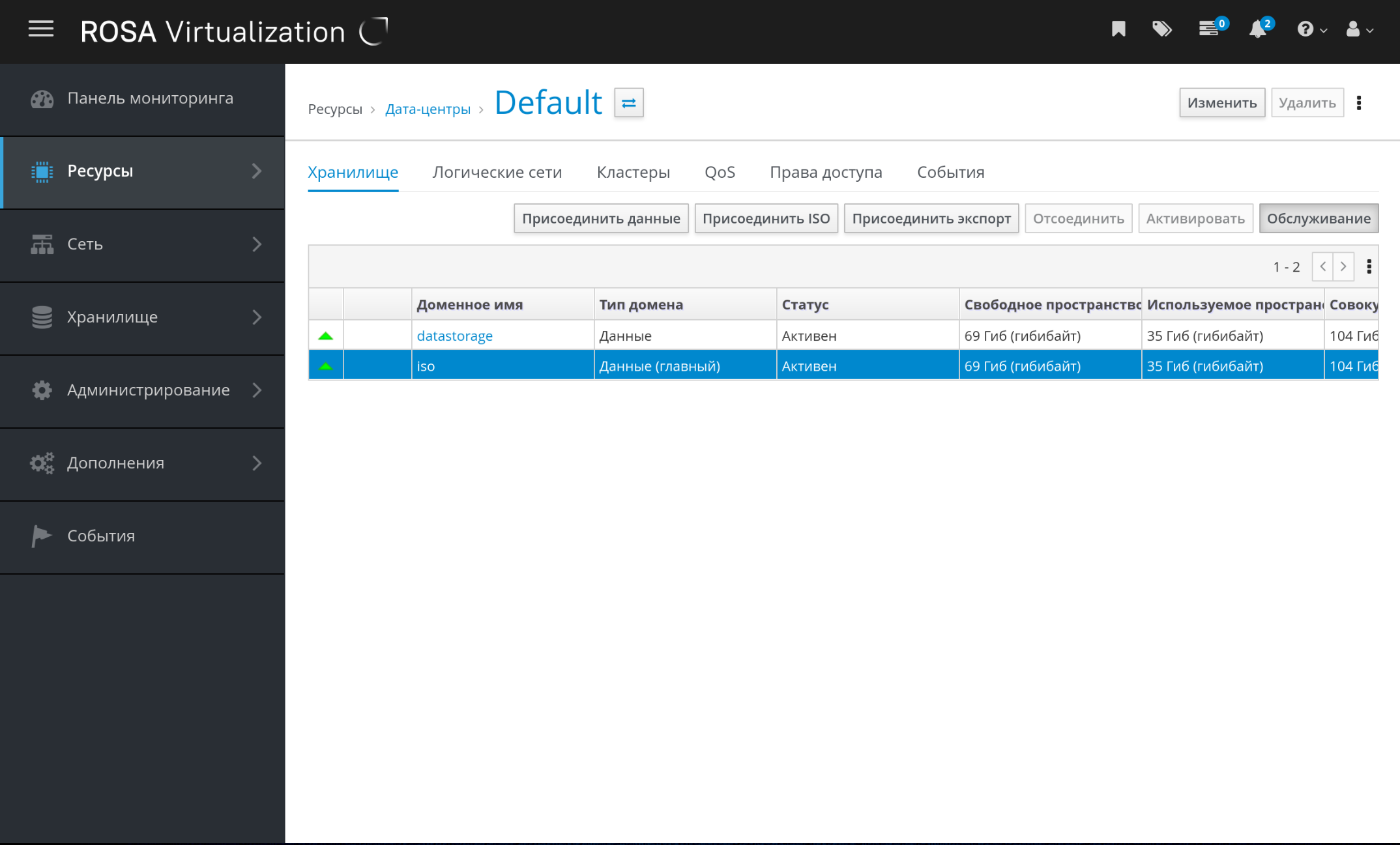

  1. выбрать "Ресурсы → Дата-центры";
  2. нажать на название дата-центра, чтобы открыть подробные сведения;

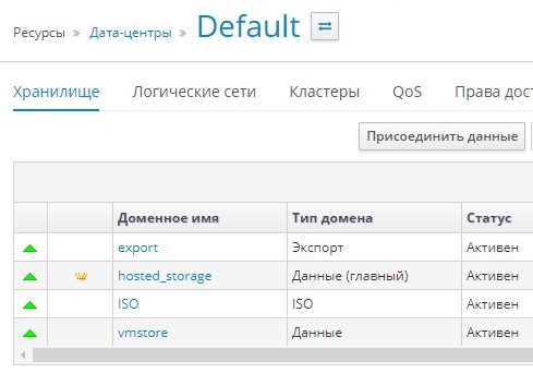

  3. перейти на вкладку "Хранилище" (рисунок 95), чтобы просмотреть список доменов, уже присоединенных к дата-центру;
  4. нажать кнопку Присоединить данные;
  5. установить флажок напротив домена данных, который нужно присоединить к дата-центру (при необходимости выбрать несколько доменов данных);
В результате домен данных будет присоединен к дата-центру и автоматически активирован.
Рисунок 95 ‒ Добавление существующего домена данных к дата-центру
