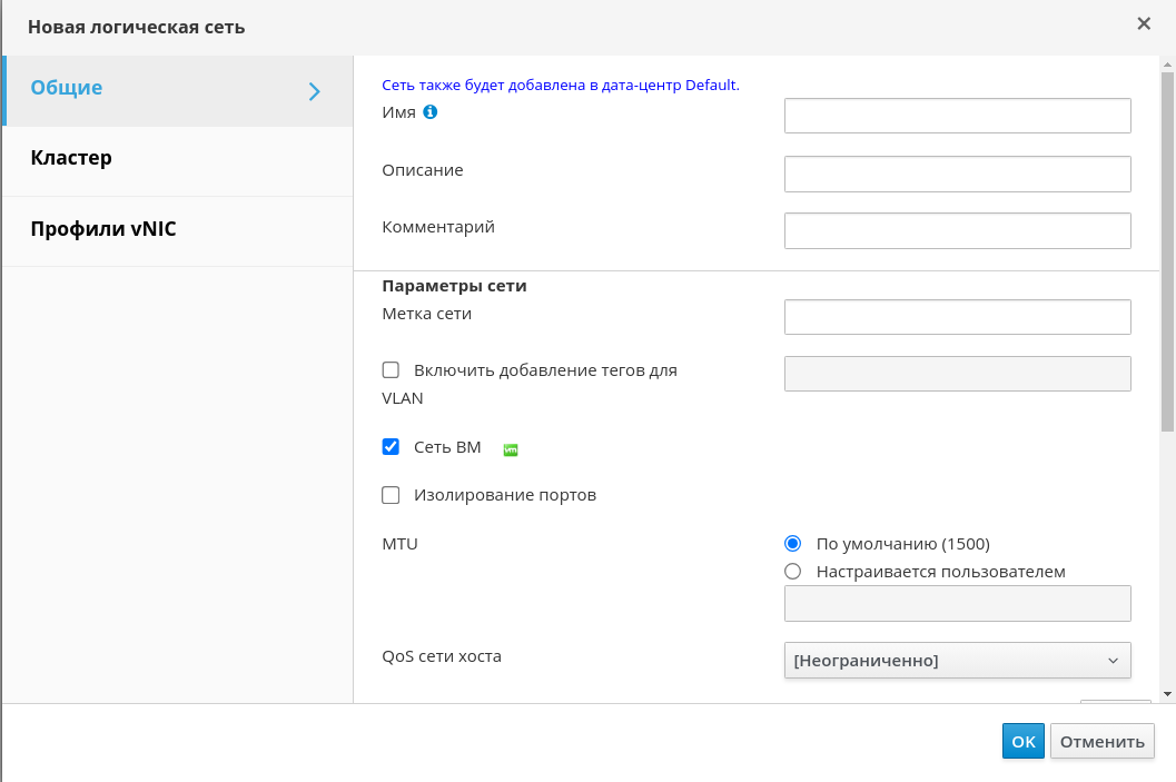

  4. открыть окно "Новая логическая сеть" (рисунок 114):
  • в подробном просмотре дата-центра нажать кнопку Добавить;
  • в подробном просмотре кластера нажать кнопку Добавить сеть;
Рисунок 114 ‒ Новая логическая сеть
  1. указать "Имя", "Описание" и "Комментарий" для логической сети;
  2. опционально включить параметр "Включить добавление тегов для VLAN";
  3. опционально отключить параметр "Сеть ВМ";
  4. опционально включить параметр "Изолирование портов", чтобы ВМ не могли обмениваться данными в логической сети;
  5. опционально включить параметр "Создать на внешнем поставщике". Таким образом будут отключены параметры "Метка сети", "Сеть ВМ" и "MTU";
  6. выбрать "Внешнего поставщика" (в список "Внешний поставщик" не включены внешние поставщики с режимом read-only);
  7. чтобы создать внутреннюю изолированную сеть, выбрать в списке "Внешний поставщик" опцию "ovirt-provider-ovn" и не отмечать параметр "Подключиться к физической сети";
  8. в поле "Метка сети" ввести новую метку логической сети или выбрать уже существующую;
  9. указать значение "MTU" ‒ "По умолчанию (1500)" или "Пользовательское";
  10. при выборе в списке "Внешний поставщик" опции "ovirt-provider-ovn" указать необходимость применения в сети "Группы безопасности";
  11. во вкладке "Класте****р" выбрать кластеры, которым будет присвоена сеть. Также можно указать, будет ли эта логическая сеть необходимой;
  12. при выборе пункта "Создать внешнего поставщика" станет видимой вкладка "Подсеть"; указать в этой вкладке "Имя", "CIDR" и "Шлюз". При необходимости можно добавить серверы DNS;
  13. во вкладке "Профили vNIC" добавить профили требуемых виртуальных NIC к логической сети;
  14. нажать кнопку ОК.

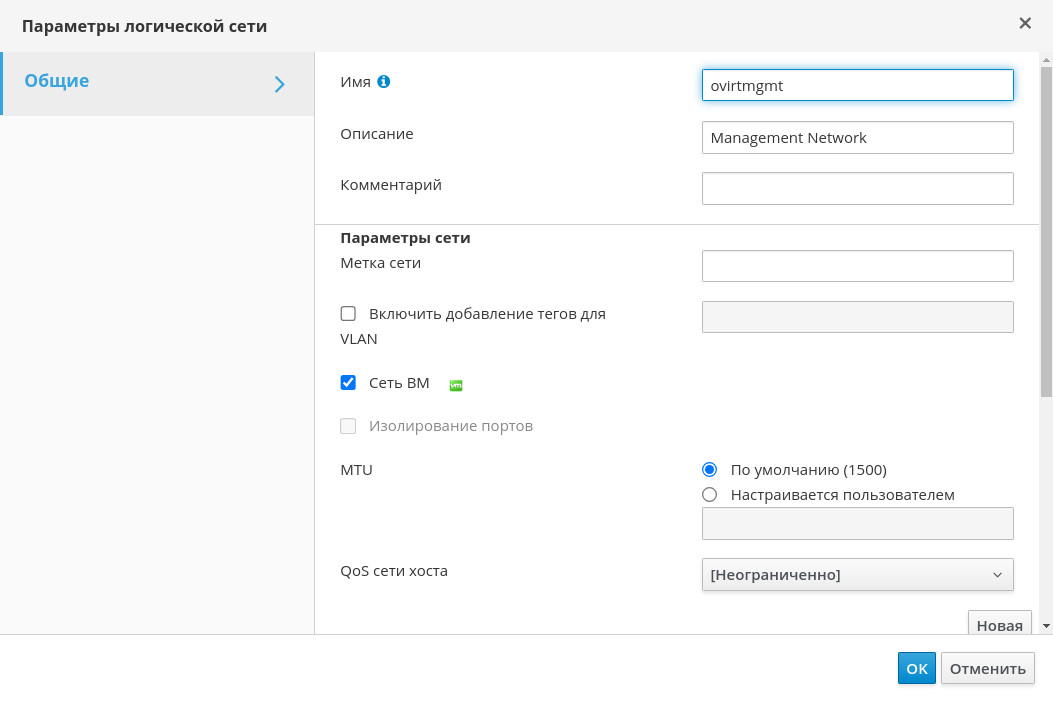

Изменение параметров логических сетей

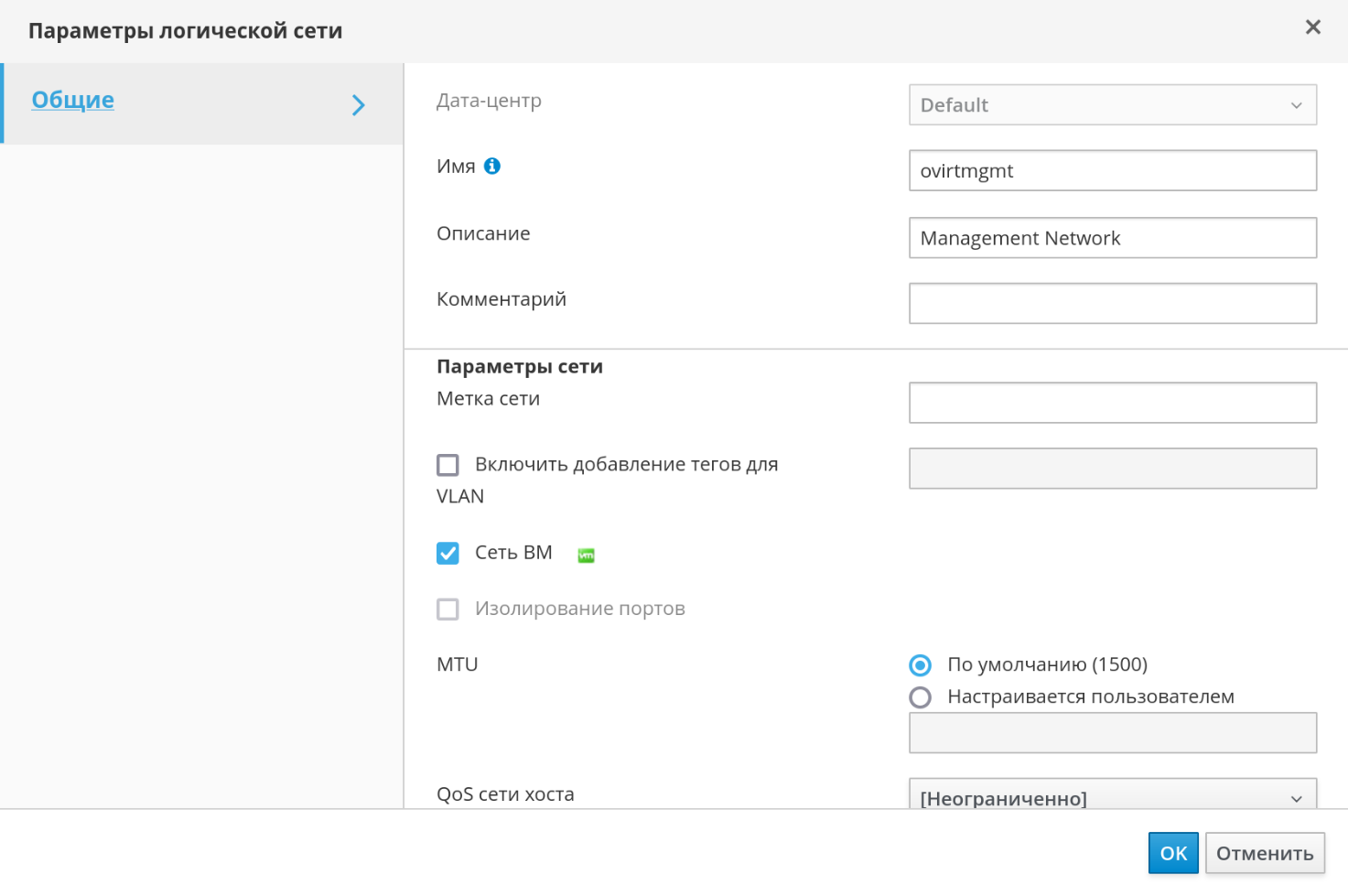

Для изменения параметров логической сети нужно:
  1. перейти в "Ресурсы → Дата-центры";
  2. нажать на название дата-центра, чтобы открыть подробный просмотр;
  3. перейти на вкладку "Логические сети" и выбрать логическую сеть;
  4. нажать кнопку Параметры;
  5. внести необходимые изменения параметров (рисунок 115);
Примечания:
  • Логическую сеть нельзя редактировать или переместить на другой интерфейс, если она не синхронизирована с сетевой конфигурацией на хосте. Информацию о том, как синхронизировать сети, см. в п. Синхронизация сетей хостов.
  • Можно изменить название новой или существующей сети без остановки работы ВМ для всех сетей, кроме сети по умолчанию.
  1. нажать кнопку ОК.
Рисунок 115 ‒ Изменение параметров логической сети

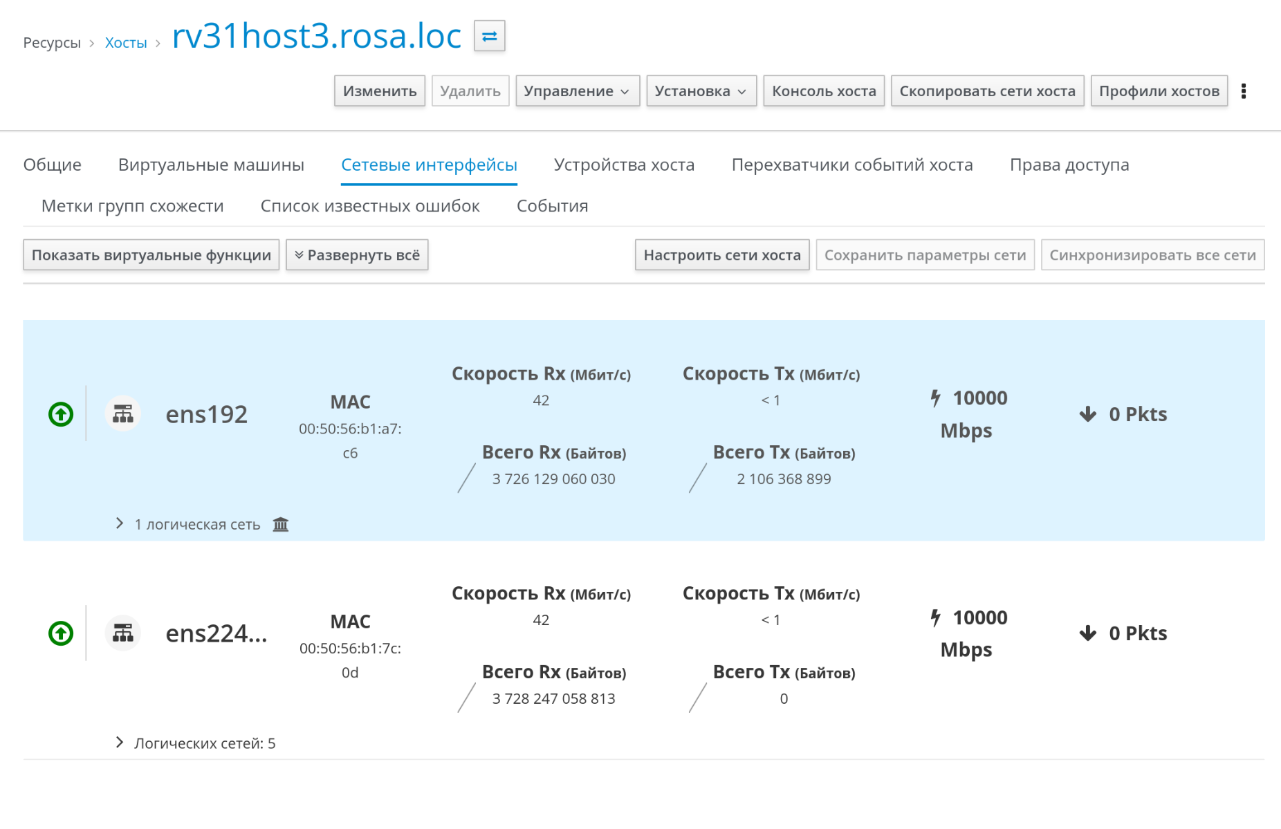

Для просмотра или редактирования параметров шлюза логической сети нужно:
  1. перейти в "Ресурсы → Хосты";
  2. нажать на имя хоста, чтобы перейти к подробному просмотру;
  3. перейти на вкладку "Сетевые интерфейсы", чтобы увидеть список и параметры сетевых интерфейсов, подключенных к хосту (рисунок 120);

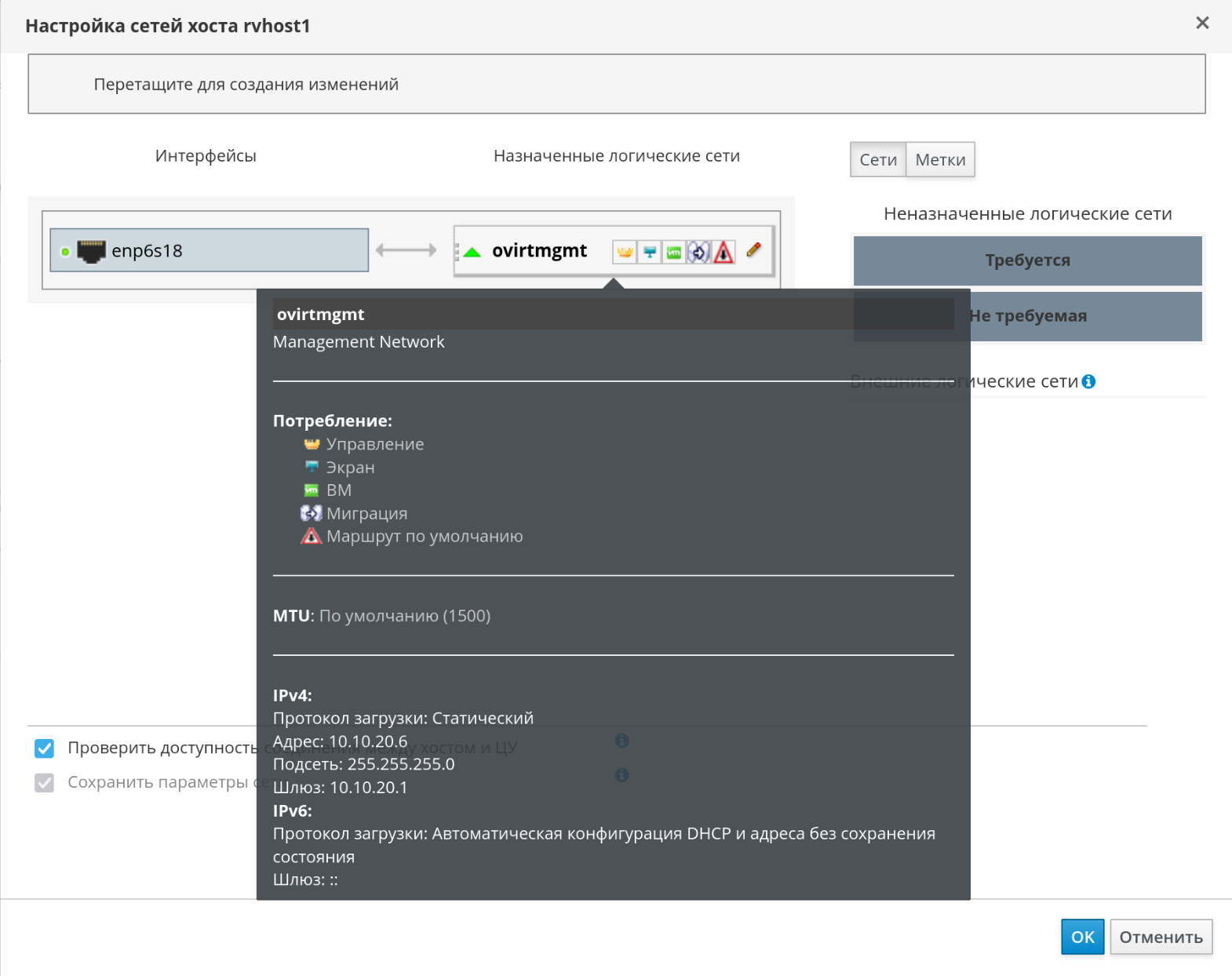

Рисунок 120 ‒ Вкладка "Сетевые интерфейсы" с параметрами сетевых интерфейсов, подключенных к хосту

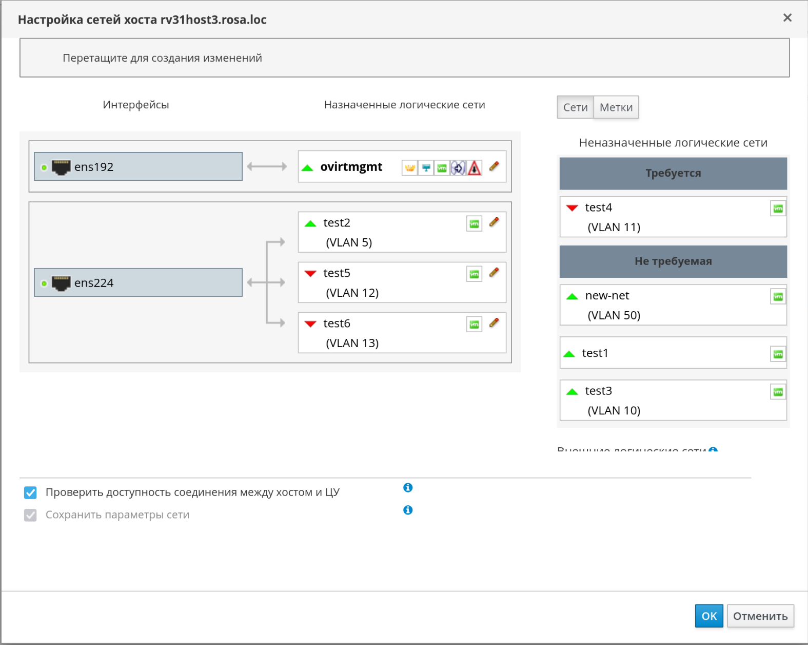

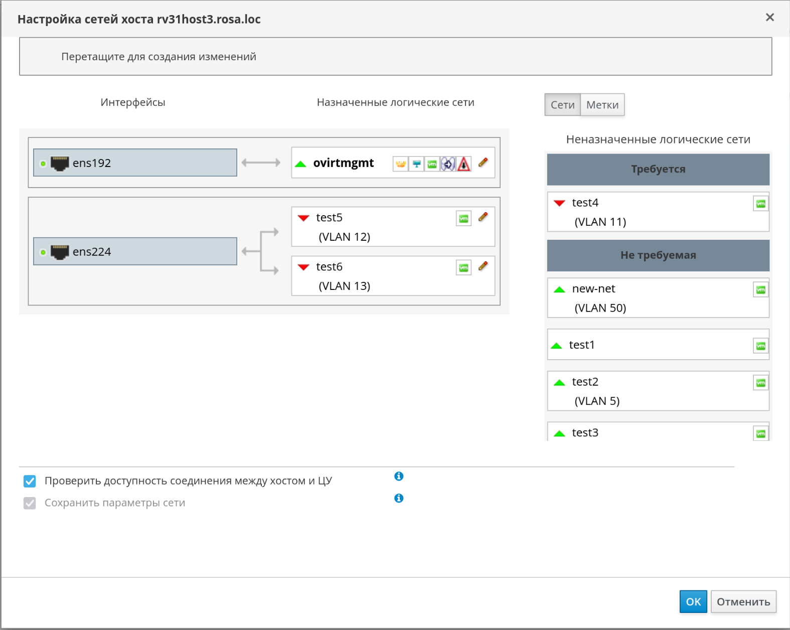

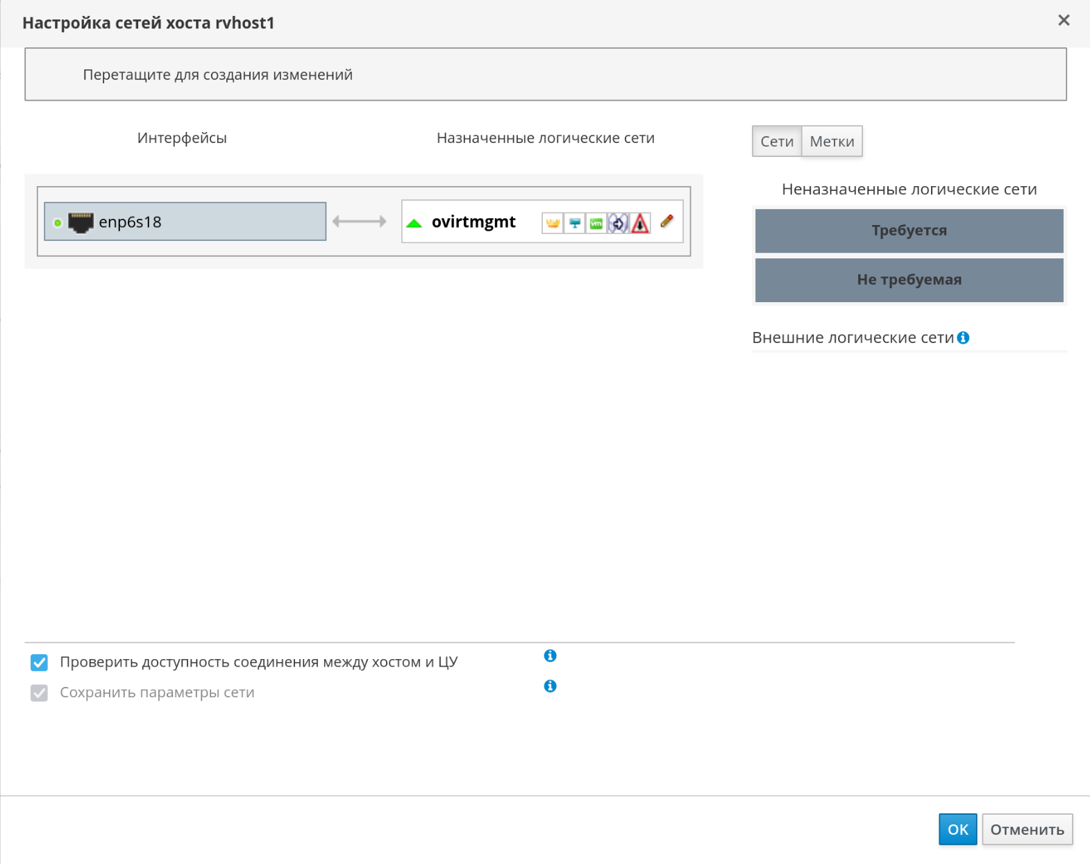

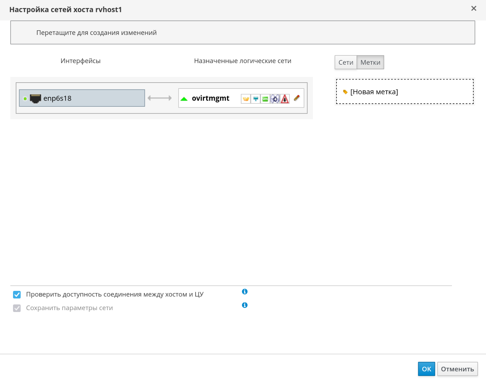

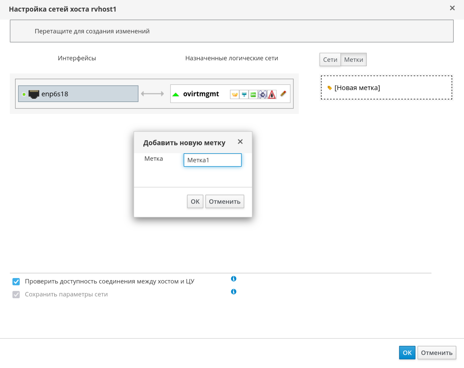

  1. нажать кнопку Настроить сети хоста, и откроется форма для настройки сетей выбранного хоста (рисунок 121);
Рисунок 121 ‒ Форма "Настройка сетей хоста"
  1. навести курсор на присвоенную логическую сеть и нажать на пиктограмму Карандаш (карандаш) (рисунок 122), чтобы открыть окно "Изменить сеть управления";
Рисунок 122 ‒ Информация о настроенной сети ovirtmgmt

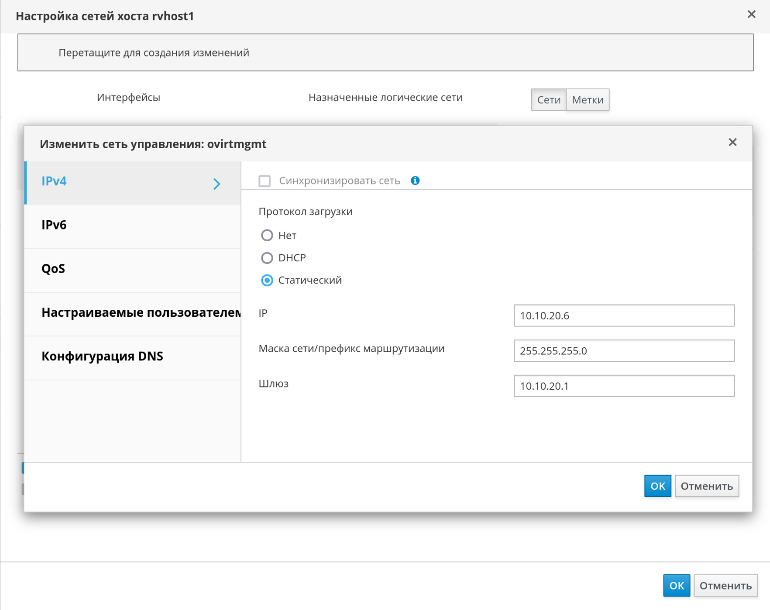

  1. в окне "Изменить сеть управления" (рисунок 123) показывается имя сети, протокол загрузки, а также IP-адреса, маски подсети и шлюза. Для изменения сведений об адресах вручную выбрать "Статический" протокол загрузки;
Рисунок 123 ‒ Форма "Изменить сеть управления" ovirtmgmt

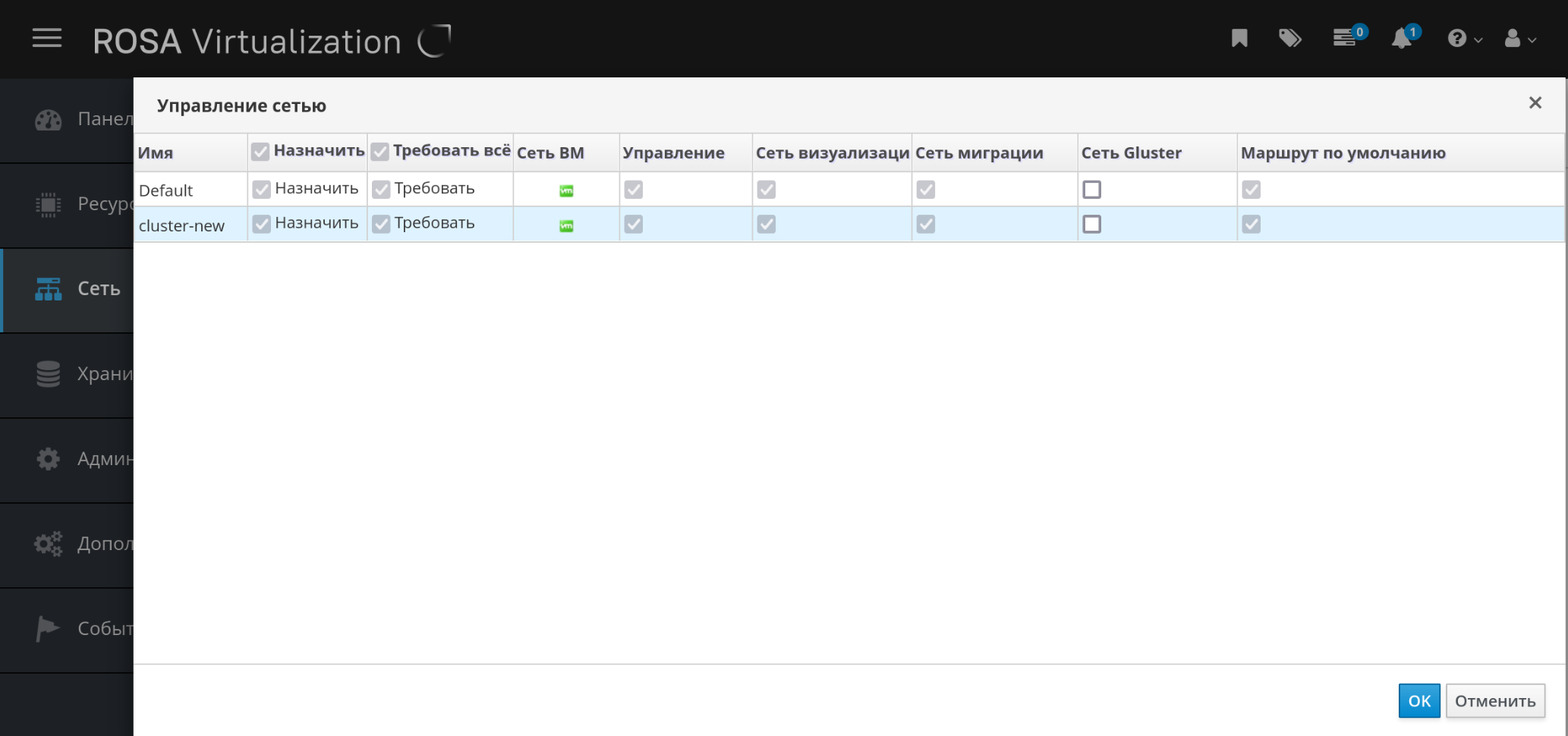

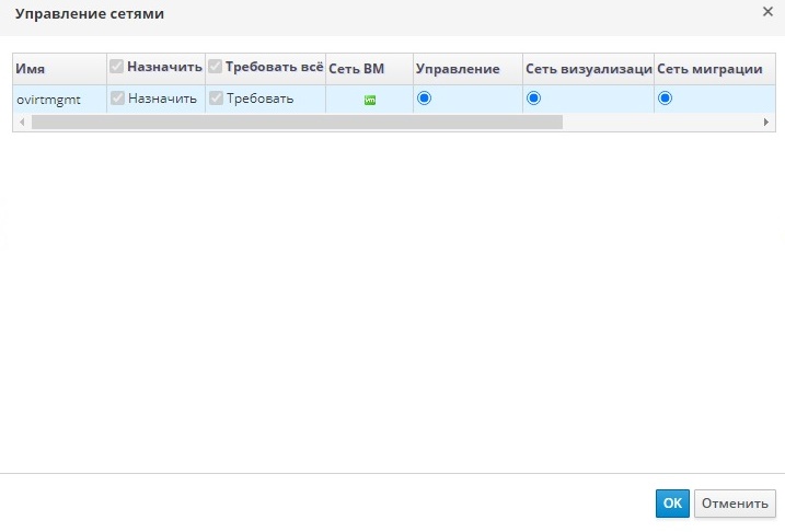

Настройка конкретного типа трафика для логической сети в окне "Управление сетями"
Тип трафика в логической сети указывается для оптимизации потока сетевого трафика.
Для настройки типов трафика для логических сетей нужно:
  1. перейти в "Ресурсы → Кластеры";
  2. нажать на имя кластера, чтобы перейти к подробному просмотру;
  3. перейти на вкладку "Логические сети";
  4. нажать кнопку Управление сетями;
  5. установить необходимые флажки и настроить переключатели (рисунок 124);
  6. нажать кнопку ОК.
Рисунок 124 ‒ Управление сетями

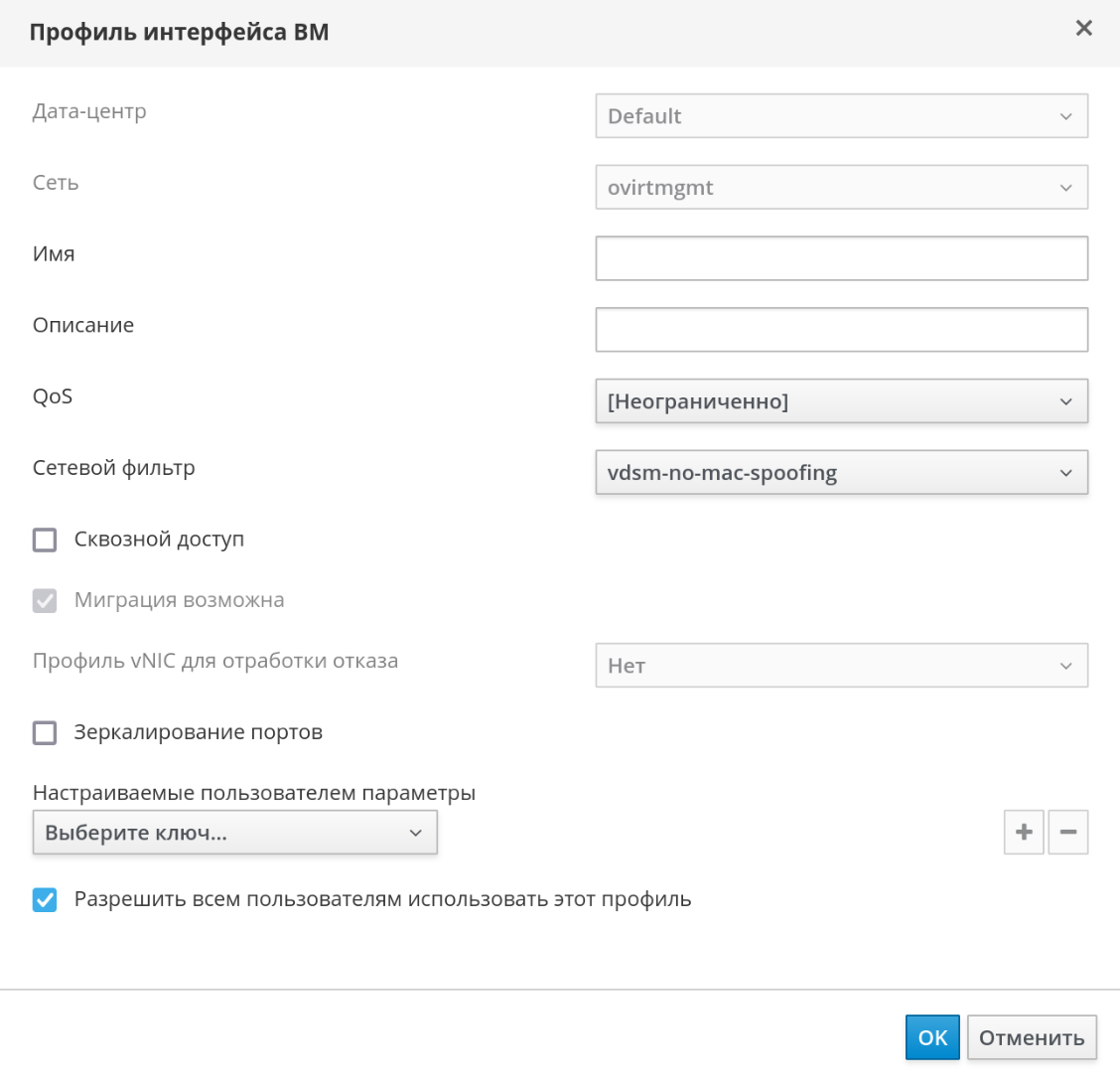

Для создания или редактирования профиля vNIC нужно выполнить следующие действия:
  1. перейти в "Сеть → Сети";
  2. нажать на имя логической сети, чтобы перейти к подробному просмотру;
  3. нажать на кнопку Изменить, чтобы открыть для просмотра форму "Параметры логической сети" (рисунок 125);
Рисунок 125 ‒ Форма "Параметры логической сети"
  1. перейти на вкладку "Профили vNIC" (рисунок 126);
Рисунок 126 ‒ Вкладка "Профили vNIC"

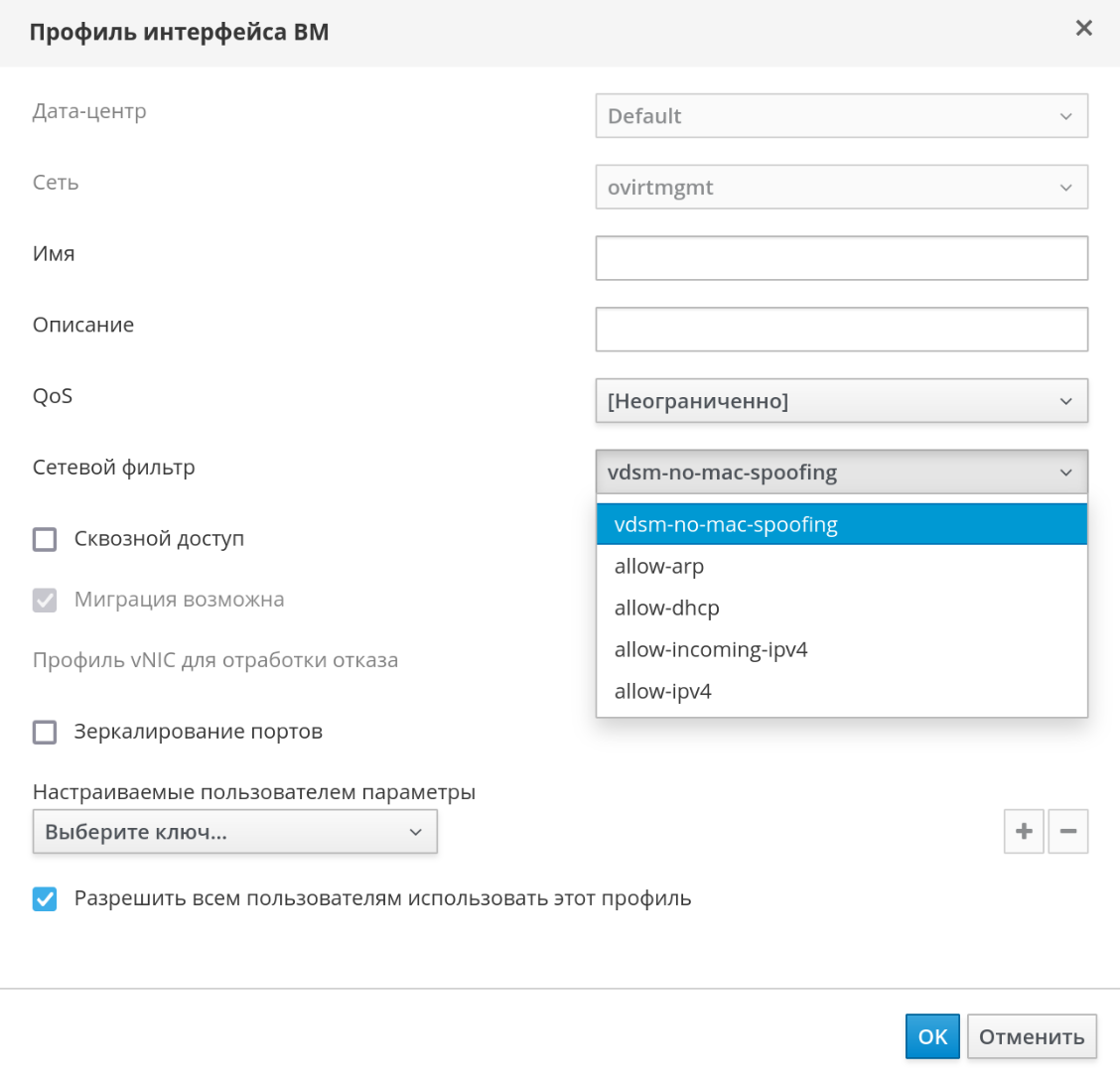

  1. нажать кнопку Добавить или Изменить;

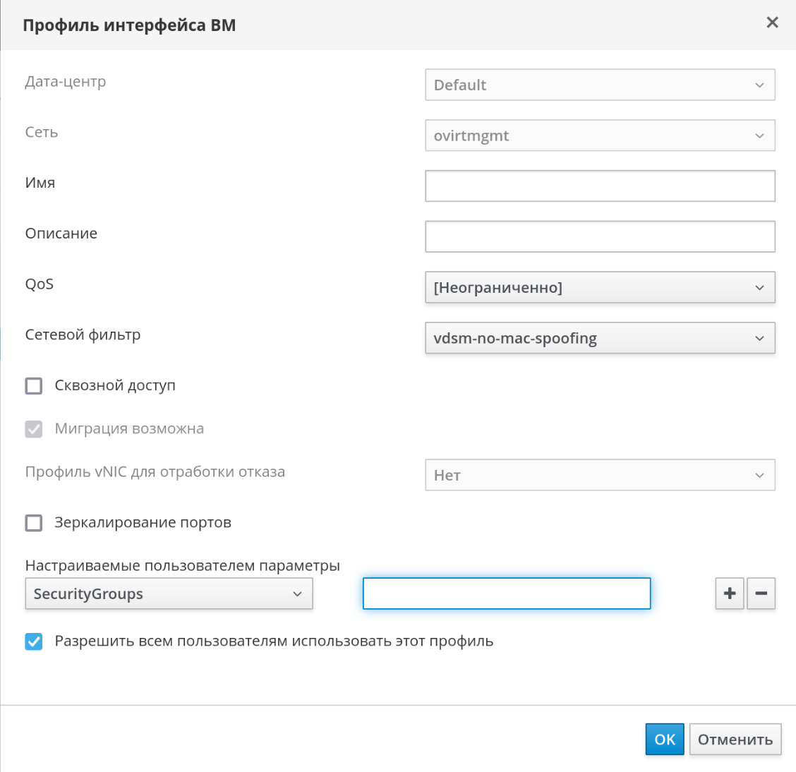

  2. ввести "Имя" и "Описание" профиля (рисунок 127);
Рисунок 127 ‒ Добавление профиля интерфейса ВМ
  1. в списке "QoS" выбрать соответствующую политику качества обслуживания;
  2. из выпадающего списка выбрать "Сетевой фильтр" для управления исходящим и входящим трафиком сетевых пакетов виртуальных машин (рисунок 128);
Рисунок 128 ‒ Выбор параметра "Сетевой фильтр" для управления исходящим и входящим трафиком сетевых пакетов
  1. установить флажок для параметра "Сквозной доступ", чтобы включить возможность сквозного доступа для vNIC и разрешить прямое присвоение виртуальной функции устройствам. Включение сквозного доступа отключит QoS, сетевую фильтрацию и зеркалирование портов, так как эти возможности несовместимы со сквозным доступом (см. п. Включение сквозного доступа в профиле vNIC);
  2. при выбранном параметре "Сквозной доступ" снять флажок (при необходимости) с параметра "Может мигрировать", чтобы отключить возможность миграции для vNIC, использующих этот профиль;
  3. установить переключатели "Зеркалирование портов" и "Разрешить всем пользователям использовать этот профиль" в необходимое положение;
  4. выбрать частное свойство из списка свойств; по умолчанию отображается пункт "Выберите ключ…"; добавить или удалить частные свойства с помощью кнопок + или – соответственно;
  5. нажать кнопку ОК.
Теперь можно применять этот профиль к пользователям и группам для регулирования пропускной способности их сетей. После редактирования профиля vNIC необходимо либо перезапустить ВМ, либо выполнить горячее отключение и затем подключение vNIC.
Параметры в окне "Профиль сетевого адаптера ВМ"
В таблице 49 описываются параметры в окне "Профиль сетевого адаптера ВМ".
Примечание ‒ РОСА Виртуализация не поддерживает отключение сетевых фильтров с помощью указания значения "false" для параметра EnableMACAntiSpoofingFilterRule" с использованием утилиты engine-config. Рекомендуется использовать для этого параметр <No Network Filter>.

Присвоение групп безопасности профилям vNIC
Группы безопасности можно присваивать профилям vNIC тех сетей, которые были импортированы из экземпляра OpenStack Networking и в которых используется модуль Open vSwitch. Группа безопасности ‒ это набор принудительно применяемых правил, позволяющих фильтровать входящий и исходящий трафик на сетевом интерфейсе. В следующей пошаговой инструкции описывается, как группа безопасности присваивается профилю vNIC.
Примечание ‒ Возможность присвоения групп безопасности профилям vNIC доступна только при конфигурации внешнего поставщика OpenStack Networking (neutron). Группы безопасности нельзя создать средствами виртуализированного ЦУ, их необходимо создавать при помощи OpenStack. Группа безопасности опознается с помощью идентификатора этой группы, зарегистрированном в экземпляре OpenStack Networking. Найти идентификаторы групп безопасности указанного участника можно, выполнив следующую команду в Системе с установленным комплексом OpenStack Networking:
neutron security-group-list
Для присвоения групп безопасности профилям vNIC нужно:
  3. перейти на вкладку "Профили vNIC";
  4. нажать кнопку Добавить или выбрать уже существующий профиль vNIC и нажать кнопку Изменить;
  5. из выпадающего списка частных свойств выбрать SecurityGroups. Пустое поле частного свойства означает применение параметров безопасности по умолчанию, которые разрешают исходящий трафик и обмен информацией, но запрещают весь входящий трафик извне первоначальной группы безопасности. Следует обратить внимание, если свойство SecurityGroups в дальнейшем будет удалено, это не повлияет на выбранную группу безопасности (рисунок 129);
Рисунок 129 ‒ Настройка параметра SecurityGroups
  1. ввести ID группы безопасности в текстовое поле, чтобы присвоить ее профилю vNIC;
  2. нажать кнопку ОК.
В результате группа безопасности будет присоединена к профилю vNIC. Весь трафик, проходящий через логическую сеть, к которой присоединен данный профиль, будет фильтроваться согласно правилам, определенным для этой группы безопасности.

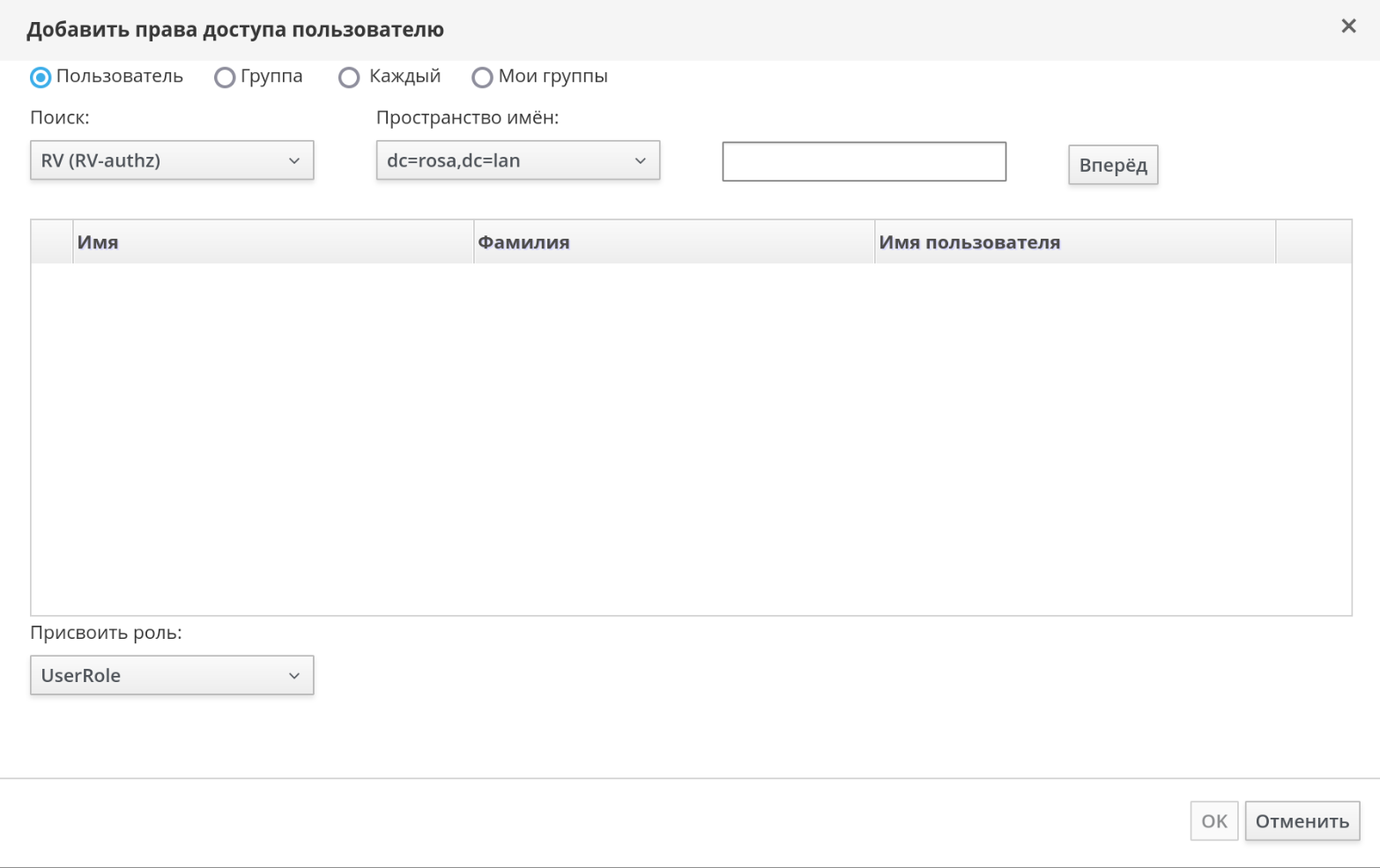

Полномочия пользователей на профили vNIC
Полномочия пользователей настраивают, чтобы привязать пользователей к определенным профилям vNIC. При присвоении роли VnicProfileUser пользователь получает возможность использовать этот профиль. Чтобы запретить пользователям доступ к определенным профилям, требуется удалить их полномочия на этот профиль.
Для настройки пользовательских полномочий на профиль vNIC нужно выполнить следующие действия:
  1. перейти в "Сеть → Профиль vNIC";
  2. нажать на профиль vNIC, чтобы перейти к подробному просмотру;
  3. перейти на вкладку "Права доступа", чтобы просмотреть текущие полномочия пользователя для этого профиля (рисунок 130);
Рисунок 130 ‒ Вкладка "Права доступа"

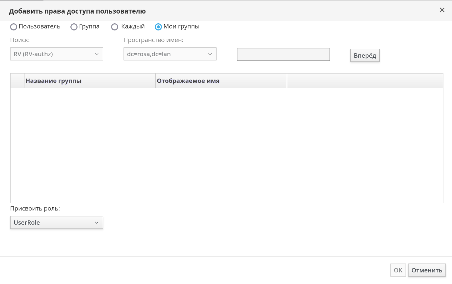

  1. чтобы изменить полномочия пользователя на профиль vNIC, нажать кнопку Добавить или Удалить (рисунок 131);
Рисунок 131 ‒ Форма "Добавить права доступа пользователю"
  1. в окне "Добавить полномочия пользователю" выбрать "Мои группы", чтобы отобразить группы пользователя. Этот параметр можно использовать для добавления полномочий другим пользователям в этих группах (рисунок 132);
Рисунок 132 ‒ Форма "Мои группы"

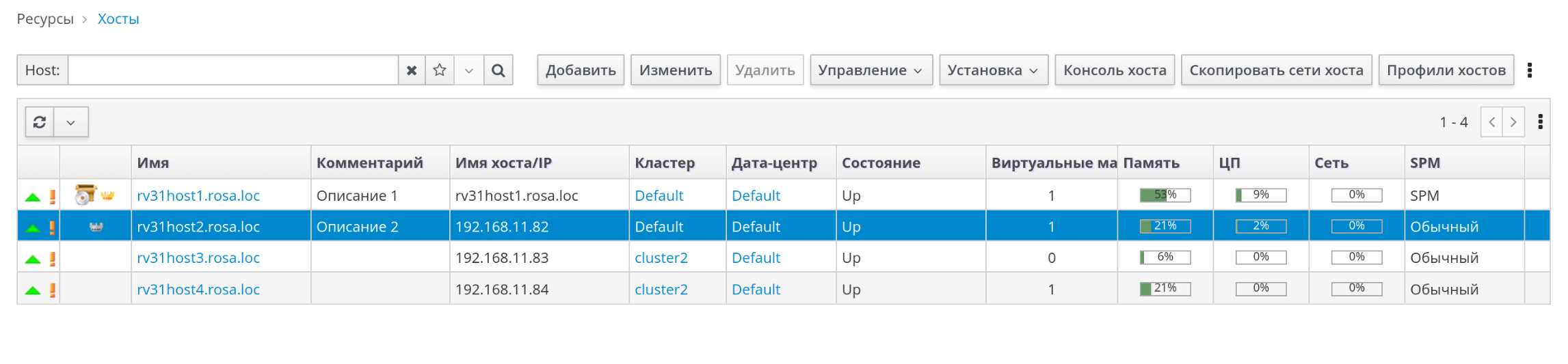

Для обновления сведений о характеристиках хоста нужно:

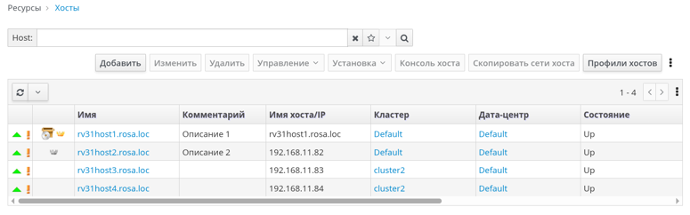

  1. перейти в "Ресурсы → Хосты" и выбрать хост (рисунок 133);
Рисунок 133 ‒ Выбор хоста для обновления параметров хоста

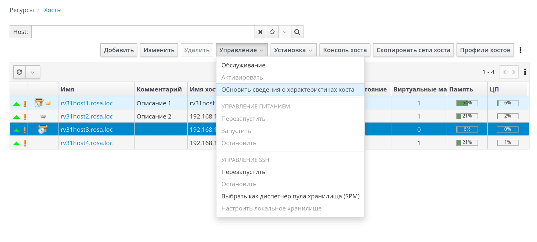

  1. выбрать в меню "Управление → Обновить сведения о характеристиках хоста" (рисунок 134);
Рисунок 134 ‒ Обновление сведений о характеристиках хоста
Список сетевых карт выбранного хоста во вкладке "Сетевые интерфейсы" будет обновлен. Теперь в виртуализированном ЦУ можно использовать любые добавленные сетевые карты.

Для изменения параметров сетевых интерфейсов и присвоение хостам логических сетей нужно:
  1. перейти в "Ресурсы → Хосты" (рисунок 133);

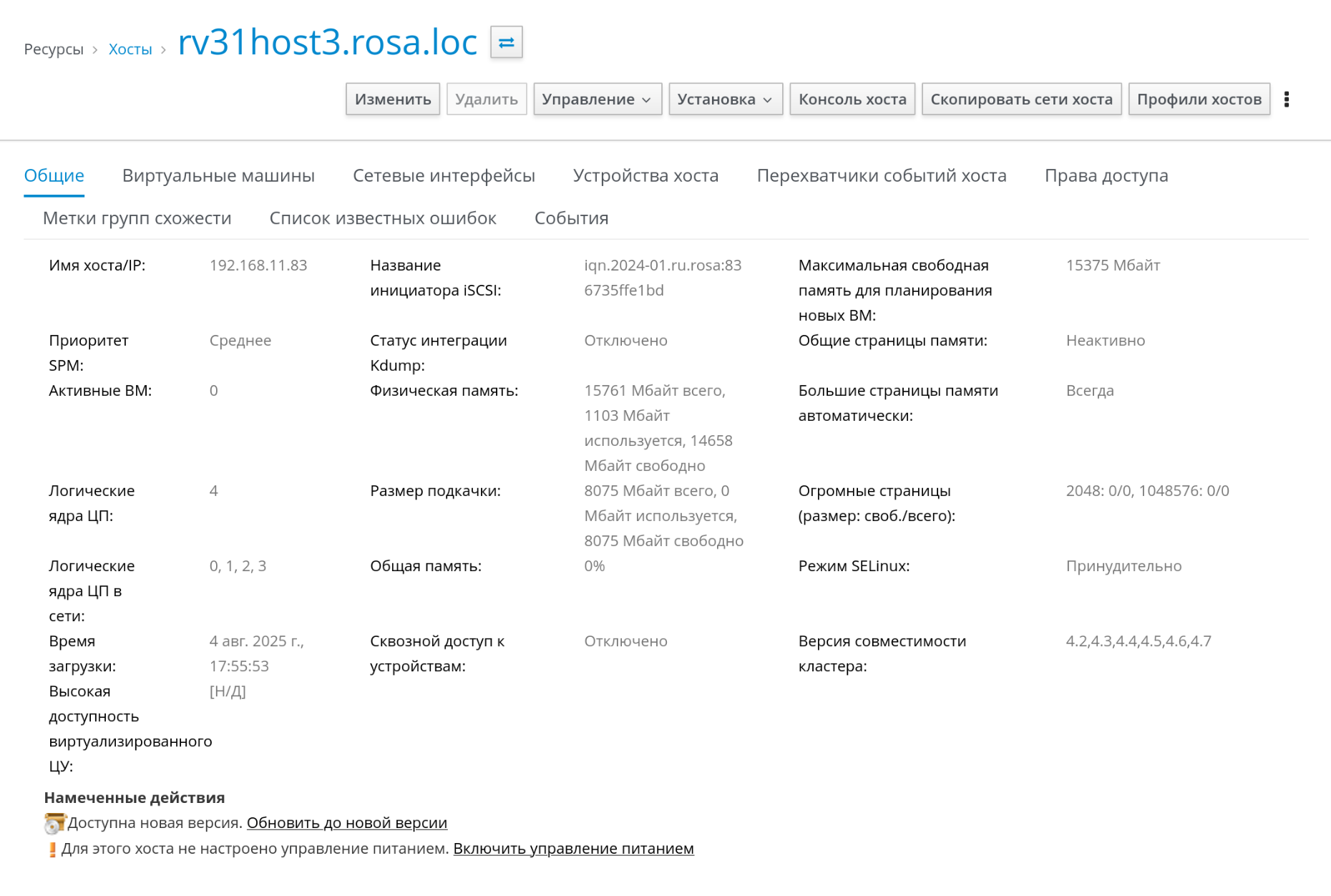

  2. нажать на имя хоста, чтобы перейти к подробному просмотру (рисунок 135);
Рисунок 135 ‒ Общая информация о параметрах хоста
  1. перейти на вкладку "Сетевые интерфейсы" (рисунок 136);
Рисунок 136 ‒ Информация о сетевых интерфейсах хоста
  1. нажать кнопку Настроить сети хоста (рисунок 137);
Рисунок 137 ‒ Настройка сетей хоста

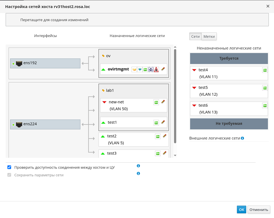

  1. при необходимости навести курсор на сетевой интерфейс хоста, чтобы просмотреть сведения о конфигурации, предоставляемой коммутатором;
  2. подключить логическую сеть к физическому сетевому интерфейсу хоста, выбрав и переместив логическую сеть в область "Назначенные логические сети" рядом с физическим сетевым интерфейсом хоста (рисунок 138);
Рисунок 138 ‒ Добавление логической сети
Примечание ‒ Если сетевая плата подключена более чем к одной логической сети, то только одна сеть может являться не VLAN. Все остальные логические сети должны быть уникальными VLAN.

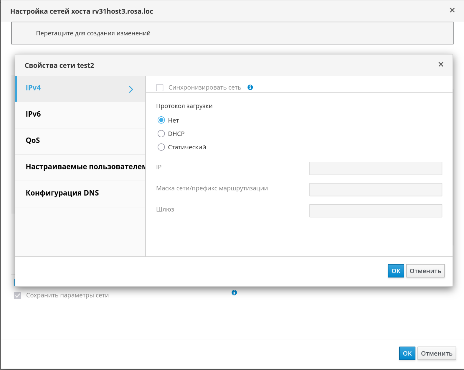

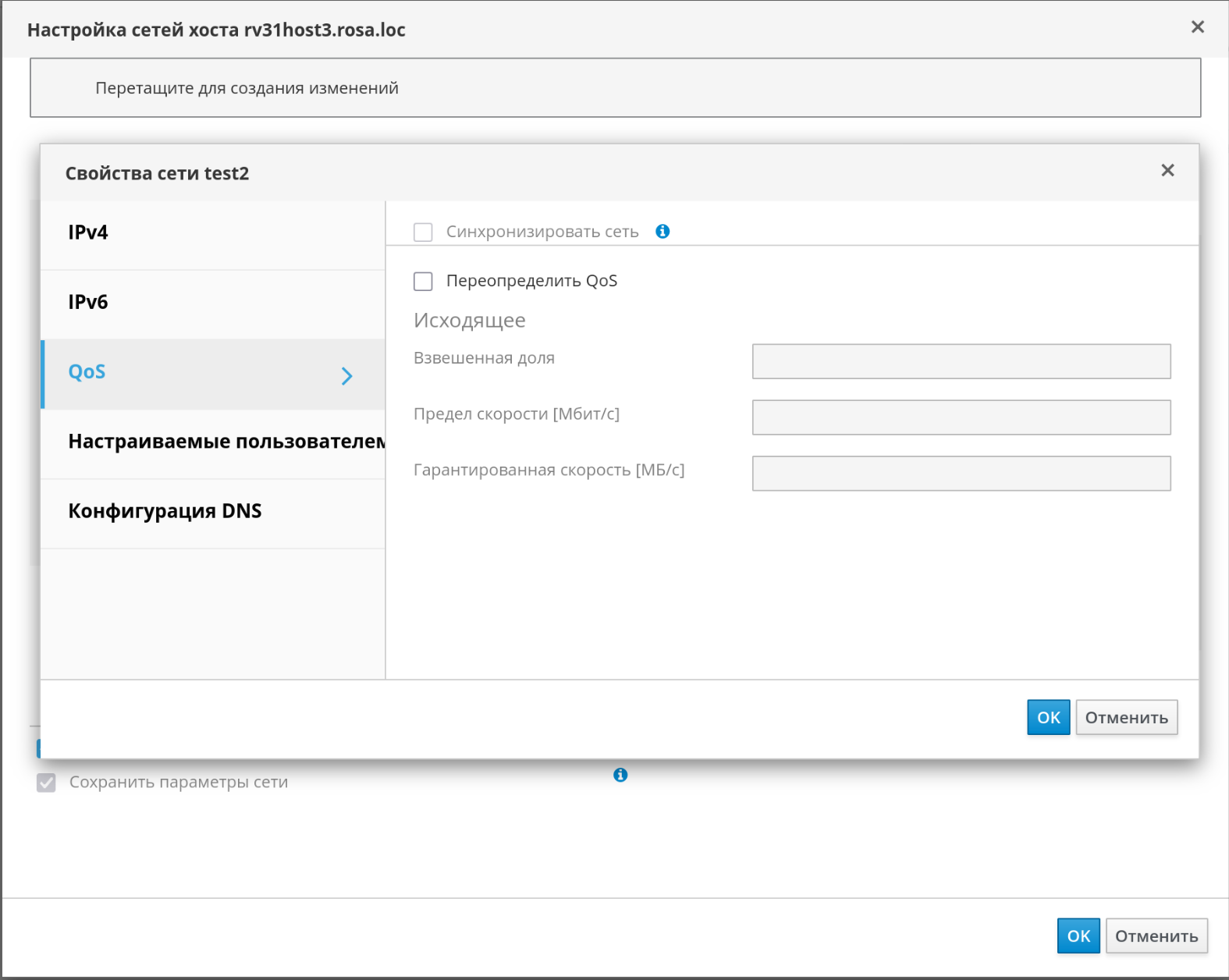

  1. настроить локальную сеть:
    1. навести курсор на присвоенную логическую сеть и нажать на пиктограмму Карандаш, чтобы открыть окно "Изменить сеть управления" (рисунок 139);
    2. во вкладке "IPv4" выбрать протокол загрузки: "Нет", "DHCP" или "Статический";
    3. при выборе протокола "Статический" указать "IP", "Префикс сетевой маски/маршрутизации" и "Шлюз";
    Важно – Для протокола IPv6 поддерживаются только статическая адресация. Для настройки логической сети перейти на вкладку "IPv6" и создать следующие записи:
    • указать "Статический" протокол загрузки";
    • указать длину "Префикса маршрутизации" с помощью прямой косой черты и десятичного числа (например, /48);
    • указать "IP" ‒ полный адрес IPv6 сетевого интерфейса хоста (например, "2001:db8:1:0:0:6");
    • указать "Шлюз" ‒ адрес IPv6 маршрутизатора источника (например, "2001:db8:1:0:0:1").
    При смене IP-адреса сети управления хоста хост необходимо переустановить, чтобы настроить IP-адрес.
    Каждая логическая сеть может иметь отдельный шлюз на базе шлюза сети управления. Это обеспечивает перенаправление трафика, приходящего в логическую сеть, через шлюз логической сети, а не через шлюз по умолчанию, используемый сетью управления.
    Важно ‒ Следует:
    • настроить все хосты в кластере на использование одного и того же стека IP в сети управления этих хостов ‒ либо только IPv4, либо только IPv6. Двойной стек не поддерживается.
    • использовать параметры во вкладке "QoS" для переопределения качества обслуживания сети по умолчанию (рисунок 140):
      • выбрать "Переопределить QoS" и указать нужные значения в следующих полях:
      • Взвешенная доля ‒ означает, какую долю пропускной способности логического канала нужно выделить конкретной сети относительно других сетей, прикрепленных к этому же логическому каналу. Точная доля зависит от суммы долей всех сетей на этом канале. По умолчанию это число в диапазоне от 1 до 100;
      • Предел скорости (Мбит/с) ‒ максимальная пропускная способность сети;
      • Гарантированная скорость (Мбит/с) ‒ минимальная пропускная способность, требуемая для сети. Гарантированная скорость на самом деле не гарантируется и будет изменяться в зависимости от сетевой инфраструктуры и гарантированной скорости, запрашиваемой другими сетями на этом же логическом канале;

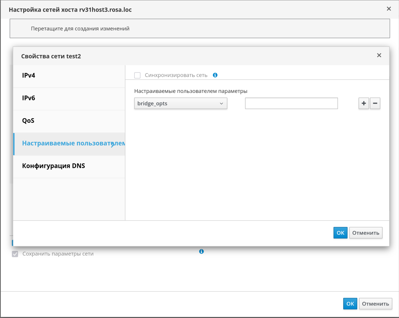

    1. для настройки сетевого моста перейти на вкладку "Настраиваемые пользователем параметры" и в выпадающем списке выбрать bridge_opts (рисунок 141);
    2. ввести действительный ключ и значение, придерживаясь следующего синтаксиса: "ключ=значение". Несколько записей разделяются символом пробела. Действительными являются следующие ключи со значениями, приведенными в качестве примера (см. раздел Свойства сетей, настраиваемые пользователем):
    forward_delay=1500
    gc_timer=3765
    group_addr=1:80:c2:0:0:0
    group_fwd_mask=0x0
    hash_elasticity=4
    hash_max=512
    hello_time=200
    hello_timer=70
    max_age=2000
    multicast_last_member_count=2

    1. чтобы настроить свойства Ethernet, перейти на вкладку "Настраиваемые пользователем параметры", в выпадающем списке выбрать параметр "ethtool_opts", указать действительное значение, используя формат командных аргументов "ethtool", например:
    --coalesce em1 rx-usecs 14 sample-interval 3 \
    --offload em2 rx on lro on tso off \
    --change em1 speed 1000 duplex half
    В этом поле допускаются символы подстановки. Например, чтобы применить один и тот же параметр ко всем интерфейсам этой сети, использовать следующие значения:
    --coalesce * rx-usecs 14 sample-interval 3
    Важно – Параметр ethtool_opts по умолчанию недоступен, и его необходимо добавить с помощью утилиты настройки виртуализированного ЦУ (см. п.Утилита Engine Configuration).
    1. для настройки протокола FCoE перейти на вкладку "Настраиваемые пользователем параметры", в выпадающем списке выбрать параметр "fcoe" и ввести действительный ключ и значение, придерживаясь следующего синтаксиса: "ключ=значение". Минимальное требуемое значение: "enable=yes". Также можно добавить "dcb= and auto_vlan=yes|no" (записи отделяются символом пробела);
    Важно – Параметр "fcoe" по умолчанию недоступен и его необходимо добавить с помощью утилиты настройки виртуализированного ЦУ (см. п. Утилита Engine Configuration).
    Примечание ‒ Для использования FCoE рекомендуется отдельная выделенная логическая сеть.
    1. чтобы сменить сеть хоста по умолчанию с сети управления (ovirtmgmt) на сеть, не являющуюся сетью управления, настроить маршрут этой сети по умолчанию (см. п. Настройка логической сети, не являющейся сетью управления, в качестве маршрута по умолчанию);
    2. если определение логической сети не синхронизировано с сетевой конфигурацией на хосте, установить флажок для параметра "Синхронизировать сеть" (см. п. Синхронизация сетей хостов);
  2. отметить параметр "Проверить доступность соединения между хостом и ЦУ", чтобы проверить сетевое соединение. Это действие эффективно только для хостов, находящихся в режиме обслуживания;
  3. нажать кнопку ОК.
Рисунок 139 ‒ Изменение свойств сети
Рисунок 140 ‒ Настройка QoS
Рисунок 141 ‒ Настраиваемые пользователем параметры свойств сети

Для синхронизации сетей хоста на уровне логической сети необходимо:
  3. перейти на вкладку "Сетевые интерфейсы";
  4. нажать "Настроить сети хоста";
  5. навести курсор на сеть "вне синхронизации" и нажать на пиктограмму Рисунок 866 (карандаш), чтобы открыть окно "Свойства сети";
  6. установить флажок для параметра "Синхронизировать сеть";
  7. нажать кнопку ОК для применения изменений;
  8. нажать кнопку ОК, чтобы закрыть окно "Настроить сети хоста".
  4. нажать кнопку Настроить сети хоста;
  5. переместить логические сети с метками VLAN в область "Присвоенные логические сети" рядом с физическим сетевым интерфейсом. Благодаря меткам VLAN физическому сетевому интерфейсу можно присвоить несколько логических сетей;
  6. изменить параметры логических сетей:
    1. навести курсор на присвоенную логическую сеть и нажать на пиктограмму Рисунок 866 (карандаш);
    2. если определение логической сети не синхронизировано с сетевой конфигурацией на хосте, установить флажок для параметра "Синхронизировать сеть";
    3. выбрать "Протокол" загрузки: "Нет", "DHCP" или "Статический";
    4. указать "IP" и "Маску подсети";
    5. нажать кнопку ОК;
  7. установить флажок для параметра "Проверить доступность соединения между хостом и ЦУ", чтобы выполнить проверку сети. Следует обратить внимание, что это может быть сделано только для хостов, находящихся в режиме обслуживания;
  8. нажать кнопку ОК.

Добавление сетевых меток сетевым интерфейсам хоста
Использование сетевых меток очень упрощает выполнение административных задач, связанных с присвоением логических сетей сетевым интерфейсам хоста. Присвоение метки ролевой сети (например, сети миграции или сети визуализации) позволяет осуществлять массовое развертывание этой сети на всех хостах с помощью протокола DHCP. Этот способ массового развертывания был выбран вместо способа указания статических адресов, так как задачу многократного вписывания статических IP-адресов невозможно масштабировать.
Существуют следующие способы добавления меток сетевому интерфейсу хоста:
  • Вручную на Портале администрирования.
  • Автоматически с помощью службы меток LLDP.

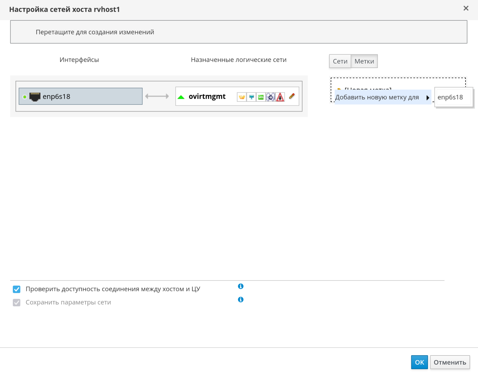

Добавление сетевых меток хосту вручную на Портале администрирования
Для добавления сетевых меток хосту вручную на Портале администрирования нужно выполнить следующие действия:
  4. выбрать "Настроить сети хоста";
  5. нажать кнопку Метки (рисунок 142);
Рисунок 142 ‒ "Настройка сетей хоста" ‒ добавление меток
  1. нажать кнопку Новая метка и выбрать физический сетевой интерфейс, которому нужно назначить метку (рисунок 143);
Рисунок 143 ‒ Выбор интерфейса для добавления новой метки
  1. в поле "Метка" ввести имя сетевой метки (рисунок 144);
Рисунок 144 ‒ Форма "Добавить новую метку"

Рисунок 145 ‒ Настройка сетей хоста

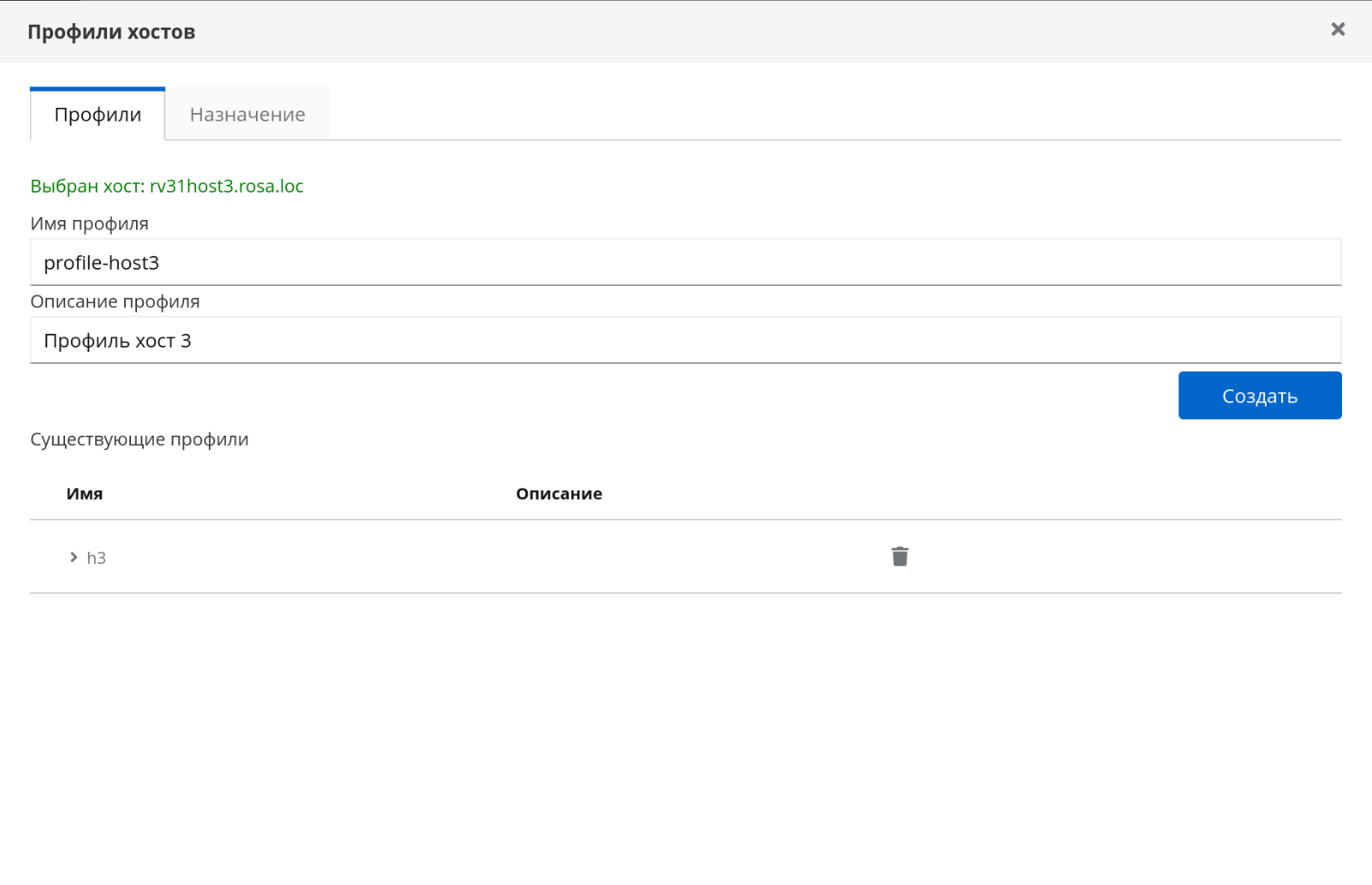

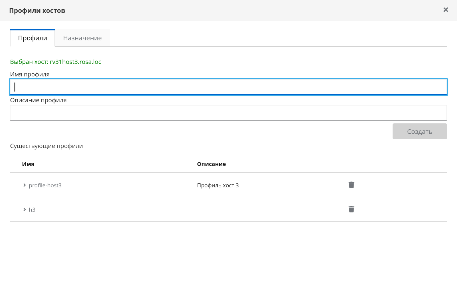

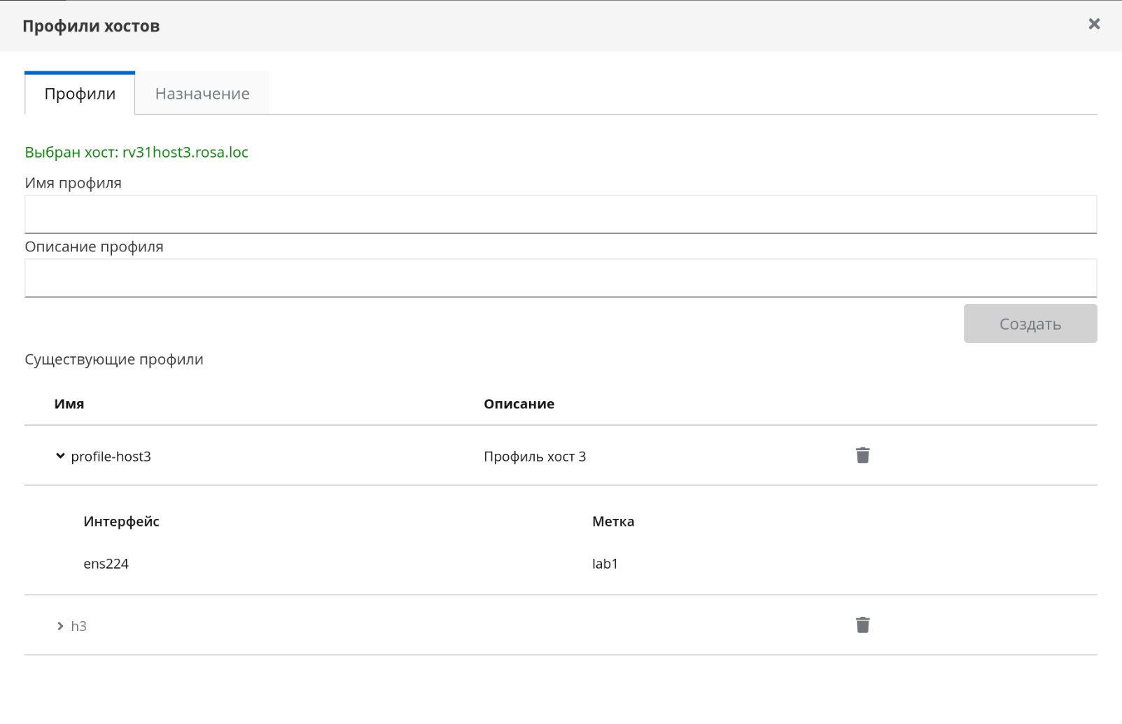

Создание профиля хоста

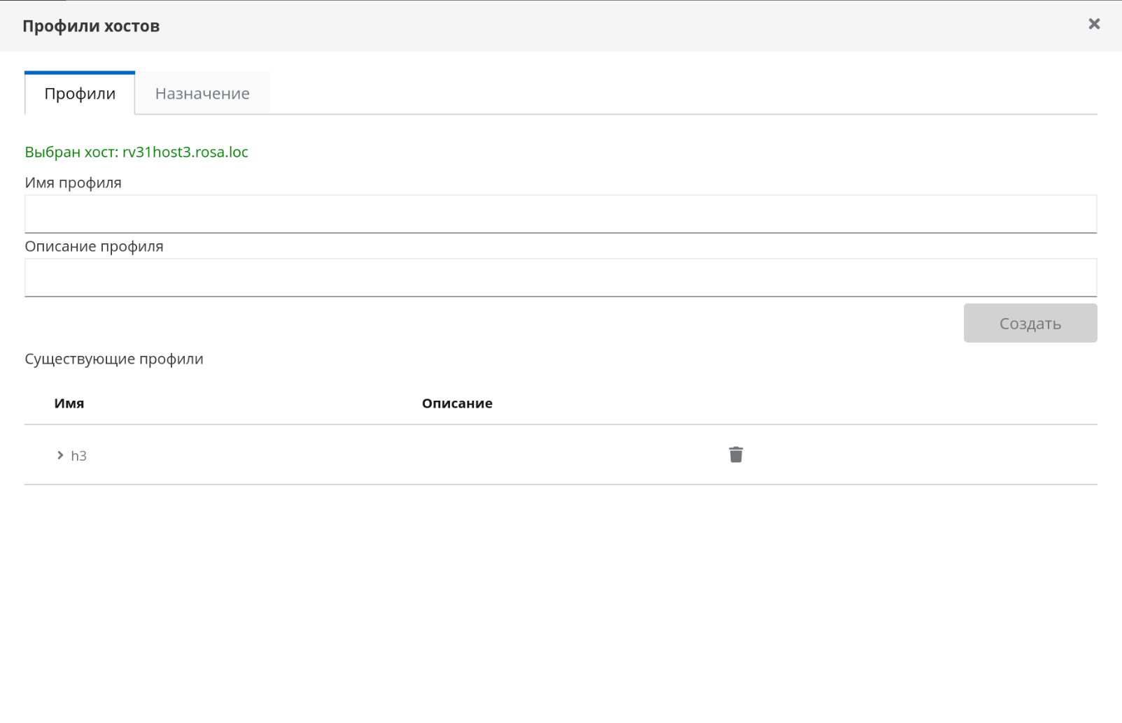

Для создания профиля хоста необходимо:
  1. выбрать нужный хост в разделе "Ресурсы → Хосты" (рисунок 146);
Рисунок 146 ‒ Выбор хоста в разделе "Ресурсы → Хосты"
  1. нажать кнопку Профили хостов в разделе "Хосты", чтобы открыть форму создания профиля "Профили хостов" (рисунок 147);
Рисунок 147 ‒ Форма "Профили хостов"
  1. указать:
  • "Имя профиля" ‒ обязательно;
  • "Описание" ‒ опционально (рисунок 148);
  1. нажать кнопку Создать.
Рисунок 148 ‒ Задание имени и описания профиля
В результате профиль хоста будет добавлен (рисунок 149).
Рисунок 149 ‒ Список доступных профилей хостов
После создания профиль появится в списке. Список отображается в виде древовидной структуры (рисунок 150), где:
  • узлы ‒ это профили;
  • при раскрытии узла отображаются интерфейсы и соответствующие сетевые метки (рисунок 150).
Рисунок 150 ‒ Древовидная структура с параметрами профилей хостов

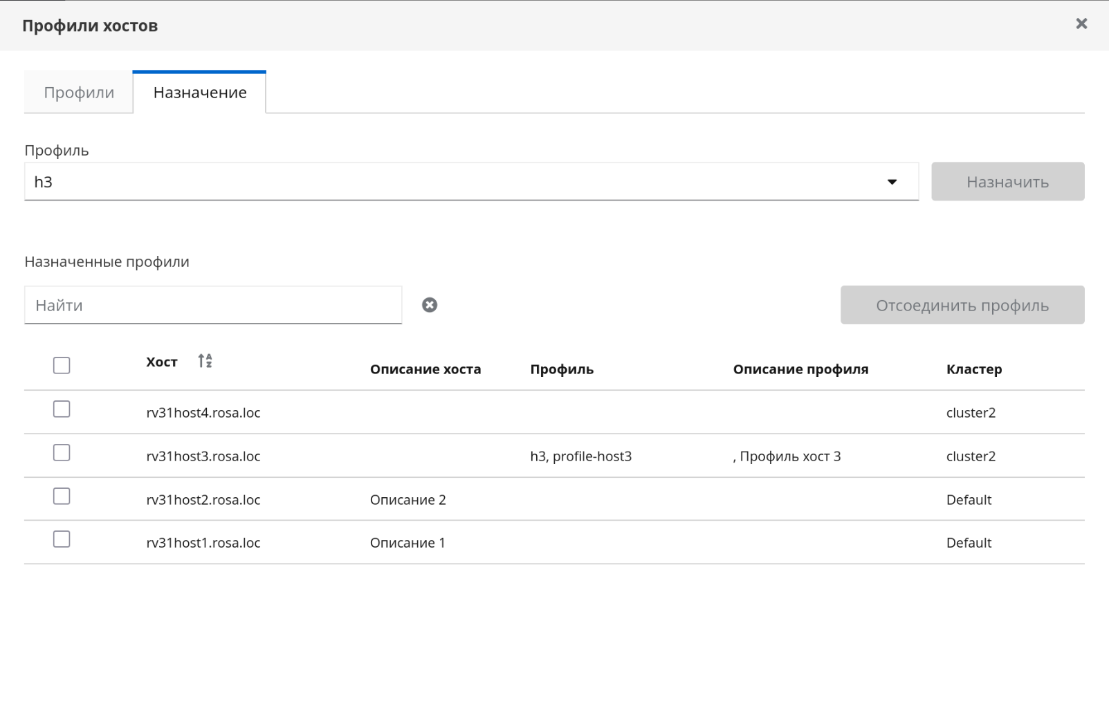

Назначение профиля хоста

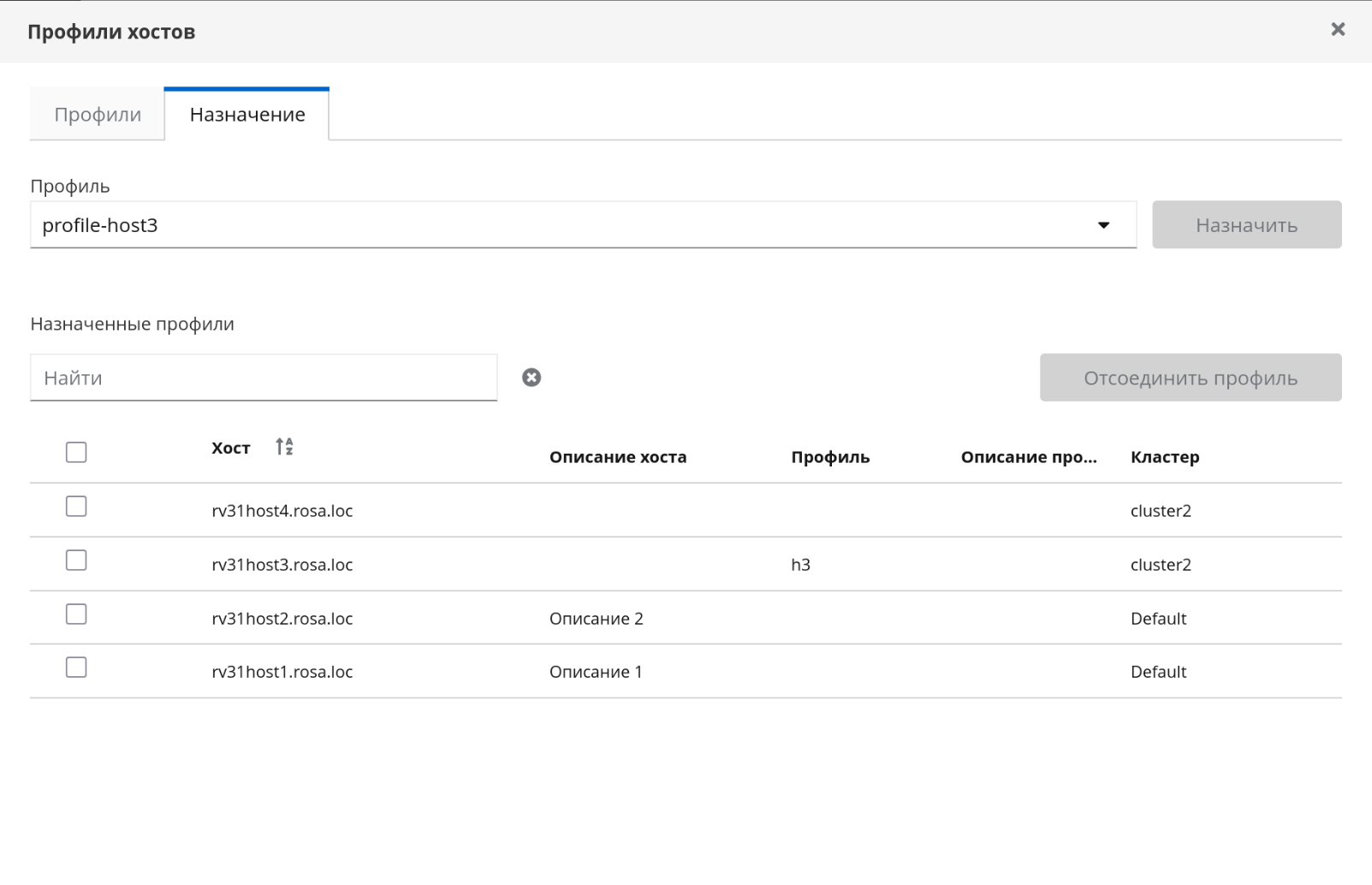

Для назначения профиля одному или нескольким хостам требуется:

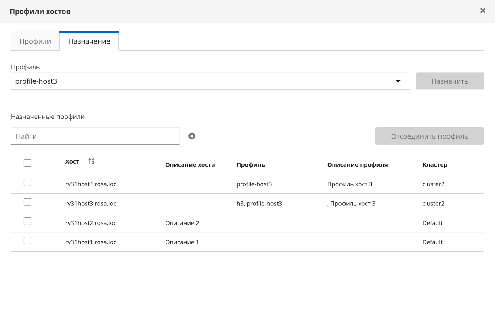

  1. перейти на вкладку "Профили хостов → Назначение" (рисунок 151);
Рисунок 151 ‒ Вкладка "Профили хостов → Назначение"

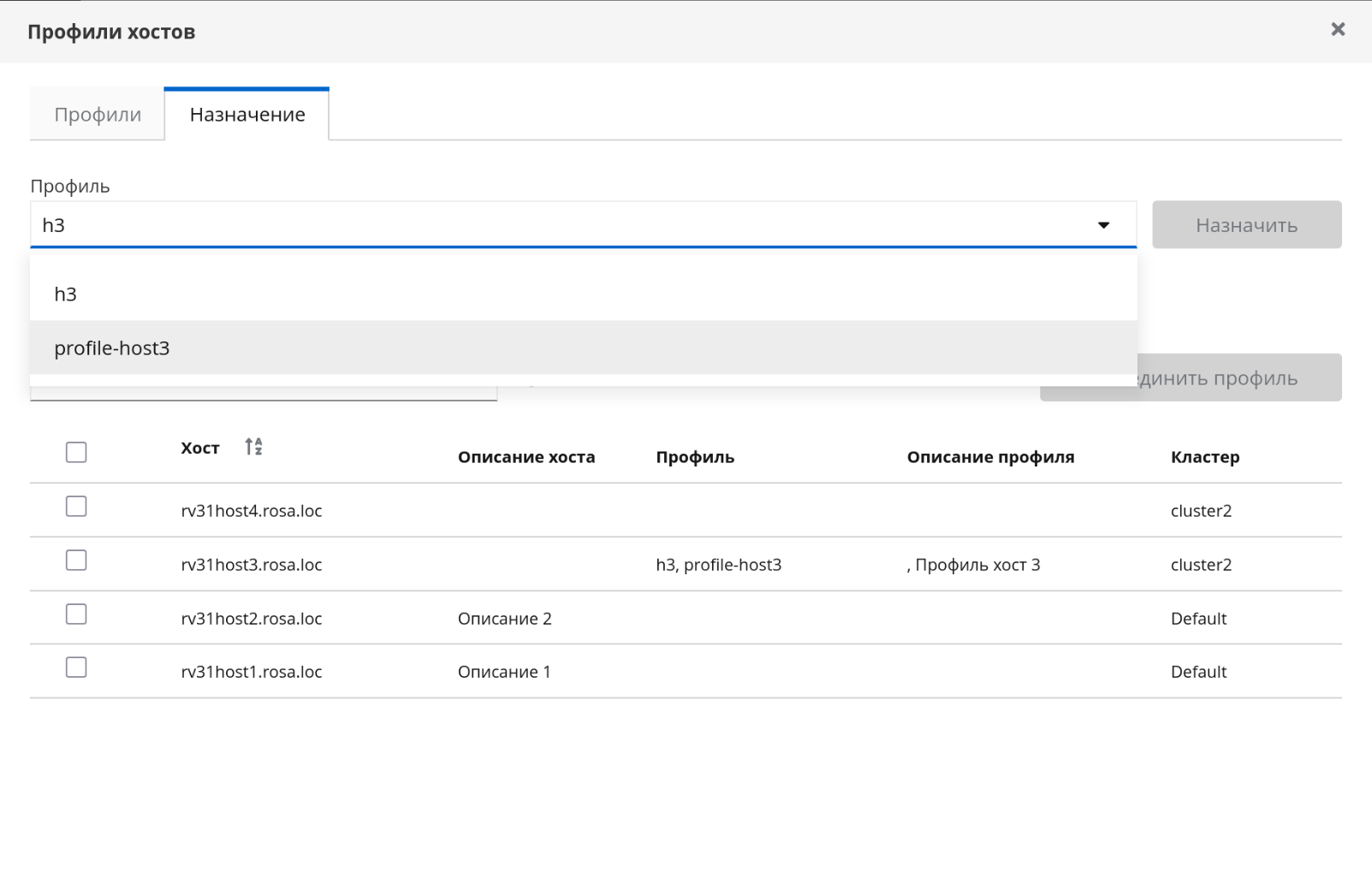

  1. в выпадающем списке "Профиль" выбрать необходимый профиль (рисунок 152);
Рисунок 152 ‒ Список доступных профилей хостов

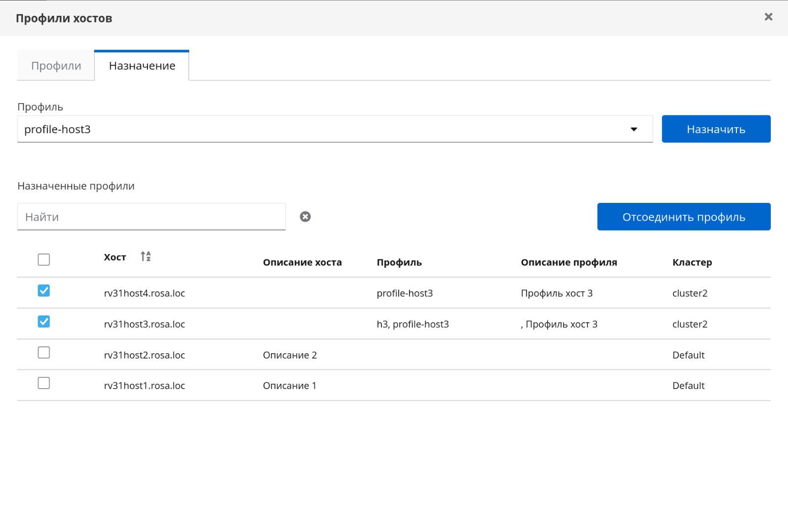

  1. в таблице "Назначенные профили" установить флажки напротив нужных хостов (рисунок 153);
Рисунок 153 ‒ Выбор хостов для назначения профилей
  1. нажать кнопку Назначить.
После завершения операции имя профиля появится в столбце "Профиль" у выбранных хостов (рисунок 154).
Рисунок 154 ‒ Список хостов, включая хосты с добавленным профилем

Для отсоединения профиля от хоста нужно:
  1. перейти на вкладку "Профили хостов → Назначение";
  2. в списке "Профиль" выбрать профиль, который требуется отсоединить (рисунок 155);
Рисунок 155 ‒ Выбор хостов для отсоединения профиля
  1. в таблице "Назначенные профили" отметить хосты, у которых нужно убрать профиль (рисунок 155);
  2. нажать кнопку Отсоединить профиль.
После выполнения операции имя отсоединяемого профиля исчезнет у выбранных хостов (рисунок 156).
Рисунок 156 ‒ Обновленный список хостов и профилей

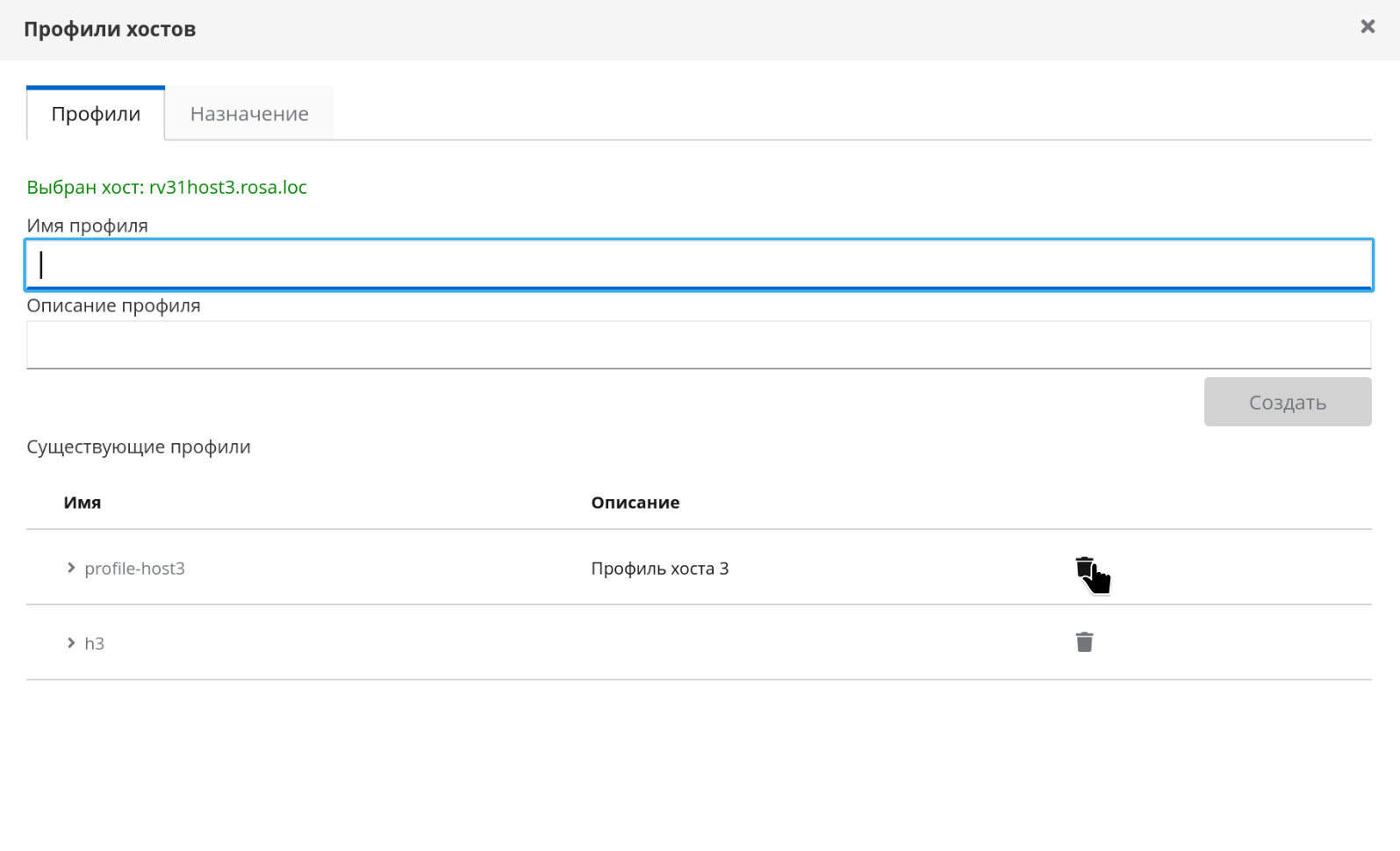

Удаление профиля хоста
Чтобы удалить профиль нужно:
  1. перейти на вкладку "Профили" (рисунок 157);
Рисунок 157 ‒ Удаление профиля
  1. в таблице "Существующие профили" найти нужный профиль;
  2. нажать пиктограмму удаления Рисунок 866 рядом с именем профиля.
Указанный профиль будет удален.

Создание устройства сетевой связки вручную на Портале администрирования
Устройство связки на конкретном хосте можно создать на Портале администрирования. Устройство связки может передавать трафик как с метками VLAN, так и без меток.
Для создания устройства связки вручную на Портале администрирования нужно выполнить следующие действия:
  3. перейти на вкладку "Сетевые интерфейсы", чтобы увидеть список физических сетевых интерфейсов, присоединенных к хосту;
  5. проверить параметры коммутатора. Если на коммутаторе было настроено предоставление информации о протоколе обнаружения топологии канального уровня (LLDP), навести курсор на область физического интерфейса, чтобы просмотреть конфигурацию агрегирования портов коммутатора;
  6. переместить сетевую карту на другую карту (две сетевые карты формируют новую связку) или в связку (добавление новой сетевой карты в уже существующую связку);
Примечание ‒ Если сетевые карты являются несовместимыми, то операция агрегирования будет заблокирована.
  1. в выпадающих списках "Имя связки" и "Режим связки" выбрать соответствующие пункты;
  2. при выборе "Пользовательского" режима связки ввести параметры связки в текстовое поле (список параметров агрегирования и их описание можно посмотреть по ссылке Linux Ethernet Bonding Driver HOWTO), например:
  • если существующее окружение не сообщает о состоянии каналов с помощью ethtool, для настройки наблюдения за протоколом разрешения адресов (ARP) ввести: "mode=1 arp_interval=1 arp_ip_target=192.168.0.2";
  • для назначения сетевой карты с самой высокой пропускной способностью в качестве первичного интерфейса ввести: "mode=1 primary=`eth0";
  1. нажать кнопку ОК;
  2. присоединить к новой связке логическую сеть, после чего настроить логическую сеть;
Примечание ‒ Логическую сеть невозможно присоединить напрямую к отдельной сетевой карте в связке.
  1. при необходимости, если хост находится в режиме обслуживания, выбрать пункт "Проверить доступность соединения между хостом и ЦУ";
