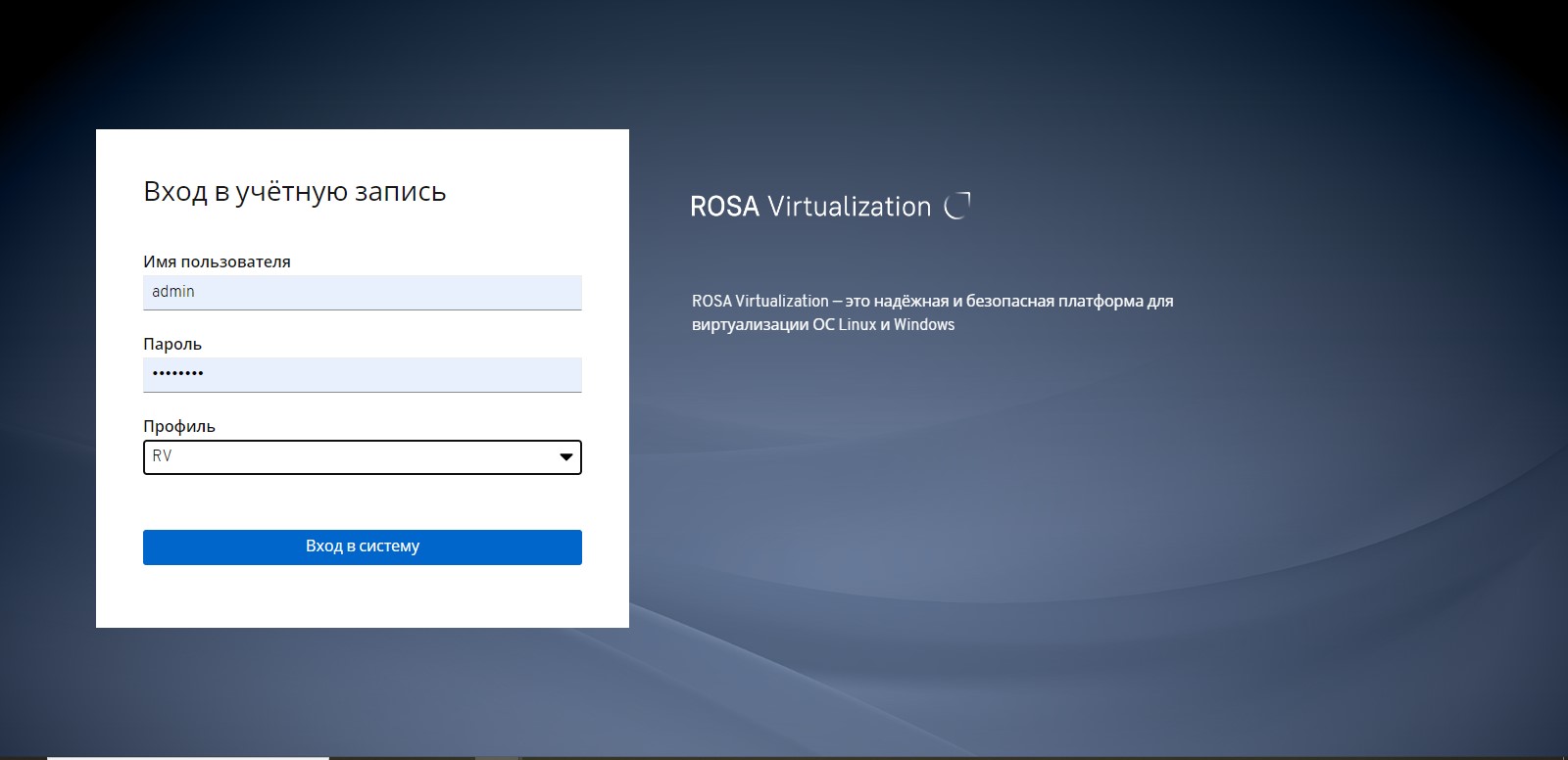

Важно – Пользователь, впервые выполняющий вход в Систему, должен выбрать профиль в выпадающем списке "Профиль" (рисунок 242). Эта информация сохранится в файлах cookie браузера и будет автоматически указана в следующий раз.
Рисунок 242 ‒ Страница входа в Систему на Портале администрирования

Важно – Пользователь, впервые выполняющий вход в Систему, должен выбрать профиль в выпадающем списке "Профиль" (рисунок 243). Эта информация сохранится в файлах cookie браузера и будет автоматически указана в следующий раз.
Рисунок 243 ‒ Страница входа в Систему на Портале администрирования

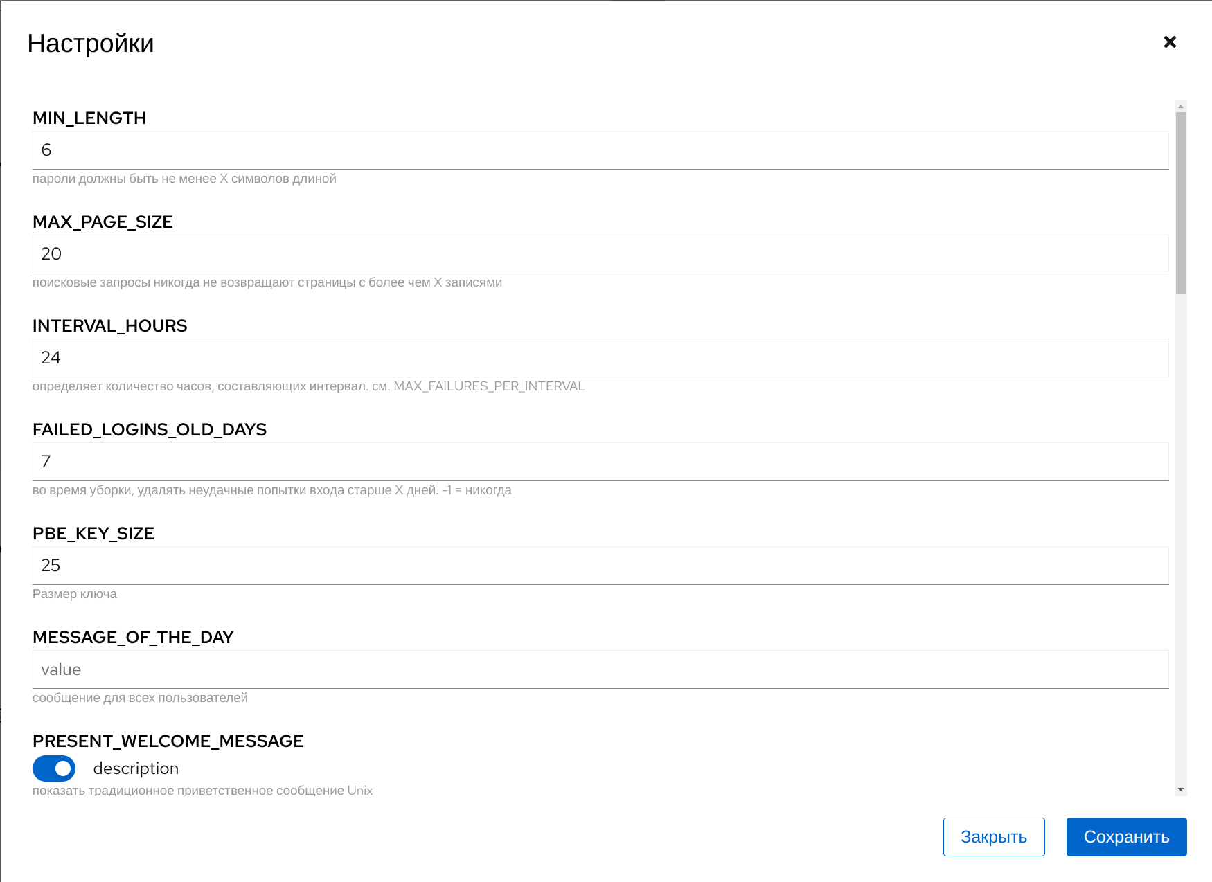

Интерфейс Системы предназначен для управления локальными пользователями. Управление пользователями происходит посредством использования утилиты ovirt-aaa-jdbc-tool.
Система представляет собой веб-приложение и состоит из фронтенд-части и бэкенд-части. Данные хранятся в СУБД.
Для работы веб-приложения необходимо обеспечить следующие системные требования:
  • CPU – не менее 2;
  • оперативная память – не менее 1 ГБ;
  • диск – не меньше 1 ГБ.
Для установки с диска РОСА Виртуализация, выбрав в наборе программ "Минимальная установка", выполнить команду:
dnf install rv-aaa-users

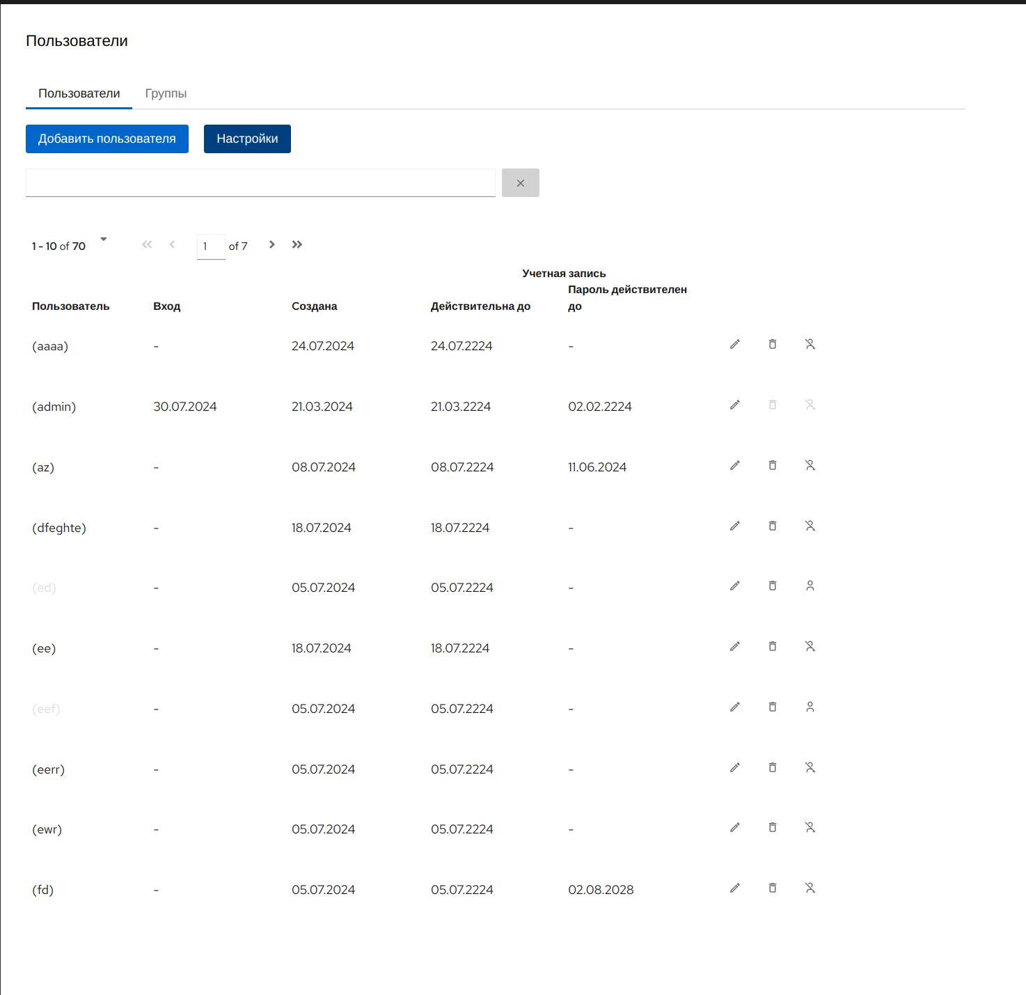

Для работы необходимо открыть интерфейс Портала администратора и перейти в раздел "Дополнения → Пользователи". Интерфейс состоит из двух вкладок "Пользователи" и "Группы" (рисунок 244).
Рисунок 244 ‒ Пользователи
Во вкладке "Пользователи" в таблице постранично показаны все пользователи (по умолчанию по 10 пользователей на странице). Для каждого пользователя показано имя, дата последнего входа, дата создания учетной записи, срок действия учетной записи, срок действия пароля (если он есть). Для каждого пользователя в строке расположены пиктограммы для редактирования, удаления, разблокировки и деактивации пользователя.

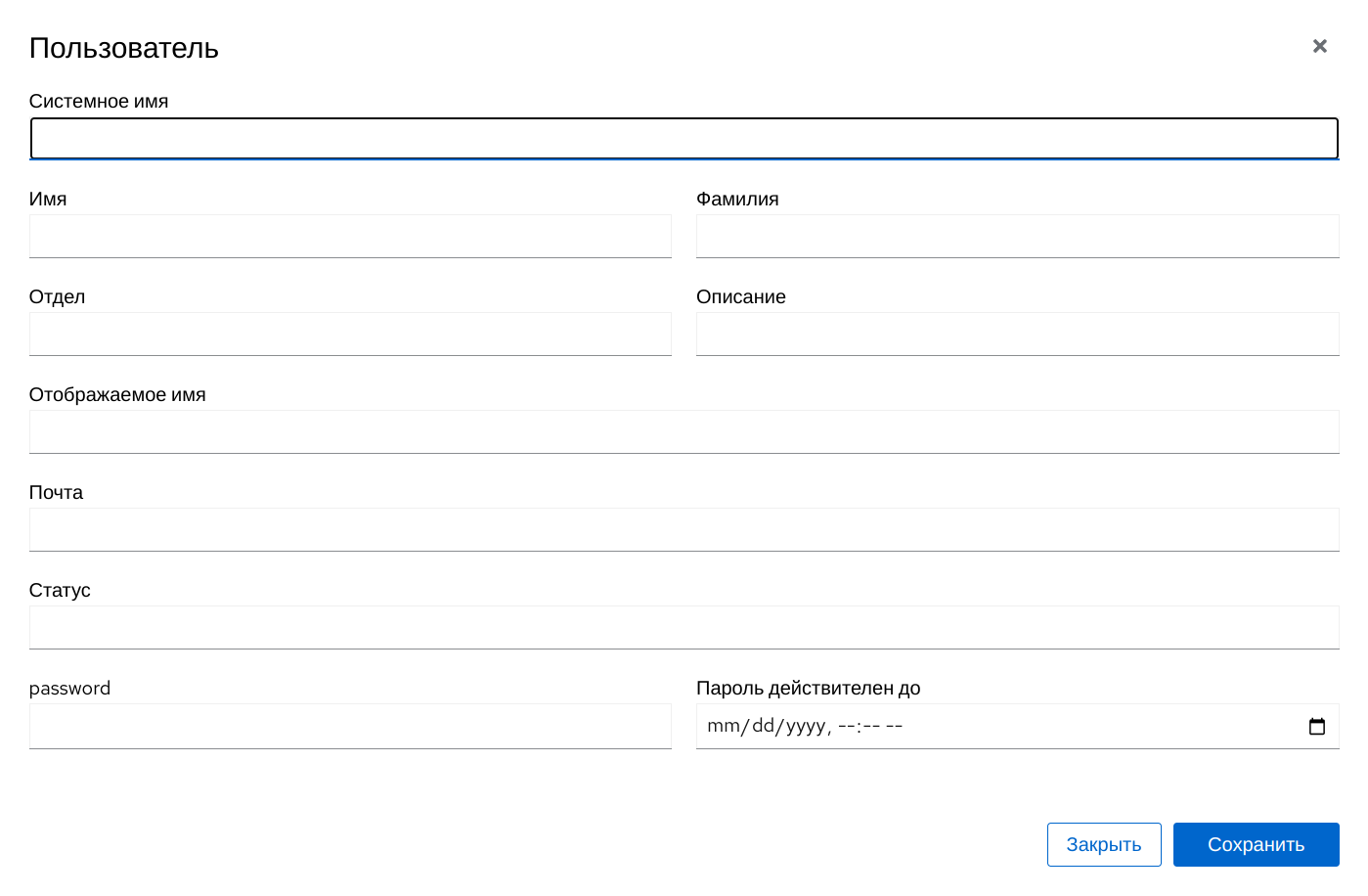

Добавление пользователя
Для добавления нового пользователя нужно нажать кнопку Добавить пользователя, после чего откроется окно (рисунок 245).
Рисунок 245 ‒ Добавление пользователя
В форме обязательным полем является только поле "Системное имя". После заполнения требуемых полей следует нажать кнопку "Сохранить". Окно закроется, появится крутящийся элемент, по исчезновении которого пользователь будет создан. Хотя в таблице новый пользователь может не присутствовать, но его уже можно найти через поисковую строку (рисунок 246).

Редактирование пользователя
Для редактирования сведений о пользователе нужно нажать на кнопку Пиктограмма, появится окно, аналогичное окну при создании пользователя. Далее следует заполнить требуемые поля и нажать кнопку Сохранить.
Удаление пользователя
Для удаления пользователя нужно нажать на кнопку Пиктограмма, появится диалоговое окно для подтверждения, в котором требуется нажать кнопку Да.
Выключение пользователя
В Системе возможно выключение (disable) пользователя. После выключения пользователь не сможет войти в Систему.
Включение осуществляется нажатием пиктограммы Пиктограмма.
После выключения пиктограмму изменится на Пиктограмма, которая, в свою очередь, служит для включения пользователя.
Блокировка пользователя
Пользователь блокируется автоматически после нескольких попыток ввода неправильного пароля. Количество попыток, после которых учетная запись блокируется, зависит от настроек. Для разблокирования нужно нажать на пиктограмму Пиктограмма.
Затем следует указать пароль и нажать кнопку Сохранить, пиктограмма сменится на крутящийся элемент. По завершении процесса появится сообщение об успешном завершении, и цвет пиктограммы изменится синего на серый.
Настройка
Для настройки параметров работы с пользователями нужно нажать на кнопку Настройки, после чего появится окно (рисунок 247).
Рисунок 247 ‒ Параметры паролей
Все поля для настройки снабжены коротким пояснением.

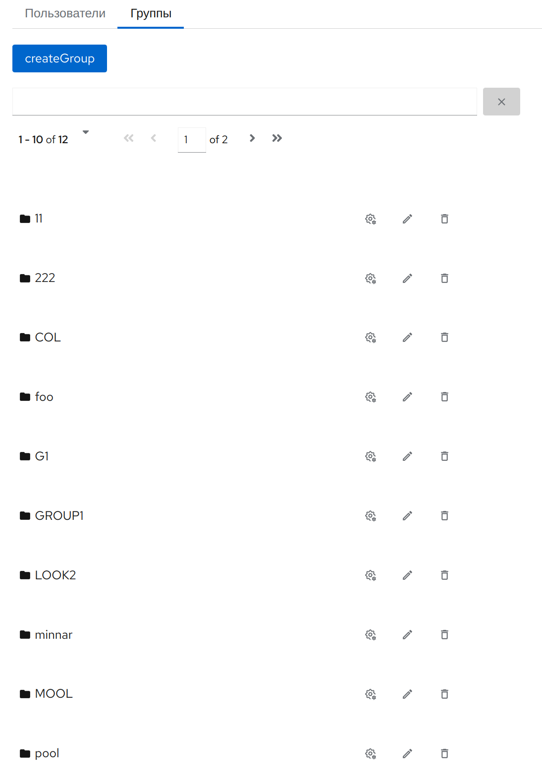

Работа с группами пользователей
Группы пользователей в интерфейсе Портала администрирования показаны в виде дерева на вкладке "Группы" (рисунок 248).
Рисунок 248 ‒ Группы пользователей
Узлами дерева являются группы, при этом группа может иметь в своем составе другие группы и пользователей.

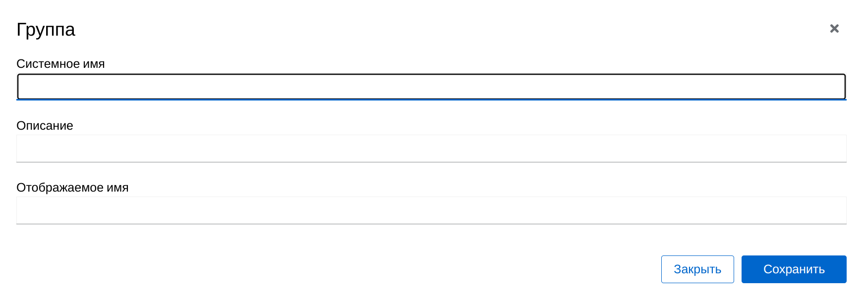

Для добавления новой группы нужно нажать кнопку Добавить группу, после чего откроется окно (рисунок 249).
Рисунок 249 ‒ Добавление группы
После заполнение требуемых полей следует нажать кнопку Сохранить.

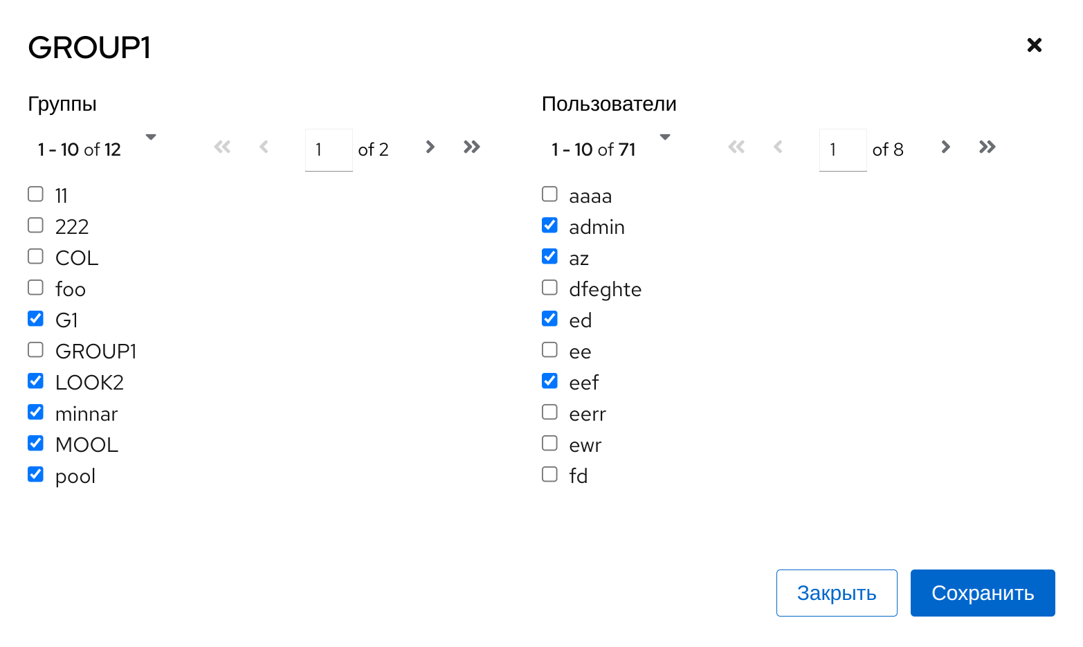

Для редактирования состава группы нужно нажать пиктограмму Пиктограмма и в открывшемся окне выбрать пользователей и группы, которые будут включены в состав группы (рисунок 250).
Рисунок 250 ‒ Редактирование состава группы
