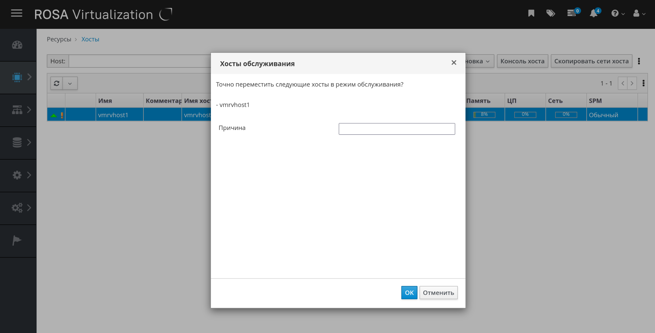

    3. опционально указать причину перевода хоста в режим обслуживания (рисунок 234). Выбранный узел будет автоматически помещен в локальный режим обслуживания;

Рисунок 233 ‒ Форма подтверждения перевода хоста в режим обслуживания

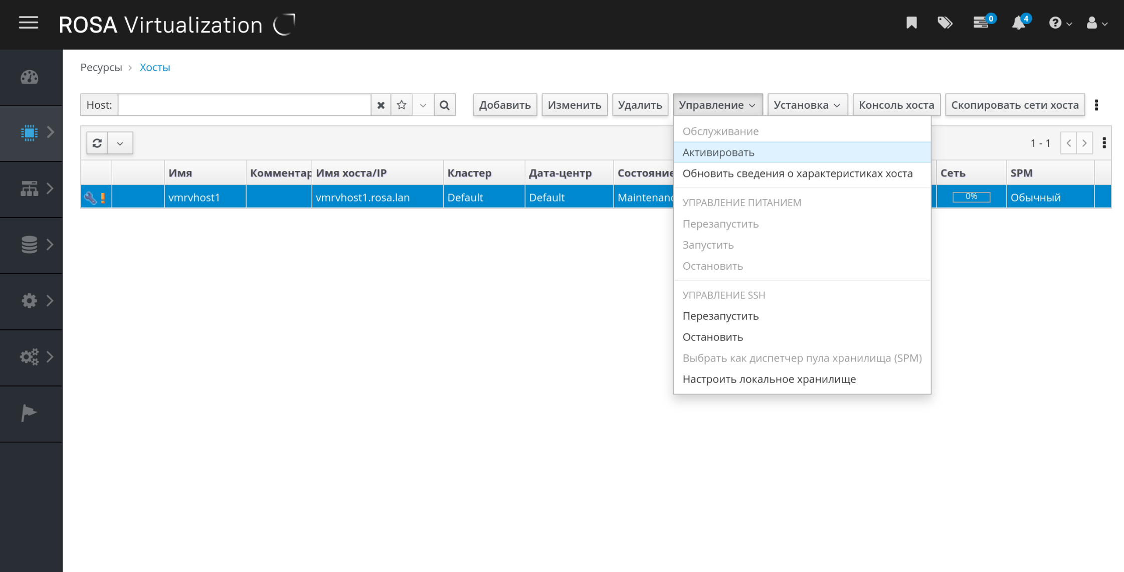

  1. выполнив необходимые задачи по обслуживанию, отключить режим обслуживания:
    1. на Портале администрирования нажать "Ресурсы → Хосты" и выбрать узел виртуализированного ЦУ;
    2. нажать "Управление → Активировать" для активации хоста, находящегося в режиме обслуживания (рисунок 235).
Рисунок 235 ‒ Активация хоста, находящегося в режиме обслуживания

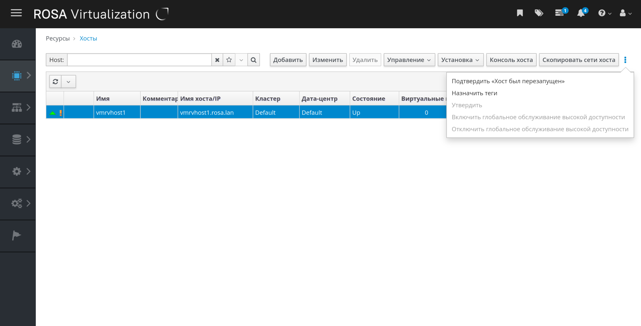

Для активации глобального режима обслуживания через интерфейс Портала администрирования нужно выполнить следующие действия:
  1. перевести все узлы виртуализированного ЦУ в глобальный режим обслуживания:
    1. на Портале администрирования нажать "Ресурсы → Хосты" и выбрать любой узел виртуализированного ЦУ;
    2. нажать пиктограмму 3точки (Больше действий), затем нажать кнопку Включить глобальное обслуживание высокой доступности (рисунок 236);
Рисунок 236 ‒ Меню "Больше действий" в форме для управления хостами
