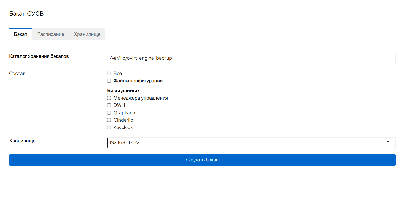

Раздел "Бэкап"
В разделе "Бэкап" можно вручную запустить процесс создания резервной копии. Здесь также доступны различные опции для настройки резервного копирования, такие как выбор типов данных (конфигурационные файлы, базы данных), указание путей и выбор хранилища (рисунок 237).
Рисунок 237 ‒ Вкладка "Бэкап"
Резервное копирование будет запущено по нажатию кнопки Создать бэкап. Если резервное копирование завершится успешно, то появится сообщение об успешном завершении. Если возникнет ошибка, будет представлен подробный лог по этапам выполнения резервного копирования.

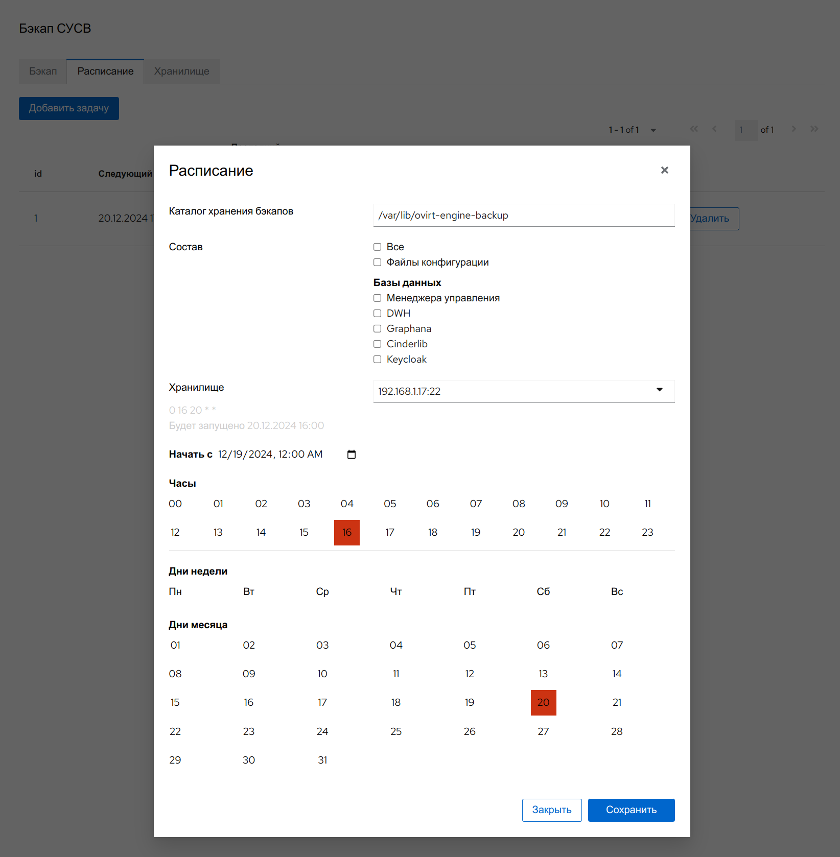

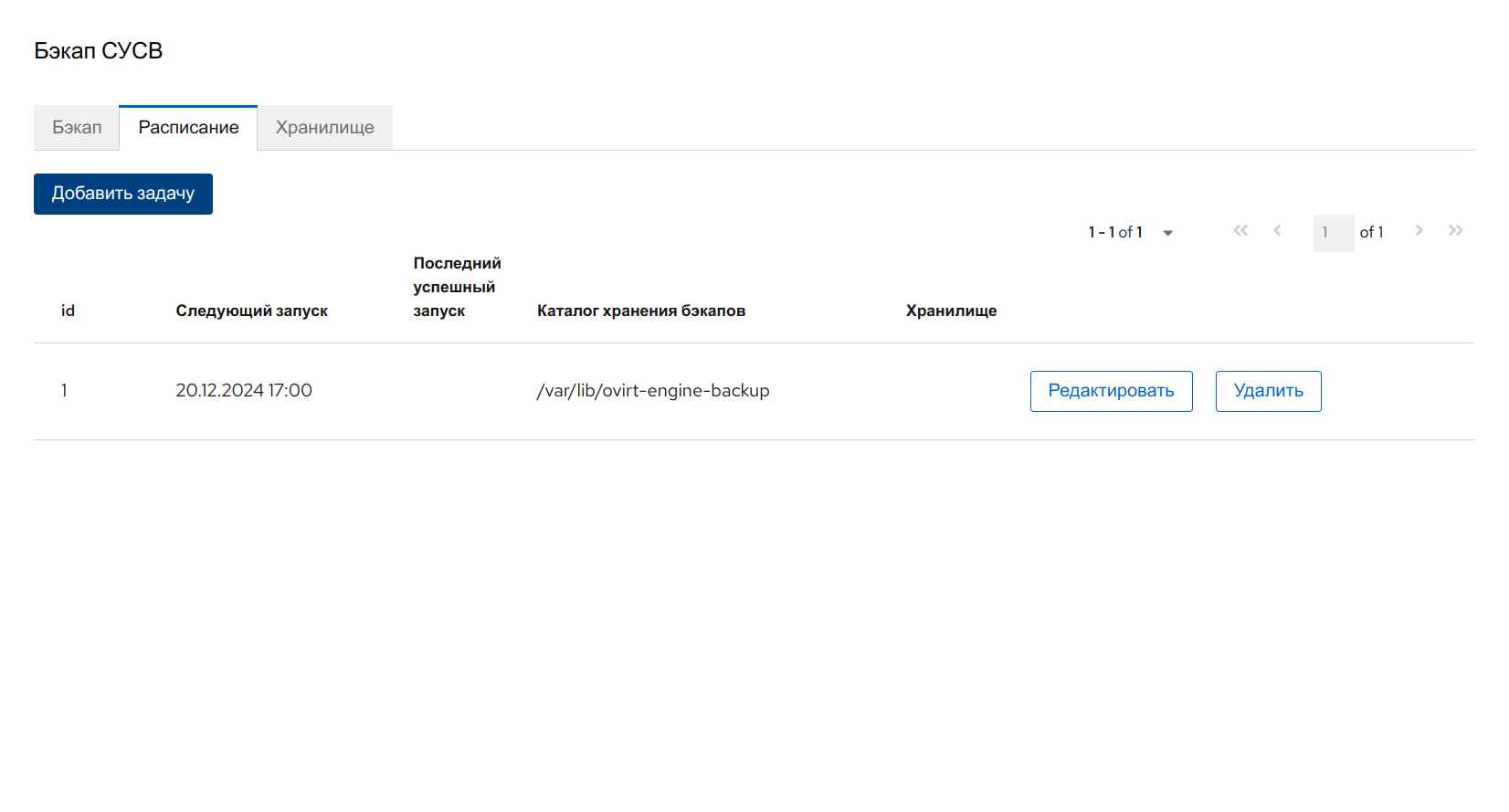

Раздел "Расписание"
На вкладке "Расписание" можно настроить автоматическое выполнение резервного копирования в заданное время. Возможно указать периодичность запуска, время и другие параметры, чтобы резервное копирование происходило без участия администратора (рисунок 238).
Рисунок 238 ‒ Вкладка "Расписание"
В этой форме (рисунок 239) нужно заполнить те же параметры что и при ручном запуске, а также настроить cron-выражение для запуска по расписанию. Для этого нужно выбрать часы (1 или несколько), дни недели (можно не заполнять, тогда считается, что выбраны все дни недели), дни месяца (1 или несколько). Также нужно выбрать дату "Начать с". С этой даты и времени будет рассчитан первый запуск. В форме есть подсказка "Будет запущено". Меняя дату можно подстроить дату и время первого запуска. Последующие запуски будут рассчитаны автоматически.
Рисунок 239 ‒ Форма добавления расписания
После запуска задачи у нее будет обновляться параметр "Последний успешный запуск" в таблице.

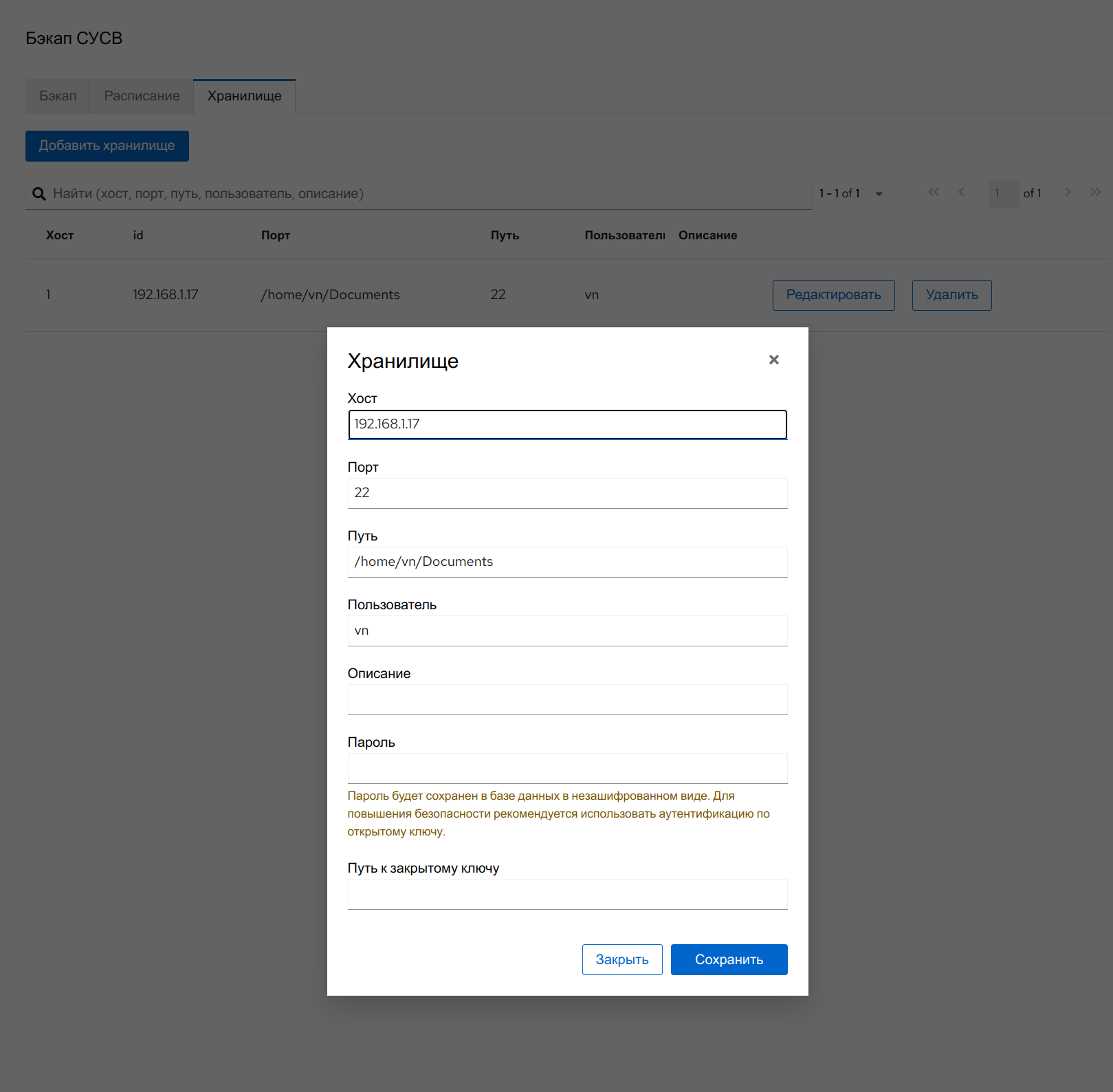

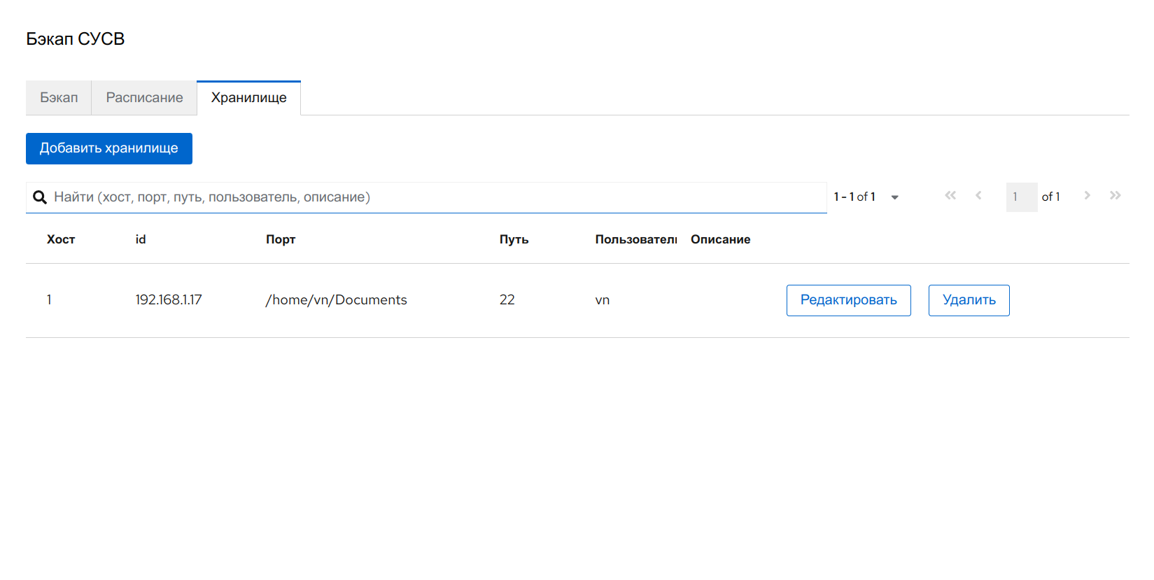

Раздел "Хранилища"
В разделе "Хранилища" можно создавать и настраивать удаленные хранилища, куда будут копироваться резервные копии (рисунок 240). Хранилище представляет собой удаленную машину, к которой осуществляется доступ по SSH. Здесь также можно редактировать существующие хранилища, изменяя их параметры (рисунок 241).
Рисунок 240 ‒ Вкладка "Хранилища"
Рисунок 241 ‒ Форма редактирования "Хранилища"
Программа резервного копирования предоставляет удобный интерфейс для управления резервными копиями данных. С ее помощью можно обеспечить безопасность важных конфигурационных файлов и баз данных, настроив автоматическое резервное копирование и управление хранилищами.
