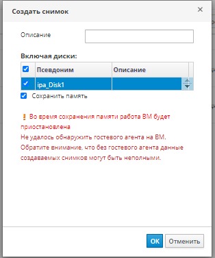

  4. Введите описание снимка в соответствующее поле (рисунок 47).
  5. Выберите (установите флажок) необходимые диски.
Рисунок 47 ‒ Создание снимка ВМ
Примечание — Если диски не были выбраны, будет создан частичный снимок ВМ без дисков.
