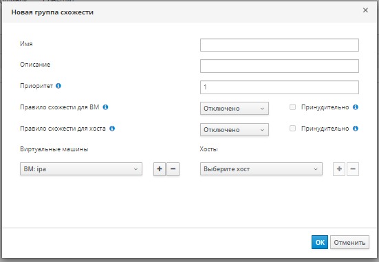

  5. Введите "Имя" и "Описание" группы схожести (рисунок 49).
  6. Из выпадающего списка "Правило схожести для ВМ" выберите "Положительная" для правила положительной схожести или "Отрицательная" для правила отрицательной схожести, а для отключения правила схожести выберите "Отключено".
  7. Для жёсткого принудительного выполнения выбранного правила схожести установите флажок "Принудительно".
  8. Из выпадающего списка выберите ВМ для добавления в группу схожести.
  9. Для добавления или удаления ВМ из группы схожести используйте соответственно кнопки + (плюс) или – (минус).
  10. Нажмите OK.
Рисунок 49 – Создание группы схожести
