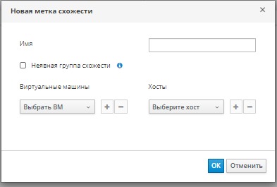

  5. Укажите "Имя" метки схожести (рисунок 50).
  6. В выпадающих списках выберите ВМ и хосты, связанные с меткой схожести.
  7. Для добавления дополнительных хостов и ВМ используйте кнопку + (плюс).
  8. Нажмите OK.
Рисунок 50 – Создание метки схожести
