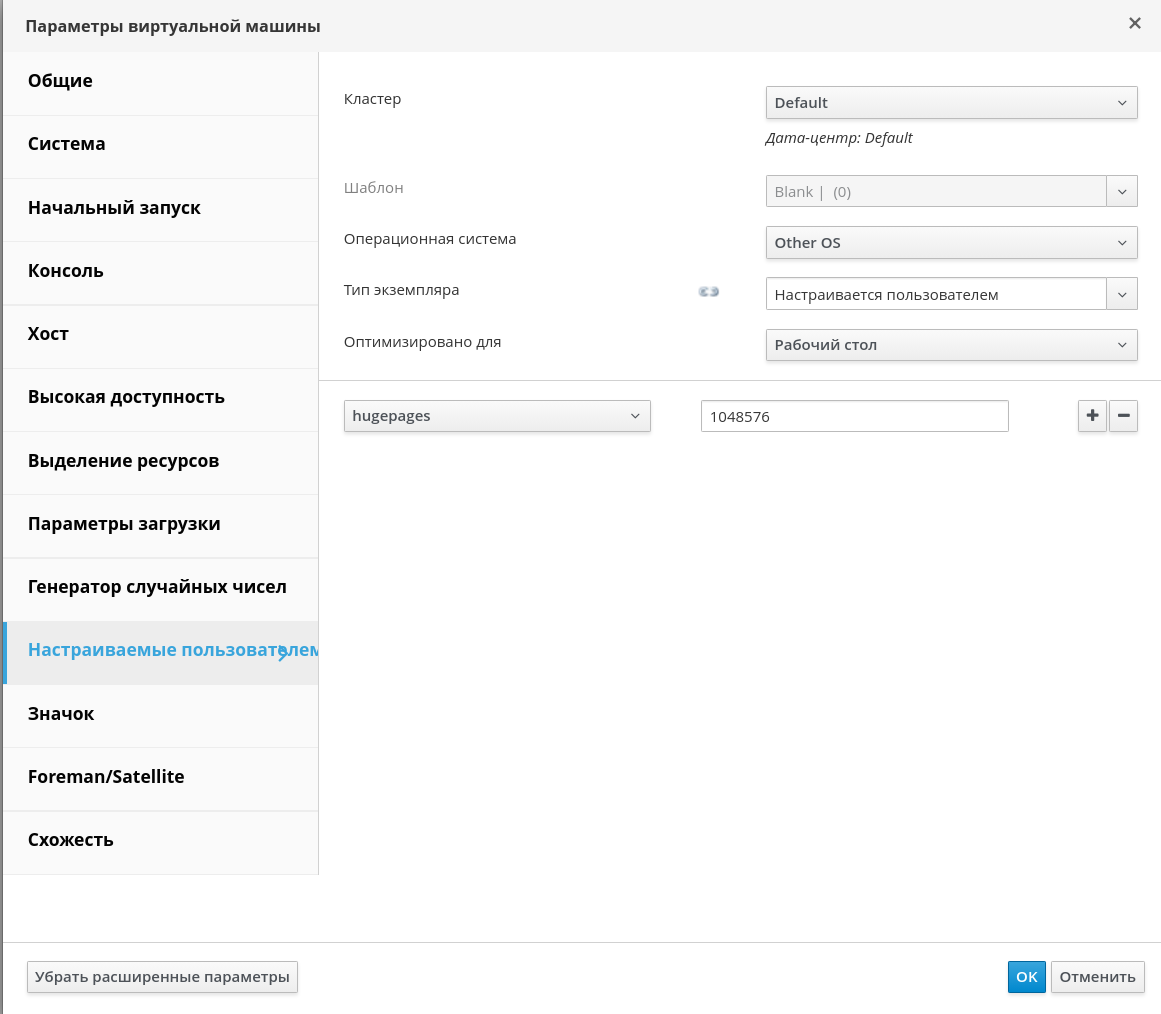

  1. На вкладке" Настраиваемые пользователем параметры" (рисунок 37) выберите в списке пункт "Огромные страницы (hugepages)".
  2. Введите размер огромных страниц в Кбайт.
  3. Нажмите OK.
Рисунок 37 ‒ Параметры ВМ, настраиваемые пользователем
Примечание — Рекомендуется указывать самый большой размер огромных страниц памяти, поддерживаемый привязанным хостом (например, рекомендуемый размер для архитектуры x86_64 — 1 Гбайт).
