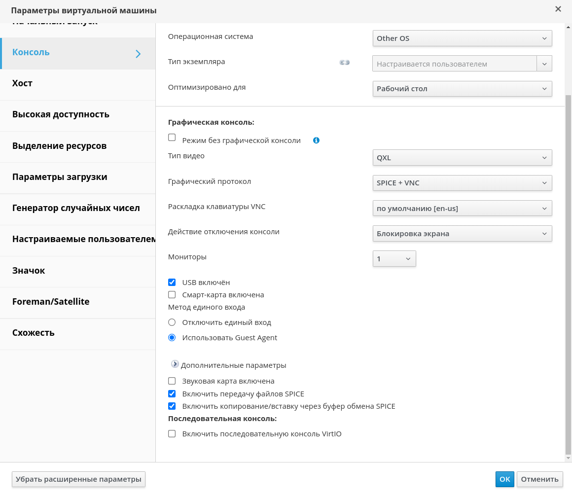

- Перейдите на вкладку "Консоль" (рисунок 33).
- Установите флажок "USB включен".

Рисунок 33 ‒ Параметры консоли ВМ
