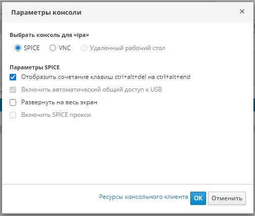

  3. Нажмите "Консоль → Параметры консоли"(рисунок 35).
Рисунок 35 ‒ Параметры консоли
Примечание — Протоколы связи и тип видео можно настроить во вкладке "Консоль" окна "Параметры виртуальной машины" на Портале администрирования (см. п. Параметры ВМ в окне "Однократный запуск"). Также во вкладке "Консоль" можно настроить дополнительные параметры для каждого из протоколов связи (например, раскладку клавиатуры при подключении с помощью VNC).
Параметры консоли SPICE
При выбранном протоколе связи SPICE в окне "Параметры консоли" (рисунок 35) будут доступны следующие параметры SPICE:
  • Отобразить сочетание клавиш Ctrl+Alt+Del на Ctrl+Alt+End
Установите этот флажок для отображения сочетания клавиш Ctrl+Alt+Del на сочетание клавиш Ctrl+Alt+End внутри ВМ.
  • Включить автоматический общий доступ к USB
Установите этот флажок для автоматического перенаправления устройств USB на гостевую ВМ.
Если этот параметр не отмечен, устройства USB будут подключены к клиентской машине вместо гостевой ВМ. В этом случае, чтобы использовать устройства USB в гостевой ВМ, включите этот параметр в меню клиента SPICE вручную.
  • Развернуть на весь экран
Установите этот флажок, чтобы консоль ВМ автоматически открывалась в полноэкранном режиме при подключении к ВМ.
Для включения или отключения режима полного экрана нажмите сочетание клавиш SHIFT+F11.
  • Включить SPICE прокси
Установите этот флажок, чтобы открыть прокси SPICE.
