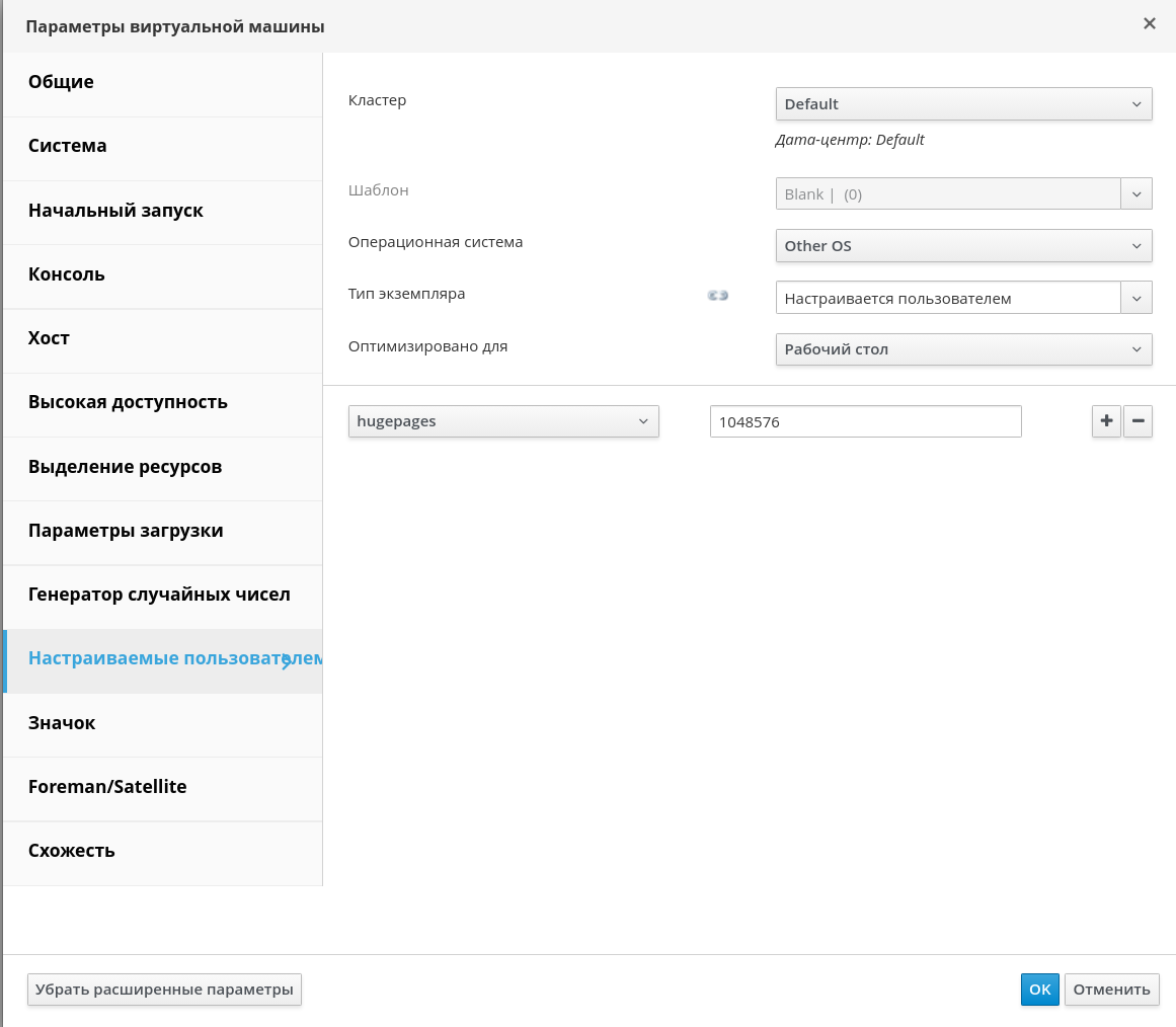

  1. На вкладке "Настраиваемые пользователем параметры" (рисунок 31) выберите в списке пункт "Огромные страницы (hugepages)".
Рисунок 31 ‒ Параметры ВМ, настраиваемые пользователем
  1. Введите размер огромных страниц в Кбайт.
  2. Нажмите OK.
Примечание — Рекомендуется указывать самый большой размер огромных страниц памяти, поддерживаемый привязанным хостом (например, рекомендуемый размер для архитектуры x86_64 — 1 Гбайт).
