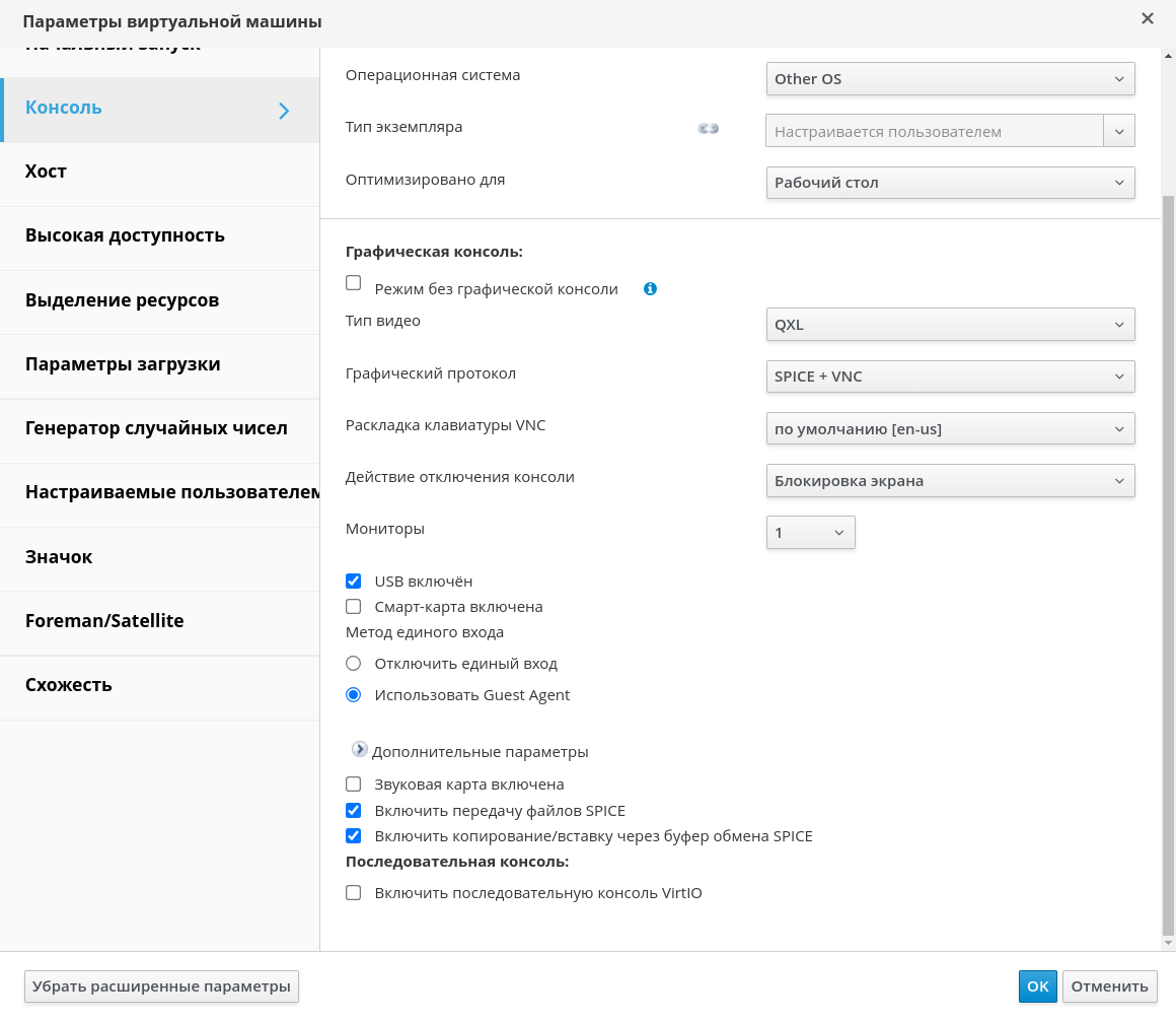

  • Нажмите Изменить.
  • Перейдите на вкладку "Консоль "(рисунок 27).
  • Установите флажок" USB включен".
  • Нажмите OK.

В результате подключенное устройство USB автоматически станет доступным для использования на гостевой ВМ (рисунок 27).
Рисунок 27 ‒ Параметры консоли

  • Нажмите Изменить.
  • Перейдите на вкладку "Консоль" (рисунок 27).
  • Из выпадающего списка "Поддержка USB" выберите значение "Включено".
  • Нажмите OK.
