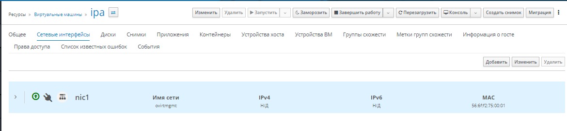

  2. Нажмите на имя ВМ, чтобы перейти к подробному просмотру.
  3. Перейдите на вкладку "Сетевые интерфейсы" (рисунок 33).
  4. Нажмите Добавить.

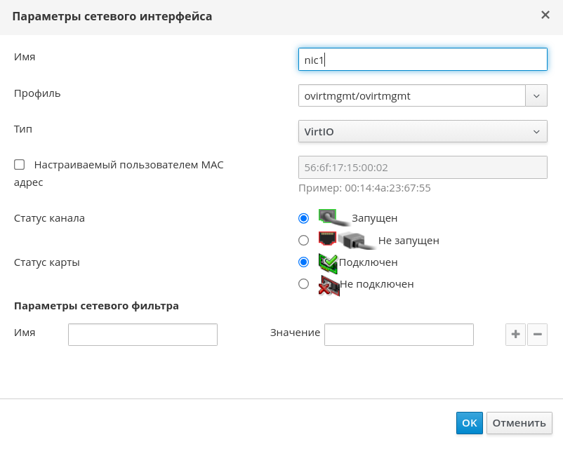

  5. Укажите "Имя" сетевого интерфейса.
  6. Из выпадающих списков выберите "Профиль" и "Тип" сетевого интерфейса. Эти списки заполняются в соответствии с профилями и типами сетей, доступных в кластере, и сетевых карт, доступных для ВМ.
  7. Установите флажок "Пользовательский адрес MAC" и введите адрес карты сетевого интерфейса.
  8. Нажмите OK.
Рисунок 33 ‒ Добавление сетевого интерфейса
В результате новый сетевой интерфейс будет указан на вкладке "Сетевые интерфейсы" в подробном просмотре ВМ.
По умолчанию, когда сетевая карта настроена на ВМ и подключена к сети, "Статус канала" указывается как "Запущен".
Подробное описание полей в окне "Новый сетевой интерфейс" приведено в разделе Параметры ВМ в окнах "Новый сетевой интерфейс" и "Параметры сетевого интерфейса"

  5. Измените необходимые параметры (рисунок 34), например, "Имя", "Профиль", "Тип" или "Пользовательский адрес MAC" (см. п. Добавление нового сетевого интерфейса).
  6. Нажмите OK.
Рисунок 34 ‒ Параметры сетевого интерфейса
