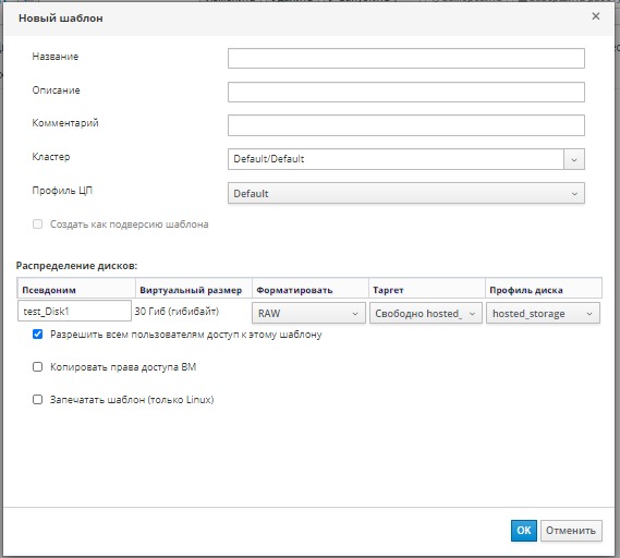

Для создания шаблона из существующей ВМ, чтобы использовать его как схему для создания других виртуальных машин, выполните следующие действия.
  2. Выберите исходную предварительно выключенную ВМ.
  3. Нажмите на пиктограмму Три точки (три вертикальные точки) для доступа к дополнительным действиям, после чего нажмите "Создать шаблон", чтобы открыть окно "Новый шаблон" (рисунок 46).
  4. Укажите "Название", "Описание" и "Комментарий" для шаблона.
  5. Из выпадающего списка "Кластер" выберите кластер, с которым необходимо связать шаблон. По умолчанию это кластер исходной ВМ.
  6. Опционально выберите профиль ЦП для шаблона из выпадающего списка "Профиль ЦП".
  7. Опционально установите флажок "Создать как подверсию шаблона", после чего выберите "Корневой шаблон" и укажите "Имя подверсии", чтобы создать новый шаблон в качестве подшаблона уже существующего шаблона.
  8. В разделе "Выделение дисковых ресурсов" введите псевдоним диска в текстовом поле "Псевдоним". Из выпадающего списка "Формат" выберите формат диска, а из выпадающего списка "Цель" выберите домен хранения, в котором будет храниться диск. Из выпадающего списка "Профиль" диска выберите профиль диска. По умолчанию эти значения аналогичны значениям исходной ВМ.
    Примечание — Диски с форматом QCOW2 являются дисками с тонким резервированием. Диски с форматом raw в файловом хранилище являются дисками с тонким резервированием, а в блочном хранилище являются дисками с предварительным резервированием.
  9. Установите флажок "Разрешить всем пользователям доступ к этому шаблону", чтобы сделать шаблон открытым для доступа.
  10. Установите флажок "Копировать права доступа ВМ", чтобы скопировать на шаблон права доступа, установленные на ВМ.
  11. При создании шаблона на основе ВМ под управлением ОС Linux установите флажок "Запечатать шаблон (только Linux)".
    Примечание — Подробное описание параметров шаблона приведено в п.Параметры в окне "Новый шаблон".
  12. Нажмите OK.
Рисунок 46 ‒ Создание нового шаблона
