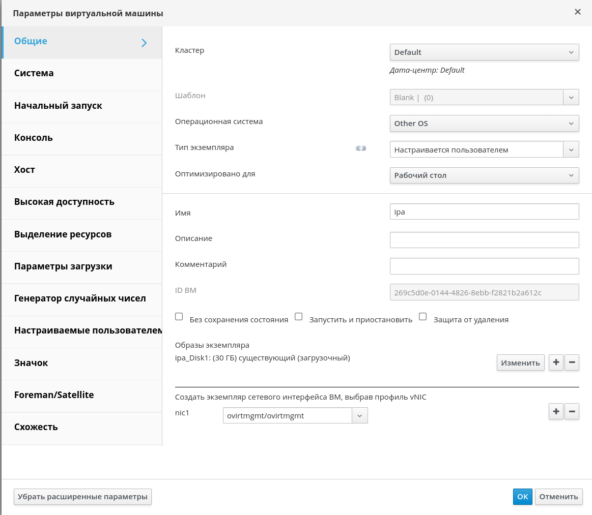

Действия по изменению свойств ВМ:
  2. Выберите ВМ.
  3. На вкладке "Общие" нажмите Изменить (рисунок 32).
Рисунок 32 ‒ Общие параметры ВМ
  1. Измените необходимые параметры.

  1. Нажмите OK.
  2. При появлении всплывающего окна "Конфигурация следующего запуска" нажмите OK.
Изменения приведенных выше параметров применяются немедленно, но некоторые изменения применяются только после перезапуска ВМ. До момента перезапуска ВМ о наличии не применённых изменений будет напоминать пиктограмма R (треугольник).
