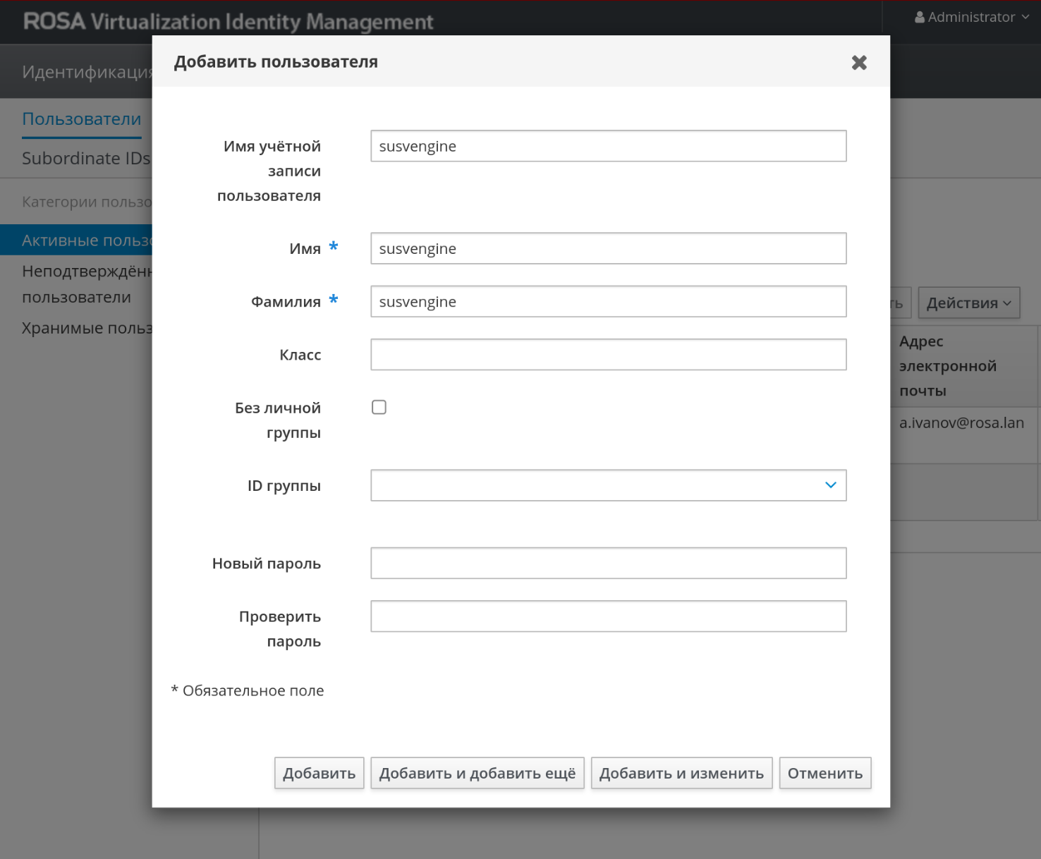

Добавление новой учетной записи пользователя
В разделе "Идентификация" и в меню "Пользователи" выберите пункт "Активные пользователи". На экране появится соответствующая страница интерфейса, содержащая список активных пользователей (рисунок 85).
Нажмите кнопку Добавить и задайте логин для нового пользователя ‒ сервисной учетной записи (например, susvengine) (рисунок 86).
Рисунок 86 – Добавление нового пользователя ‒ сервисной учетной записи
Примечание – Данная учетная запись является сервисной, т. е. она не соответствует ни одному человеку и используется исключительно для синхронизации сервисов СУСВ с корпоративным сервером LDAP.

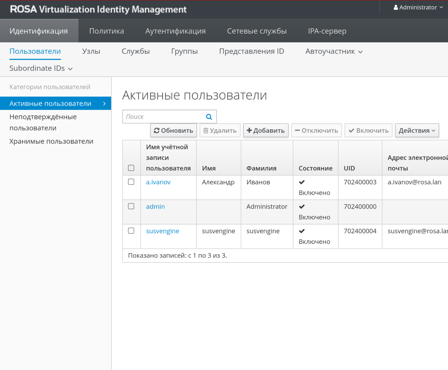

В списке активных пользователей появится добавленная учетная запись (рисунок 87).
Рисунок 87 – Активные пользователи IPA, с добавленной сервисной учетной записью susvengine

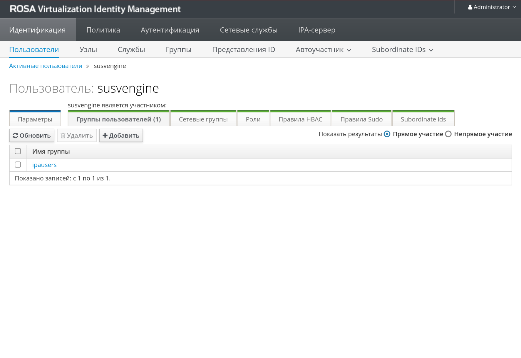

Добавление учетной записи пользователя в группы
Для добавления учетной записи пользователя susvengine в группы admins и editors нажмите на ссылку с именем пользователя susvengine и в открывшемся меню с параметрами перейдите на вкладку "Группы пользователей" (рисунок 88).
Рисунок 88 – Группы пользователей ROSA Virtualization Identity Management

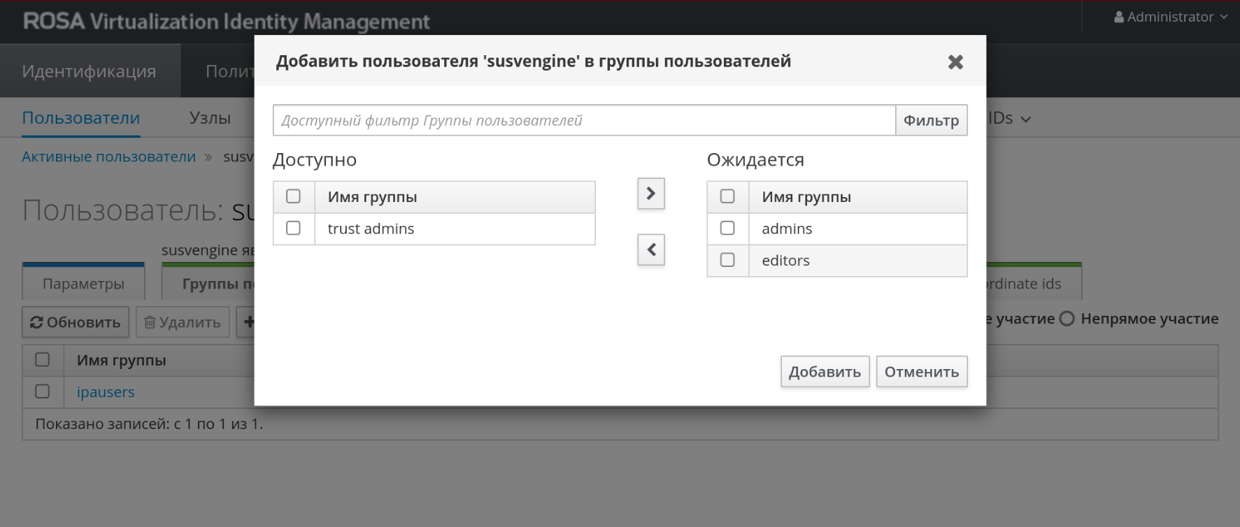

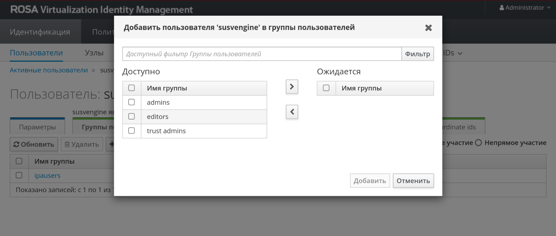

Нажмите кнопку Добавить. Откроется окно с интерфейсом выбора групп для пользователя (рисунок 89).
Рисунок 89 – Интерфейс выбора групп пользователей для учетной записи
В списке "Доступно" установите соответствующие флажки для выбора групп admins и editors. Нажмите кнопку переноса > . В списке "Ожидается" появятся наименования выбранных групп (рисунок 90).
Рисунок 90 – Выбор групп admins и editors для пользователя susvengine
Для завершения процедуры выбора групп нажмите кнопку Добавить.

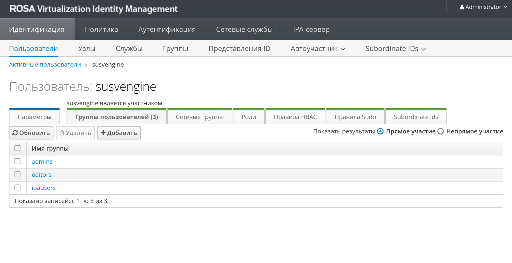

Учетная запись пользователя добавлена в группы admins и editors (рисунок 91).
Рисунок 91 – Группы пользователя susvengine

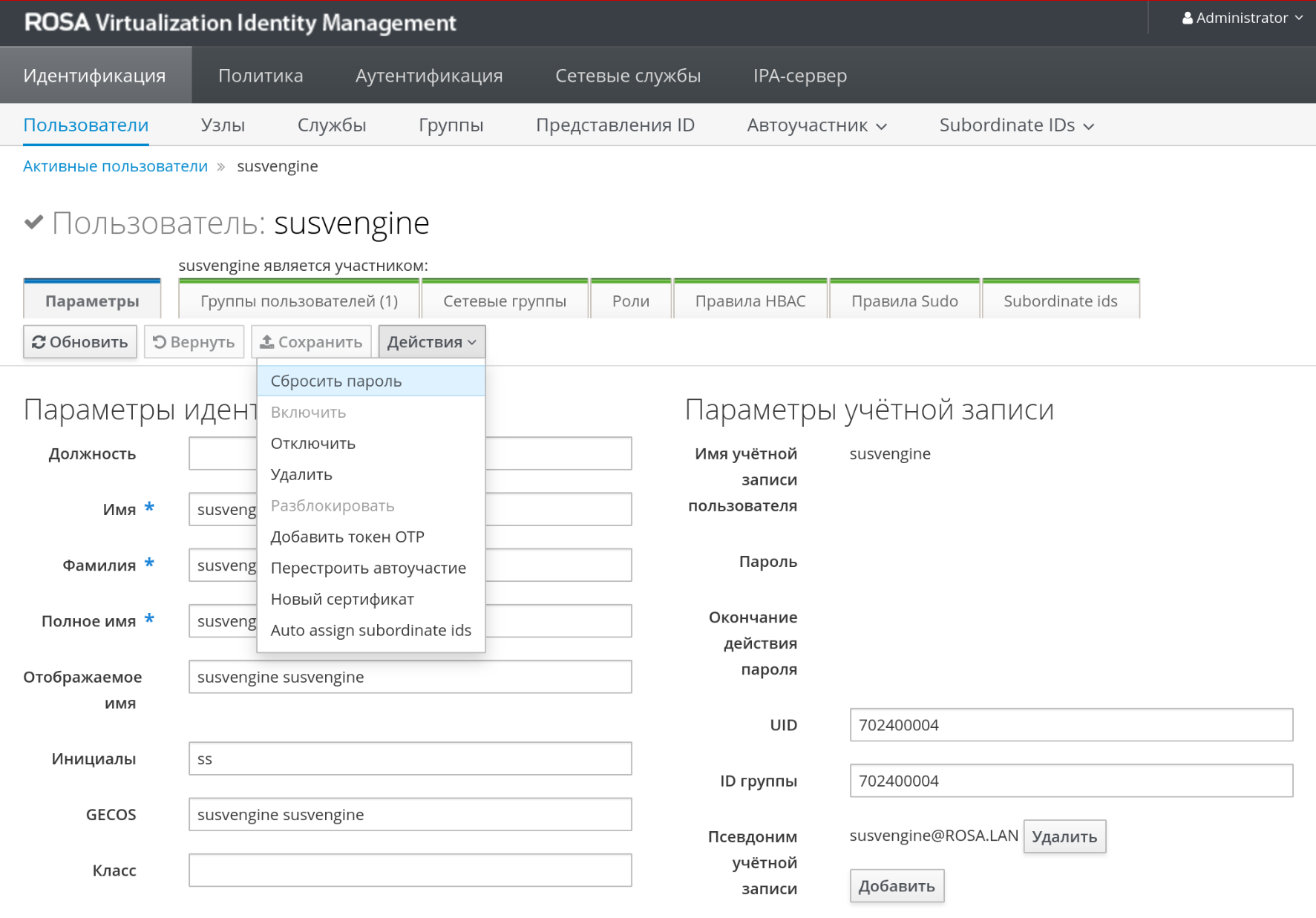

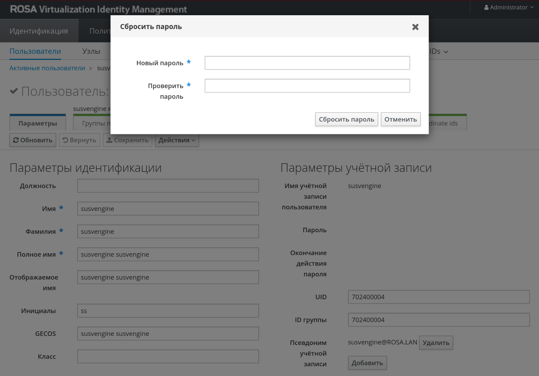

Установка пароля для учетной записи пользователя
Для установки пароля новому пользователю перейдите на вкладку "Параметры" и из выпадающего списка, вызываемого нажатием кнопки Действия, выберите пункт "Сбросить пароль" (рисунок 92).
Рисунок 92 – Выбор действия "Сброс пароля" для пользователя
Содержимое полей "Пароль" и "Окончание действия пароля" не определено (поля пустые).
В поля "Новый пароль" и "Проверить пароль" открывшегося окна "Сбросить пароль" соответственно введите и подтвердите пароль для нового пользователя (рисунок 93).
Рисунок 93 – Сброс пароля пользователя

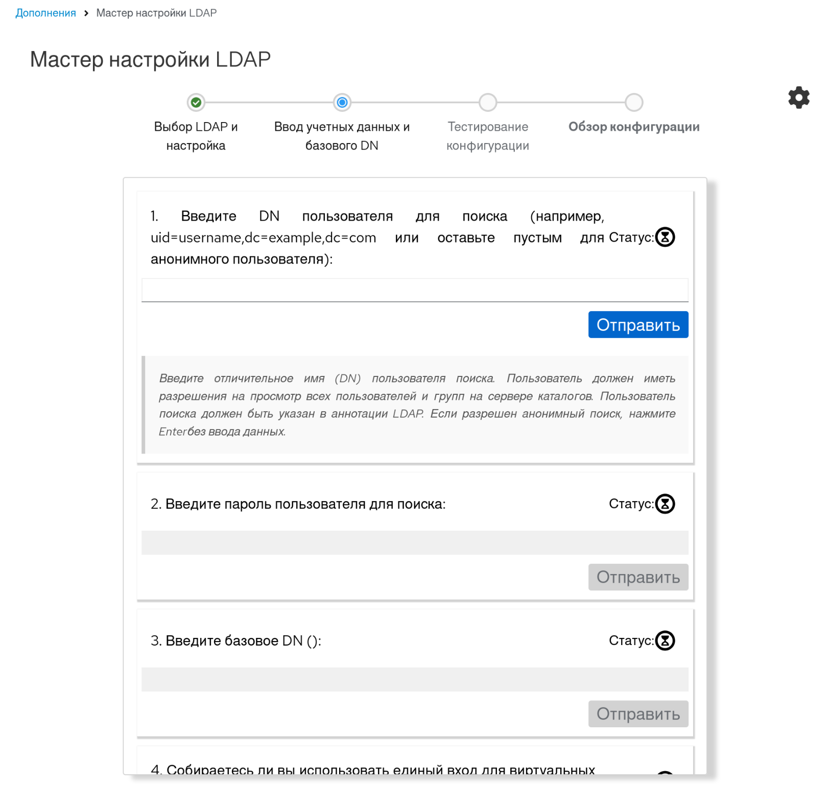

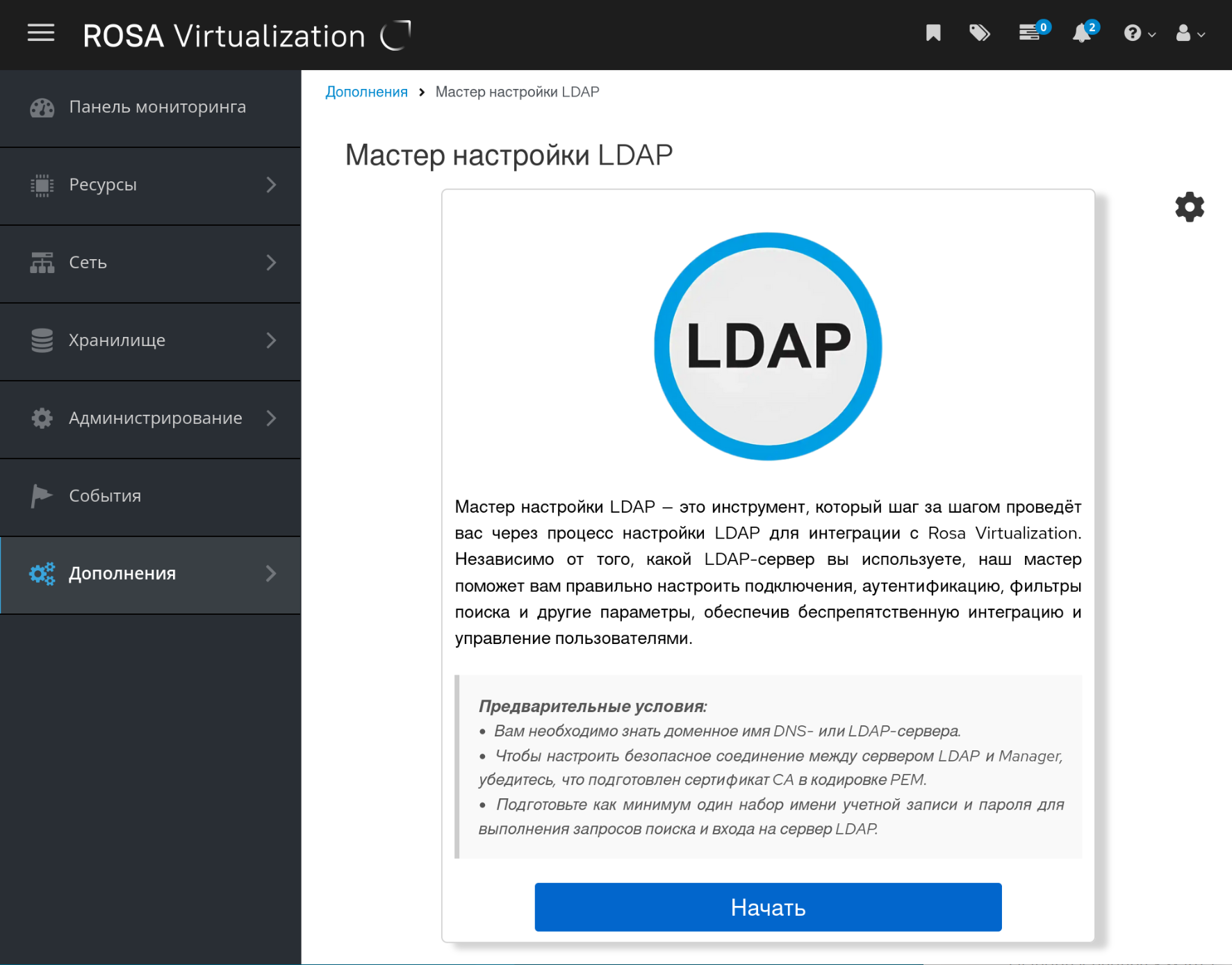

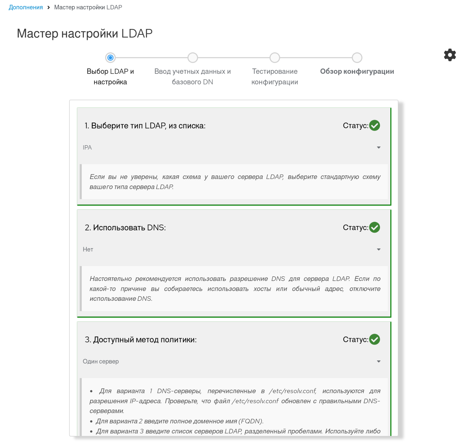

Для настройки профиля подключения СУСВ к службе каталогов LDAP сервера IPA с помощью веб-интерфейса используется плагин "Мастер настройки LDAP", расположенный в административной панели СУСВ в секции "Дополнения" (рисунок 94).
Для начала работы с "Мастером настройки LDAP" нажмите на кнопку Начать.
Рисунок 94 – Мастер настройки LDAP в административной панели СУСВ
Для настройки подключения к серверу IPA выберите (рисунок 95):
  • Тип LDAP ‒ IPA.
  • Использовать DNS ‒ нет.
  • Доступный метод политики ‒ Один сервер.
Рисунок 95 – Выбор типа LDAP сервера, использования DNS и политик использования

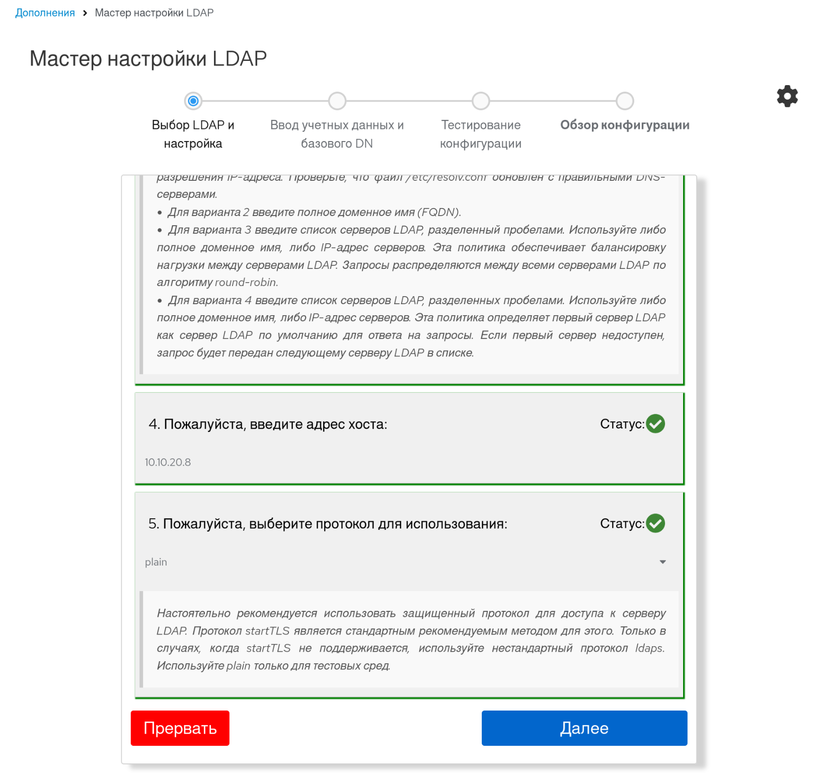

Далее введите IP-адрес хоста сервера IPA и используемый протокол (по умолчанию используется plain) (рисунок 96).
Рисунок 96 – Ввод IP-адреса хоста и типа используемого LDAP протокола
Нажмите кнопку Далее для перехода на следующий экран "Мастера настройки LDAP" (рисунок 97).
Рисунок 97 – Форма "Ввод учетных данных и базового DN" Мастера настройки LDAP

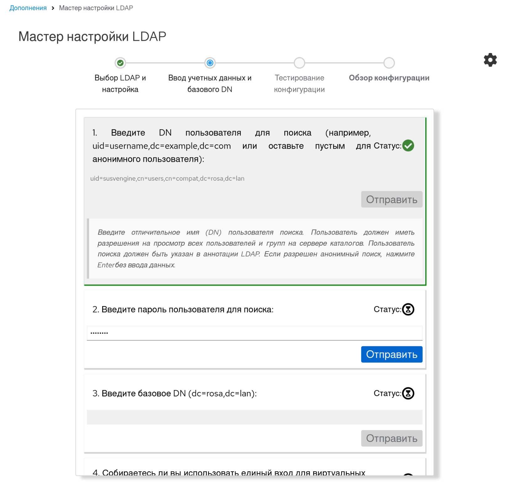

Введите DN для учетной записи susvengine, созданной ранее (рисунок 98).
Рисунок 98 – Ввод DN сервисной учетной записи
В примере выше DN определяется как:
dn: uid=susvengine,cn=users,cn=compat,dc=rosa,dc=lan
Для получения параметров DN в вашем конкретном случае можно использовать команду ldapsearch в консоли сервера IPA:
ldapsearch -x uid=susvengine | grep dn
dn: uid=susvengine,cn=users,cn=accounts,dc=rosa,dc=lan
Для интеграции с СУСВ надо использовать первое значение DN (которое включает "cn=compat").

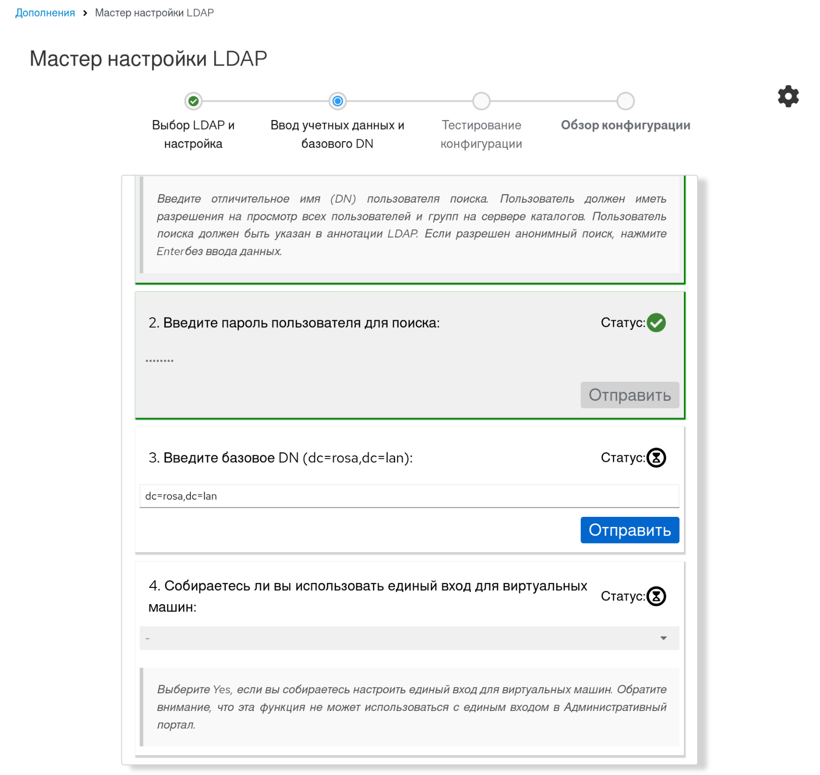

В секции 2 введите пароль сервисной учетной записи, а в секции 3 ‒ параметры настроенного домена (в примере ‒ "dc=rosa,dc=lan") (рисунок 99).
Рисунок 99 – Ввод пароля сервисной учетной записи и параметров домена

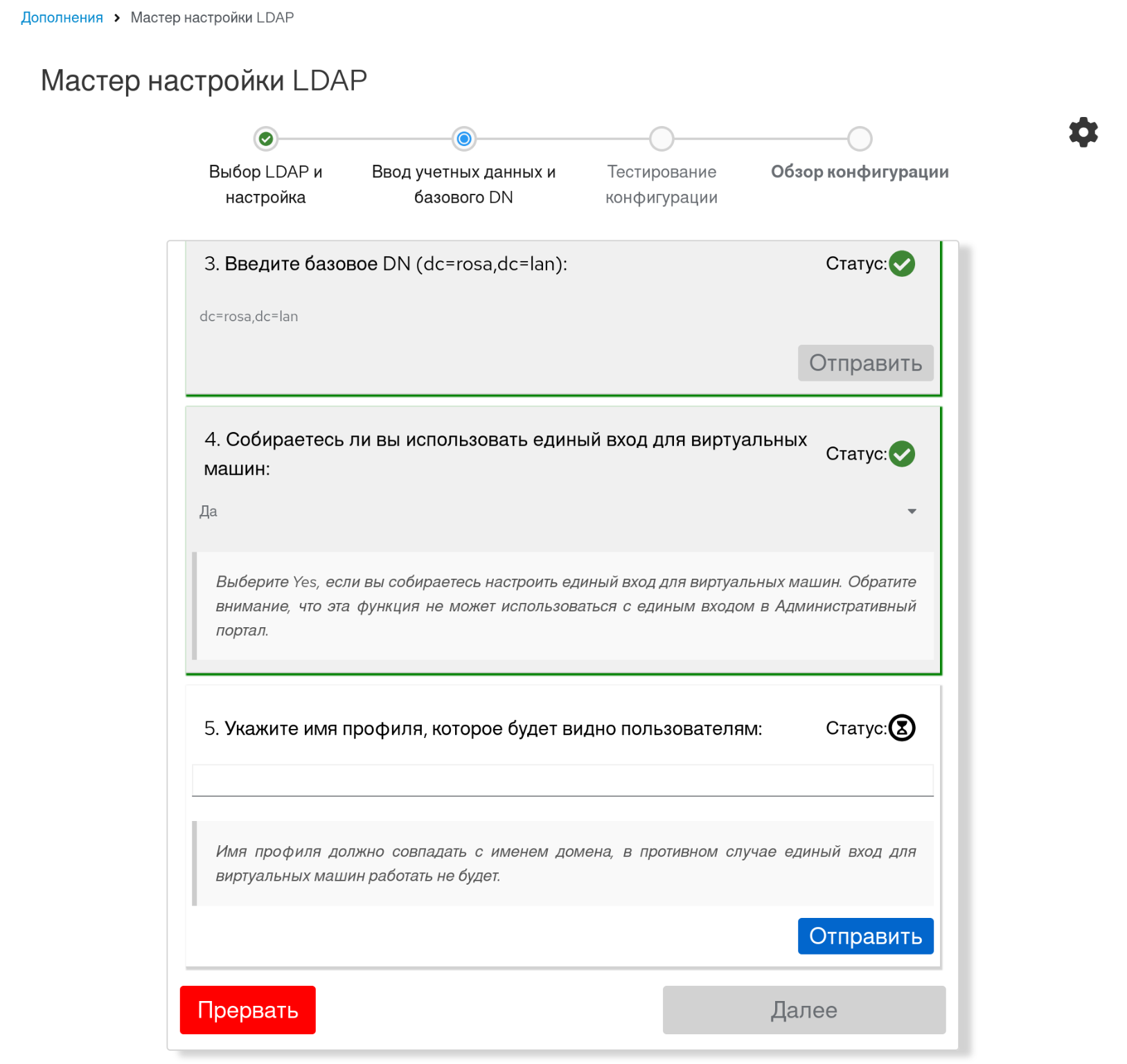

В пункте - Failover between multiple hosts введите "Да", в пункте 5 укажите имя профиля сервера LDAP, который будет виден пользователям при входе на Портал администрирования или Портал виртуальных машин, например RV (рисунок 100).
Рисунок 100 – Настройка единого входа и имени профиля сервера LDAP

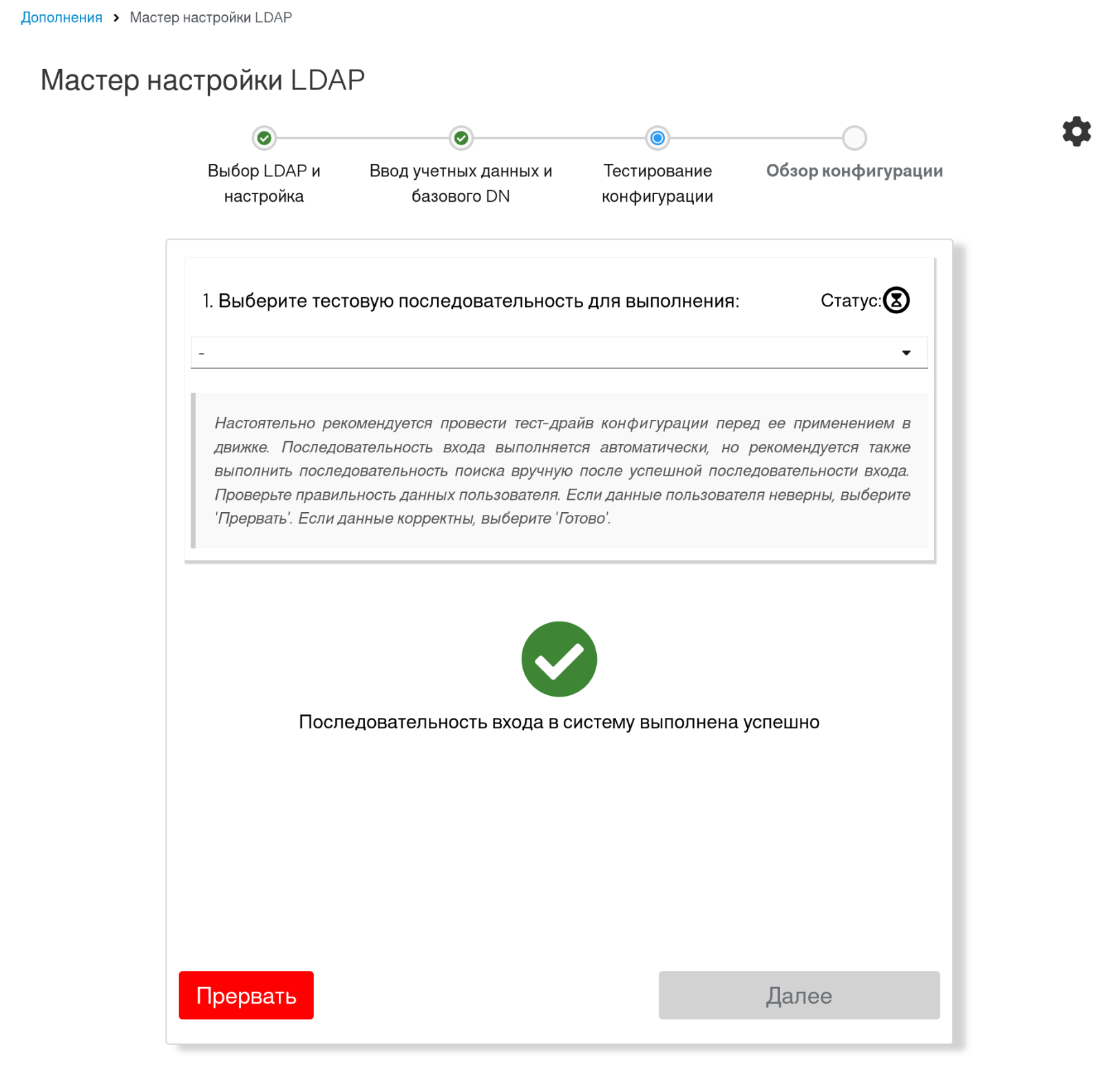

Затем нажмите на кнопку Далее для перехода в форму "Тестирование и конфигурации" (рисунок 101).
Рисунок 101 – Тестирование конфигурации LDAP

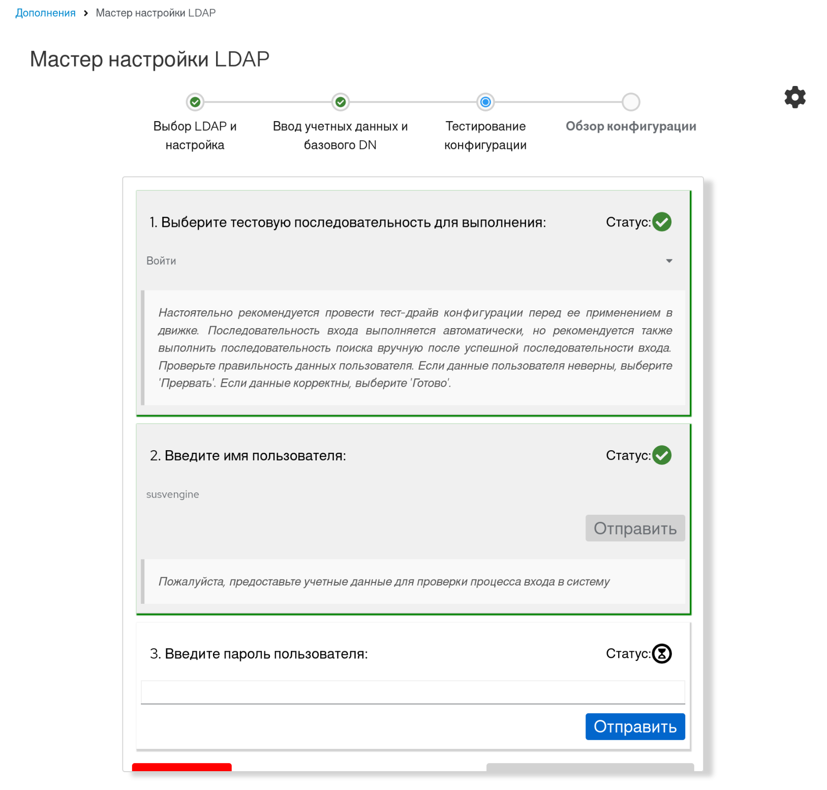

В форме тестирования конфигурации введите тестовую последовательность для выполнения (секция 1) ‒ "Войти", имя пользователя сервисной учетной записи (в примере ‒ susvengine) и пароль пользователя (рисунок 101).
Далее нажмите на кнопку Отправить.
Если все действия были выполнены корректно, и логин/пароль соответствуют, то на экране появится подтверждение успешности выполненного входа (рисунок 102).
Рисунок 102 – Вход выполнен успешно

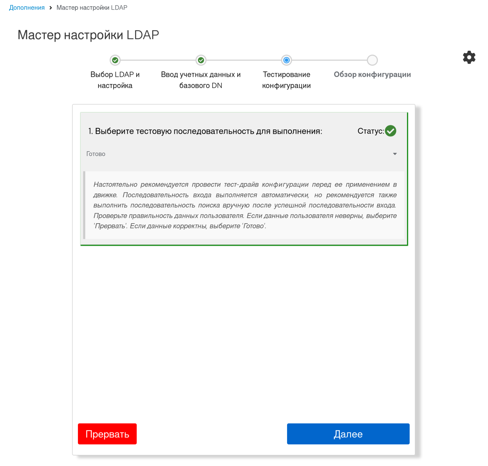

Выберите в секции 1 последовательность для выполнения "Готово" и нажмите на кнопку Далее (рисунок 103).
Рисунок 103 – Завершение тестирования конфигурации LDAP

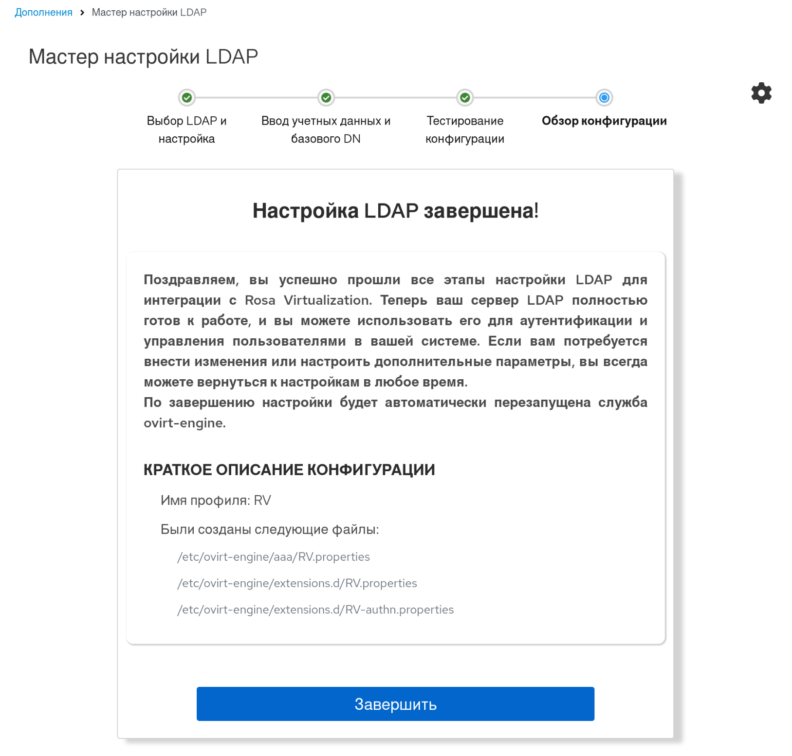

На последнем экране "Мастера настройки LDAP" отображается настроенная конфигурация.
Нажмите на кнопку Завершить для завершения настройки конфигурации LDAP (рисунок 104).
Рисунок 104 – Обзор конфигурации настройки интеграции с LDAP сервером

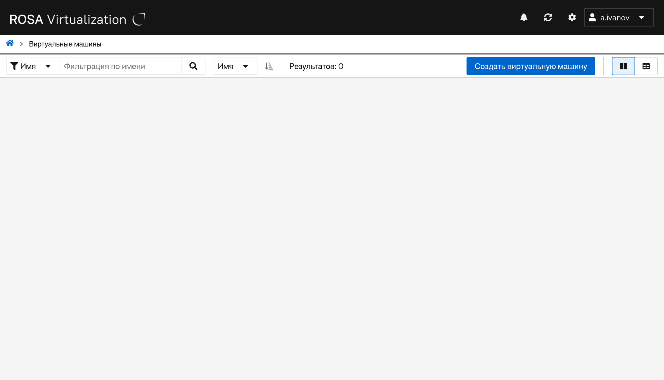

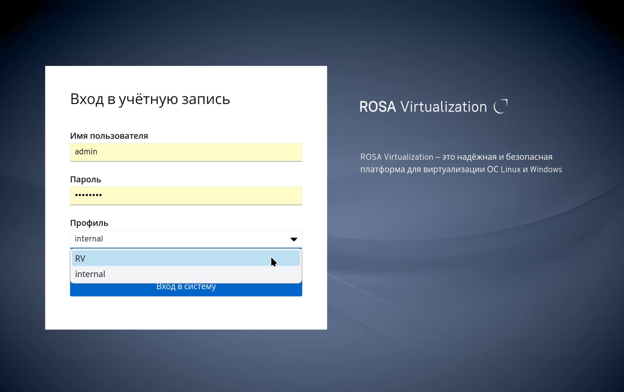

В результате созданный профиль подключения RV станет доступен для выбора в окне авторизации при входе на Портал администрирования СУСВ (рисунок 105) или на Портал ВМ.
Вход в портал администрирования и портал ВМ с использованием логина и пароля корпоративного LDAP сервера
Откройте в новом окне браузера форму входа на Портал администрирования или Портал виртуальных машин и выберите Портал администрирования (для учетной записи администратора) или Портал виртуальных машин (для учетной записи пользователя).
В выпадающем меню "Профиль" выберите домен авторизации, настроенный при конфигурировании доступа к серверу LDAP. В полях "Имя пользователя" и "Пароль" укажите логин и пароль учетной записи пользователя, настроенной в корпоративном LDAP-сервере (контроллере домена). Далее нажмите на копку Вход в систему (рисунок 105). При наличии у пользователя соответствующих прав будет осуществлен вход в портал.
Рисунок 105 – Выбор профиля подключения RV в окне авторизации при входе на портал администрирования СУСВ

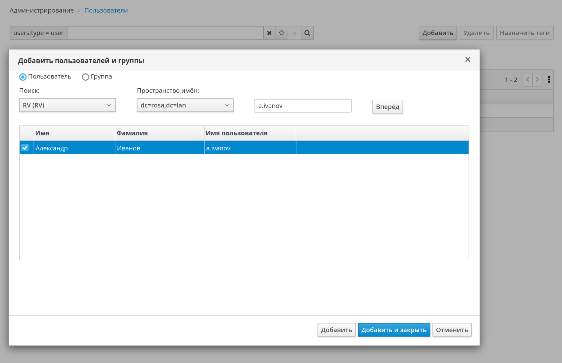

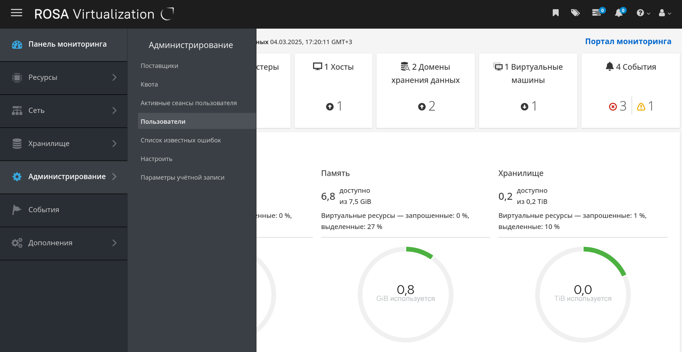

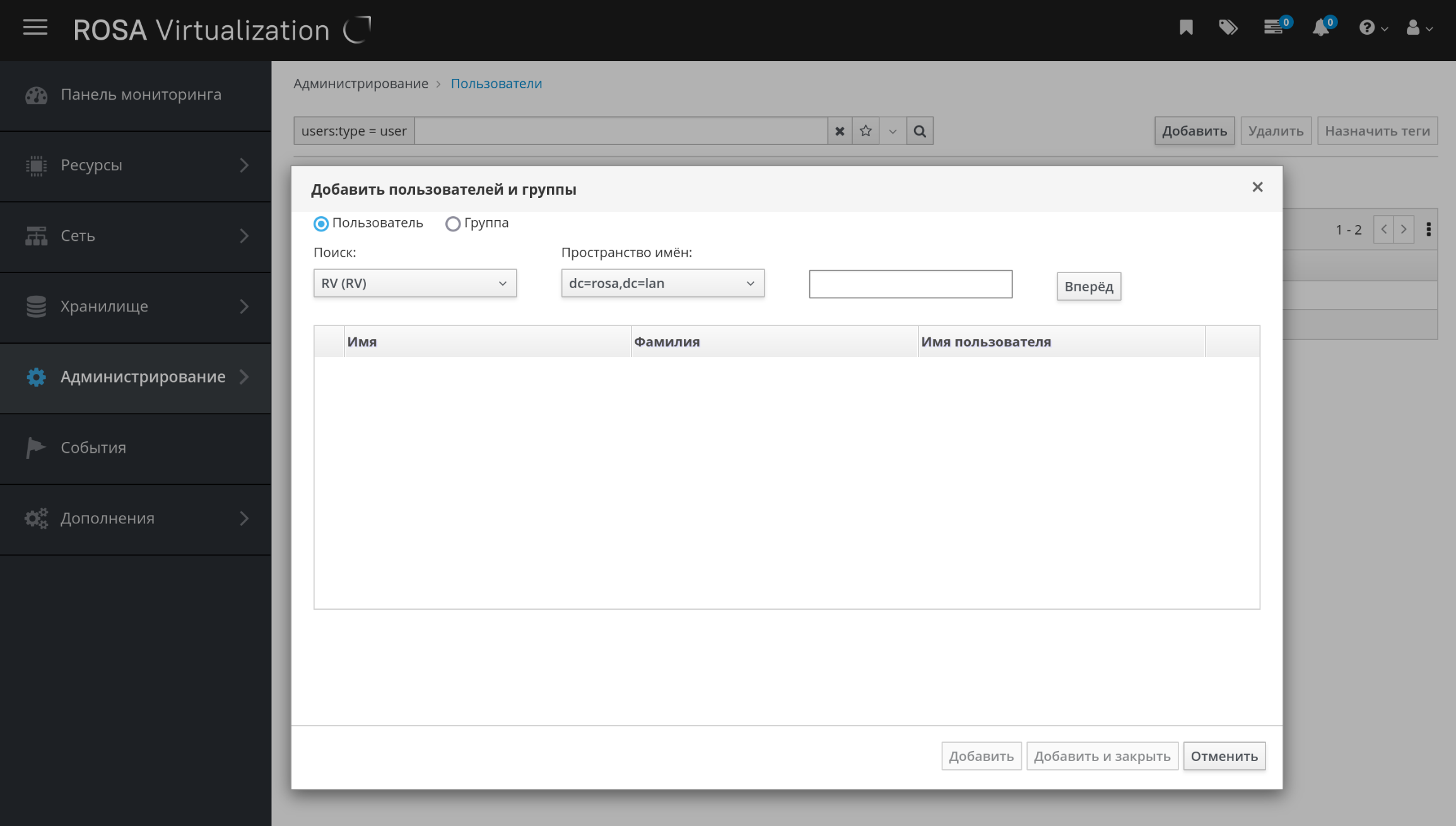

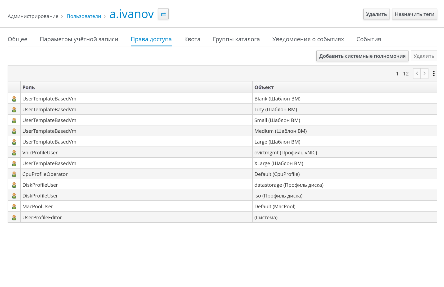

Предоставление прав доступа к ресурсам ROSA Virtualization для пользователей сервера IPA

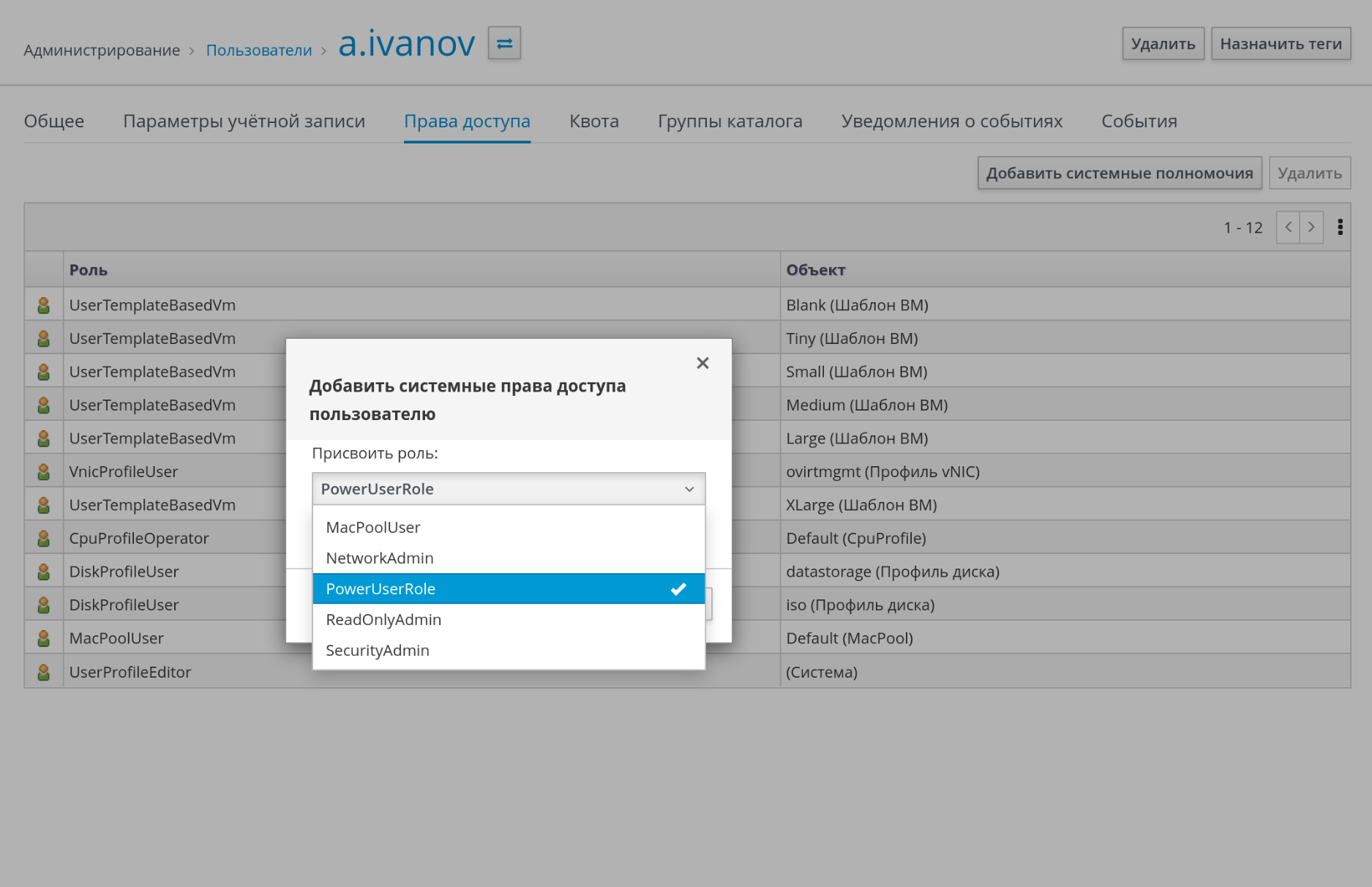

Назначение необходимых прав доступа к ресурсам ROSA Virtualization для новых созданных пользователей сервера IPA осуществляется на Портале администрирования СУСВ.
Для доступа к списку пользователей выберите пункт "Администрирование → Пользователи" в главном меню СУСВ (рисунок 106).
Рисунок 106 – Раздел "Администрирование → Пользователи" в главном меню панели администрирования СУСВ
На странице "Администрирование → Пользователи" отображается список пользователей, авторизованных для работы с Платформой виртуализации ROSA Virtualization (рисунок 107).

Для добавления пользователя нажмите на кнопку Добавить.
Введите в форму логин пользователя, принадлежащего пространству имён присоединенного домена, и нажмите на кнопку Вперед (рисунок 108).
Рисунок 108 – Добавление пользователя из корпоративного каталога LDAP
Выберите необходимого пользователя и нажмите на кнопку Добавить и закрыть (рисунок 109).
Рисунок 109 – Поиск пользователя домена по логину

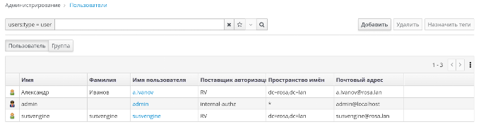

Пользователь будет добавлен к списку пользователей, авторизованных для работы с Платформой ROSA Virtualization (рисунок 110).
Рисунок 110 ‒ Обновленный список пользователей Платформы

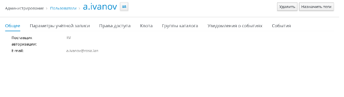

Для предоставления прав доступа нажмите на логин пользователя в списке (рисунок 110). Откроется форма с информацией о данном пользователе (рисунок 111).
Рисунок 111 ‒ Информация о пользователе a.ivanov

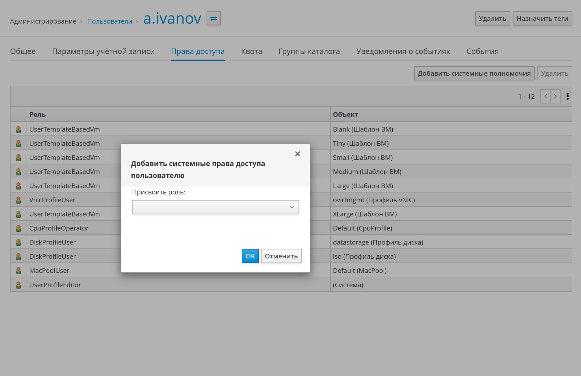

Перейдите на вкладку "Права доступа".
Нажмите на кнопку Добавить системные полномочия (рисунок 112).
Рисунок 112 – Права доступа пользователя

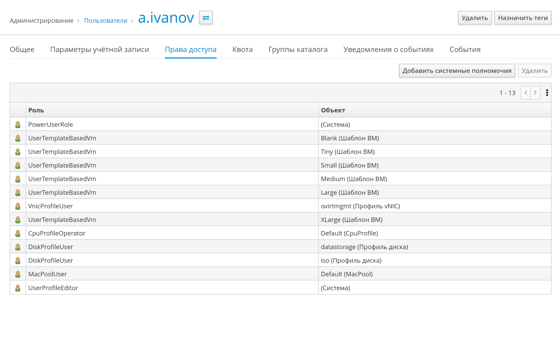

Выберите требуемые полномочия, например для опытного пользователя можно выбрать "PowerUserRole" (пользователь с расширенными полномочиями) (рисунок 113).
Рисунок 113 – Добавление системных полномочий
Присвоение роли PowerUserRole осуществляется во вкладке "Права доступа" (рисунок 114).
Рисунок 114 – Добавление системных прав пользователю
После выбора необходимых прав нажмите на кнопку ОК для добавления указанных прав и полномочий (рисунок 115).
Рисунок 115 – Добавление выбранных прав пользователю
Выбранные права появятся в списке прав пользователя (рисунок 116).
Рисунок 116 – Обновленный список прав пользователя
Войдите с помощью аккаунта пользователя, которому были выше добавлены права, в Портал ВМ.
Вход будет успешно осуществлен, и пользователь увидит интерфейс Портала ВМ для запуска и создания ВМ (рисунок 117).
Рисунок 117 – Интерфейс Портала ВМ, доступный пользователю с правами PowerUser

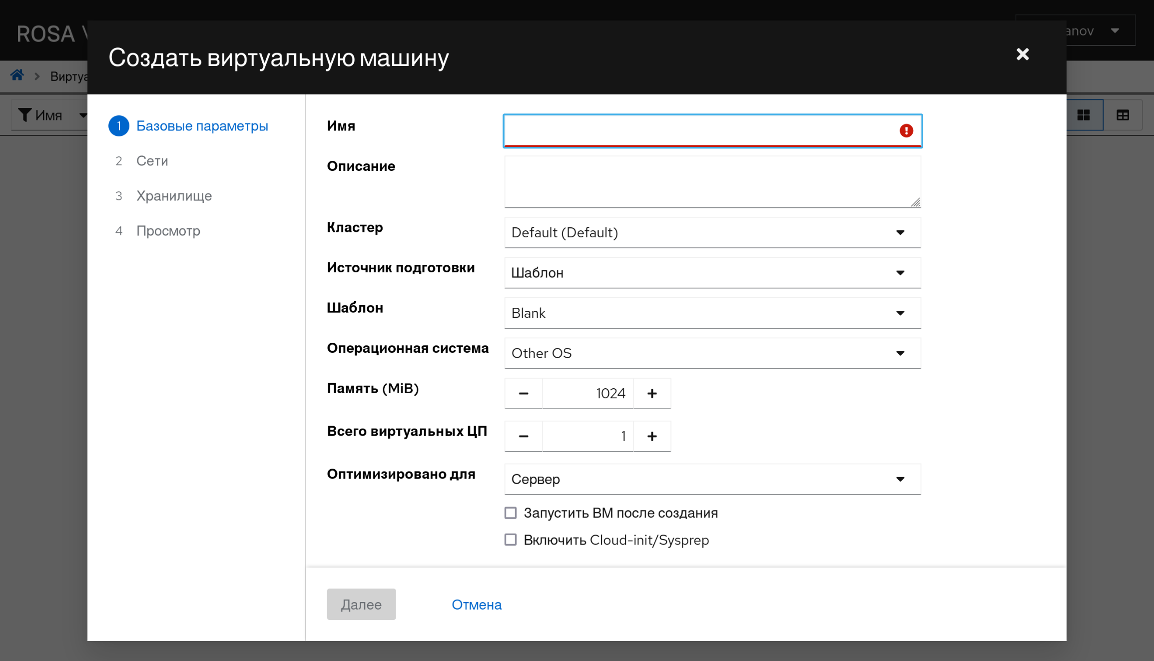

Нажмите на кнопку Создать виртуальную машину (рисунок 117).
Откроется интерфейс для создания ВМ (доступно пользователю с ролью PowerUser) (рисунок 118).
Рисунок 118 – Интерфейс создания ВМ для пользователя с ролью PowerUser
