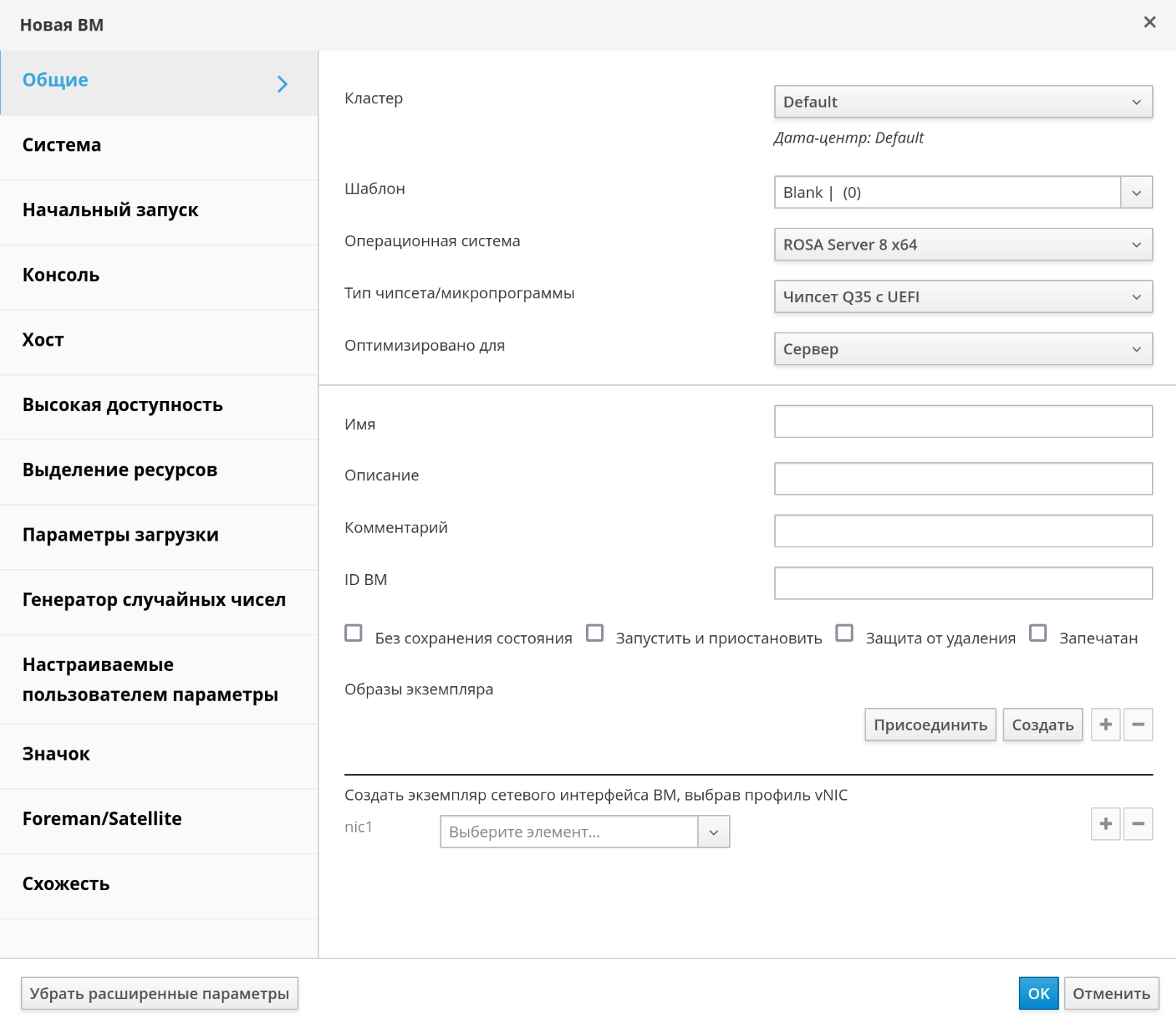

Для создания новой ВМ для сервера IPA авторизуйтесь на Портале администрирования СУСВ. На экране появится интерфейс Портала администрирования с главным меню СУСВ.
В главном меню СУСВ выберите пункт "Ресурсы → Виртуальные машины" и нажмите кнопку Добавить.
На экране появится вкладка "Общие" окна "Новая ВМ" (рисунок 76).
В поле "Имя" введите уникальное наименование для новой ВМ (например, Server-IPA).
Рисунок 76 – Вкладка "Общие" окна "Новая ВМ"для создания новой виртуальной машины

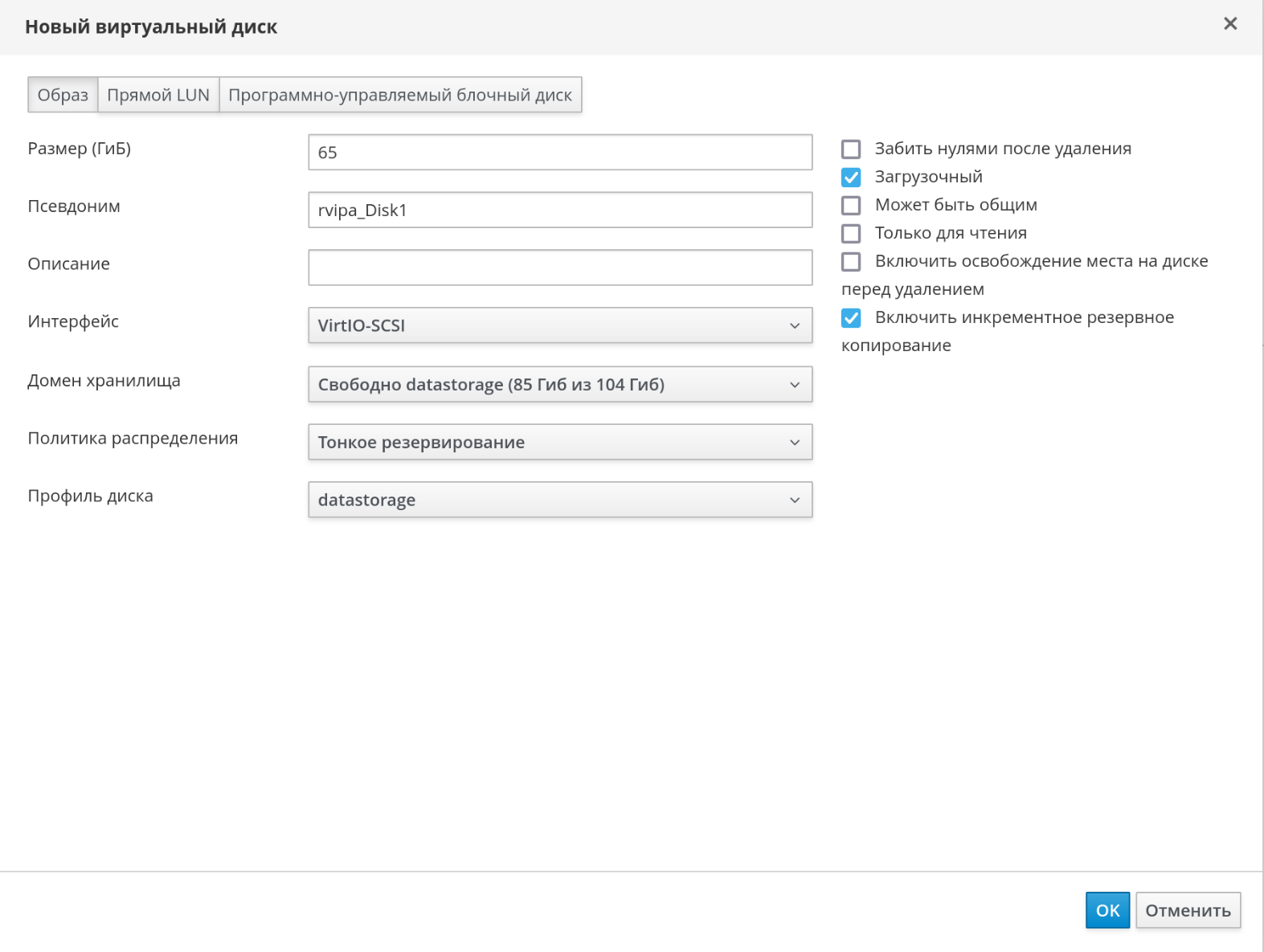

Для создания виртуального диска ВМ нажмите кнопку Создать. На экране появится окно "Новый виртуальный диск" (рисунок 77).
В поле "Размер (ГиБ)" укажите размер виртуального диска не менее 62 ГБ.
Рисунок 77 – Окно "Новый виртуальный диск"
После настройки опциональных параметров виртуального диска нажмите кнопку ОК для сохранения указанных значений и возвращения в окно "Новая ВМ".

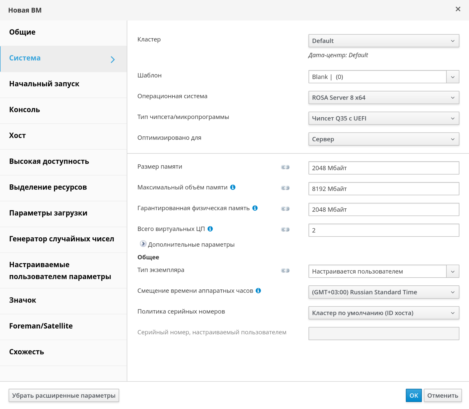

Далее в окне "Новая ВМ" перейдите на вкладку "Система" (рисунок 78).
В поле "Размер памяти" укажите объем используемой оперативной памяти не менее 2 ГБ. В поле "Всего виртуальных ЦП" укажите требуемое число виртуальных процессоров (ядер) (рисунок 78).
Рисунок 78 – Вкладка "Система". Укажите требуемый размер памяти и региональные настройки

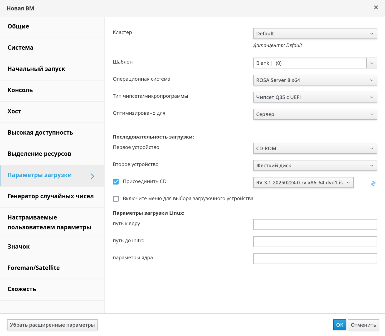

Перейдите на вкладку "Параметры загрузки" (рисунок 79).
Рисунок 79 – Вкладка "Параметры загрузки"
Установите последовательность загрузки устройств. Для последующей установки ОС с загруженного образа с дистрибутивом сервера IPA выберите из выпадающего списка "Первое устройство" значение "CD-ROM", а из выпадающего списка "Второе устройство" значение "Жесткий диск" (рисунок 79).
Установите флажок "Присоединить CD" и выберите из выпадающего списка образ с дистрибутивом (файл RV-3.1-20250224.0-rv-x86_64-dvd1.iso).
Для применения всех сделанных настроек и создания новой ВМ нажмите кнопку ОК.

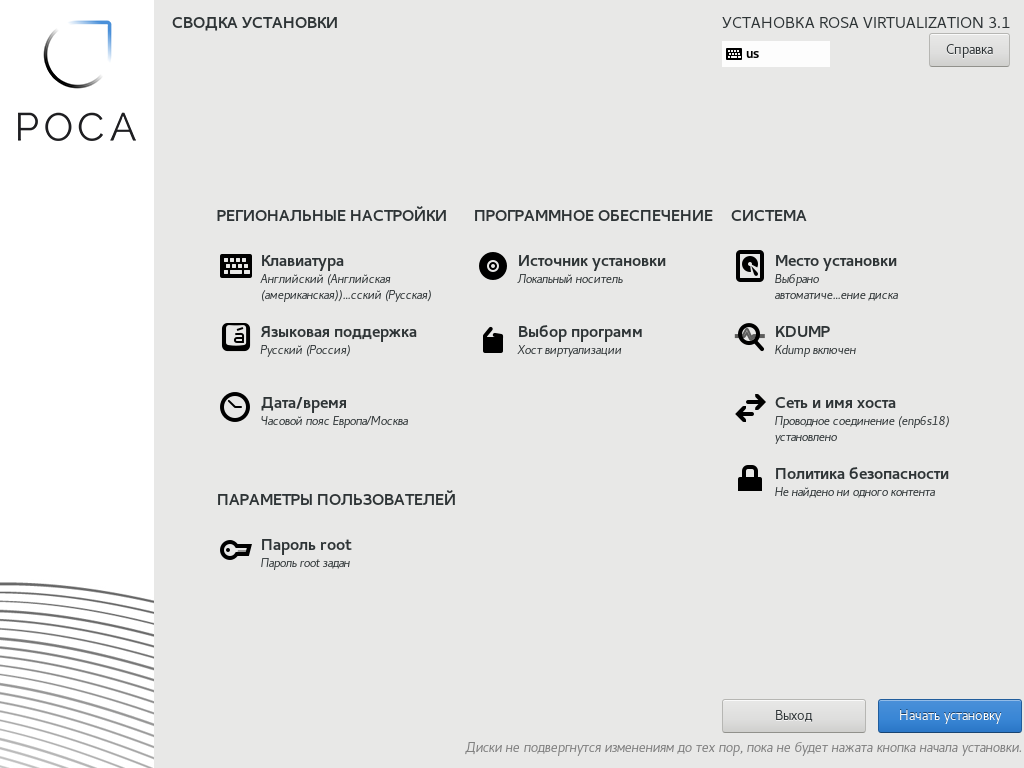

Для установки ОС загрузите физический сервер или созданную ВМ с носителя с дистрибутивом сервера IPA.
На экране последовательно появятся меню программы установки, окно приветствия и меню "Сводка установки", которое содержит различные секции для настройки параметров установки (рисунок 80).
Под наименованием каждой секции приводится информация о текущих параметрах, настроенных автоматически программой установки.
Рисунок 80 – Сводка установки ROSA Virtualization
Нажмите на наименование секции для перехода к интерфейсу настройки соответствующих параметров. После настройки параметров нажмите кнопку Готово для возвращения в меню "Сводка установки".
Следующие секции являются обязательными для настройки параметров установки ОС сервера IPA:
  • Выбор программ;
  • Целевое устройство установки;
  • Сеть и имя хоста;
  • Пароль root.

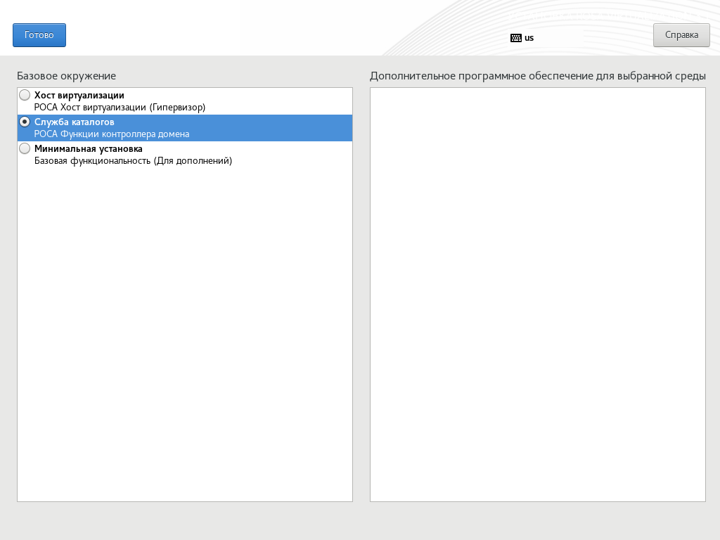

В секции "Выбор программ" установите переключатель "Базовое окружение" в положение "Служба каталогов (РОСА Функции контроллера домена)" (рисунок 81) для установки соответствующего базового ПО в систему.
Рисунок 81 – Выбор базового ПО для установки: Служба каталогов ‒ РОСА Функции контроллера домена

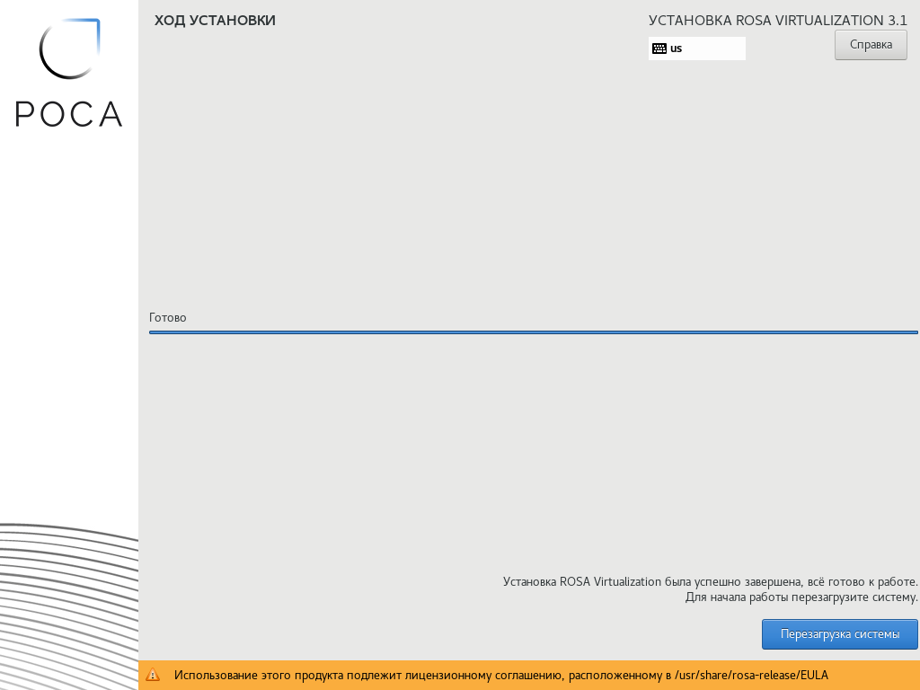

После завершения процесса установки нажмите кнопку Перезагрузка системы (рисунок 82).
Рисунок 82 – Окно с информацией о завершении установки системы и кнопкой перезагрузки системы

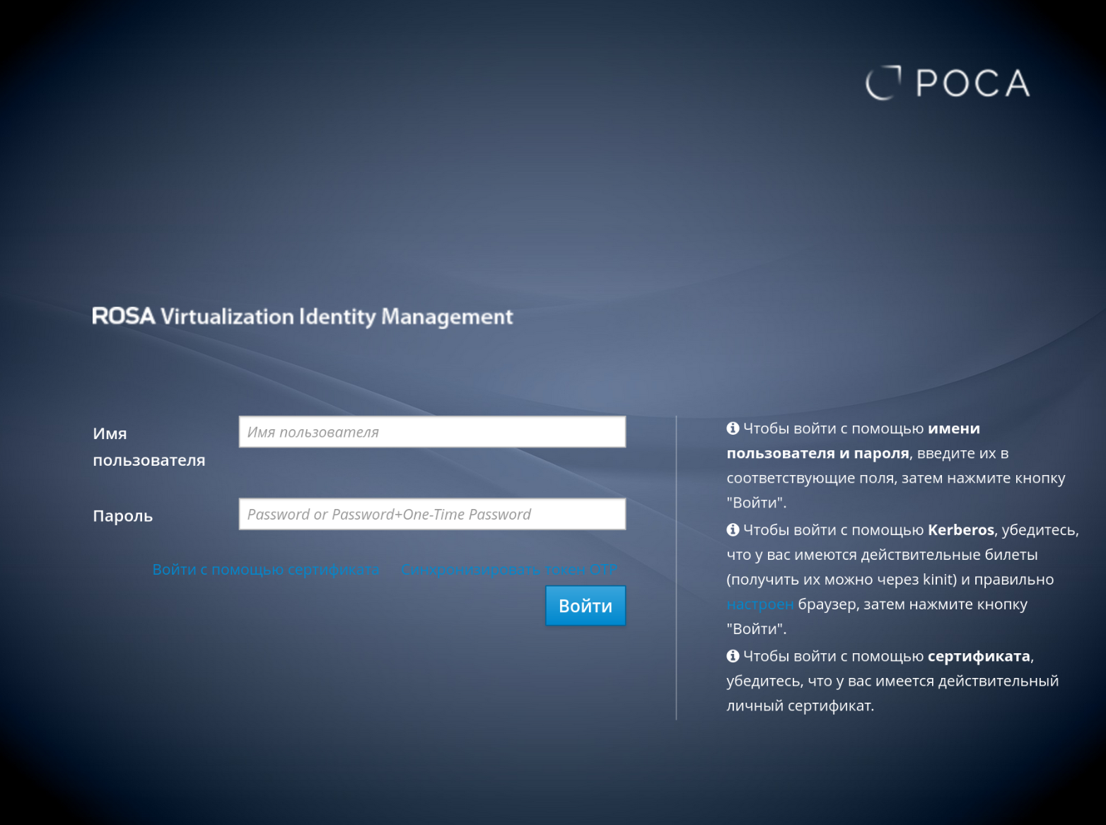

Инициализация учетной записи администратора сервера IPA и настройка параметров учетной записи
Для получения билета Kerberos для учетной записи администратора admin необходимо выполнить команду kinit с указанием принципала. kinit получает и кеширует начальный билет на выдачу билетов для принципала.
Выполните в консоли сервера IPA команду:
kinit admin
для получения билета Kerberos для учетной записи администратора admin. Далее необходимо подтвердить полномочия администратора, введя его пароль, например:
kinit admin
Password for admin@ROSA.LAN:
Проверка учетной записи администратора
Для проверки корректной работы сервера и наличия учетной записи администратора используйте команду:
ipa user-find admin
которая осуществляет поиск нужного пользователя и вывод базовых параметров этой учетной записи.

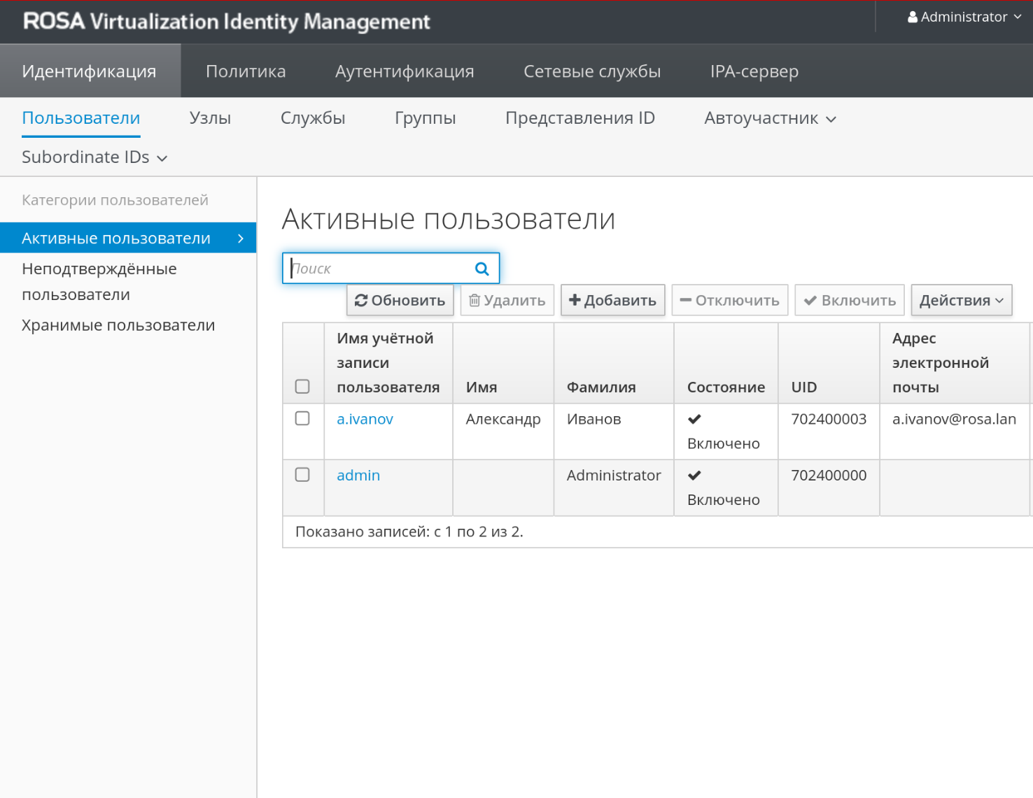

Для добавления новых пользователей в каталог пользователей сервера IPA вы можете воспользоваться консольной утилитой:
ipa user-add
или использовать веб-интерфейс сервера IPA.

Вход в веб-интерфейс сервера IPA
Для доступа к веб-интерфейсу введите в адресной строке браузера (на внешней рабочей станции) доменное имя или IP-адрес сервера IPA, например:
https://ipa.rosa.lan
На экране появится окно авторизации интерфейса (рисунок 84).
Первичный вход в интерфейс управления сервером IPA осуществляется от имени учетной записи администратора admin. Предварительно необходимо получить билет Kerberos для учетной записи admin, выполнив в консоли команду:
kinit admin
Рисунок 84 – Окно авторизации интерфейса управления сервером IPA
Для входа в интерфейс введите имя (логин) и пароль пользователя в соответствующие поля, после чего нажмите кнопку Войти.
После входа в веб-интерфейс сервера IPA будет отображена панель управления сервером IPA. По умолчанию будет открыта вкладка "Идентификация → Активные пользователи" (рисунок 85).
Рисунок 85 – Веб-интерфейс сервера IPA ‒ вкладка Идентификация → Активные пользователи
Если вы уже добавили каких-либо пользователей в каталог IPA, используя интерфейс командной строки, то эти пользователи будут отображены с списке активных пользователей.
