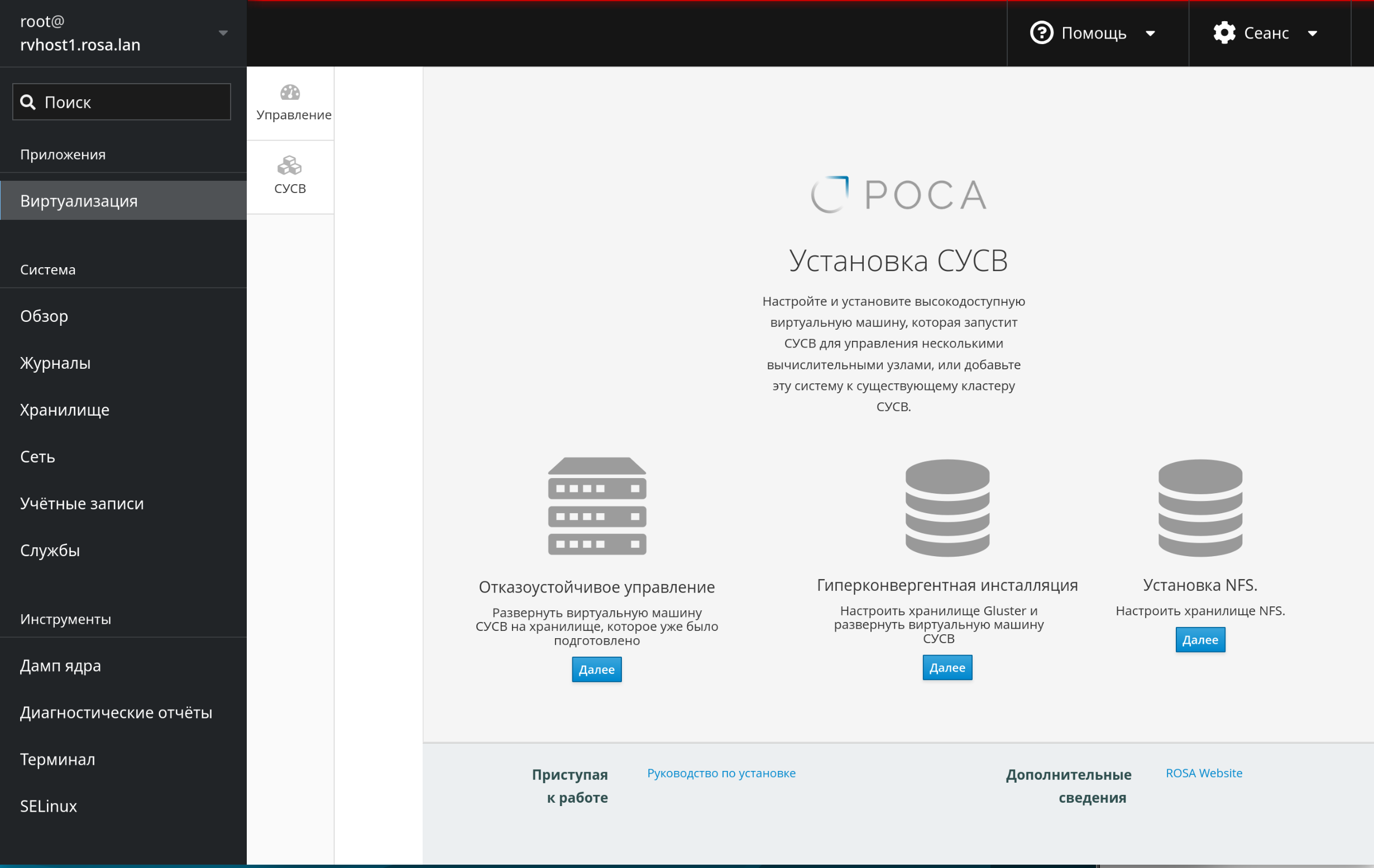

Откройте в панели управления секцию "Виртуализация" (рисунок 29).
Рисунок 29 – Интерфейс модуля установки СУСВ и настройки файлового хранилища
Выберите в интерфейса секцию "Установка NFS" и нажмите на кнопку Далее.

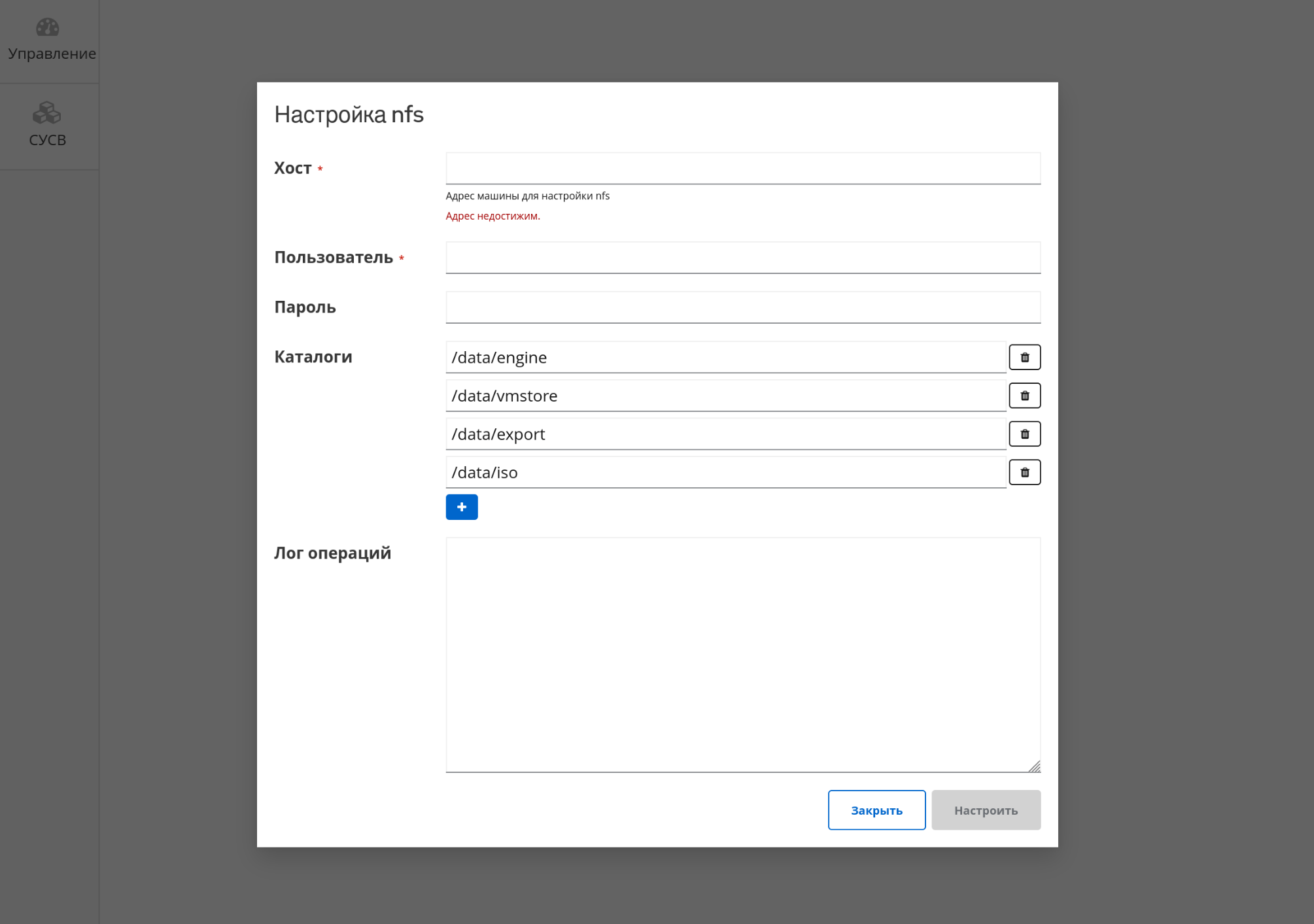

Откроется диалоговое окно для настройки файлового хранилища NFS (рисунок 30).
Рисунок 30 – Интерфейс окна для настройки хранилища NFS

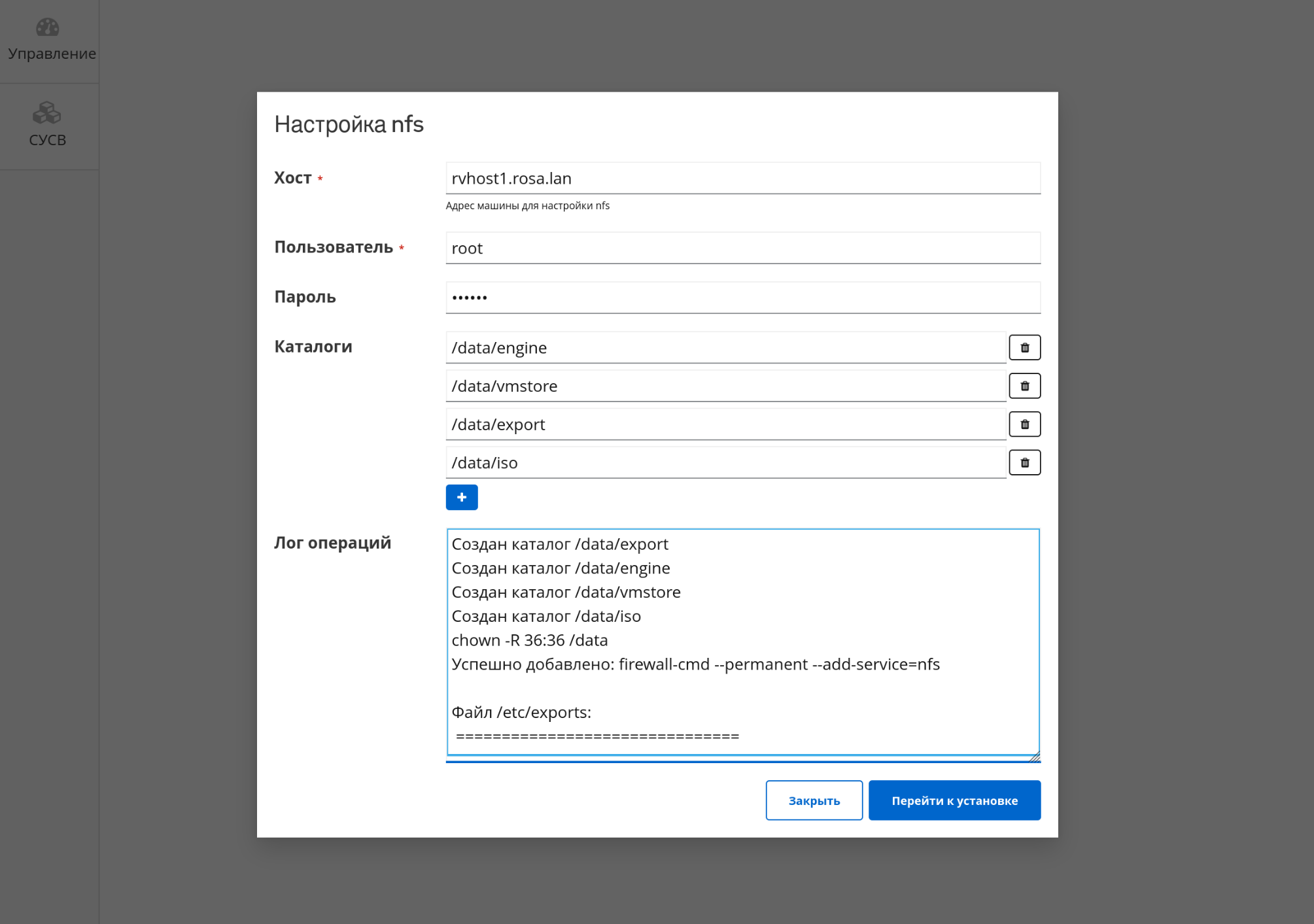

Для настройки хранилища NFS вам потребуется имя хоста, имя и пароль пользователя, имеющего права суперпользователя, и структура каталогов (предлагается использовать структуру по умолчанию) (рисунок 31).
Рисунок 31 – Интерфейс окна для настройки хранилища NFS с указанным именем хоста, логином и лог выполненных действий
После ввода требуемых параметров хранилище NFS будет создано и настроено, в форму "Лог операций" будет выведен лог выполненных действий.
После завершения настройки хранилища NFS можно перейти к установке СУСВ (кнопка Перейти к установке) или закрыть форму (кнопка Закрыть).
