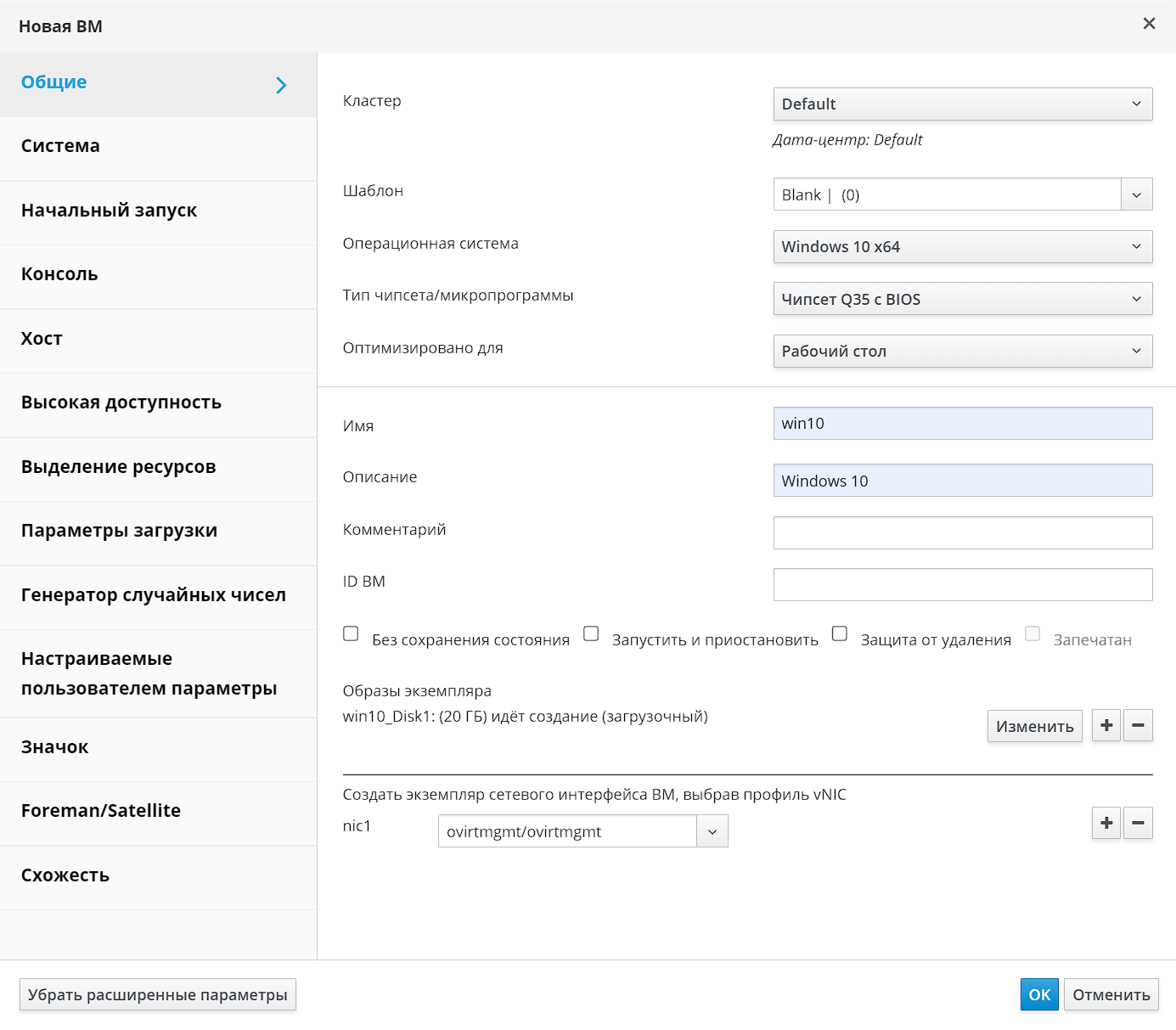

Для создания ВМ в Портале администрирования необходимо:
- в главном меню Портала администрирования выбрать пункт "Ресурсы → Виртуальные машины";
- нажать кнопку
Добавить, чтобы открыть окно "Новая ВМ" (рисунок 6);
Рисунок 6 ‒ Общие параметры новой ВМ для ОС Windows
- выбрать "Операционную систему" из соответствующего выпадающего списка;
- в выпадающем списке "Тип чипсета/микропрограммы" выбрать необходимый чипсет (I440FSX c BIOS, Q35 c BIOS, Q34 c UEFI, Q35UEFI c SecureBoot);
- ввести "Имя" ВМ;
- добавить виртуальный диск (устройство хранения для ВМ) в секции "Образы экземпляра" одним из следующих способов:
- нажать кнопку
Присоединить, после чего выбрать существующий виртуальный диск; - нажать кнопку
Создать, после чего указать "Размер (Гбайт)" и "Псевдоним" для нового виртуального диска. Значения параметров в других полях можно принять по умолчанию или изменить при необходимости (см. п. Параметры в окнах "Новый виртуальный диск" и "Параметры виртуального диска");
- подключить ВМ к сети, после чего добавить сетевой интерфейс. Для этого выбрать профиль "vNIC" из выпадающего списка nic1 в нижней части вкладки "Общие" (секция "Создать экземпляр сетевого интерфейса ВМ, выбрав профиль vNIC"). Значение ovrirtmgmt соответствует сетевому интерфейсу по умолчанию. При выборе <Пусто> к этому интерфейсу виртуальной сети не будет привязан никакой профиль.

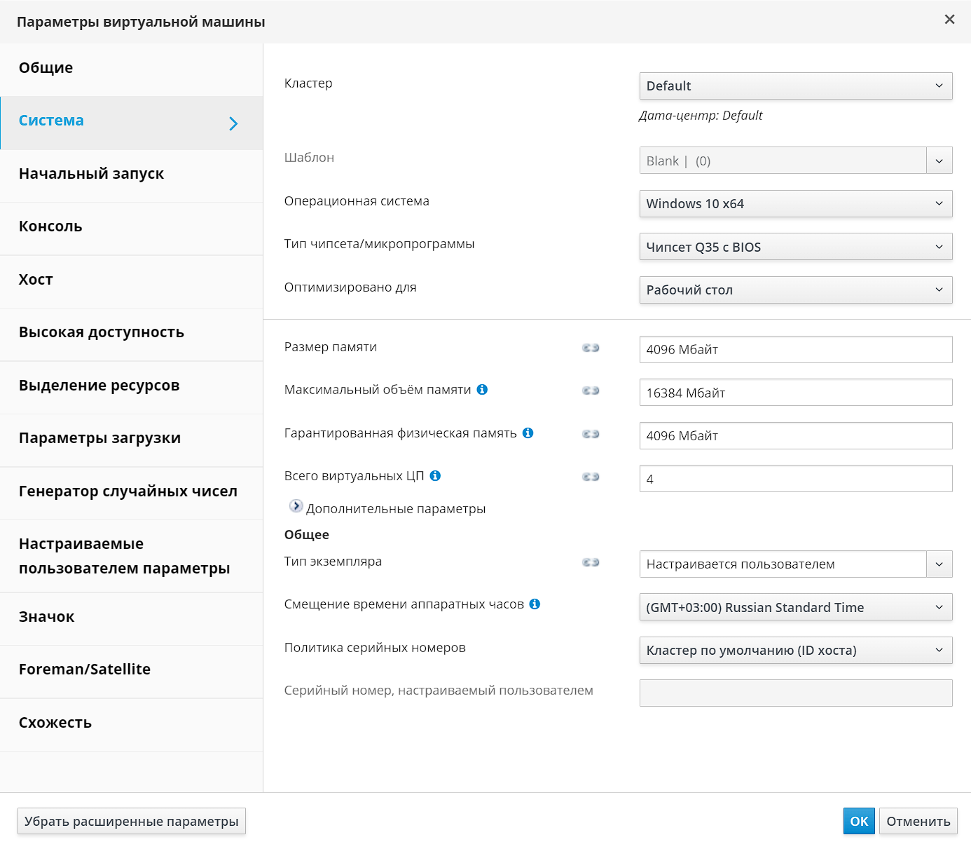

- перейти на вкладку "Система", где указать "Размер памяти" для ВМ (рисунок 7);
Рисунок 7 ‒ Системные параметры новой ВМ для ОС Windows

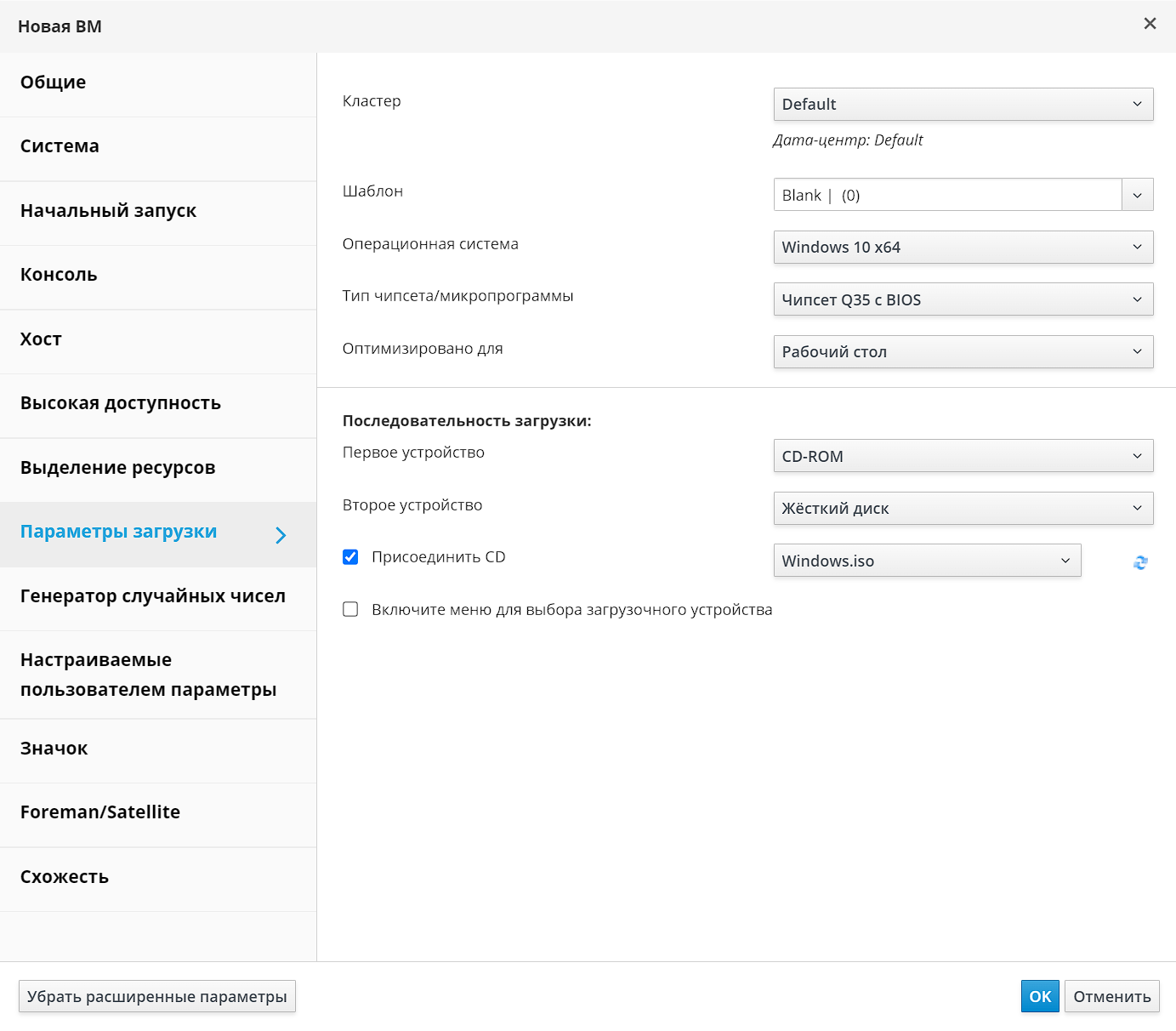

- перейти на вкладку "Параметры загрузки", где из соответствующего выпадающего списка выбрать "Первое устройство", с которого будет выполняться загрузка ВМ (рисунок 9). Доступные значения — "Жёсткий диск", "CD-ROM" или "Сеть (PXE)";
Рисунок 8 ‒ Параметры графической консоли для новой ВМ для ОС Windows
Для начальной установки операционной системы из образа ISO необходимо в поле "Первое устройство" указать "CD-ROM", а в поле "Второе устройство" – "Жёсткий диск".
Примечание — Значения параметров в других вкладках и полях можно принять по умолчанию или изменить при необходимости (см. п. Параметры в окнах "Новая ВМ" и "Параметры виртуальной машины").
Рисунок 9 ‒ Параметры загрузки для новой ВМ для ОС Windows
