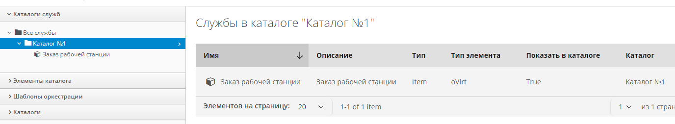

Для работы с каталогами служб нужно выбрать в меню панель навигации "Службы → Каталоги"; в левой панели рабочей области отображаются аккордеоны "Каталоги служб", "Элементы каталога", "Шаблоны оркестрации", "Каталоги", которые разворачиваются до вложенных каталогов и элементов в иерархическом виде, в правой – списки элементов каталогов или содержание элементов (рисунок 204).
Рисунок 204 — Каталоги служб

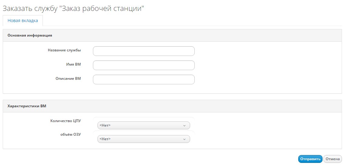

Заказ службы
При выборе в левой панели в аккордеоне "Каталоги служб" конкретной службы каталога в правой панели появится описание основных сведений службы, связанного диалога и кнопка Заказать, по нажатию на которую можно перейти к диалогу для заявки на службу, заполнить параметры и нажать кнопку Отправить (рисунок 205).
Рисунок 205 — Заказ службы
После отправки заказа он рабочая область автоматически обновится до "Службы → Запросы", в котором появится новый заказ со статусом "Ожидается одобрение".

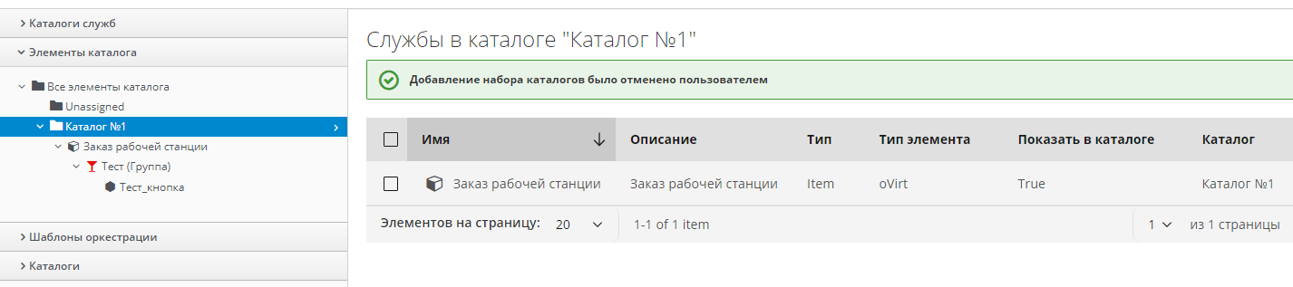

Элементы каталога
При выборе в левой панели аккордеона "Элементы каталога" можно работать с отдельными элементами как с назначенными каталогам, так и не назначенными (unassigned) (рисунок 206).
Рисунок 206 — Элементы каталога

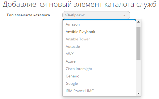

Для добавления нового элемента каталога нужно выполнить следующие действия:
  1. в меню панели навигации выбрать пункт "Службы → Каталоги";
  2. развернуть аккордеон "Элементы каталога" и выбрать в меню пункт с именем каталога или "Unassigned";
  3. нажать кнопку Конфигурация и выбрать Выбор типа элемента каталога службДобавить новый элемент каталога;
    • на экране появится интерфейс "Добавление нового элемента каталога служб", в котором нужно выбрать один из типов элемента – "Ansible Playbook", "Generic", "oVirt", "VMware", "VMwate Content Library OVF Template" и задать во вкладках параметры, состав которых зависит от выбранного типа элемента (рисунок 207).
Рисунок 207 — Выбор типа элемента каталога служб

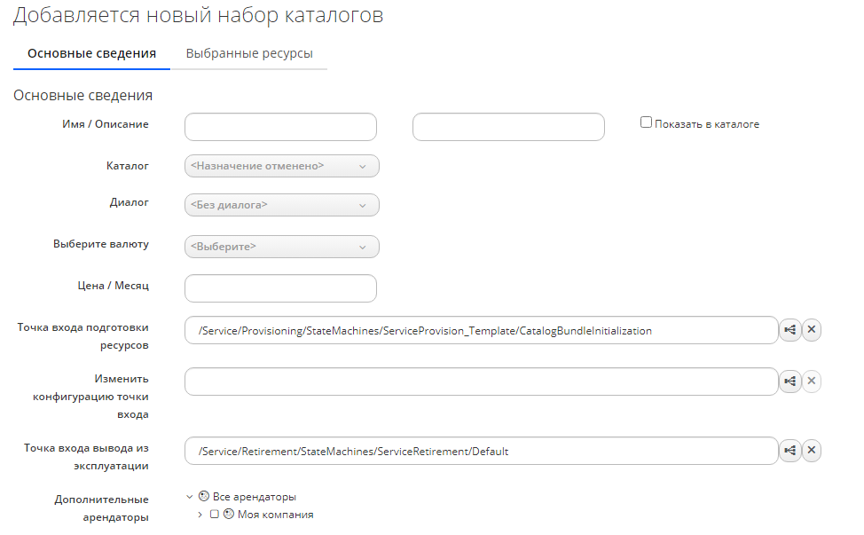

Набор каталогов
Для добавления нового набора каталогов, включающего несколько ресурсов, нужно выполнить следующие действия:
  3. нажать кнопку Конфигурация и выбрать <Рисунок 758Добавить новый набор каталога;
  4. на экране появится интерфейс "Добавление нового набора каталога", в котором нужно задать параметры, распределенные по вкладкам (рисунок 208):
    • во вкладке "Основные сведения":
      • ввести имя и описание в соответствующие поля;
      • поставить флажок "Показать в каталоге" для отображения набора в каталоге;
      • выбрать из раскрывающегося списка "Каталог", в какой каталог этот набор будет назначен или останется не назначенным;
      • выбрать из раскрывающегося списка "Диалог" для назначения набору;
      • выбрать из раскрывающегося списка "Выберите валюту" валюту;
      • ввести в поле "Цена/Месяц" стоимость в единицах валюты для этого набора элементов;
      • задать в поле "Точка входа подготовки ресурсов" по нажатию пиктограммы Рисунок 760) во всплывающем модальном окне "Выбрать точку входа Instance" нужный класс (очистить выбранный список можно пиктограммой Рисунок 761; при необходимости поставить флажок в опцию "Включить в путь префикс домена" для указания полного пути копирования; нажать кнопку Применить;
      • задать в поле "Изменить конфигурацию точки входа" по нажатию пиктограммы Рисунок 762 во всплывающем модальном окне "Выбрать точку входа Instance" нужный класс (очистить выбранный список можно пиктограммой Рисунок 761); при необходимости поставить флажок в опцию "Включить в путь префикс домена" для указания полного пути копирования; нажать кнопку Применить;
      • задать в поле "Точка входа вывода из эксплуатации" по нажатию пиктограммы Добавление нового набора каталогов во всплывающем модальном окне "Выбрать точку входа Instance" нужный класс (очистить выбранный список можно пиктограммой Добавление нового набора каталогов); при необходимости поставить флажок в опцию "Включить в путь префикс домена" для указания полного пути копирования; нажать кнопку Применить;
      • выбрать в иерархическом списке "Дополнительные арендаторы" назначенных арендаторов;
Рисунок 208 — Добавление нового набора каталогов

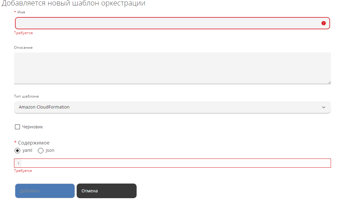

Создание шаблона оркестрации
Для добавления нового шаблона оркестрации нужно выполнить следующие действия:
  2. развернуть аккордеон "Шаблоны оркестрации" и выбрать в меню пункт "Все шаблоны оркестрации" или имя шаблона;
  3. нажать кнопку Конфигурация и выбрать Рисунок 786Создать новый шаблон оркестрации;
  4. на экране в рабочей области "Добавление нового шаблона оркестрации" задать значения параметров (рисунок 209):
    • "Имя" – ввести имя шаблона;
    • "Описание" – ввести описание шаблона;
    • "Тип шаблона" – выбрать из раскрывающегося списка тип шаблона;
    • поставить отметку, если шаблон создается в режиме "Черновик" и не включается в качестве элемента;
    • "Содержимое" – поставить переключатель на требуемый язык сценария YAML или JSON и ввести код сценария для шаблона;
  5. нажать кнопку Добавить.
Рисунок 209 — Добавление шаблона оркестрации

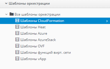

В зависимости от выбранного типа шаблона вновь созданные шаблоны распределяются по каталогам шаблонов (рисунок 210).
Рисунок 210 — Типы шаблонов оркестрации

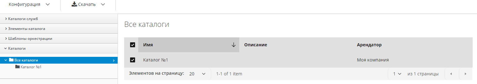

Работа с каталогами служб
При выборе в левой панели аккордеона "Каталоги" можно работать непосредственно с каталогами (рисунок 211).
Рисунок 211 — Список каталогов служб

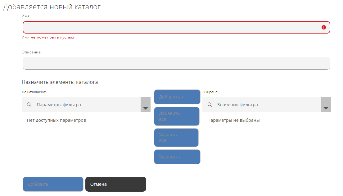

Для добавления нового каталога службы нужно выполнить следующие действия:
  2. развернуть аккордеон "Каталоги" и выбрать в меню "Все каталоги" или пункт с именем каталога;
  3. нажать кнопку Конфигурация и выбрать Рисунок 778Добавить новый элемент каталога;
  4. в рабочей области задать параметры (рисунок 212):
    • "Имя" – наименование каталога;
    • "Описание" – краткое описание каталога;
    • "Назначить элементы" – выбрать параметры фильтров из списка "Не назначено" в список "Выбрано" для назначения этому каталогу элементов, используя кнопки Добавить, Добавить все, Удалить, Удалить все.
Рисунок 212 — Добавление нового каталога
