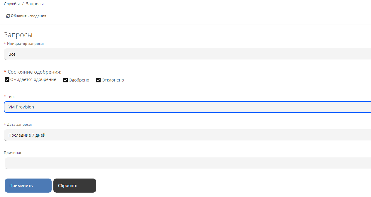

Для обнаружения вновь поступивших запросов необходим выбрать в меню панели навигации "Службы → Запросы" и ввести параметры фильтра для поиска запросов (рисунок 217):
  • "Инициатор запроса" – выбрать из раскрывающегося списка всех инициаторов запросов или конкретного;
  • "Состояние одобрения" – указать флажками выбираемые состояния запросов: "Ожидается одобрение", "Одобрено", "Отклонено";
  • "Тип" – выбрать все запросы или только запросы автоматизации;
  • "Дата запроса" – выбрать период создания запроса: "Последние 24 часа", "Последние 7 дней" или "последние 30 дней";
  • "Причина" – ввести поисковую маску из описания причины запроса.
Далее нажать кнопку Применить.
В случае если запросы по фильтру будут обнаружены, они появятся в виде списка ниже, иначе появится сообщение "Записей не найдено".

Рисунок 217 — Фильтр поиска новых запросов

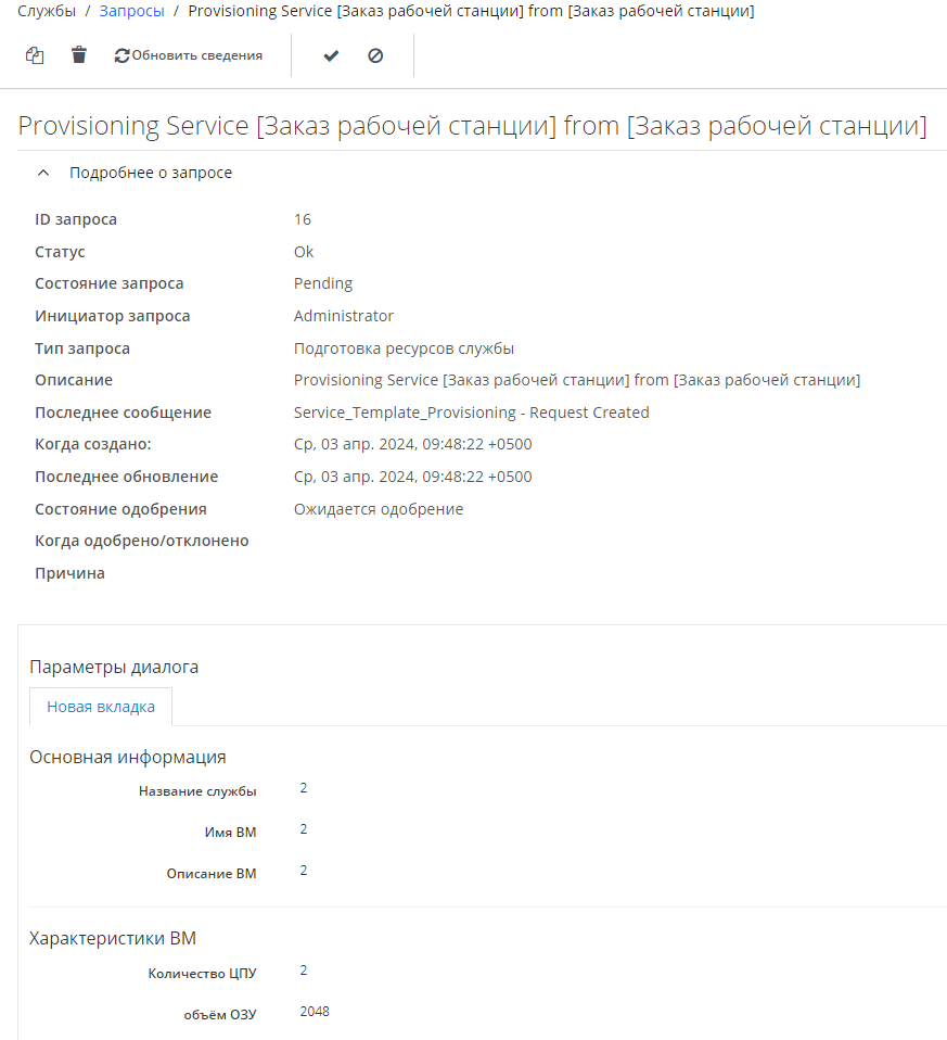

Для перехода к работе с запросом нужно выбрать строку с нужным именем и в рабочей области отобразится информация о нем и управляющие пиктограммы в панели быстрого доступа (рисунок 218) для дополнительных действий:
  • Рисунок 866копировать исходный запрос; задать параметры скопированного запроса в части описания и характеристик ВМ;
  • Фильтр поиска новых запросов - удалить этот запрос;
  • Рисунок 866 - одобрить этот запрос; при одобрении запроса в ручном режиме можно ввести причину одобрения в соответствующем поле;
  • Информация о запросеотклонить этот запрос; при отклонении запроса в ручном режиме можно ввести причину отклонения в соответствующем поле.
Рисунок 218 — Информация о запросе
