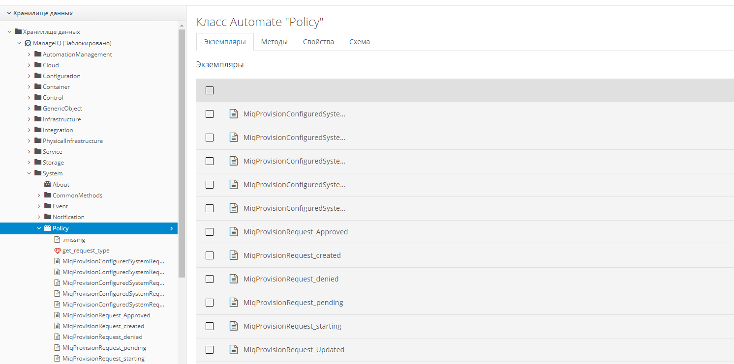

Хранилище данных
Для просмотра модели автоматизации нужно выбрать в меню панель навигации "Автоматизация → Встроенная автоматизация → Проводник"; в левой панели рабочей области отобразится "Хранилище данных" в иерархическом виде, в правой – сведения об элементах (рисунок 140).
Рисунок 140 — Иерархия хранилища данных
Комплекс содержит предварительно настроенный домен для пользователей ManageIQ – основной домен для автоматизации операций Комплекса. Этот домен заблокирован следующими пространствами имен:
  • Cloud – общий жизненный цикл облачного экземпляра, начиная с подготовки, вывода из эксплуатации, методов и электронной почты;
  • Control – элемент управления содержит оповещения по электронной почте для политик контроля;
  • Infrastructure – жизненный цикл ВМ общей инфраструктуры, начиная с подготовки до вывода из эксплуатации, методов и электронной почты;
  • Integration – используется для взаимодействия с ПО за пределами Комплекса. Это пространство имен используют для интеграции с дополнительными сервисами;
  • Service – жизненный цикл службы, начиная с подготовки до вывода из эксплуатации, методов и электронной почты;
  • System – Комплекс содержит классы, которые могут служить отправной точкой для всех действий автоматизации Комплекса.

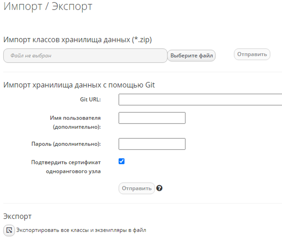

Импорт/экспорт хранилища данных
Для импорта/экспорта данных хранилища между серверами разных Комплексов нужно выбрать в меню панели навигации "Автоматизация → Встроенная автоматизация → Импорт/Экспорт" (рисунок 141).
Для импорта классов хранилища данных из архивного файла формата ZIP нужно нажать кнопку Выберите файл, средствами ОС выбрать zip-файл, и нажать кнопку Отправить. В результате импортированные классы будут скопированы в Комплекс.
Для импорта хранилища данных с помощью Git необходимо:
  1. ввести URL в поле "Git URL";
  2. при необходимости ввести имя и пароль пользователя Git в соответствующие поля;
  3. при необходимости поставить флажок, чтобы "Подтвердить сертификат однорангового узла";
  4. нажать кнопку Отправить.
Примечание – Для импорта репозиториев Git следует активировать роль владельца Git.
Для экспорта всех классов и экземпляров в файл нужно нажать кнопку (выгрузить) в секции "Экспорт". Средствами браузера будет создан zip-файл с именем datastore_<yyyy>_<mm>_<dd>.zip.
Рисунок 141 — Импорт/экспорт хранилища данных

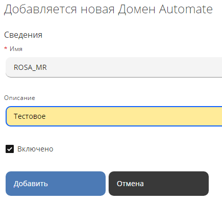

Домены
Для добавления нового домена необходимо выполнить следующие действия:
  1. в меню панели навигации выбрать пункт "Автоматизация → Встроенная автоматизация → Проводник"; в левой панели рабочей области выбрать "Хранилище данных"; в правой панели появится список доменов с описанием, отметкой о включении/отключении и арендатором;
  2. нажать кнопку Конфигурация, затем – Рисунок 614Добавить новый домен;
  3. в рабочей области "Добавление нового домена автоматизации" задать параметры в секции "Сведения" (рисунок 142):
    • "Имя" – наименование домена;
    • "Описание" – краткое описание домена;
    • "Включено" – поставить флажок, если домен включен, иначе – отключен;
  4. нажать кнопку Добавить.
Рисунок 142 — Добавление нового домена

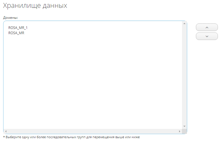

Для работы с уже существующими доменами при нажатии кнопки Конфигурация активируются опции меню, при выборе которых проводятся следующие действия:
  • Рисунок 866Редактировать приоритетный порядок доменов – изменить приоритет работы доменов, используя кнопки Добавление нового домена и Добавление нового домена (рисунок 143);
Рисунок 143 — Редактирование приоритетного порядка доменов

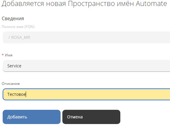

Для добавления нового пространства имен необходимо выполнить следующие действия:
  1. в меню панели навигации выбрать пункт "Автоматизация → Встроенная автоматизация → Проводник"; в левой панели рабочей области выбрать домен или одно из пространства имен в иерархическом списке в левой панели; в правой панели появится список пространств имен или классов соответственно;
  2. нажать кнопку Конфигурация, затем – Рисунок 649Добавить новое пространство имен;
  3. в рабочей области "Добавление нового пространства имен автоматизации" в секции "Сведения" появится значение "Полное имя (FQN)" пространства имен, и нужно задать параметры (рисунок 144):
    • "Имя" – наименование пространства имен;
    • "Описание" – краткое пространства имен;
Рисунок 144 — Добавление нового пространства имен

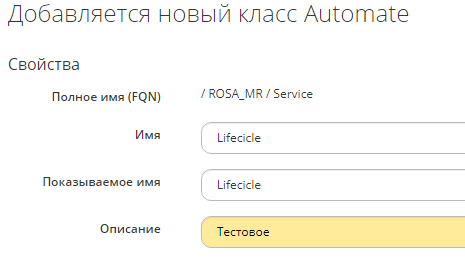

Классы
Для добавления нового класса необходимо выполнить следующие действия:
  1. в меню панели навигации выбрать пункт "Автоматизация → Встроенная автоматизация → Проводник"; в левой панели рабочей области выбрать пространство имен в иерархическом списке; в правой панели появится список дочерних пространств имен и классов;
  2. нажать кнопку Конфигурация, затем – Рисунок 655Добавить новый класс;
  3. в рабочей области "Добавление нового класса автоматизации" в секции "Свойства" появится значение "Полное имя (FQN)" пространства имен, и нужно задать параметры (рисунок 145):
    • "Имя" – наименование класса;
    • "Показываемое имя" – наименование класса, которое будет показываться рядом с именем класса в круглых скобках;
    • "Описание" – краткое описание класса;
Рисунок 145 — Добавление нового класса

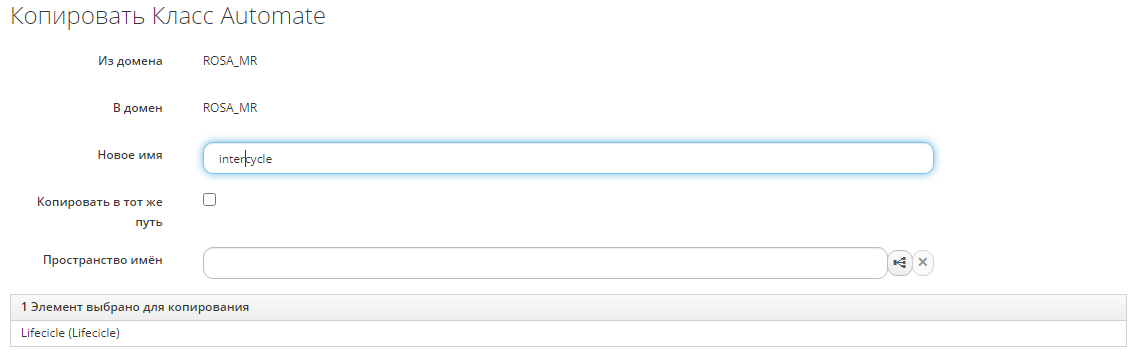

Для работы с уже существующими классами при нажатии кнопки Конфигурация активируются опции меню, при выборе которых проводятся следующие действия:
  • Добавление нового классаРедактировать этот класс – внести необходимые изменения в параметры пространства имен;
  • Добавление нового классаКопировать этот класс – копировать один или несколько выбранных классов, задав уникальное "Новое имя" и (рисунок 146):
    • поставить флажок в опцию "Копировать в тот же путь" для копирования в то же пространство имен;
    • убрать флажок в опцию "Копировать в тот же путь":
      • в поле "Пространство имен" ввести или выбрать по нажатию пиктограммы Копирование классов во всплывающем модальном окне "Выбрать точку входа пространства имен" пространство имен для копирования (очистить выбранный список можно пиктограммой Копирование классов);
      • при необходимости поставить флажок в опцию "Включить в путь префикс домена" для указания полного пути копирования;
      • нажать кнопку Применить.
Рисунок 146 — Копирование классов

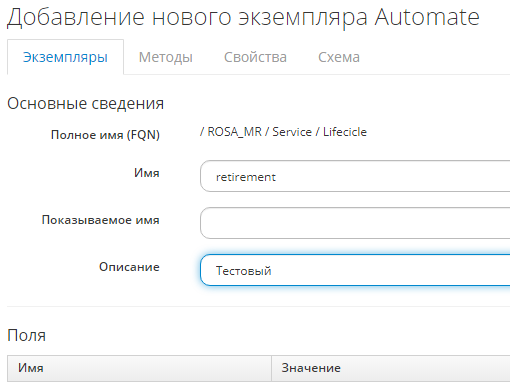

Экземпляры
Для добавления нового экземпляра класса необходимо выполнить следующие действия:
  1. в меню панели навигации выбрать пункт "Автоматизация → Встроенная автоматизация → Проводник"; в левой панели рабочей области выбрать класс в иерархическом списке; в правой панели появится список экземпляров выбранного класса;
  2. нажать кнопку Конфигурация, затем – Рисунок 666Добавить новый экземпляр;
  3. в рабочей области "Добавление нового экземпляра автоматизации" во вкладке "Экземпляры" появится значение "Полное имя (FQN)" класса; нужно задать параметры (рисунок 147):
    • "Имя" – наименование экземпляра;
    • "Показываемое имя" – наименование экземпляра, которое будет показываться рядом с именем класса в круглых скобках;
    • "Описание" – краткое описание экземпляра;
Рисунок 147 — Добавление нового экземпляра

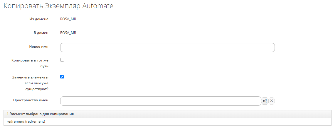

Для работы с уже существующими экземплярами класса при нажатии кнопки Конфигурация активируются опции меню, при выборе которых проводятся следующие действия:
  • Добавление нового экземпляраРедактировать этот экземпляр – внести необходимые изменения в параметры экземпляра;
  • Рисунок 669Копировать выбранные (этот) экземпляр(-ы) – копировать один или несколько выбранных экземпляров, задав уникальное "Новое имя", и (рисунок 148);
  • убрать флажок в опцию "Копировать в тот же путь"; в поле "Пространство имен" ввести или выбрать по нажатию пиктограммы Копирование экземпляров во всплывающем модальном окне "Выбрать точку входа пространства имен" пространство имен для копирования (очистить выбранный список можно пиктограммой Копирование экземпляров); при необходимости поставить флажок в опцию "Включить в путь префикс домена" для указания полного пути копирования; нажать кнопку Применить;
  • поставить флажок в опцию "Заменить элементы если они уже существуют?" для перезаписи элементов с такими же именами;
Рисунок 148 — Копирование экземпляров

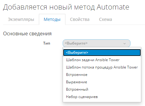

Методы
Для добавления нового метода класса необходимо выполнить следующие действия:
  2. перейти на вкладку "Методы";
  3. нажать кнопку Конфигурация, затем – Рисунок 667Добавить новый метод;
  4. в рабочей области "Добавление нового метода автоматизации" в секции "Основные сведения" выбрать из раскрывающегося списка "Тип" метода (рисунок 149);
  5. задать параметры метода, состав которых зависит от выбранного типа (см. п. Описание типов методов);
  6. нажать кнопку Добавить.

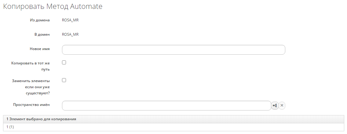

  • Добавление нового методаКопировать этот метод – копировать метод, задав уникальное "Новое имя" (рисунок 150);
    • убрать флажок в опцию "Копировать в тот же путь"; в поле "Пространство имен" ввести или выбрать по нажатию пиктограммы Копирование методов во всплывающем модальном окне "Выбрать точку входа пространства имен" пространство имен для копирования (очистить выбранный список можно пиктограммой Копирование методов); при необходимости поставить флажок в опцию "Включить в путь префикс домена" для указания полного пути копирования; нажать кнопку Применить;
Рисунок 128 — Копирование методов
Состав параметров при добавлении или редактировании метода, описанных в п. Методы, зависит от выбранного типа.
В этом пункте приведен перечень типов, описание их параметров и действия с ними при редактировании:

    • "Параметры ввода" – нажать пиктограмму Рисунок 662; вести имя параметра, выбрать тип данных и задать значение по умолчанию; нажать пиктограмму Рисунок 673 для добавления в метод в виде отдельной строки (для удаления поля можно воспользоваться пиктограммой Рисунок 682 в строке параметра);
  • Встроенный:
    • "Имя" – ввести имя метода;
    • "Показываемое имя" – ввести показываемое в интерфейсе имя метода;
    • "Объект выражения" – выбрать из раскрывающегося списка объект, к которому будет относиться выражение;
    • "Встроенные методы" – нажать кнопку Добавить метод; при необходимости поставить переключатель "Включить в путь префикс домена:" в положение "ON" для встраивания с полным путем; в появившемся модальном окне выбрать созданный ранее метод для подключения в качестве встроенного; окно автоматически закроется и полный путь появится в рабочей области для удаления можно нажать кнопку Удалить;
    • "Данные" – ввести в поле ввода описание метода на языке Ruby; нажать кнопку Проверить действительность для подтверждения корректности введенного кода;
    • "Параметры ввода" – нажать пиктограмму Рисунок 685; вести имя параметра, выбрать тип данных и задать значение по умолчанию; нажать пиктограмму Рисунок 686 для добавления в метод в виде отдельной строки (для удаления поля можно воспользоваться пиктограммой Рисунок 687 в строке параметра);
  • Набор сценариев:
    • "Репозиторий" – выбрать из раскрывающегося списка репозиторий исходных кодов;
    • "Хосты" – выбрать "Локальный хост" или "Указать значение хоста", при этом ввести значение в появившемся поле;
    • "Макс. время жизни (минут)" – ввести максимальное время жизни в минутах;
    • "Вывод журналирования" – выбрать тип вывода в журнал: "При ошибке", "Всегда" или "Никогда";
    • "Уровень детализации" – при необходимости выбрать из раскрывающегося списка один из уровней детализации "0(Normal) (Нормальный)", "1(Verbose) (Подробный)", "2(More Verbose) (Более подробный)", "3(Debug) (Отладка)", "4(Connection Debug) (Отладка соединения)", "5(WinRM Debug) (Отладка удаленного управления Windows)" ;
    • "Параметры ввода" – вести имя параметра, выбрать тип данных и задать значение по умолчанию; нажать пиктограмму Рисунок 688 для добавления в метод строка появится в таблице ниже; для редактирования или удаления параметра можно воспользоваться пиктограммами Рисунок 689 или Рисунок 690 соответственно в строке таблицы параметров.

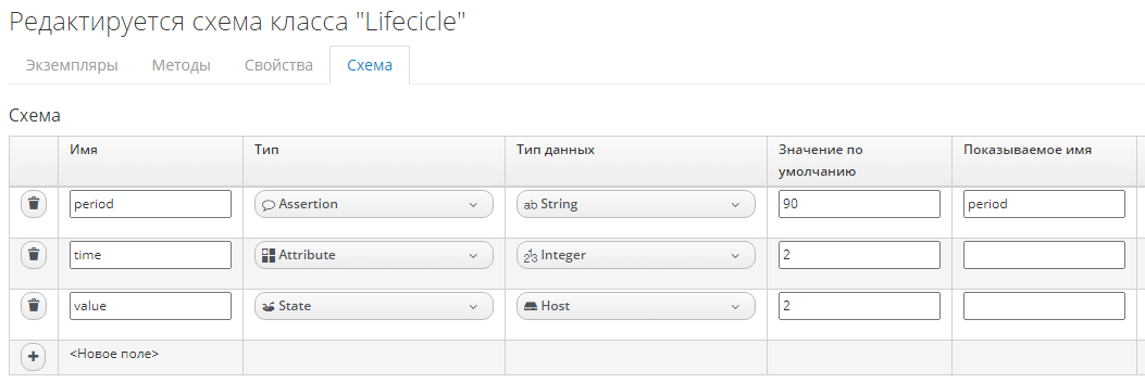

Редактирование схемы класса
Для редактирования схемы класса необходимо выполнить следующие действия:
  1. в меню панели навигации выбрать пункт "Автоматизация → Встроенная автоматизация → Проводник"; в левой панели рабочей области выбрать класс в иерархическом списке; в правой панели появится вкладка "Экземпляры" и список экземпляров выбранного класса;
  2. перейти на вкладку "Схема";
  3. нажать кнопку Конфигурация, затем – Рисунок 616Редактировать выбранную схему;
  4. в рабочей области выбранного класса в секции "Схема" нажать на пиктограмму Рисунок 617 в первом столбце списка для добавления нового поля (для удаления поля используется пиктограмма Рисунок 618);
  5. задать значения параметров поля (рисунок 151):
    • "Имя" – имя поля;
    • "Тип": "Assertion (Утверждение)", "Attribute (Атрибут)", "Method (Метод)", "Relationship (Отношение)", "State (Состояние)";
    • "Тип данных";
    • "Значение по умолчанию"
    • "Показываемое имя";
    • "Описание";
    • "Подчиненные элементы" – поставить флажок, если у поля есть дочерние элементы;
    • "Собрать";
    • "Сообщение";
    • "При входе";
    • "При выходе";
    • "При ошибке";
    • "Макс.повторных ошибок";
    • "Макс.время".
  6. нажать кнопку Сохранить.
Рисунок 151 — Редактирование схемы класса

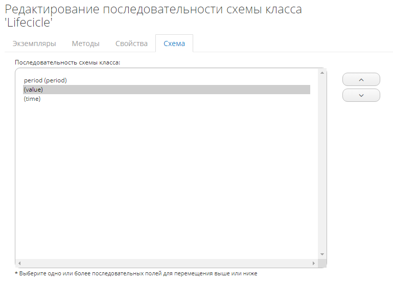

Редактирование последовательности схемы класса
Для редактирования последовательности схемы класса необходимо выполнить следующие действия:
  3. нажать кнопку Конфигурация, затем – Рисунок 619Редактировать последовательность;
  4. в рабочей области выбранного класса в списке "Последовательность схемы класса" задать порядок, используя кнопки Редактирование последовательности схемы класса и Редактирование последовательности схемы класса для перемещения выше или ниже по списку (рисунок 152);
Примечание – Для перемещения нескольких полей используют для их выбора вместе с кнопкой мыши клавишу Ctrl.
Рисунок 152 — Редактирование последовательности схемы класса
  1. нажать кнопку Сохранить.

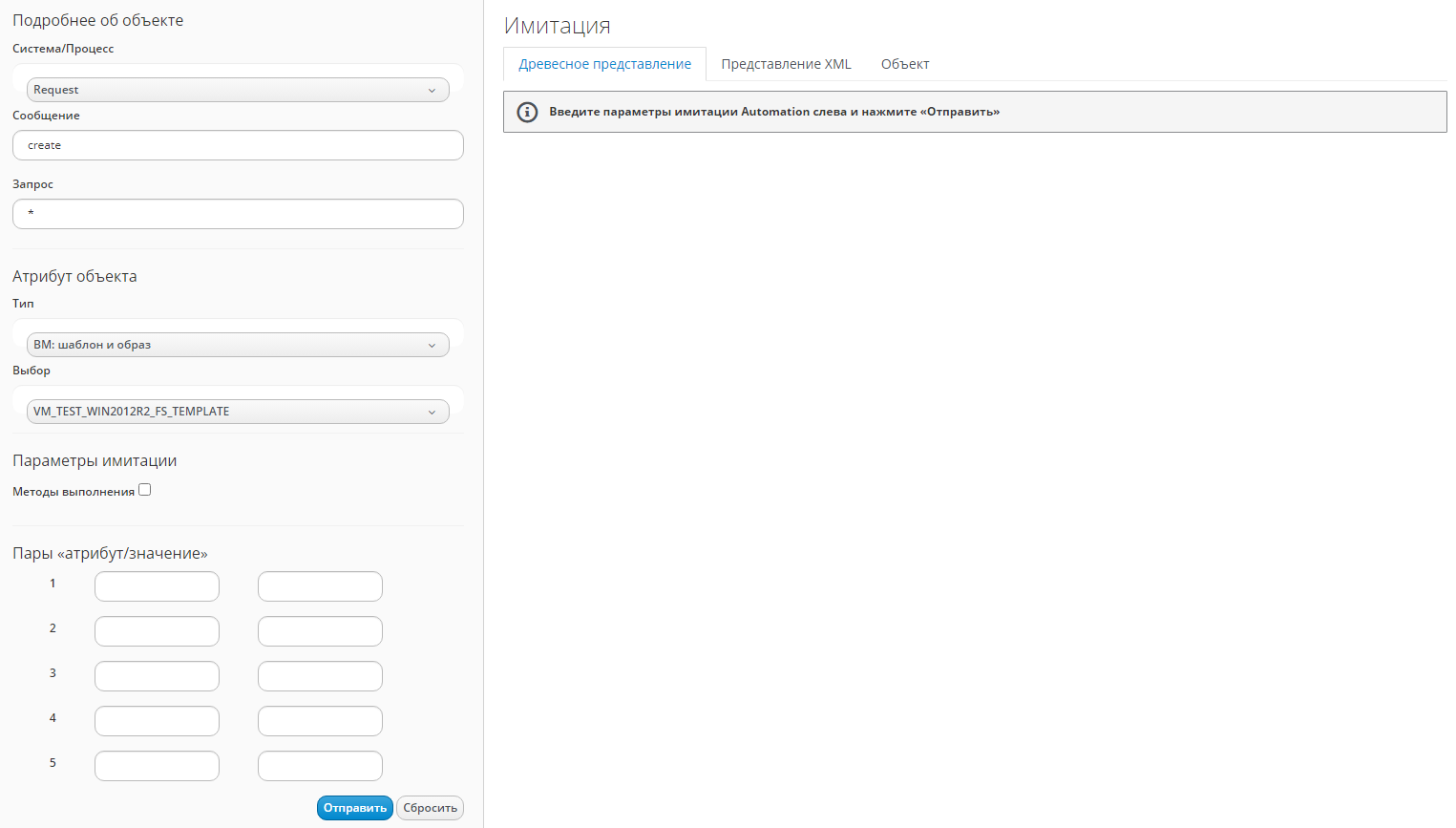

Имитация
Для предварительной проверки модулей, процессов, параметров автоматизации с привязкой к объектам перед эксплуатацией в инфраструктуре рекомендуется воспользоваться функцией имитации в Комплексе.
В меню панели навигации нужно выбрать "Автоматизация → Встроенная автоматизация → Имитация". В левой панели появившейся рабочей области задают параметры автоматизации, в правой отражаются результаты имитационных действий (рисунок 153).
Для задания параметров имитации нужно ввести или выбрать значения в поля:
  • "Система/процесс" – выбрать действие;
  • "Сообщение" – ввести текст сообщения к действию;
  • "Запрос" – ввести выражение запроса;
  • "Тип" – выбрать из раскрывающегося списка тип объекта и из контекстно-зависимого появившегося списка выбрать непосредственно объект;
  • "Методы выполнения" – пометить флажком применение метода выполнения в параметрах имитации;
  • "атрибуты/значения" – задать пары атрибутов и их значений.
Для имитации следует нажать кнопку Отправить.
В случае выполнения имитации без ошибок в правой панели рабочей области отобразятся результаты в трех вкладках:
  • "Древесное представление" – обзор результирующих данных в иерархическом преставлении;
  • "Представление XML" – обзор результирующих данных в виде XML;
  • "Объект" – описание объекта автоматизации.
Рисунок 153 — Имитация
Примечание – C помощью кнопки Копировать в панели быстрого доступа можно скопировать подробности об объекте для использования в кнопке.

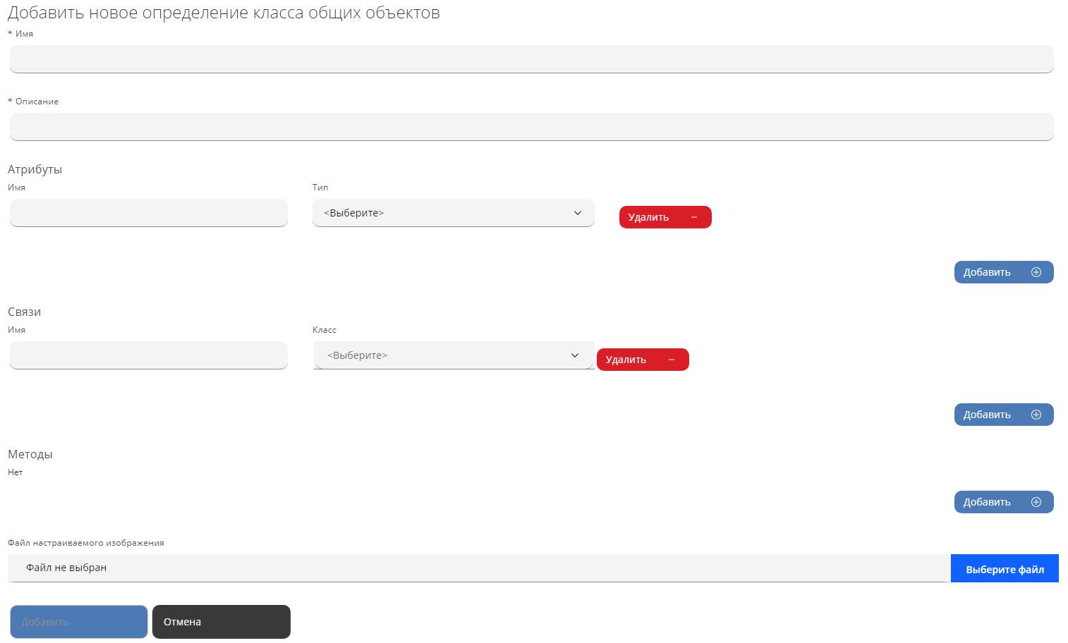

Общие объекты
Встроенная автоматизация в РОСА Менеджер ресурсов позволяет создавать классы общих объектов.
Для создания класса общих объектов необходимо выполнить следующие действия:
  1. в меню панели навигации выбрать пункт "Автоматизация Встроенная автоматизация Общие объекты"; в левой панели рабочей области выбрать аккордеон "Определения общих объектов" и каталог "Все определения общих объектов" в иерархическом списке; в правой панели появится список общих объектов с писанием, датой создания, датой обновления, количеством вложенных экземпляров;
  2. нажать кнопку Конфигурация, затем – Рисунок 697Добавить новое определение класса общих объектов;
  3. в рабочей области "Добавление нового определения класса общих объектов" задать параметры в соответствующих секциях (рисунок 154):
    • "Имя" – наименование определения;
    • "Описание" – краткое описание определения;
    • "Атрибуты" – нажать клавишу Рисунок 699 для добавления нового атрибута; в появившихся полях ввести "Имя" и выбрать "Тип" данных атрибута; для удаления атрибута можно нажать клавишу Рисунок 700;
    • "Связи" – нажать клавишу Рисунок 701 для добавления новой связи; в появившихся полях ввести "Имя" и выбрать "Класс" связи; для удаления связи можно нажать клавишу Рисунок 702;
    • "Метод" – нажать клавишу Рисунок 703 для добавления нового метода; в появившемся поле ввести "Имя" метода; для удаления метода можно нажать клавишу Рисунок 704;
    • "Файл настраиваемого изображения" – встроенными средствами ОС выбрать файл;
Рисунок 154 — Добавление нового определения класса общих объектов
Для работы с уже существующими определениями общих объектов при нажатии кнопки Конфигурация активируются опции меню, при выборе которых проводятся следующие действия:
  • Добавление нового определения класса общих объектовРедактировать выбранное определение общего объекта – внести необходимые изменения в параметры определения общих объектов;
  • Добавление нового определения класса общих объектовУдалить выбранные определения общих объектов из инвентаря – удалить выбранные определения из списка, подтвердив действие нажатием кнопки Да в появившемся модальном окне.

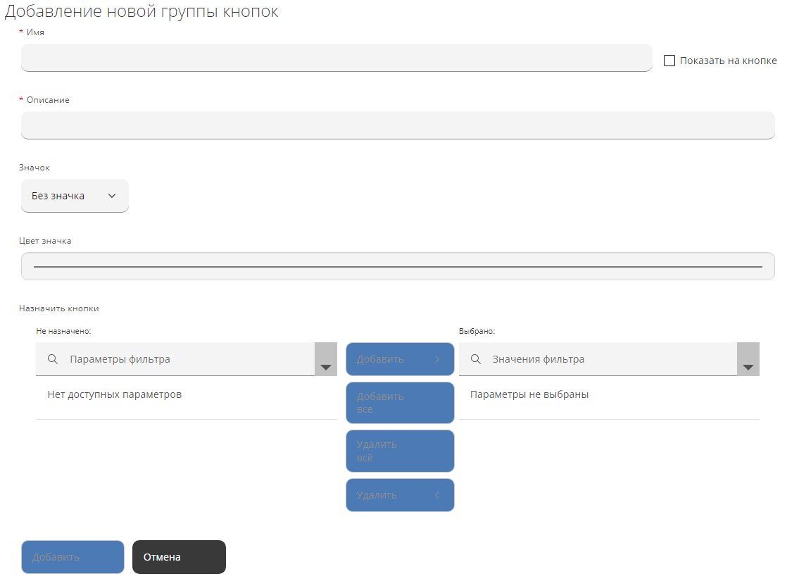

Группы кнопок
Для общих объектов можно создавать кнопки и группы кнопок для запуска сценариев, привязанных к определениям.
Для создания новой группы настраиваемых кнопок необходимо выполнить следующие действия:
  1. в меню панели навигации выбрать пункт "Автоматизация Встроенная автоматизация Общие объекты"; в левой панели рабочей области выбрать аккордеон "Определения общих объектов", каталог "Все определения общих объектов" в иерархическом списке; в правой панели появится список определений общих объектов;
  2. нажать кнопку Конфигурация, затем – Рисунок 705Добавить новую группу кнопок;

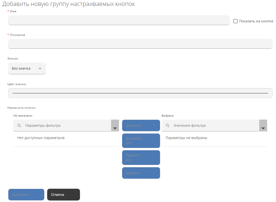

  3. в рабочей области "Добавление новой группы настраиваемых кнопок" задать параметры (рисунок 155):
    • "Имя" – наименование группы;
    • поставить флажок "Показать на кнопке", чтобы имя группы показывалось в каталоге определений;
    • "Описание" – краткое описание группы;
    • "Значок" – выбрать изображение для значка группы из коллекции Комплекса, нажав кнопку Применить;
    • "Цвет значка" – задать цвет значка из предложенной палитры цветов;
    • "Назначить кнопки" – выбрать параметры фильтров из списка "Не назначен" в список "Выбрано" для назначения этой группе кнопок, используя кнопки Добавить, Добавить все, Удалить, Удалить все;
Для работы с уже существующими группами кнопок при нажатии кнопки Конфигурация активируются опции меню, при выборе которых проводятся следующие действия:
  • Добавление новой группы кнопокРедактировать эту группу кнопок – внести необходимые изменения в параметры группы кнопок;
  • Добавление новой группы кнопокУдалить эту группу кнопок из инвентаря – удалить выбранную из списка группу кнопок, подтвердив действие нажатием кнопки Да в появившемся модальном окне.
Рисунок 155 — Добавление новой группы кнопок

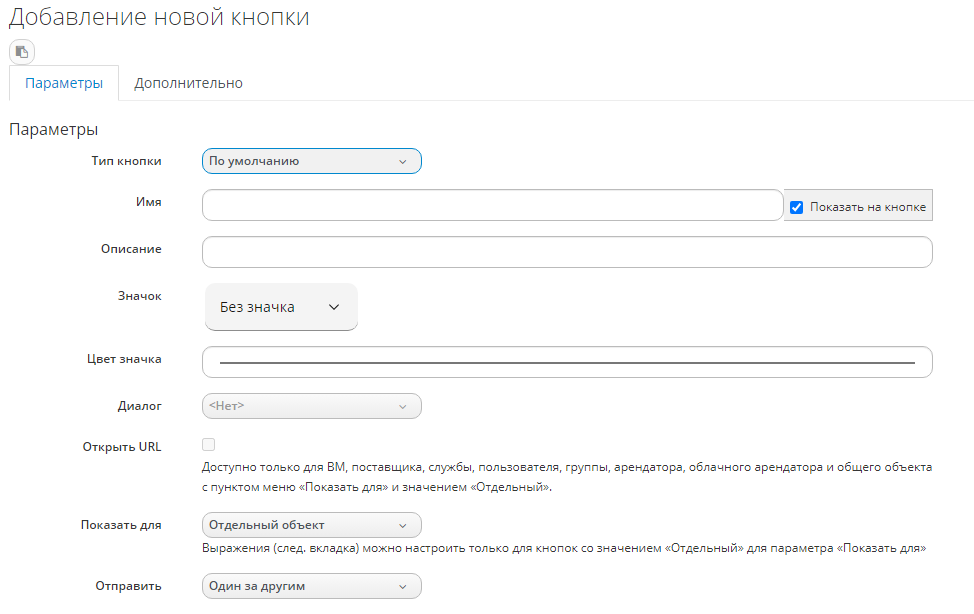

Кнопки

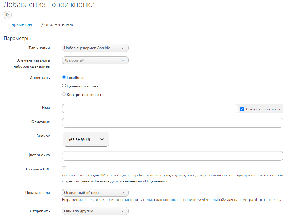

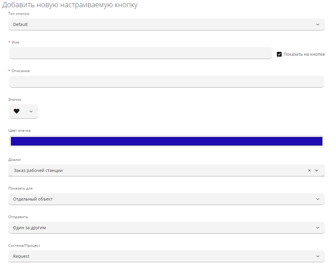

Для создания новой настраиваемой кнопки необходимо выполнить следующие действия:
  1. в меню панели навигации выбрать пункт "Автоматизация → Встроенная автоматизация → Общие объекты"; в левой панели рабочей области выбрать аккордеон "Определения общих объектов", каталог "Все определения общих объектов" и определение общих объектов или группу кнопок в иерархическом списке; в правой панели появится список определений общих объектов;
  2. нажать кнопку Конфигурация, затем – Рисунок 708Добавить новую кнопку;
  3. в рабочей области "Добавление новой настраиваемой кнопки" задать параметры:
    • "Тип кнопки" – выбрать из списка тип кнопки: "Default" или "Ansible Playbook"; перечень задаваемых параметров зависит от типа выбранной кнопки:
      • при выборе "Default" (рисунок 156):
        • "Имя" – наименование кнопки;
        • поставить флажок "Показать на кнопке", чтобы имя кнопки показывалось в каталоге определений;
        • "Описание" – краткое описание кнопки;
        • "Значок" – выбрать изображение для значка кнопки из коллекции Комплекса, нажав кнопку Применить;
        • "Диалог" – выбрать назначенный этой кнопке диалог из каталога служб;
        • "Показать для" – выбрать какой перечень объектов будет показываться для этой кнопки;
        • "Отправить" – выбрать способ отправки "Оправить все" или "Один за другим";
        • "Система/Процесс" – выбрать назначенное этой кнопке действие из списка модулей или процессов Комплекса;
        • "Сообщение" – ввести сообщение, выводимое для кнопки;
        • "Запрос" – ввести выражение для запроса;
        • "Доступ роли" – выбрать доступ к кнопке <Всем> или <По роли>, выбрав флажками из появившегося списка роли, которым предоставлен доступ к использованию кнопки.

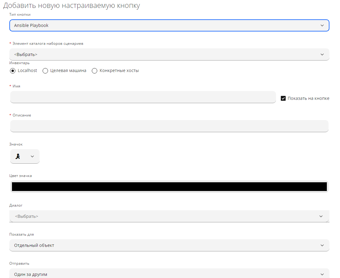

      • при выборе "Ansible Playbook" (рисунок 157):
        • "Элемент каталога наборов сценариев" – выбрать из раскрывающегося списка один из элементов, назначенный кнопке;
        • "Инвентарь" – выбрать один из типов инвентаря: "Локальный хост", "Целевая машина" или "Конкретные хосты"; при выборе "Конкретные хосты" нужно ввести в появившееся поле "Введите список имён DNS или IP через запятую" данные о требуемых хостах;
        • "Имя" – ввести наименование кнопки;
Рисунок 156 — Добавление кнопки типа "Default"
Рисунок 157 — Добавление кнопки типа "Ansible Playbook"
Для работы с уже существующими кнопками при нажатии Конфигурация активируются опции меню, при выборе которых проводятся следующие действия:
  • РедактРедактировать эту кнопку – внести необходимые изменения в параметры кнопки;
  • Добавление кнопки типа "Ansible Playbook"Удалить эту кнопку из инвентаря – удалить выбранную из списка кнопку, подтвердив действие нажатием кнопки Да в появившемся модальном окне.

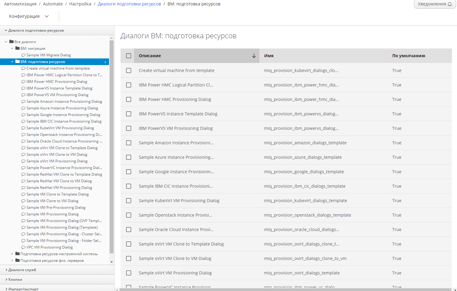

Диалоги подготовки ресурсов
В Комплексе могут быть использованы встроенные диалоги подготовки ресурсов, на основе которых могут быть созданы собственных диалоги, или разработаны пользовательские диалоги. При этом встроенные диалоги невозможно редактировать или удалить.

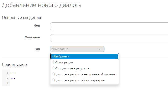

Для добавления нового диалога необходимо выполнить следующие действия:
  1. в меню панели навигации выбрать пункт "Автоматизация → Встроенная автоматизация → Настройка"; в левой панели рабочей области выбрать нужный каталог с диалогами в иерархическом списке; в правой панели появится список диалогов выбранного каталога;
  2. нажать кнопку Конфигурация, затем – Рисунок 724Добавить новый диалог;
  3. в рабочей области "Добавление нового диалога" нужно задать параметры (рисунок 159):
    • в секции "Основные сведения" ввести имя и описание диалога в соответствующие поля; выбрать один из типов:
      • ВМ: Миграция;
      • ВМ: Подготовка ресурсов;
      • Подготовка ресурсов настроенной системы;
      • Подготовка ресурсов физ. серверов;
    • в секции "Содержимое" ввести скрипт сценария диалога;
Рисунок 159 — Добавление нового диалога подготовки ресурсов
Для работы с уже существующими диалогами подготовки ресурсов при нажатии кнопки Конфигурация активируются опции меню, при выборе которых проводятся следующие действия:
  • Добавление нового диалога подготовки ресурсовРедактировать этот диалог – внести необходимые изменения в параметры диалога;
  • Добавление нового диалога подготовки ресурсовКопировать этот диалог – копировать один или несколько выбранных диалогов, задав уникальное имя;
  • Рисунок 727Удалить диалог – удалить выбранный диалог из списка, подтвердив действие нажатием кнопки Да в появившемся модальном окне.

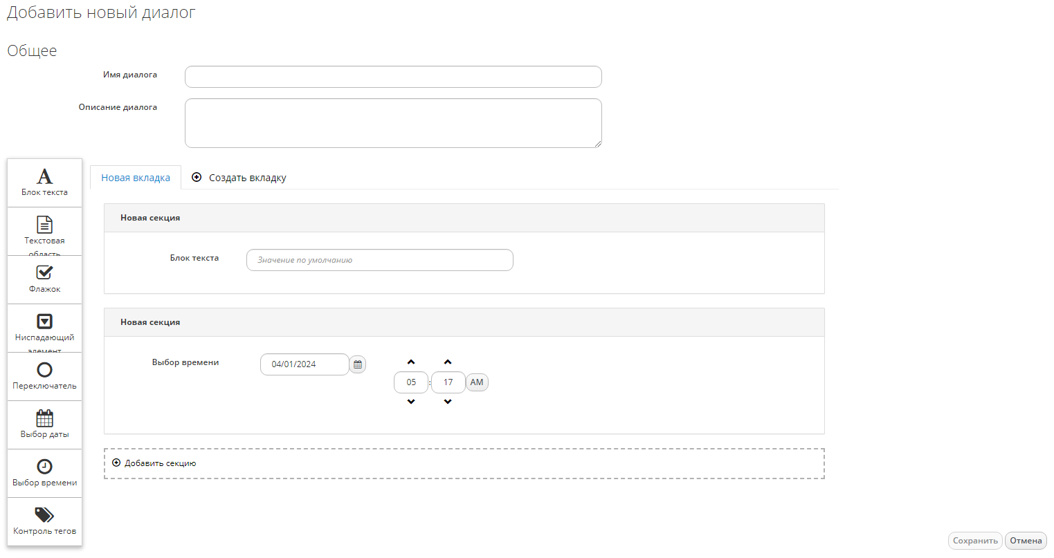

Диалоги служб
В Комплексе могут быть созданы пользовательские диалоги служб, с помощью которых реализуется сценарий заявок на выделение ВМ или экземпляров.
  1. в меню панели навигации выбрать пункт "Автоматизация Встроенная автоматизация Настройка"; в левой панели рабочей области выбрать нужный каталог с диалогами служб в иерархическом списке; в правой панели появится список диалогов выбранного каталога;
  2. нажать кнопку Конфигурация, затем – Рисунок 729Добавить новый диалог;
  3. в рабочей области "Добавление нового диалога" нужно задать структуру создаваемого диалога (рисунок 160):
    • в секции "Общее" ввести имя и описание диалога в соответствующие поля;
    • в секции формирования диалога с помощью графического интерфейса реализован механизм создания, редактирования и удаления вкладок, секций и элементов управления диалога:
      • новые вкладки создаются при нажатии кнопки Рисунок 734Создать вкладку;
      • новые секции создаются при нажатии кнопки Рисунок 735Создать секцию;
      • новые элементы создаются перетаскиванием мышью соответствующего элемента в секцию
      • редактирование параметров вкладок, секций и элементов управления осуществляется в параметрально-зависимых модальных окнах "Редактирование подробностей поля" нажатием на пиктограмму Рисунок 736 в области элемента; во вкладках "Сведения о поле", "Параметры", "Дополнительно" задаются параметры элемента;
    • удаление параметров вкладок, секций и элементов управления осуществляется нажатием на пиктограмму Добавление нового диалога службы в области элемента;
  4. нажать кнопку Сохранить.
Рисунок 160 — Добавление нового диалога службы

Группы кнопок

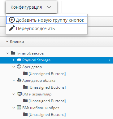

  1. в меню панели навигации выбрать пункт "Автоматизация → Встроенная автоматизация → Настройка"; в левой панели рабочей области выбрать аккордеон "Кнопки", каталог "Типы объектов" в иерархическом списке (рисунок 161); в правой панели появится список группы кнопок или непосредственно кнопки;
Рисунок 161 — Работа с кнопками объектов
  1. нажать кнопку Конфигурация, затем – Работа с кнопками объектовДобавить новую группу кнопок;
  2. в рабочей области "Добавление новой группы кнопок" задать параметры (рисунок 162):
    • "Назначить кнопки" – выбрать параметры фильтров из списка "Не назначен" в список "Выбрано" для назначения этой группе кнопок, используя кнопки "Добавить", "Добавить все", "Удалить", "Удалить все";
  3. нажать кнопку Добавить.
Рисунок 162 — Добавление новой группы кнопок
  • Добавление новой группы кнопокПереупорядочить – в рабочей области выбранной группы объекта изменить порядок следования вложенных групп, используя кнопки Добавление новой группы кнопок и Добавление новой группы кнопок для перемещения выше или ниже по списку;
  • Рисунок 692Удалить эту группу кнопок – удалить выбранную из списка группу кнопок, подтвердив действие нажатием кнопки Да в появившемся модальном окне.
Кнопки
Для создания новой кнопки необходимо выполнить следующие действия:
  1. в меню панели навигации выбрать пункт "Автоматизация → Встроенная автоматизация → Настройка"; в левой панели рабочей области выбрать аккордеон "Кнопки", каталог "Типы объектов" и кнопку или группу кнопок в иерархическом списке в левой панели; в правой панели появятся списки групп кнопок или кнопок;
  2. нажать кнопку Конфигурация, затем – Рисунок 694Добавить новую кнопку;
    • "Тип кнопки" – выбрать из списка тип кнопки: "По умолчанию" или "Набор сценариев Ansible"; перечень задаваемых параметров зависит от типа выбранной кнопки на вкладке "Параметры":
      • при выборе "По умолчанию" (рисунок 163) на вкладке "Параметры":
        • "Открыть URL" – поставить флажок, чтобы открыть ссылку, доступную только для типов объектов – ВМ, поставщика, службы, пользователя, группы, арендатора, облачного арендатора и общего объекта – с параметром "Показать для" и значением "Отдельный";
        • "Показать для" – выбрать какой перечень объектов будет показываться для этой кнопки (выражения на вкладке "Дополнительно" можно настроить только для кнопок со значением "Отдельный" для этого параметра);
      • при выборе "Набор сценариев Ansible" (рисунок 164) на вкладке "Параметры":
        • поставить флажок "Показать на кнопке", чтобы имя кнопки показывалось в каталоге кнопок;
      • при выборе "По умолчанию" на вкладке "Дополнительно":
        • в секции "Включения использования" нажать кнопку Настроить выражение для построения условия, при котором кнопка будет включена для использования (выражение включения использования можно настроить только для кнопок с установленным значением "Одиночный" для параметра "Показывать для" на вкладке "Параметры");
        • "Отключённый текст кнопки" – ввести текст, который будет отображаться при наведении мыши на кнопку, если условие ее использования не выполняется и кнопка отключена;
        • в секции "Видимость" нажать кнопку Настроить выражение для построения условия, при котором кнопка будет видима для использования (выражение видимости для использования можно настроить только для кнопок с установленным значением "Одиночный" для параметра "Показывать для" на вкладке "Параметры");
        • ввести атрибуты объекта в виде пар "атрибут/значение";
        • "Доступ роли" – выбрать доступ к кнопке <Всем> или <По роли>, отметив флажками из появившегося списка роли, которым предоставлен доступ к использованию кнопки.
      • при выборе "Набор сценариев Ansible" на вкладке "Дополнительно":
        • "Отключённый текст кнопки" – ввести текст, который будет отображаться при наведении "мыши" на кнопку, если условие ее использования не выполняется и кнопка отключена;
Рисунок 163 — Добавление кнопки типа "Default"
Рисунок 164 — Добавление кнопки типа "Набор сценариев Ansible"
  • Рисунок 723Редактировать эту кнопку – внести необходимые изменения в параметры кнопки;
  • Рисунок 723Удалить эту кнопку – удалить выбранную из списка кнопку, подтвердив действие нажатием кнопки Да в появившемся модальном окне.
Примечание – Для вставки в параметры кнопки сведений об объекте, скопированных при имитации, можно использовать пиктограмму Рисунок 723 в левом верхнем углу рабочей области.

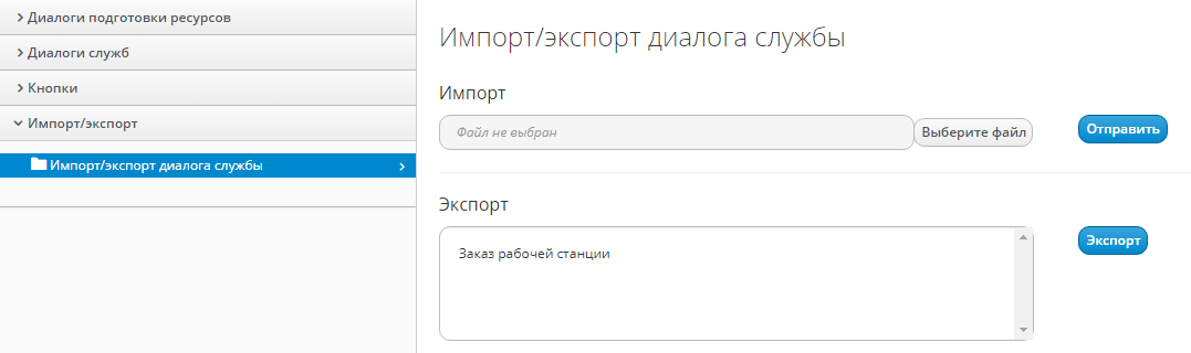

Импорт/экспорт диалога службы
Для импорта/экспорта диалогов службы между серверами разных экземпляров Комплекса нужно выбрать в меню панели навигации "Автоматизация → Встроенная автоматизация → Импорт/Экспорт"; в левой панели рабочей области выбрать аккордеон "Импорт/Экспорт", каталог "Импорт/Экспорт диалога службы" в иерархическом списке; в правой панели появится функционал для импорта и экспорта диалога службы (рисунок 165).
Для импорта в секции "Импорт" нужно нажать кнопку Выберите файл, выбрать файл средствами ОС и нажать Отправить.
Для экспорта в списке служб секции "Экспорт" выбрать одну или несколько служб, нажать кнопку Экспорт и сохранить файл стандартными средствами браузера.
Рисунок 165 — Импорт/экспорт диалогов службы
