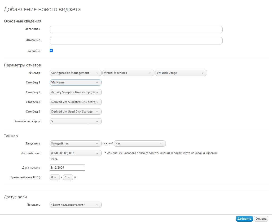

Создание виджета отчета
Создание виджета отчета с табличным представлением данных осуществляется выполнением следующих действий:
  1. в меню панели навигации выбрать пункт "Обзор → Отчеты";
  2. развернуть аккордеон "Виджеты панели мониторинга" и выбрать папку "Отчеты";
  3. нажать кнопку Конфигурация, затем – Добавление нового виджета отчетаДобавить новый виджет;
  4. на экране появится интерфейс добавления в Комплекс нового виджета (рисунок 167), который содержит параметры виджета, распределенные по секциям для последовательной настройки;
Рисунок 167 — Добавление нового виджета отчета
  1. в соответствующих полях секции "Основные сведения" ввести заголовок (наименование) и краткое описание нового виджета. По умолчанию новый виджет становится активным сразу после создания. При необходимости снимают флажок "Активно" для деактивации виджета;
  2. в секции "Параметры отчетов" используют фильтры для выбора необходимых предварительно созданных отчетов, выбирают от одного до четырех столбцов с данными из этих отчетов и указывают количество отображаемых строк с информацией для этого виджета;
  3. в секции "Таймер" задают временной интервал обновления данных виджета следующим образом:
    1. из раскрывающегося списка "Запустить" выбрать необходимый интервал – "Каждый час", "Каждый день", "Каждую неделю" или "Каждый месяц"; из списка "каждый" выбрать период для выбранного интервала;
    2. выбрать требуемое значение из раскрывающегося списка "Часовой пояс";
    3. выбрать дату начала обновления данных в соответствующем поле;
    4. в поле "Время начала" выбрать время начала обновления данных в 24-часовом формате;
Примечание – Следует обратить внимание, что при изменении часового пояса также потребуется переустановить значения даты и времени начала обновления данных виджета.
  1. в секции "Доступ" выбирают одно из следующих значений, определяющих доступность виджета для пользователей:
    • "Всем пользователям" – виджет доступен всем пользователям;
    • "По ролям" – виджет доступен только пользователям с указанными ролями; роли выбирают флажками из появившегося перечня;
    • "По группам" – виджет доступен только пользователям из выбранных групп; группы выбирают флажками из появившегося перечня;
  2. нажать кнопку Добавить для сохранения вновь созданного виджета или Отмена – для отказа от сохранения.

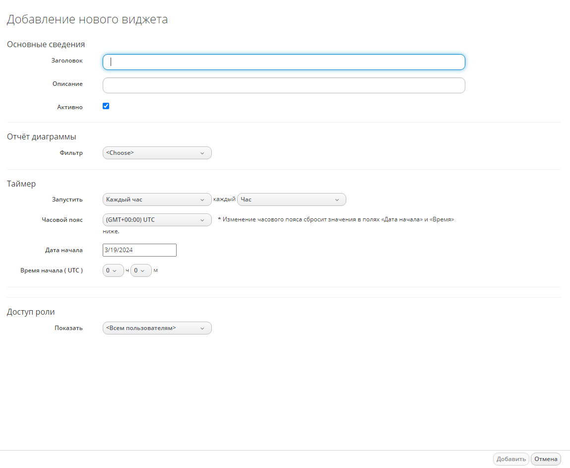

Создание виджета диаграммы
Создание виджета диаграммы с графическим представлением данных осуществляется выполнением следующих действий:
  2. развернуть аккордеон "Виджеты панели мониторинга" и выбрать папку "Диаграммы";
  3. нажать кнопку Конфигурация, затем – Добавление нового виджета диаграммыДобавить новый виджет;
  4. на экране появится интерфейс добавления в Комплекс нового виджета (рисунок 168), который содержит параметры виджета, распределенные по секциям для последовательной настройки;
Рисунок 168 — Добавление нового виджета диаграммы
  2. в секции "Отчет диаграммы" используют фильтр для выбора необходимой диаграммы с данными для отображения в этом виджете;
Примечание – При изменении часового пояса также потребуется переустановить значения даты и времени начала обновления данных виджета.

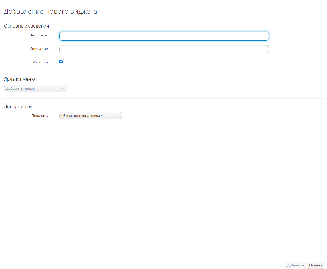

Создание виджета меню
Создание виджета меню с отображением заданной структуры осуществляется выполнением следующих действий:
  2. развернуть аккордеон "Виджеты панели мониторинга" и выбрать папку "Меню";
  3. нажать кнопку Конфигурация, затем – Добавление нового виджета менюДобавить новый виджет;
  4. на экране появится интерфейс добавления в Комплекс нового виджета, который содержит параметры виджета, распределенные по секциям для последовательной настройки (рисунок 169);
Рисунок 169 — Добавление нового виджета меню
  2. в секции "Ярлыки меню" используют значения из раскрывающегося списка "Добавить ярлык" для формирования виджета со структурой меню, состоящего из выбранных (добавленных в виджет) ссылок (ярлыков) на элементы пользовательского интерфейса Комплекса; для удаления ярлыка меню можно воспользоваться кнопкой Добавление нового виджета меню;
  3. в секции "Доступ" выбирают одно из следующих значений, определяющих доступность виджета для пользователей:
  4. нажать кнопку Добавить для сохранения вновь созданного виджета или Отмена – для отказа от сохранения.

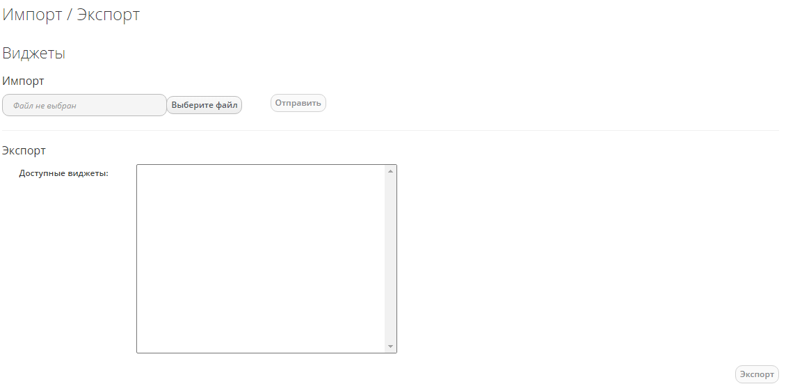

Импорт и экспорт виджетов
Импорт и экспорт виджетов в Комплексе осуществляется выполнением следующих действий:
  2. развернуть аккордеон "Импорт/Экспорт" и выбрать пункт "Виджеты";
  3. в появившейся панели "Импорт / Экспорт" (рисунок 170):
Рисунок 170 — Импорт/Экспорт виджета
  1. в секции "Импорт" нажать кнопку Выберите файл, после чего выбрать файл импортируемого виджета и нажать Отправить файл;
  2. в секции "Экспорт" выбрать один или несколько экспортируемых виджетов и нажать кнопку Экспорт; сохранить файл экспортируемого виджета стандартными средствами браузера.
Примечание – Операции экспорта и импорта виджетов могут выполняться между различными экземплярами РОСА Менеджер ресурсов одинаковой версии.
