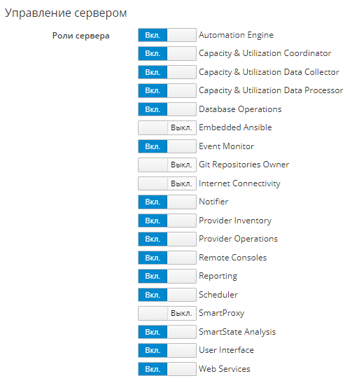

Присвоение серверу РОСА Менеджер ресурсов роли Notifier
Присвоение серверу РОСА Менеджер ресурсов роли Notifier осуществляется выполнением следующих действий:
  1. перейти на вкладку "Параметры → Параметры приложения" панели навигации;
  2. развернуть аккордеон "Параметры" и выбрать сервер РОСА Менеджер ресурсов в разделе "Зоны", например "Сервер: EVM1 (текущий)";
  3. во вкладке "Сервер" в секции "Управление сервером" (рисунок 184) установить переключатель роли Notifier в положение "Вкл".
Рисунок 184 — Роли сервера
  1. нажать кнопку Сохранить.

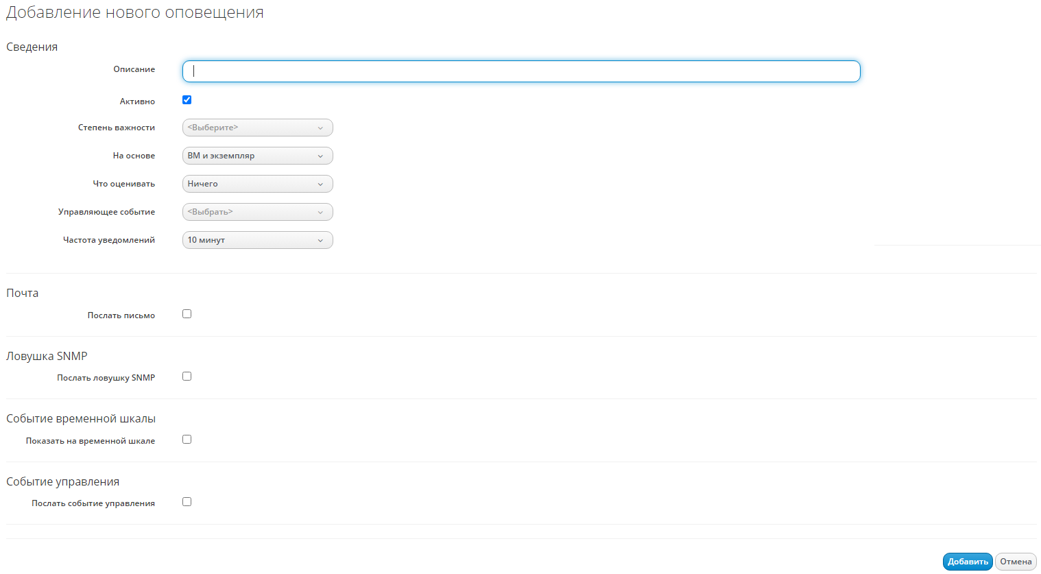

Создание оповещения
В общем случае создание нового оповещения осуществляется выполнением следующих действий:
  1. в меню панели навигации выбрать пункт "Управление → Оповещения".
  2. нажать кнопку Конфигурация и выбрать Добавление нового оповещенияДобавить новое оповещение;
  3. на экране появится интерфейс добавления в Комплекс нового оповещения, который содержит параметры оповещения, распределенные по секциям для последовательной настройки (рисунок 185);
Рисунок 185 — Добавление нового оповещения
  1. в секции "Сведения" выполнить следующие действия:
    1. в поле "Описание" ввести наименование (краткое описание) оповещения;
    2. установить флажок "Активно" для активации оповещения сразу после его создания;
    3. выбрать одно из значений из раскрывающегося списка "Степень важности" оповещения: "Сведения", "Предупреждение" или "Ошибка";
    4. из раскрывающегося списка "На основе" выбрать объект мониторинга:
      • ВМ и экземпляр;
      • Кластер;
      • Поставщик;
      • Проект контейнера;
      • Сервер;
      • Узел контейнера;
      • Физич. сервер;
      • Хост;
      • Хранилище данных;
    5. из раскрывающегося списка "Что оценивать" выбрать контролируемое событие:
      • Ничего – без выбора события;
      • Аварийный сигнал VMware;
      • ВМ: значение изменено;
      • Нормальный рабочий диапазон;
      • Оборудование: конфигурация создана повторно;
      • Порог журналирования события;
      • Порог события;
      • Производительность в реальном времени;
      • Выражение (пользовательское);
    6. из соответствующего раскрывающегося списка выбрать частоту получения оповещений, например "3 часа", при срабатывании триггера мониторинга, т.е. при достижении указанного условия или заданного порогового значения для выбранной метрики (полученных данных) мониторинга;
    7. настроить параметры триггера мониторинга для выбранной метрики в появившейся секции "… Параметры"; доступные для настройки параметры триггера являются вариативными и зависят от ранее выбранных значений в списках "На основе" и "Что оценивать" (см. примеры в п. [Примеры создания оповещений](/rosa-resource-manager/3.0/ekspluatatsiya/monit-otche-i-opove/#Примеры создания оповещений){target="_blank"};
    8. при необходимости отправки оповещений по Email и наличии подключения Комплекса к внешнему почтовому серверу выполнить следующую настройку в секции "Почта" рассылки информационных сообщений на электронную почту указанным пользователям в случае срабатывания триггера мониторинга:
      • установить флажок "Послать письмо";
      • в поле "От" указать адрес электронной почты отправителя или оставить это поле пустым для значения, настроенного по умолчанию;
      • в поле "Добавить пользователя" указать имя получателя (пользователя, существующего в Комплексе); для получения сообщений этот пользователь должен иметь зарегистрированный адрес электронной почты, указанный в его учетной записи;
      • опционально можно ввести адрес электронной почты любого пользователя вручную в поле "Добавить" и нажать Рисунок 24;
    9. при необходимости отправки сообщений по протоколу SNMP выполнить следующую настройку применения в секции "Ловушка SNMP" на объекте мониторинга в случае срабатывания триггера мониторинга:
      • установить флажок "Послать SNMP-ловушку".
      • в поле "Хост" указать IP-адрес хоста, на который отправляются оповещения;
      • из соответствующего раскрывающегося списка выбрать используемую версию протокола SNMP: v1 или v2; при выборе версии v1 указать в соответствующем поле "Номер ловушки": 1 (информация), 2 (предупреждение) или 3 (ошибка); при выборе версии v2 указать в соответствующем поле "ID объекта ловушки": "информация", "предупреждение" или "ошибка";
      • в этой же секции можно указать несколько "ID объекта переменной" и определить их тип и значение в соответствующих полях;
Примечание – Номер (идентификатор) ловушки является добавочным суффиксом к базовому идентификатору объекта, например "1.3.6.1.4.1.33482".
  1. при необходимости выполнить следующую настройку автоматического выполнения указанного действия в случае срабатывания триггера мониторинга:
    • установить флажок "Показать на временной шкале" в секции "Событие временной шкалы";
    • установить флажок "Послать событие управления" в секции "Событие управления";
  2. нажать кнопку Добавить.

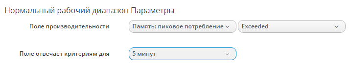

Оповещение об изменении нормального рабочего диапазона
Оповещение об изменении нормального рабочего диапазона позволяет отслеживать выход контролируемого параметра аппаратных ресурсов ВМ за границы нормального рабочего диапазона в течение периода времени от 1 минуты до 2 часов.
Примечание – Для расчета нормальных рабочих диапазонов должен быть включен контроль использования аппаратных ресурсов ВМ.
Создание данного оповещения осуществляется в соответствии с п. Создание оповещения при учете следующей специфики действий:
  1. из раскрывающегося списка "На основе" выбрать "ВМ и экземпляр" в качестве объекта мониторинга;
  2. из раскрывающегося списка "Что оценивать" выбрать "Нормальный рабочий диапазон" в качестве контролируемого события;
  3. из раскрывающихся списков в строке "Поле производительности" выбрать необходимую метрику и первое условия для триггера (например, "Увеличено");
  4. из раскрывающегося списка "Поле отвечает критериям для" выбрать время (в качестве второго условия для триггера), в течение которого должно быть выполнено первое условия триггера для заданной метрики (рисунок 187).
Рисунок 187 — Контролируемый параметр ВМ

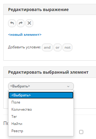

Создание оповещения на основе произвольных критериев
Создание оповещений на основе выражения с применением произвольных критериев, задаваемых пользователем, позволяет расширить существующий перечень базовых контролируемых событий для любого объекта мониторинга.
  1. из раскрывающегося списка "Что оценивать" выбрать "Выражение (пользовательское)";
  2. для настройки метрики и триггера мониторинга использовать редактор выражений (рисунок 189).
Рисунок 189 — Редактор выражений

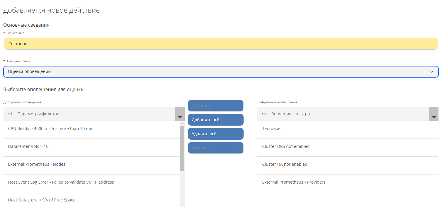

Выбор оповещения для оценки
Выбор оповещения для оценки осуществляется выполнением следующих действий:
  1. в меню панели навигации выбрать пункт "Управление → Действия";
  2. нажать кнопку Конфигурация и выбрать Добавление нового действияДобавить новое действие; на экране появится интерфейс добавления в Комплекс нового действия (рисунок 190);
Рисунок 190 — Добавление нового действия
  1. в поле "Описание" ввести наименование (краткое описание) действия;
  2. из раскрывающегося списка "Тип действия" выбрать значение, например "Оценка оповещений";
  3. в списке "Доступные оповещения" выбрать одно или несколько оповещений для оценки, после чего нажать кнопку Добавить для переноса необходимых оповещений в список "Выбранные оповещения"; можно также воспользоваться кнопками Добавить все, Удалить все, Удалить для переноса оповещений между списками;
Примечание – Для выбора нескольких оповещений из списка можно дополнительно использовать клавишу Ctrl.
  1. нажать кнопку Добавить.

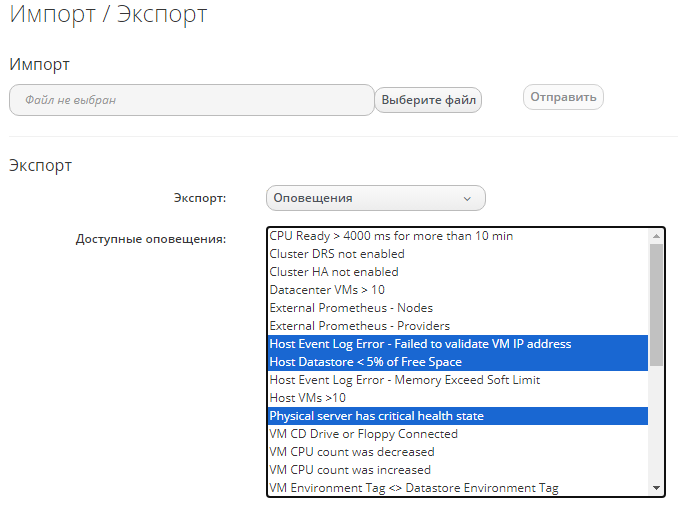

Экспорт оповещения
Экспорт оповещения из Комплекса осуществляется выполнением следующих действий:
  1. в меню панели навигации выбрать пункт "Управление → Импорт/Экспорт";
  2. в секции "Экспорт" из раскрывающегося списка "Экспорт" выбрать значение "Оповещения";
  3. в списке "Доступные оповещения" выбрать одно или несколько оповещений для экспорта (рисунок 191);
Рисунок 191 — Импорт/экспорт оповещений
Примечание – Можно использовать клавишу Ctrl для выбора нескольких оповещений из списка.
  1. нажать кнопку Экспорт;
  2. сохранить файл экспортируемого оповещения стандартными средствами браузера.
Примечание – Операции экспорта и импорта оповещений могут выполняться между различными экземплярами РОСА Менеджер ресурсов одинаковой версии.

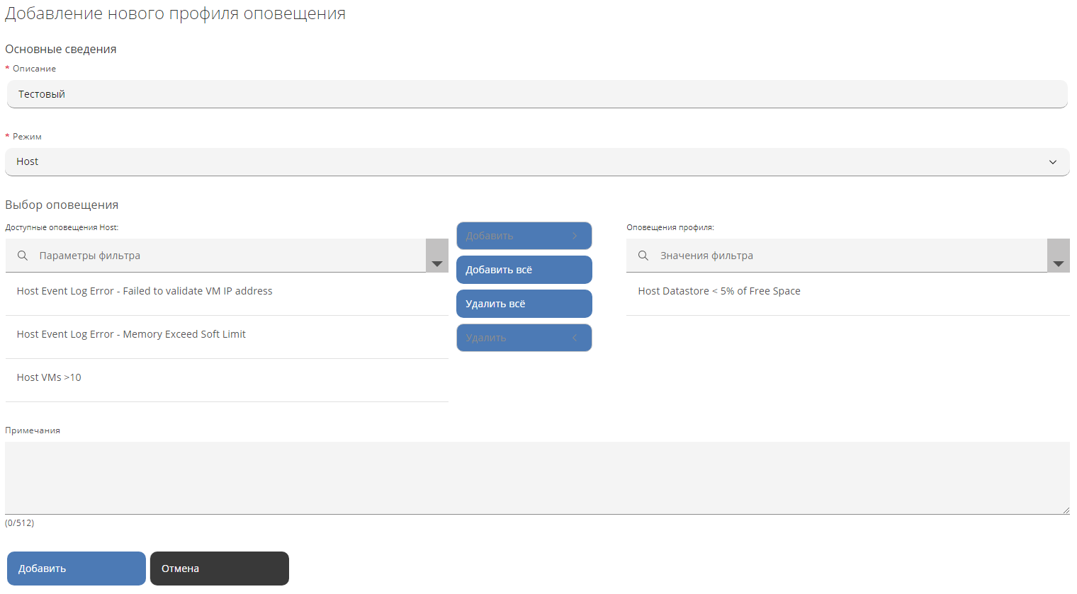

Создание профиля оповещений
Создание профиля оповещений осуществляется выполнением следующих действий:
  1. в меню панели навигации выбрать пункт "Управление → Профили оповещений";
  2. нажать кнопку Конфигурация и выбрать Добавление нового профиля оповещенияДобавить новый профиль оповещений; на экране появится интерфейс добавления в Комплекс нового профиля оповещений (рисунок 192);
Рисунок 192 — Добавление нового профиля оповещения
  1. в поле "Описание" ввести наименование (краткое описание) профиля оповещений;
  2. в раскрывающемся списке "Режим" выбрать объект, для которого создается профиль оповещения;
  3. в списке "Доступные оповещения" выбрать необходимые оповещения для формирования профиля, после чего нажатием кнопок Добавить, Добавить все, Удалить все, Удалить перенести эти оповещения в список "Выбранные оповещения" или обратно;
Примечание – Использовать клавишу Ctrl для выбора необходимых оповещений из списка.

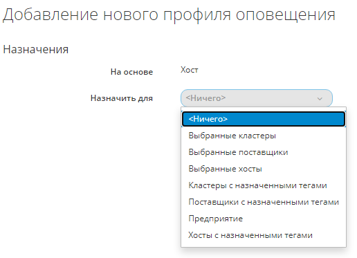

Применение профиля оповещений к объекту мониторинга
Применение профиля оповещений к объекту мониторинга осуществляется выполнением следующих действий:
  2. выбрать необходимый профиль оповещений;
  3. нажать кнопку Конфигурация и выбрать Назначение профиля оповещенийРедактировать назначения этого профиля оповещений;
  4. выбрать необходимый объект мониторинга, к которому будет применен профиль оповещений (рисунок 193);
Рисунок 193 — Назначение профиля оповещений
