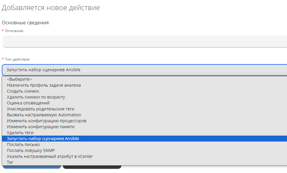

  2. нажать кнопку Конфигурация, затем – Рисунок 581 Добавить новое действие (рисунок 113);
  3. в рабочей области "Добавление нового действия" задать параметры:
  • ввести описание действия в соответствующее поле;
  • выбрать из раскрывающегося списка "Тип действия" действие, подлежащее дальнейшей настройке;
Примечание – Набор параметров для каждого типа действий отличаются.
  • ввести или выбрать значения параметров, предлагаемых в зависимости от выбранного типа действия;
  1. нажать кнопку Добавить.
Рисунок 113 — Добавление нового действия
