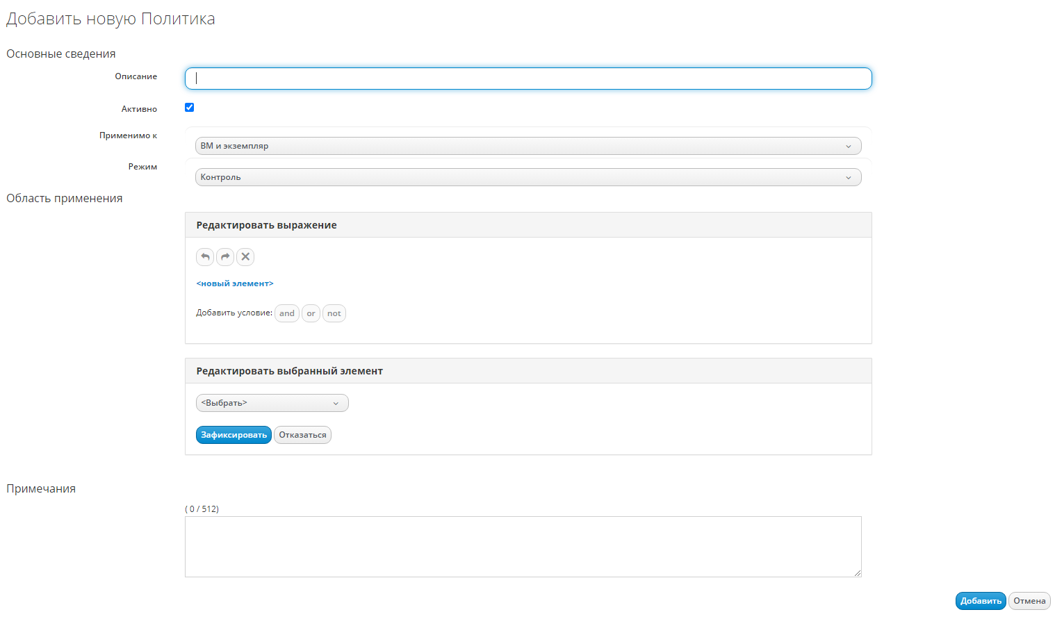

  2. нажать кнопку Конфигурация, затем – Рисунок 555 Добавить новую политику (рисунок 102);
  3. в рабочей области "Добавление новой политики" задать параметры политики:
  • в секции "Основные сведения" – ввести описание в соответствующее поле; указать флажком, если политика активна; выбрать объект политики в раскрывающемся списке "Применимо к"; выбрать из списка "Режим" вид политики: "Контроль" или "Соответствие требованиям";
  • в секции "Область применения" редактировать выражение с помощью элементов, условий и значений;
  • в секции "Примечания" ввести подробную информацию о политике.
  1. нажать кнопку Добавить.
Рисунок 102 — Добавление новой политики

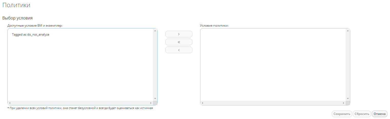

  • Редактирование условий политики Редактировать назначений условий выбранной политики – выбрать доступные условия из левой панели и перенести в условия политики с помощью кнопки Добавление новой политики, удалить все или одно условия – с помощью кнопок Добавление новой политики и Добавление новой политики соответственно (рисунок 103); нажать кнопку Сохранить;
Рисунок 103 — Редактирование условий политики

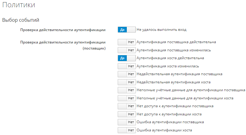

  • Редактирование условий политики Редактировать назначений событий выбранной политики – выбрать события политики контроля, поставив переключатели необходимых событий в положение "Да" (рисунок 104); нажать кнопку Сохранить;

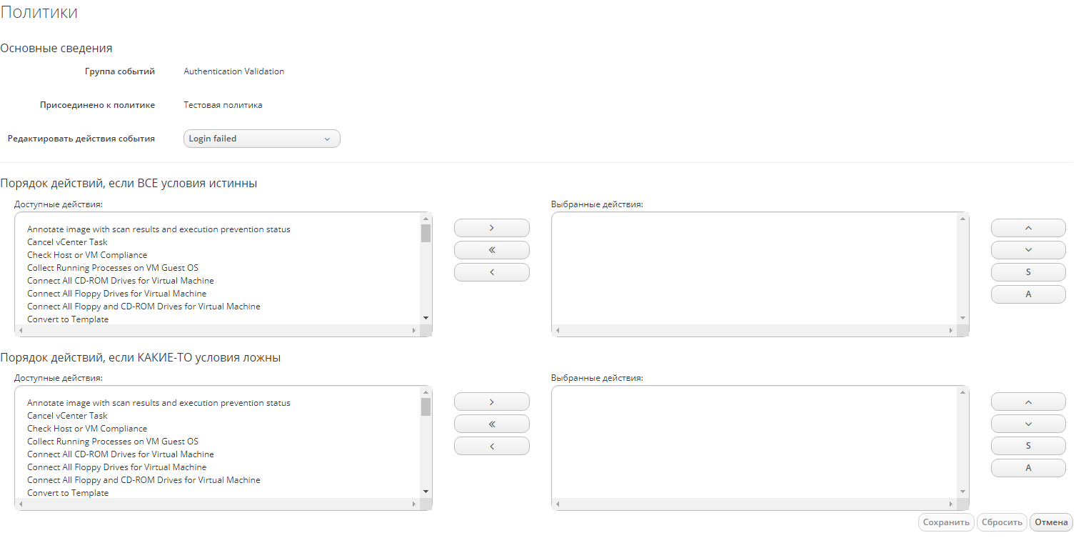

  • Редактирование условий политики Редактировать действия для событий выбранной политики – для каждого события, выбранного при редактировании событий, нужно выбрать для двух блоков "Порядок действий, если ВСЕ условия истинны" и "Порядок действий, если КАКИЕ-ТО условия ложны" (условия задаются при редактировании условий текущей политики) из списка доступных действий в список выбранных действий с помощью кнопок Добавление новой политики, Добавление новой политики и Добавление новой политики; в списке выбранных действий определить порядок выполнения действий с помощью кнопок Добавление новой политики и Добавление новой политики; в списке выбранных действий указать на синхронное или асинхронное выполнение действий для групп действий, которые можно выбрать с использованием клавиши CTRL, используя кнопки Добавление новой политики (синхронное) или Добавление новой политики (асинхронное); нажать кнопку Сохранить (рисунок 105).
Рисунок 105 — Редактирование действий политики

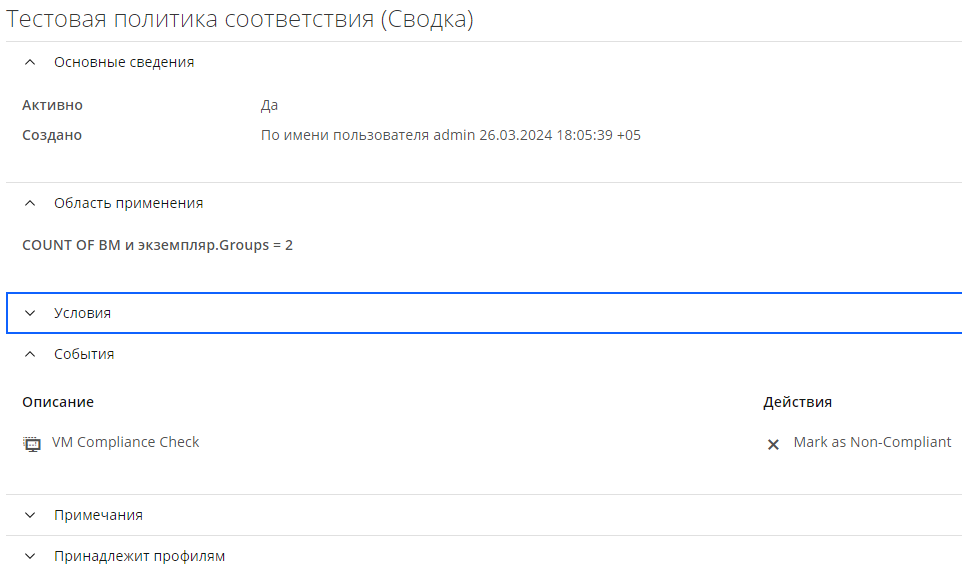

Политики соответствия создают, назначив или создав условия. Комплекс автоматически назначает события и действия политике соответствия, а не политике контроля, в которой требуется определить это вручную. Событие проверки соответствия типа объекта (например, ВМ или хост) назначается политике соответствия. Политика соответствия помечает действие как соответствующее, когда ВМ или хост соответствует всем условиям. Если какое-либо из условий не выполняется, то ВМ или хост помечается как несоответствующие. Для просмотра отметки о соответствии нужно нажать на политику с типом соответствия и в рабочей области в секции "Действия" будет присутствовать "Mark as Compliant (Отмечено как соответствующее)" или "Mark as Non-Compliant (Отмечено как несоответствующее)" в секции действия (рисунок 106).
Рисунок 106 — Просмотр политики соответствия

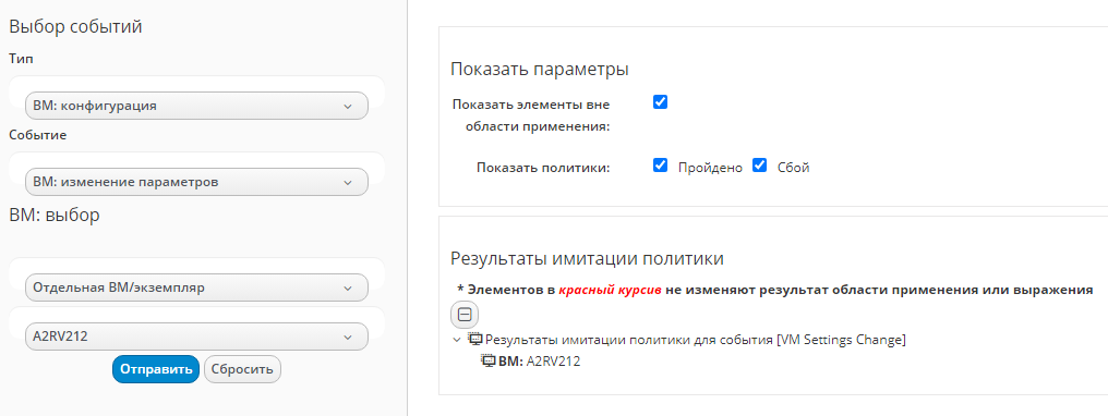

  1. в меню панели навигации выбрать пункт "Контроль → Имитация"; в рабочей области появятся блоки выбора событий и результатов имитации (рисунок 107);
  2. в блоке выбора событий необходимо задать из раскрывающихся списков "Тип" события, "Событие" и области применения события, контекстно-зависимые от типа и события;
  3. нажать кнопку Отправить.
В блоке результатов имитации появится описание в виде иерархии полученных данных, которые можно отфильтровать, используя блок "Показать параметры" и отмечая флажками:
  • "Показать элементы вне области применения" – отобразить все условия независимо от того, соответствует ли объект части области действия условия;
  • "Показать политики: Пройдено" – отобразить принятые политики;
  • "Показать политики: Сбой" – отобразить политики, которые не были выполнены.
Элементы, выделенные зеленым текстом, соответствуют условию.
Элементы, выделенные красным текстом, не соответствуют условию.
Элементы, выделенные красным курсивом, не соответствуют условию, но не изменяют результат области применения.
Развернуть или свернуть иерархический список можно, используя пиктограммы плюс и минус соответственно.
Рисунок 107 — Имитация политик

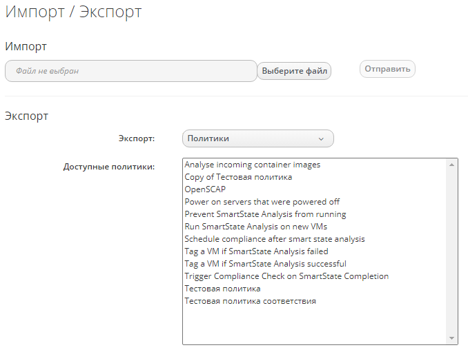

Экспорт политик
Экспорт политик из Комплекса осуществляется выполнением следующих действий:
  1. в меню панели навигации выбрать пункт "Контроль → Импорт/Экспорт";
  2. в секции "Экспорт" из раскрывающегося списка "Экспорт" выбрать значение "Политики";
  3. в списке "Доступные политики" выбрать одну или несколько политик для экспорта (рисунок 108);
Рисунок 108 — Импорт/экспорт политик
Примечание – Можно использовать клавишу Ctrl для выбора нескольких политик из списка.
  1. нажать кнопку Экспорт;
  2. сохранить файл экспортируемой политики стандартными средствами браузера.
Примечание – Операции экспорта и импорта политик могут выполняться между различными экземплярами РОСА Менеджер ресурсов одинаковой версии.
