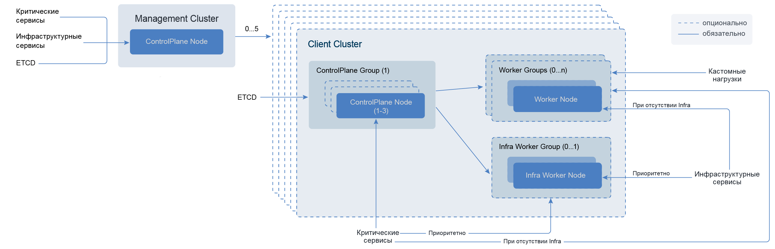

Минимальные системные требования для кластера управления
При установке кластера на Control Plane-узел устанавливаются только критически важные для работы кластера сервисы репозитория shturval. Сервисы логирования, мониторинга, резервного копирования в таком кластере не устанавливаются (рисунок 2).
Рисунок 2 ‒ Минимальная конфигурация
Важно:
  • Кластер управления, развернутый только на одном Control Plane-узле, не должен быть использован в средах, близких к промышленной эксплуатации.
  • На кластере управления в такой конфигурации можно развернуть до 5 клиентских кластеров.
  • При необходимости после установки можно добавить дополнительные узлы в провайдере Shturval v2, если кластер создан с провайдером Shturval v2, или для кластеров с провайдерами oVirt, vSphere масштабировать узлы в кластере управления для полнофункциональной эксплуатации.
В таблицах 5 и 6 приведены системные требования для кластера управления в разных вариантах.

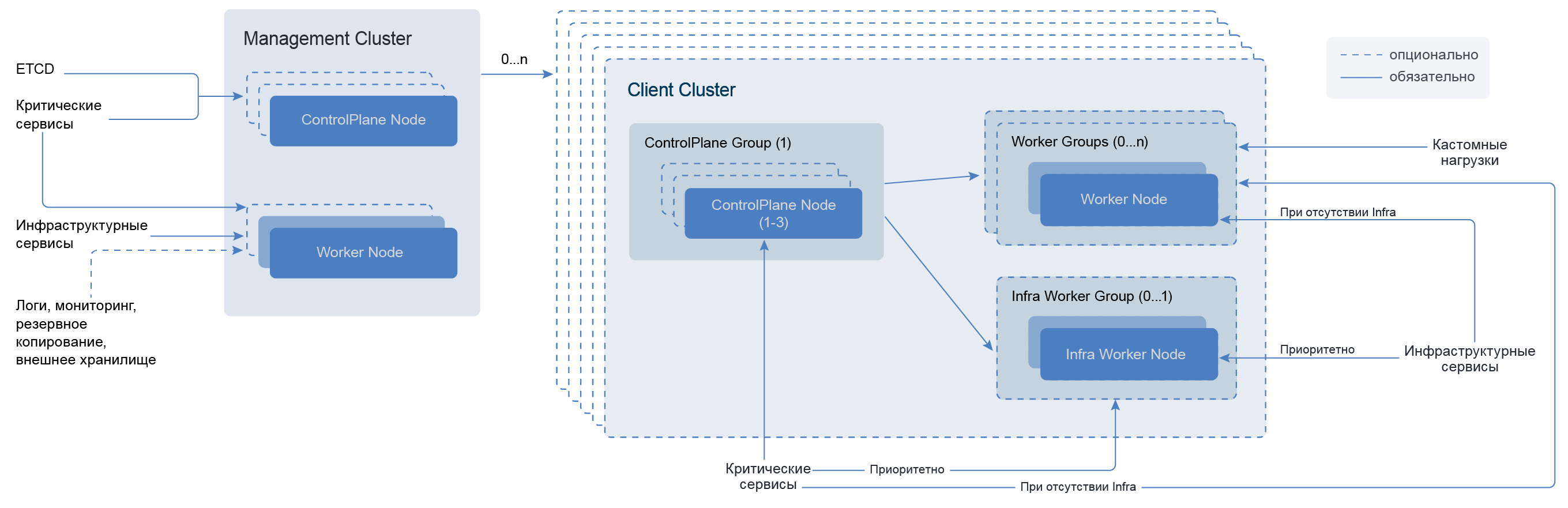

Рекомендуемые системные требования для кластера управления
Рекомендуемая стандартная конфигурация для кластера управления отображена на рисунке 3.
Рисунок 3 ‒ Стандартная конфигурация
Рекомендуемые системные требования для кластера управления приведены в таблице 9.

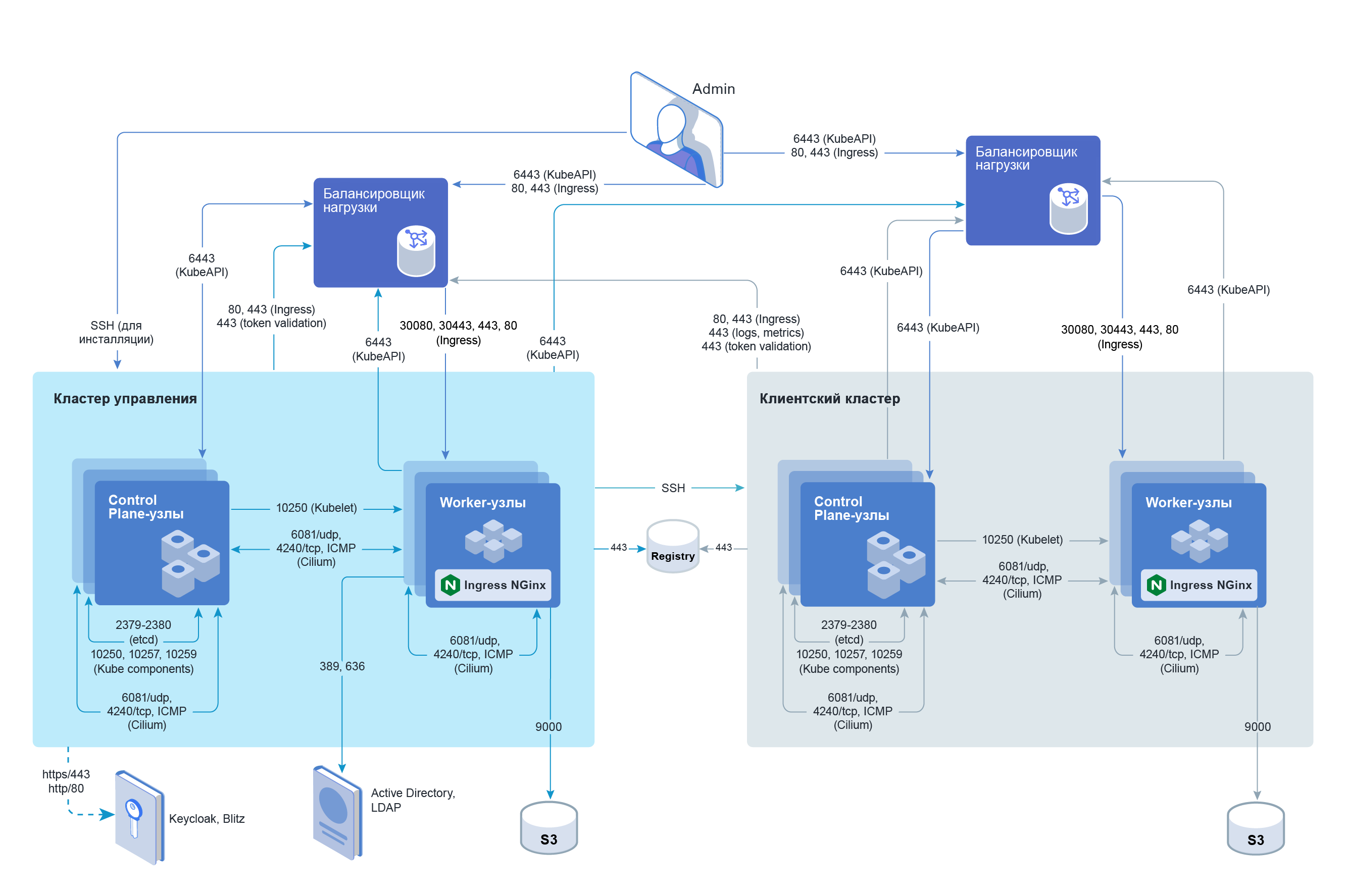

Требования к сетевым доступам
Firewall (межсетевые экраны) не должны блокировать сетевые соединения. Это требуется для поддержки взаимодействия между компонентами Комплекса.

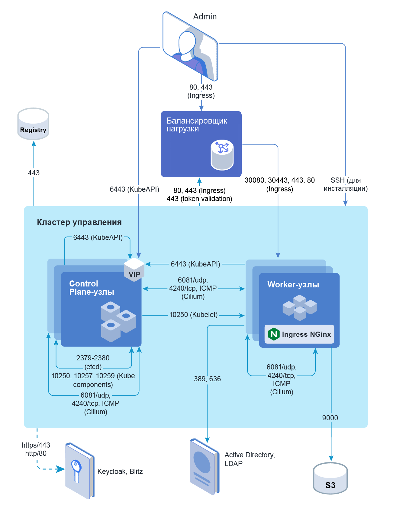

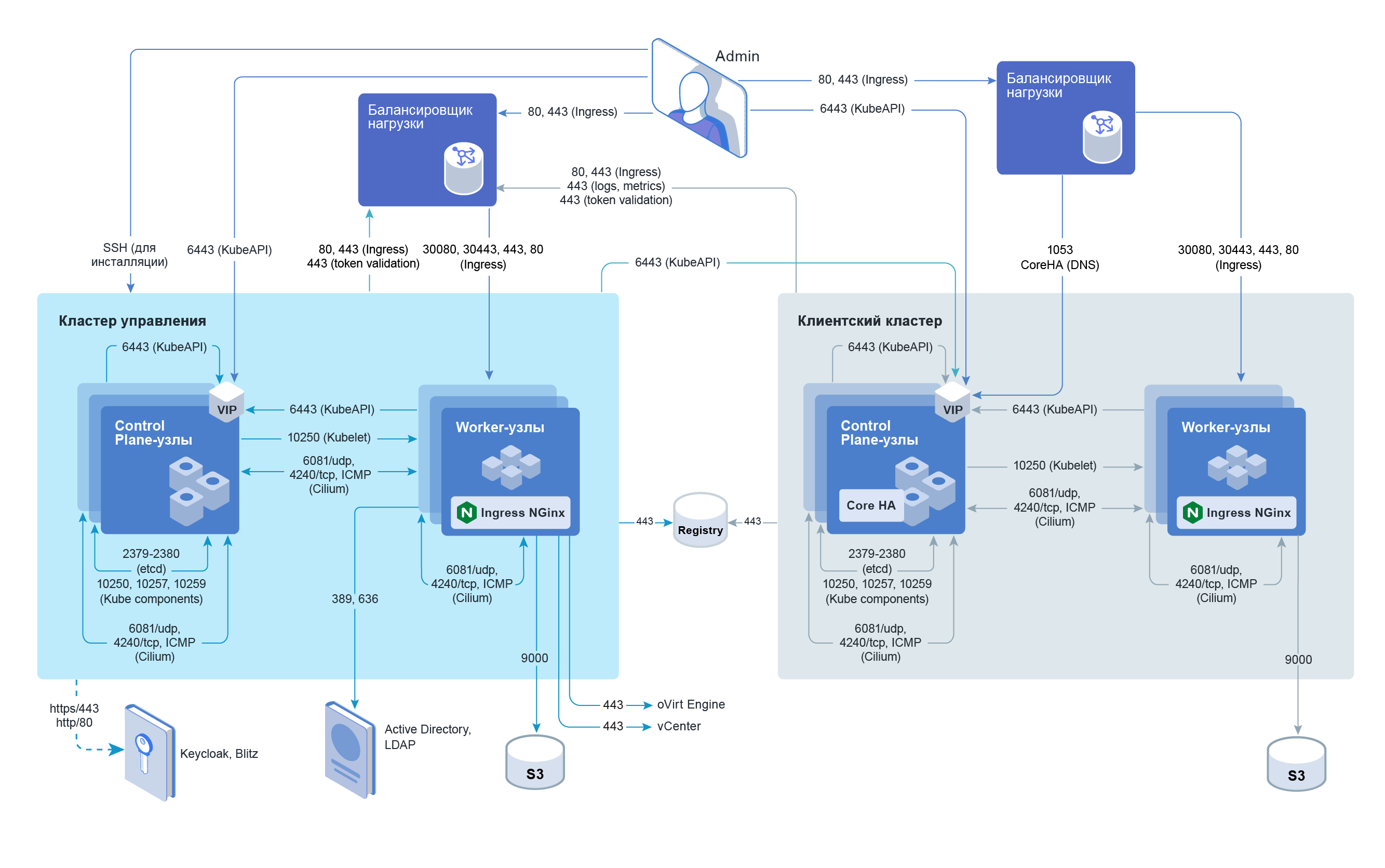

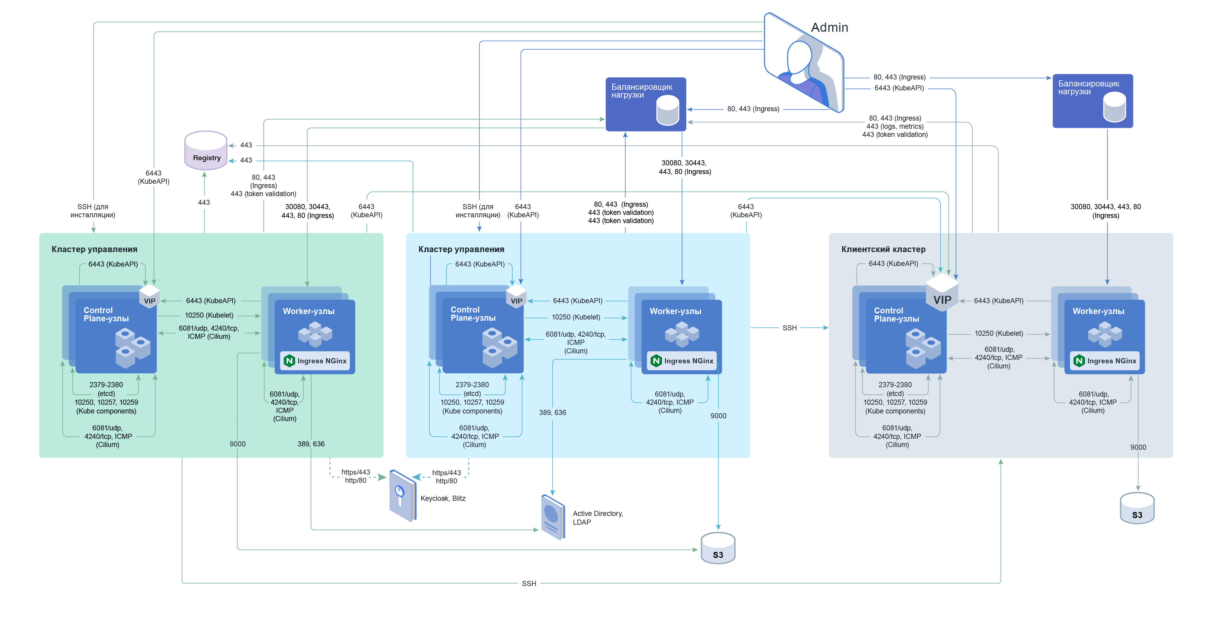

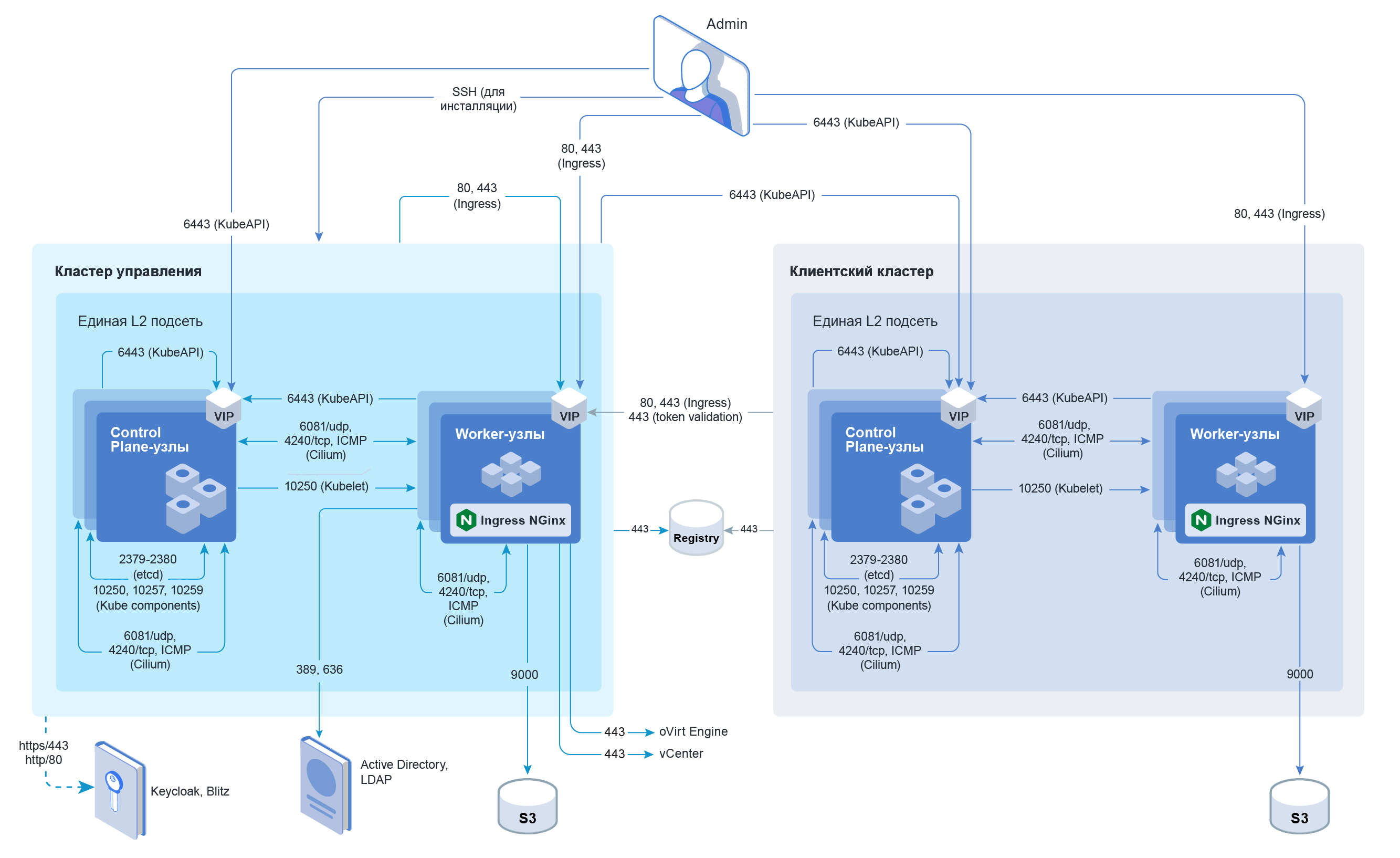

Схемы межсетевого взаимодействия приведены на рисунках 4‒14 с описанием в соответствующих таблицах 12‒22.
Shturval v2 с внутренним балансировщиком для KubeAPI и внешним балансировщиком для Ingress и CoreHA для клиентского кластера
Рисунок 4 ‒ Shturval v2 с внутренним балансировщиком для KubeAPI и внешним балансировщиком для Ingress и CoreHA для клиентского кластера

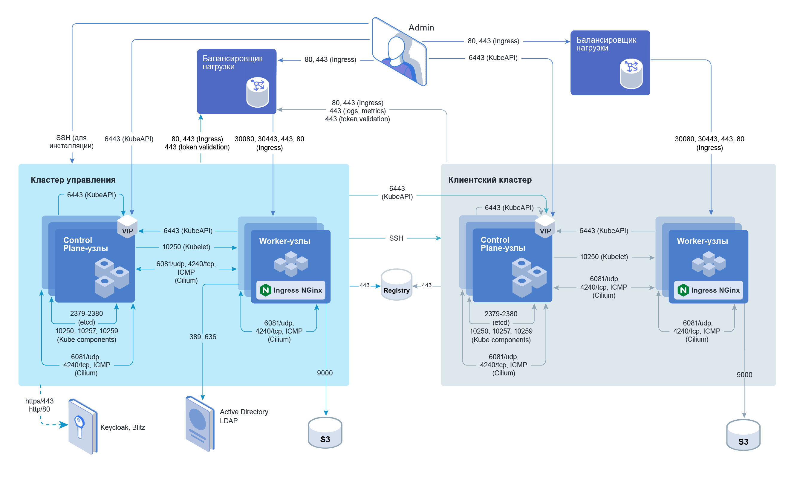

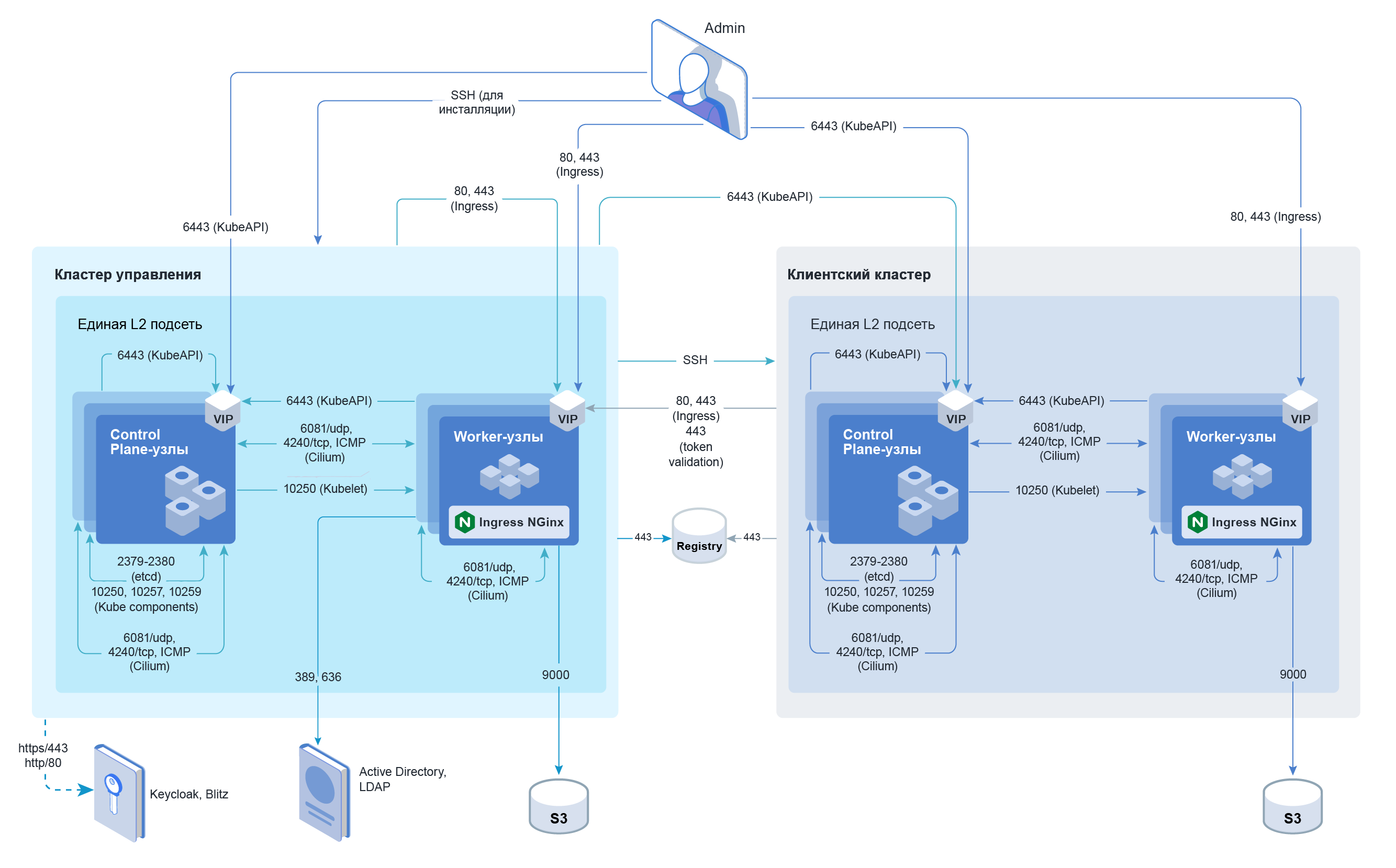

Рисунок 5 ‒ Shturval v2 с внутренним балансировщиком для KubeAPI и внешним балансировщиком для Ingress

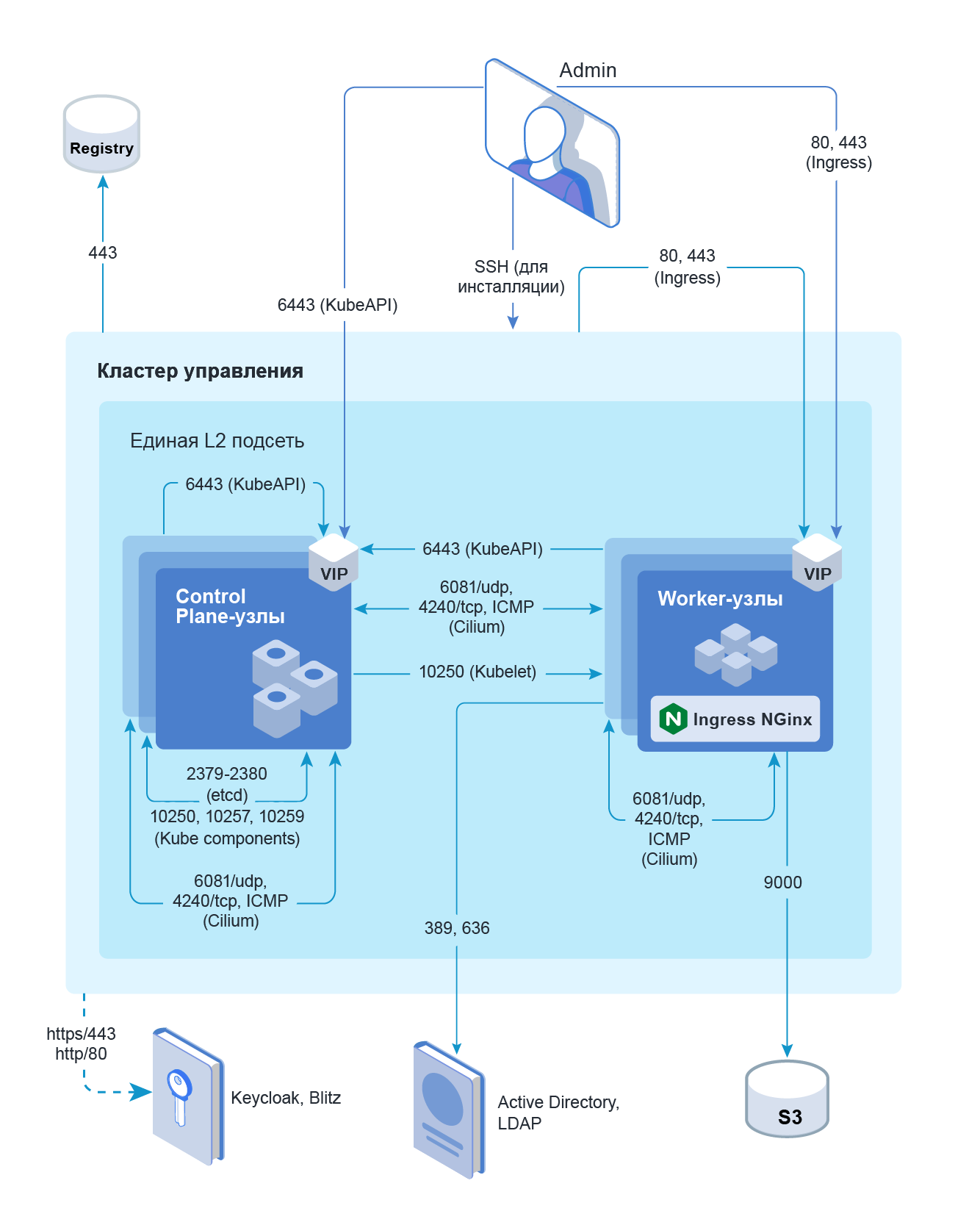

Shturval v2 с внутренним балансировщиком для KubeAPI и Ingress
Рисунок 6 ‒ Shturval v2 с внутренним балансировщиком для KubeAPI и Ingress

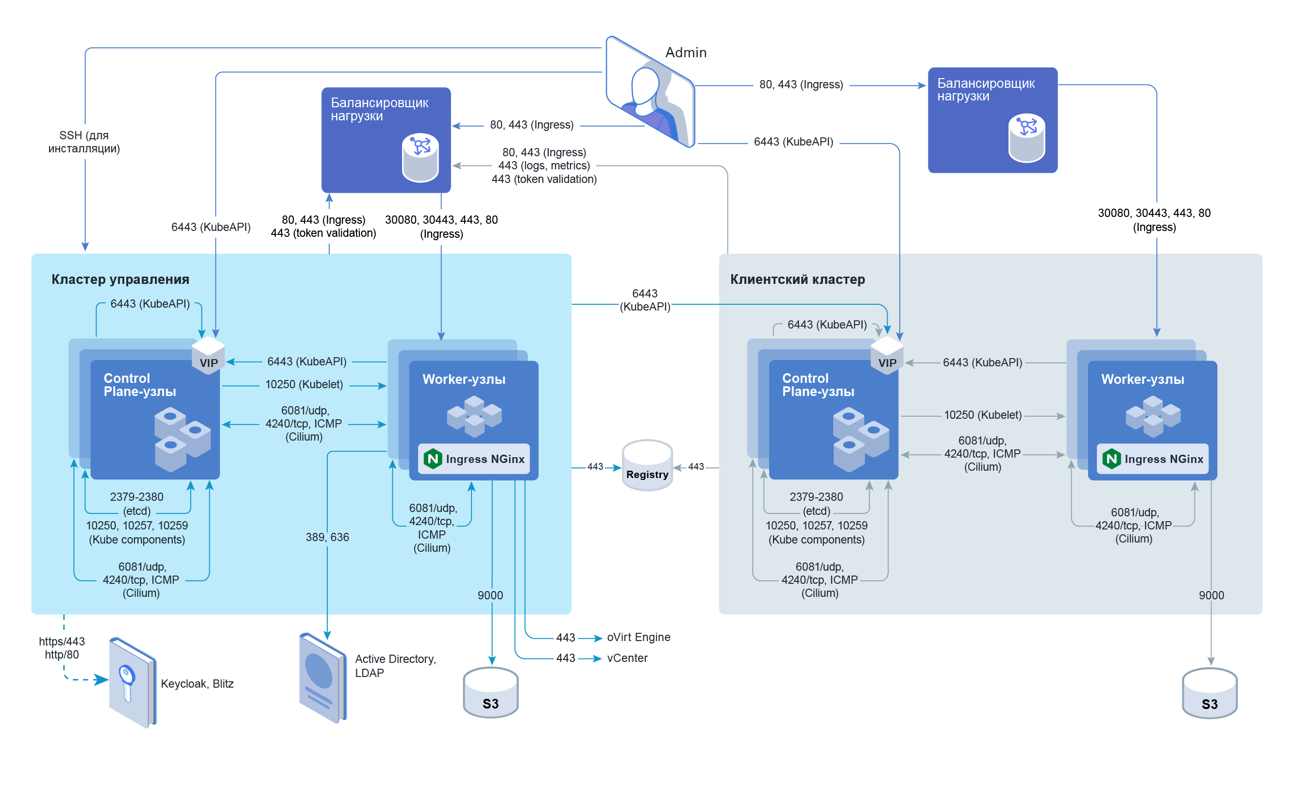

oVirt, vSphere c внутренним балансировщиком для KubeAPI и внешним для Ingress
Рисунок 11 ‒ oVirt, vSphere c внутренним балансировщиком для KubeAPI и внешним для Ingress

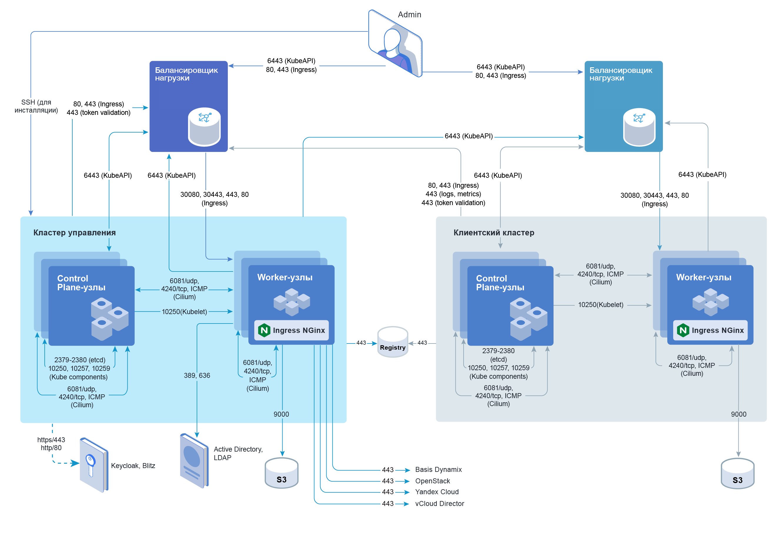

OpenStack, Basis Dynamix, Yandex Cloud, vCloud Director с внешним балансировщиком для KubeAPI и Ingress
Рисунок 14 ‒ OpenStack, Basis Dynamix, Yandex Cloud, vCloud Director с внешним балансировщиком для KubeAPI и Ingress

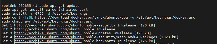

  1. настроить apt-репозиторий Docker с помощью команд (рисунок 15):
# Add Docker's official GPG key:
sudo apt-get update
sudo apt-get install ca-certificates curl
sudo install -m 0755 -d /etc/apt/keyrings
sudo curl -fsSL https://download.docker.com/linux/ubuntu/gpg -o /etc/apt/keyrings/docker.asc
sudo chmod a+r /etc/apt/keyrings/docker.asc
# Add the repository to Apt sources:
echo \
  "deb [arch=$(dpkg --print-architecture) signed-by=/etc/apt/keyrings/docker.asc] https://download.docker.com/linux/ubuntu \
  $(. /etc/os-release && echo "${UBUNTU_CODENAME:-$VERSION_CODENAME}") stable" | \
  sudo tee /etc/apt/sources.list.d/docker.list > /dev/null
sudo apt-get update
Рисунок 15 ‒ Настройка apt-репозитория Docker

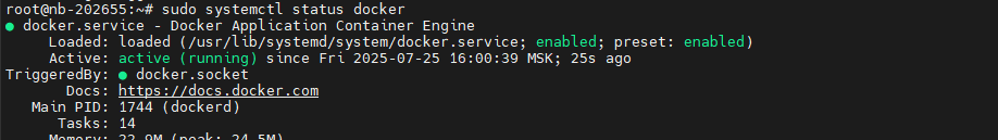

  1. проверить статус установки командой (рисунок 17):
sudo systemctl status docker
Рисунок 17 ‒ Проверка статуса установки

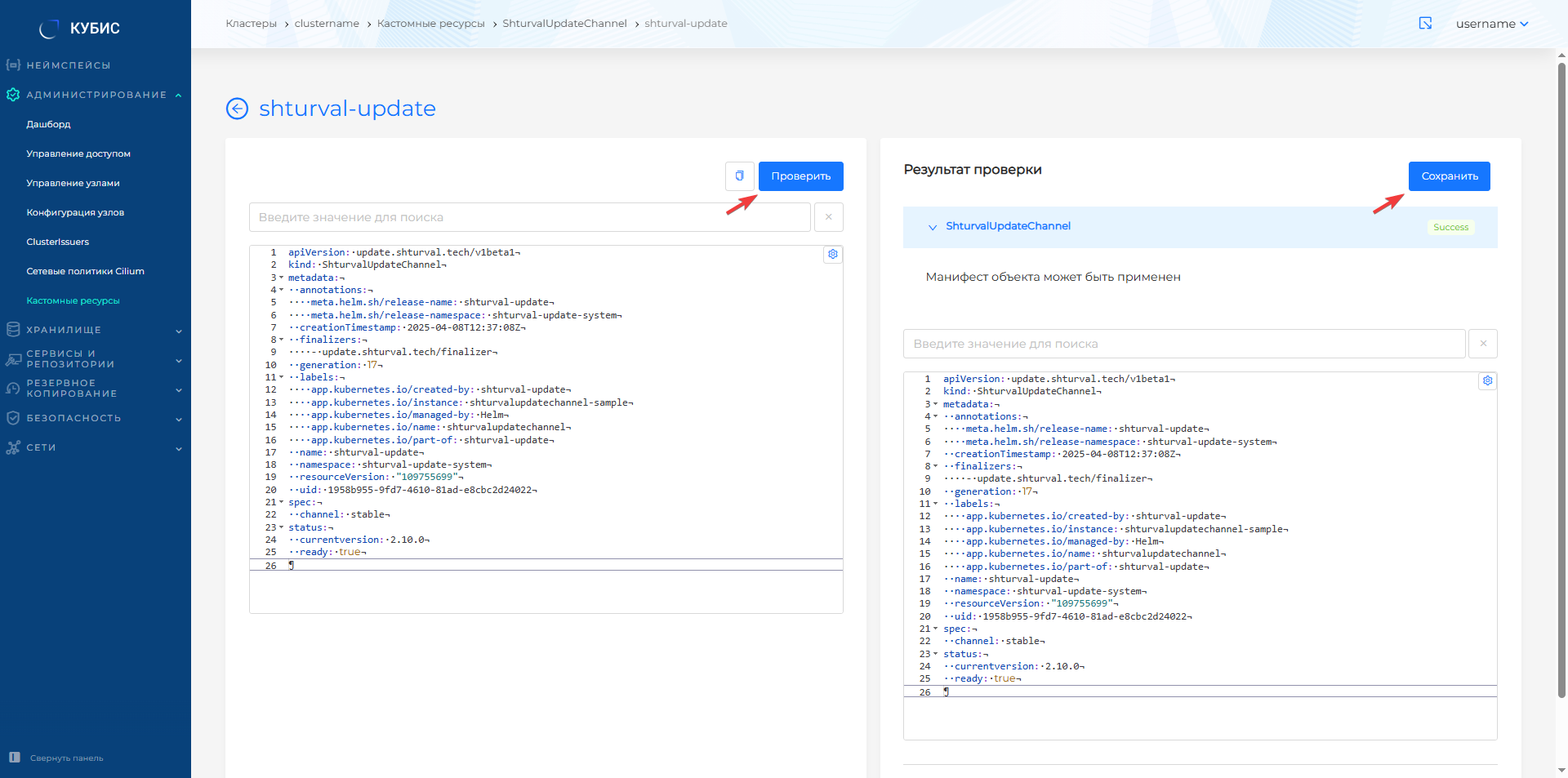

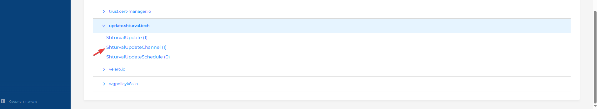

Из графического интерфейса

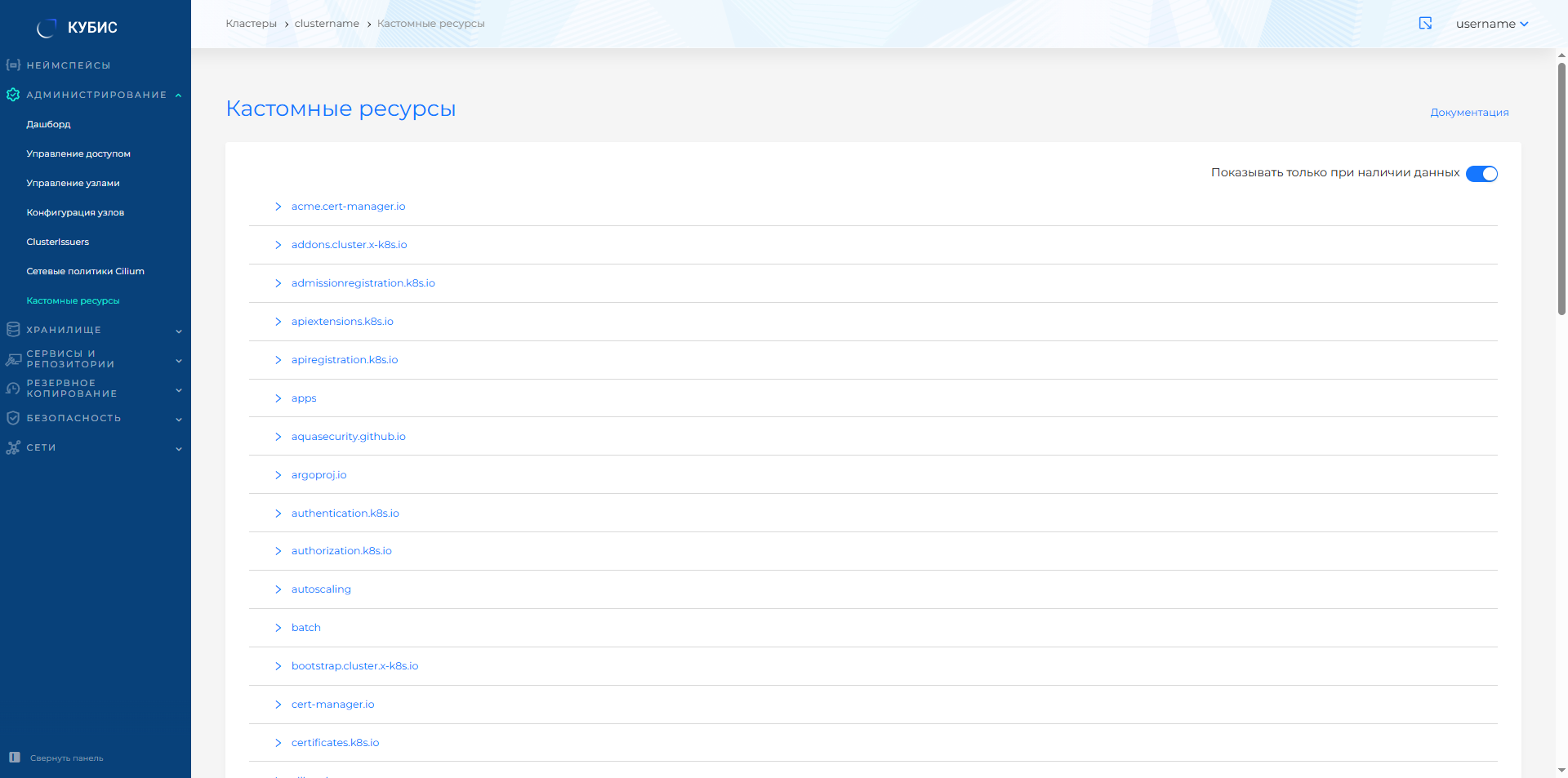

Для обновления из графического интерфейса необходимо:
  1. перейти в графический интерфейс кластера и открыть страницу "Кастомные ресурсы" раздела "Администрирование" (рисунок 19);
Рисунок 19 ‒ Кастомные ресурсы

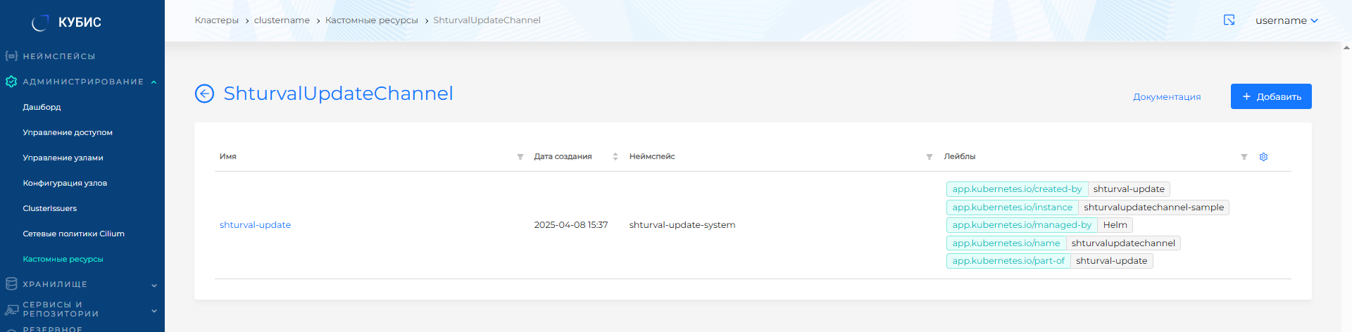

  1. раскрыть API-группу update.shturval.tech и перейти к ShturvalUpdateChannel (рисунок 20);
Рисунок 20 ‒ Переход к ShturvalUpdateChannel
  1. открыть манифест кастомного ресурса shturval-update (рисунок 21);
Рисунок 21 ‒ Открытие манифеста
  1. ничего не изменяя, выполнить проверку и нажать кнопку Сохранить (рисунок 22).
Рисунок 22 ‒ Проверка и сохранение манифеста

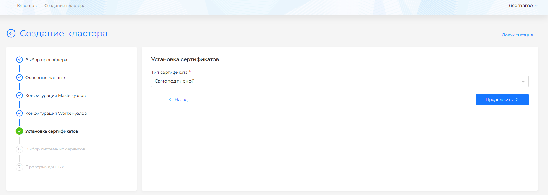

Сертификаты
Самоподписной
Сертификаты при установке применяются в графическом интерфейсе на этапе создания постоянного кластера управления.
При установки с самоподписным сертификатом ничего устанавливать не надо (рисунок 23).
Рисунок 23 ‒ Cоздание кластера с самоподписным сертификатом
После завершения установки и перехода в графический интерфейс Комплекса в веб-браузере потребуется принять сертификат по ссылке https://shturval.<shturval_cluster_name>.<base_domain>, где:

Сертификаты при установки устанавливаются в графическом интерфейсе на этапе создания постоянного кластера управления.
С сертификатом ACME потребуется:
  1. загрузить файл корневого сертификата CA для ACME;
  2. задать адрес ACME-сервера с портом и путем к ресурсу.
Можно указать Email, который связан с учетной записью ACME.
Важно ‒ Если в кластере установлен сертификат ACME, необходимо мониторить работу ACME-сервера. В случае сбоя на сервере кластеры с сертификатами ACME будут недоступны.

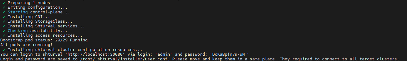

  1. запустить установку с помощью команды ./shtil-<номер_версии> create cluster, в которую необходимо подставить свои значения параметров из таблицы 31.
Установка временного кластера занимает некоторое время. Когда инфраструктура временного кластера будет готова, будет получен логин и пароль администратора Комплекса. Следует сохранить их, т. к. они потребуются для дальнейшей аутентификации в Комплексе. По умолчанию логин и пароль сохраняются в файл user.conf по пути $HOME/.shturval/installer (рисунок 24). При необходимости можно изменить временный пароль администратора для первого входа в интерфейс с помощью инструкции "Как сменить пароль администратора".
Рисунок 24 ‒ Установка и сохранение логина и пароля
Следует обратить внимание, что при запуске shtil на виртуальной машине после получения адреса временного кластера потребуется пробросить порты для back, front и authn.

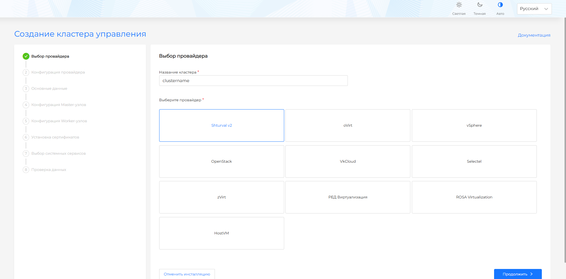

Предварительно рекомендуется ознакомиться с перечнем браузеров (п. Требования к работе в графическом интерфейсе), в которых доступен графический интерфейс Комплекса, и перейти по адресу временного кластера в веб-интерфейсе (http://localhost:30080). При этом будет доступна только возможность создания кластера управления (рисунок 25).
Рисунок 25 ‒ Создание кластера управления
Конфигурация провайдеров будет доступна непосредственно в процессе установки.
Создание постоянного кластера управления доступно с провайдерами:
  • VMware vSphere;
  • oVirt, zVirt, HostVM, РЕД Виртуализация, ROSA Virtualization;
  • Shturval v2;
  • Openstack, VK Cloud, Selectel.
Процесс создания постоянного кластера в графическом интерфейсе подробнее описан в разделах создания кластеров с провайдерами.
После установки будет получено:
  • kubeconfig администратора Комплекса;
  • ссылка для перехода в графический интерфейс Комплекса. Следует использовать логин и пароль администратора омплекса, выданные при установке временного кластера.
Важно ‒ Следует сохранить логин, пароль и kubeconfig. Они являются статическими и пригодятся для дальнейшей эксплуатации.
Полученные логин, пароль и ссылка применимы для аутентификации в Комплексе в графическом интерфейсе.
Важно ‒ Экземпляр провайдера, с которым установлен кластер управления, не должен использоваться при создании клиентских кластеров.
Конфигурация кластера в YAML-манифесте
Общие шаги конфигурации постоянного кластера:
  1. получить шаблон YAML-манифеста, выполнив команду:
/shtil-<номер_версии> install ТИП-ПРОВАЙДЕРА-ИНФРАСТРУКТУРЫ example
Шаблон включает конфигурацию инфраструктурного провайдера и кластера управления.
  1. заполнить шаблон своими данными и сохранить в YAML-файле;
  2. запустить команду создания кластера, указав флаг установки с YAML-манифестом:
./shtil-<номер_версии> install ТИП-ПРОВАЙДЕРА-ИНФРАСТРУКТУРЫ --yaml-path=ПУТЬ-ДО-РАСПОЛОЖЕНИЯ-YAML-МАНИФЕСТА
Установка постоянного кластер управления возможна со следующими провайдерами:
  • Shturval v2;
  • oVirt. Шаблоны для oVirt-подобных провайдеров (zVirt, HostVM, РЕД Виртуализация, ROSA Virtualization) идентичны, потребуется указать дополнительно только подтип;
