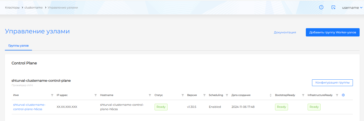

  • группа Control Plane-узлов (рисунок 112);
Рисунок 112 ‒ Группа Control Plane-узлов
Следует обратить внимание, что уменьшение количества Control Plane-узлов в кластере управления может привести к поломке кластера управления.

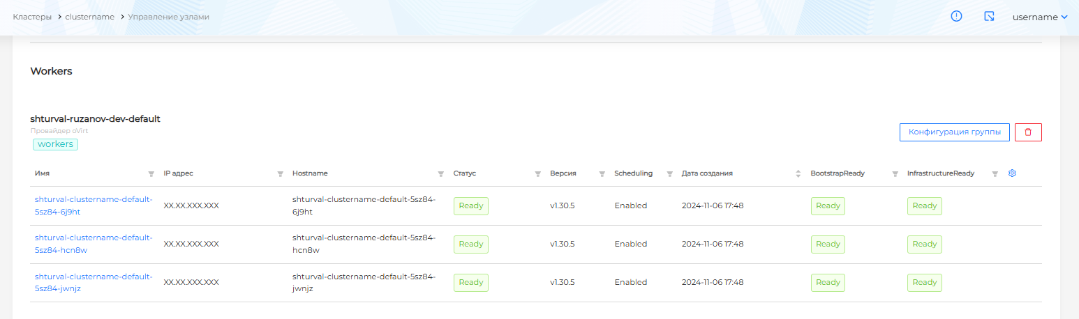

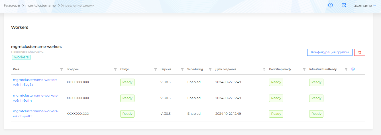

  • группа Worker-узлов (рисунок 113). В клиентских кластерах можно управлять количеством узлов для каждого типа группы Worker-узлов (Default, Infra, кастомная группа Worker-узлов) (рисунок 114).
Рисунок 113 ‒ Worker-узлы в кластере управления
Рисунок 114 ‒ Worker-узлы в клиентском кластере

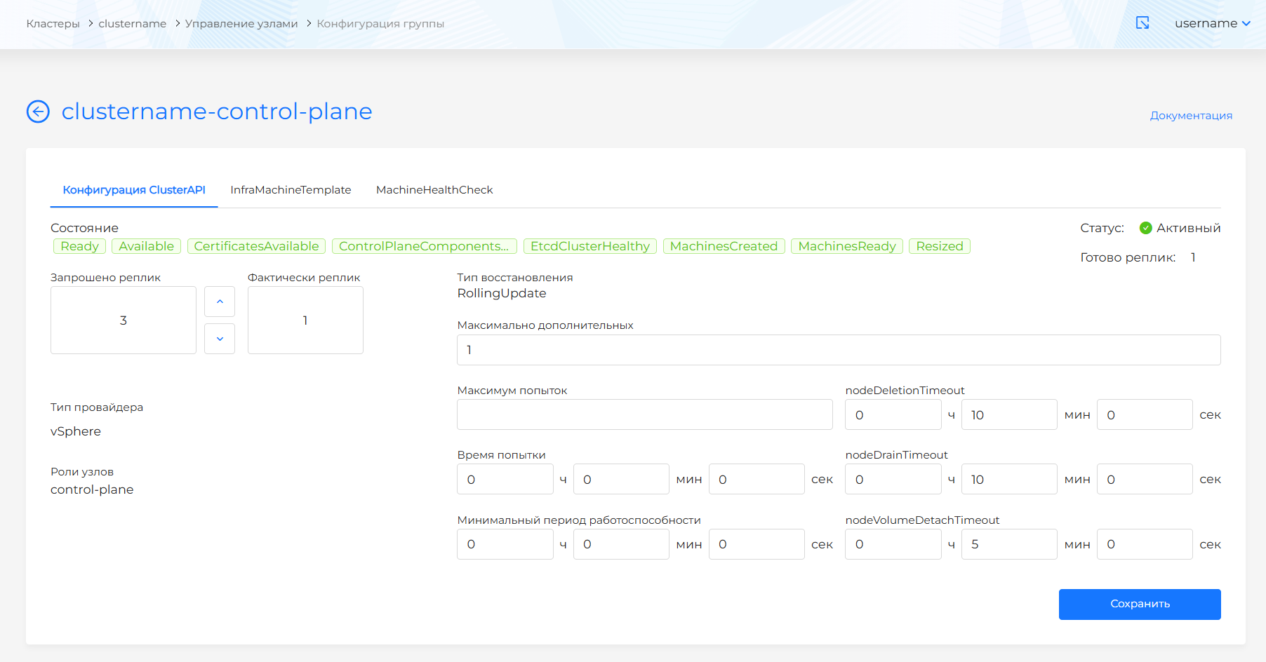

  1. на вкладке "Конфигурация ClusterAPI" группы Control Plane-узлов доступно ручное масштабирование узлов, для чего указать желаемое количество узлов в "Запрошено реплик" (рисунок 115).
Рисунок 115 ‒ Конфигурация группы Control Plane-узлов
  1. сохранить внесенные изменения в конфигурацию группы узлов. На странице "Управление узлами" можно отследить процесс масштабирования узлов в кластере.

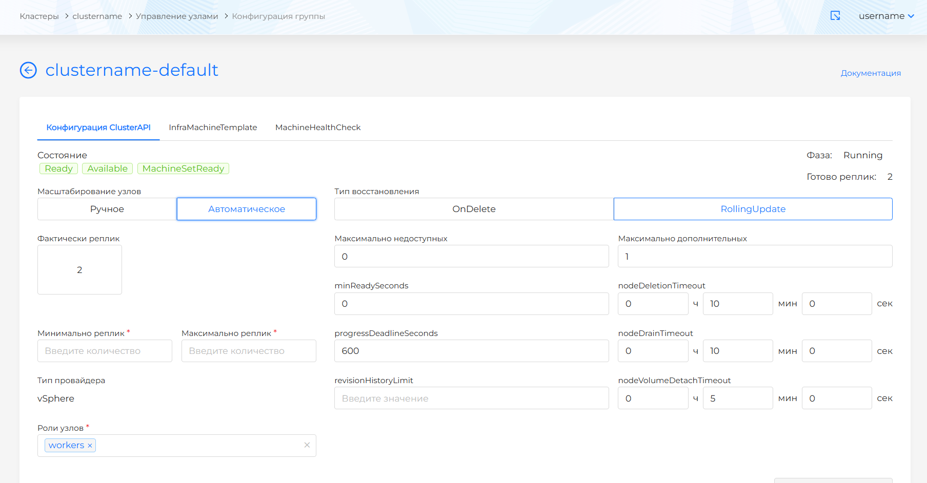

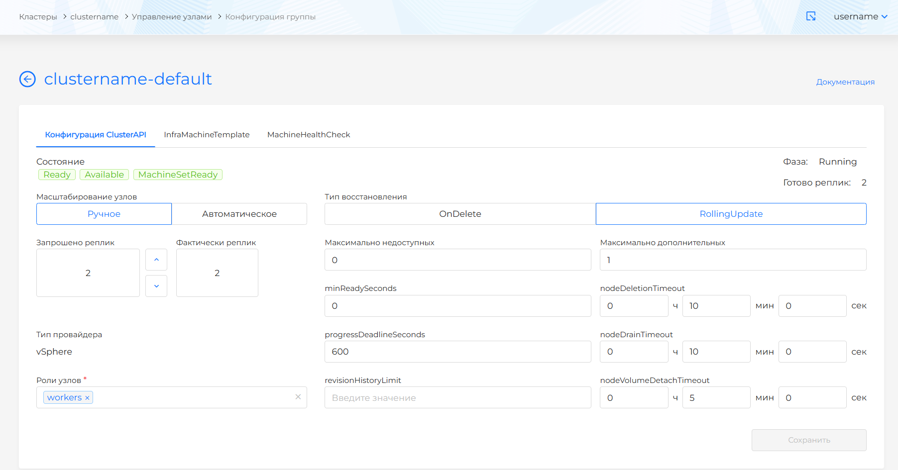

  1. на вкладке "Конфигурация ClusterAPI" группы Worker-узлов доступно два способа масштабирования узлов:
  • "Ручной", если нужно указать необходимое количество узлов в "Запрошено реплик" (рисунок 116);
Рисунок 116 ‒ Ручное масштабирование
  • "Автоматическое" при необходимости автоматического изменения количества узлов в пределах заданного диапазона, задав минимальное и максимальное количество узлов диапазона в полях "Минимально реплик" и "Максимально реплик" (рисунок 117);
Рисунок 117 ‒ Автоматическое масштабирование
