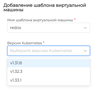

К одному экземпляру провайдера можно добавить несколько шаблонов ВМ. Для каждого шаблона ВМ можно указать только одну версию Kubernetes, на которой планируется развертывания кластеров. В списке версий Kubernetes доступны версии, совместимые с установленной версией Комплекса.
Прежде чем выбрать версию Kubernetes, следует ознакомиться с соответствием версий Kubernetes и версий Комплекса.
Следует обратить внимание, что указанная версия Kubernetes в шаблоне ВМ определяет доступные для выбора версии Комплекса при создании клиентских кластеров.

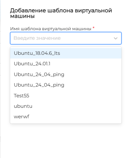

Выбор шаблонов ВМ при создании провайдера инфраструктуры в Комплексе показан на рисунке 113.
Рисунок 113 ‒ Выбор шаблона ВМ
Пример выбора версии Kubernetes при добавлении шаблона виртуальной машины в экземпляр провайдера при доступности v1.31.8, v1.32.3, v1.33.1 показан на рисунке 114.
Рисунок 114 ‒ Выбор версии Kubernetes для добавляемого шаблона ВМ
