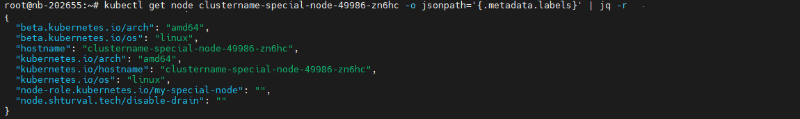

  1. для запрета Drain узла установить лейбл node.shturval.tech/disable-Drain с помощью команды (результат — на рисунке 107):
kubectl label node my-special-node node.shturval.tech/disable-Drain=
Рисунок 107 ‒ Результат команды
  1. для проверки установки лейбла выполнить команду (результат — на рисунке 108):
kubectl get node my-special-node -o jsonpath='{.metadata.labels}' | jq -r
Рисунок 108 ‒ Результат команды
Следует обратить внимание, что требуется выполнить необходимые действия по подготовке узла к перезапуску. После выполнения действий нужно выполнить Drain. Лейбл disable-drain блокирует только автоматический Drain узла.
