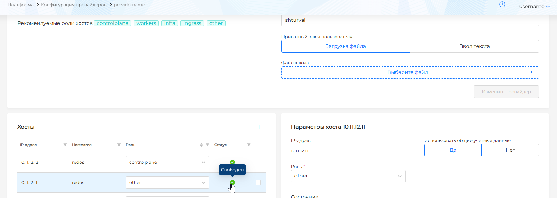

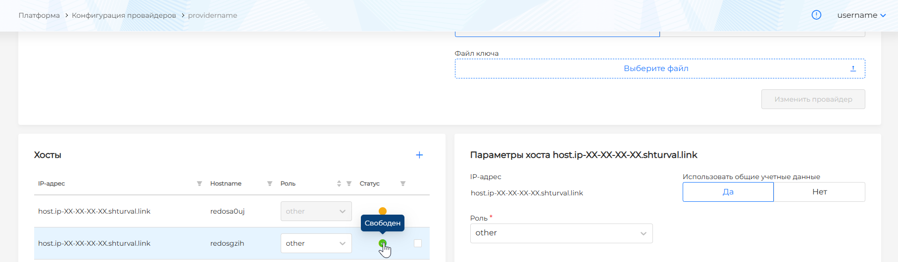

В случае если используется селектор хостов или роли для разных групп узлов, необходимо убедиться, что в провайдере есть свободные хосты с нужными лейблами/ролями. Если хостов недостаточно, следует добавить хосты в провайдер. После добавления нужно сохранить провайдер и убедиться, что хосты получили статус "Свободен" (рисунок 118).
Рисунок 118 ‒ Статус хостов

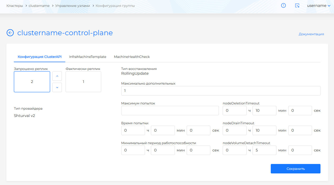

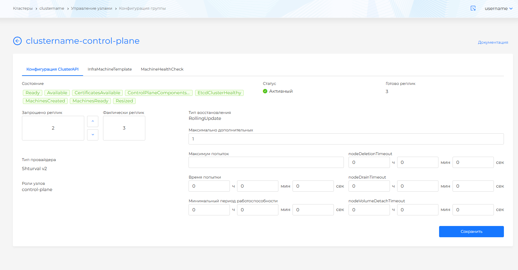

  5. на вкладке "Конфигурация ClusterAPI" указать желаемое количество узлов в поле "Запрошено реплик" (рисунок 119);
Рисунок 119 ‒ Вкладка "Конфигурация ClusterAPI"

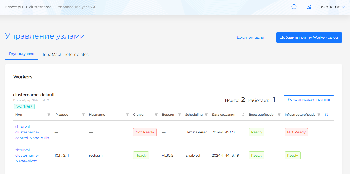

В случае если действия выполнены без ошибок, хосты будут присоединены к кластеру. Отслеживать присоединение можно на странице "Управление узлами" (рисунок 120).
Рисунок 120 ‒ Отслеживание присоединения

  3. на вкладке "Конфигурация ClusterAPI" указать желаемое количество узлов в поле "Запрошено реплик" (рисунок 121);

  4. убедиться, что хосты получили статус "Свободен" (рисунок 122).
Рисунок 122 ‒ Статус хостов

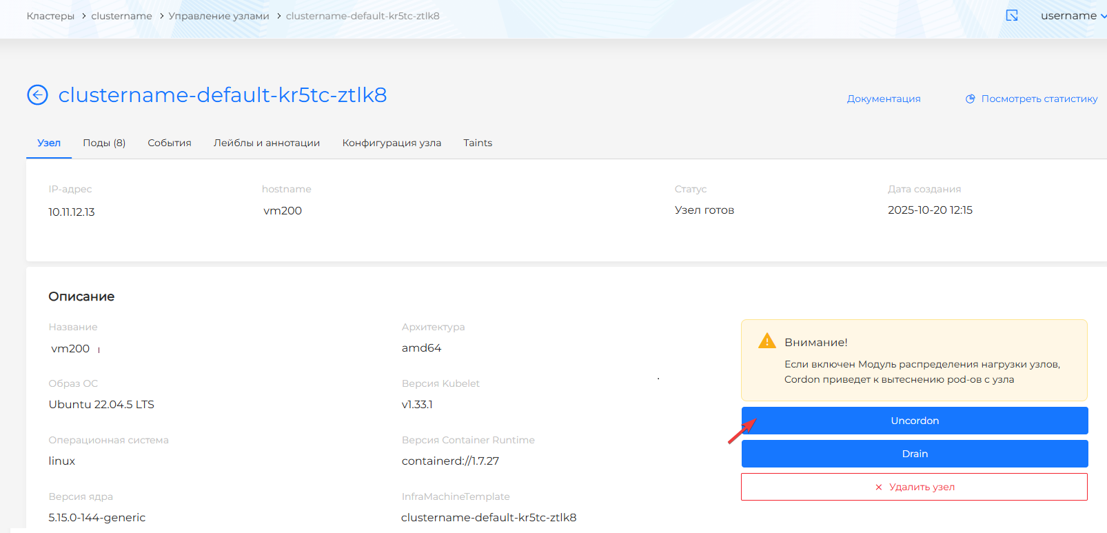

  3. нажать кнопку Cordon;
  4. дождаться, пока появится кнопка Uncordon (рисунок 123);
Рисунок 123 ‒ Управление узлами

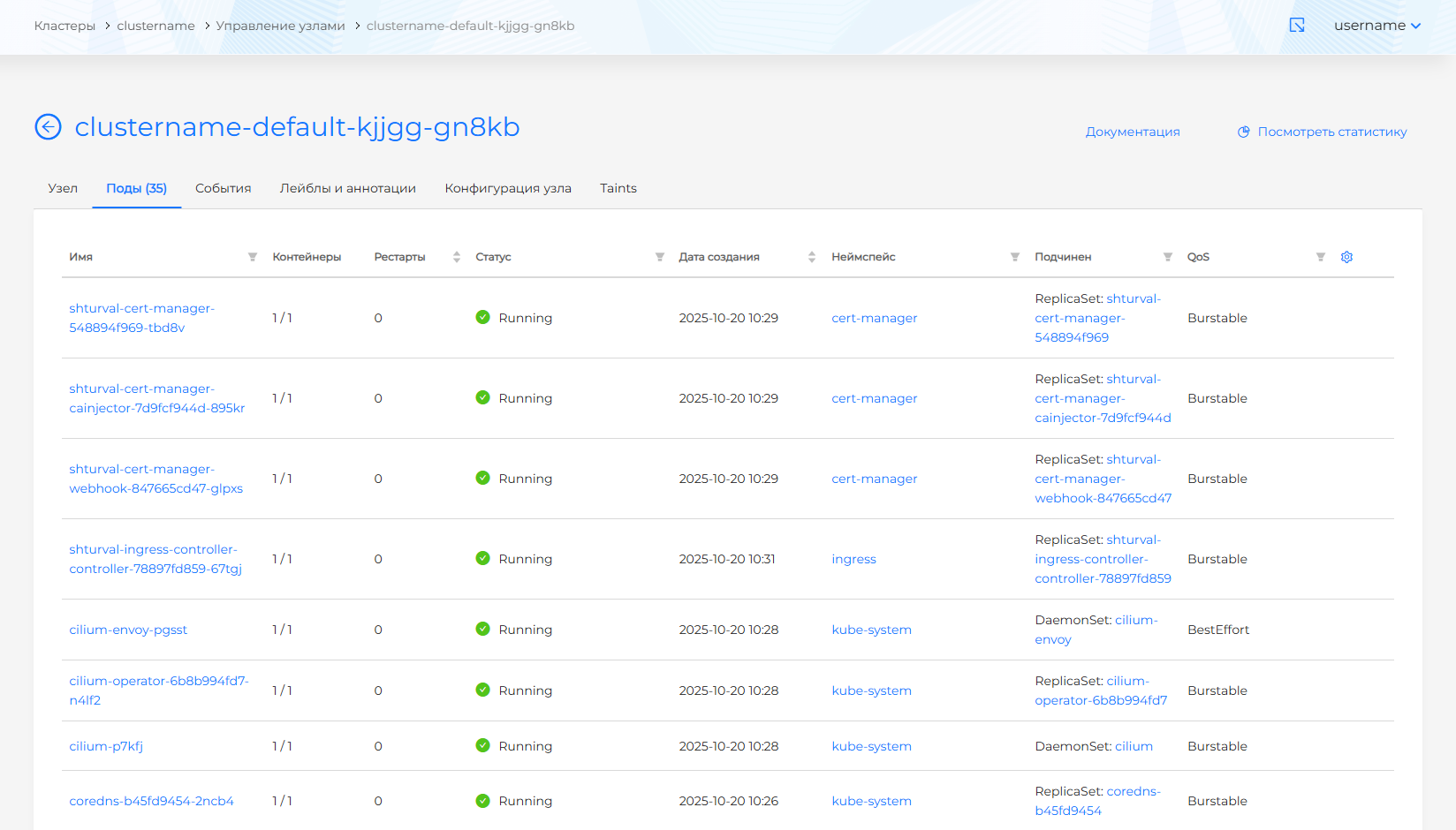

  • нажать кнопку Drain;
  • перейти на вкладку "Поды" страницы узла;
  • дождаться, пока останутся только критические поды (рисунок 124).
Рисунок 124 ‒ Критические поды

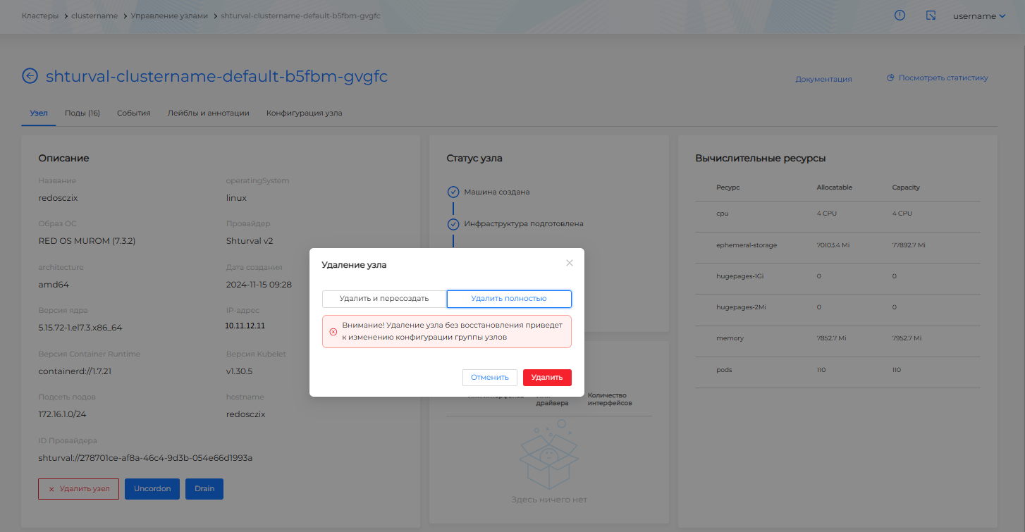

  2. нажать кнопку Удалить узел и выбрать вариант Удалить полностью (рисунок 125);

  3. убедиться, что высвобожденный хост приобрел статус "Свободен" (рисунок 126).
Рисунок 126 ‒ Хост приобрел статус "Свободен"
