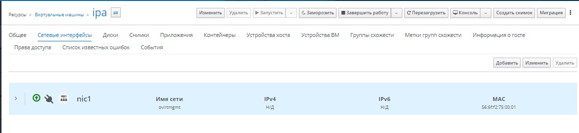

Действия по добавлению сетевых интерфейсов ВМ:
  2. Нажмите на имя ВМ, чтобы перейти к подробному просмотру.
  3. Перейдите на вкладку "Сетевые интерфейсы" (рисунок 39).
  4. Нажмите Добавить.
  5. Укажите "Имя" сетевого интерфейса.
  6. Из выпадающих списков выберите "Профиль" и "Тип" сетевого интерфейса. Эти списки заполняются в соответствии с профилями и типами сетей, доступных в кластере, и сетевых карт, доступных для ВМ.
  7. Установите флажок "Пользовательский адрес MAC" и введите адрес карты сетевого интерфейса.
  8. Нажмите OK.
Рисунок 39 ‒ Добавление сетевого интерфейса
В результате новый сетевой интерфейс будет указан на вкладке "Сетевые интерфейсы" в подробном просмотре ВМ.

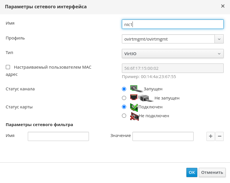

Для изменения свойств сети измените параметры сетевого интерфейса. В общем случае это действие осуществляется при выполняющихся ВМ, но некоторые изменения можно выполнить только для выключенных ВМ.
Действия по редактированию сетевого интерфейса:
  3. На вкладке "Сетевые интерфейсы" выберите интерфейс.
  4. Нажмите Изменить.
  5. Измените необходимые параметры (рисунок 40), например, "Имя", "Профиль", "Тип" или "Пользовательский адрес MAC" (см. п. Добавление нового сетевого интерфейса).
  6. Нажмите OK.
Рисунок 40 ‒ Параметры сетевого интерфейса
