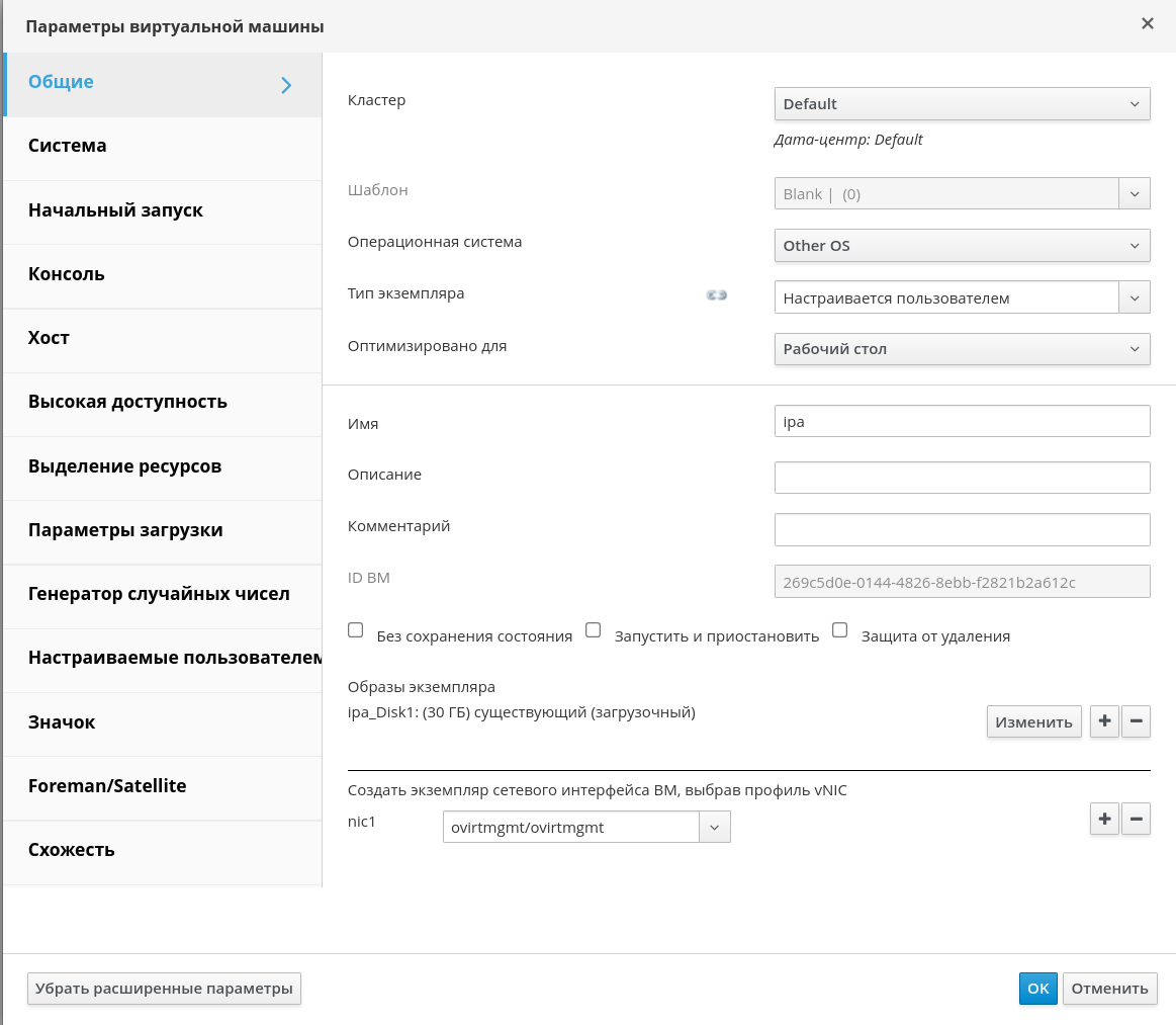

Для изменения свойств ВМ:
  2. Выберите ВМ.
  3. На вкладке "Общие" нажмите Изменить (рисунок 38).
Рисунок 38 ‒ Общие параметры ВМ
  1. Измените необходимые параметры. Изменения следующих параметров применяются немедленно:
