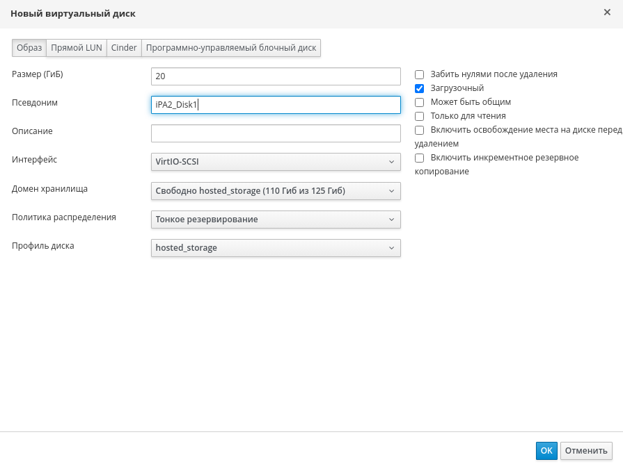

Действия по добавлению диска к ВМ:
  2. Нажмите на имя ВМ, чтобы перейти к подробному просмотру.
  3. Перейдите на вкладку "Диски".
  4. Нажмите Добавить.
  5. Перейдите на вкладку соответствующую типу диска — "Образ", "Прямой LUN" или "Cinder" (Рисунок 35).
  6. Укажите "Размер (ГиБ)", "Псевдоним" и "Описание" диска.
  7. Для настройки параметров диска используйте значения в выпадающих списках и флажки.
  8. Нажмите OK.
Рисунок 35 ‒ Новый виртуальный диск
В результате через некоторое время новые диски появятся в подробном просмотре ВМ.
