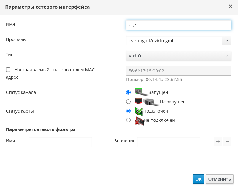

  5. Измените необходимые параметры (рисунок 34), например, "Имя", "Профиль", "Тип" или "Пользовательский адрес MAC" (см. п. Добавление нового сетевого интерфейса).
  6. Нажмите OK.
Рисунок 34 ‒ Параметры сетевого интерфейса
