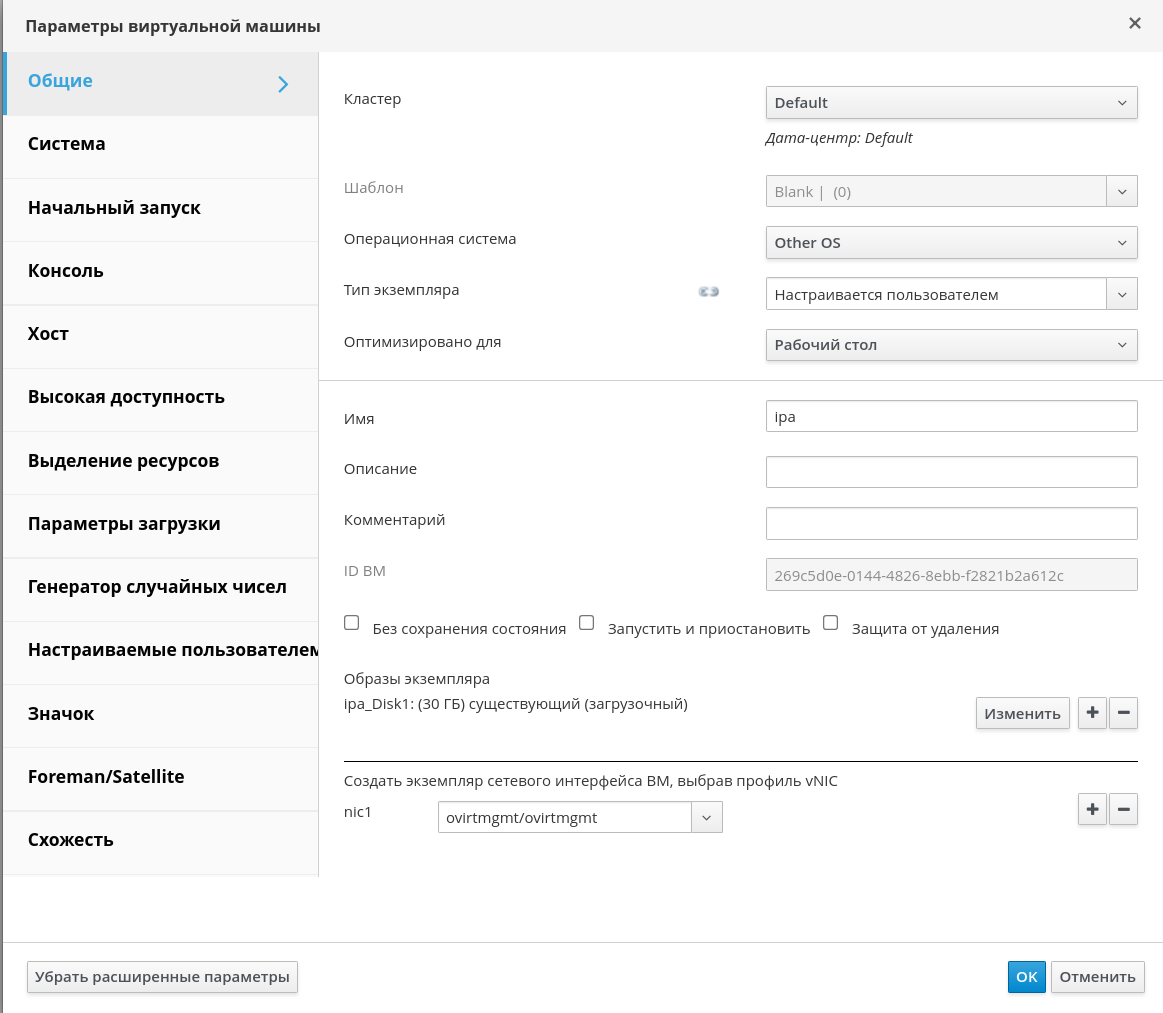

  3. На вкладке "Общие" нажмите "Изменить" (рисунок 32).
Рисунок 32 ‒ Общие параметры ВМ
