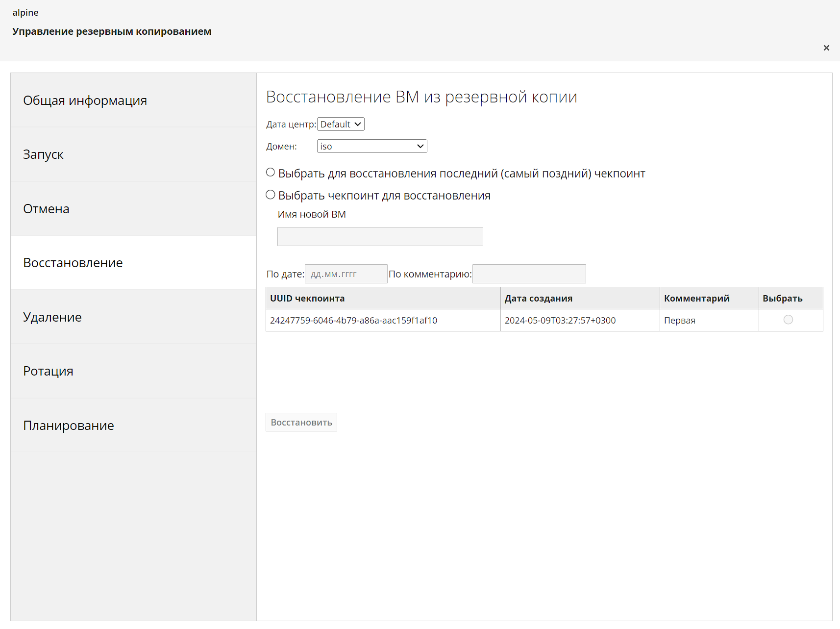

Восстановление ВМ осуществляется во вкладке "Восстановление". Восстановление ВМ из резервной копии можно осуществить двумя способами:
  • Восстановление из последнего чек-пойнта.
В этом случае будет автоматически выбран последний чек-пойнт.
  • Восстановление из выбранного чек-пойнта.
Чтобы восстановить ВМ, необходимо выбрать дата-центр и домен, где будет создана новая ВМ на основе чек-пойнта, выбрать способ восстановления и ввести имя новой ВМ. В случае если ВМ имеет много чек-пойнтов, то их можно найти по дате создания или по комментарию, если он был создан вместе с чек-пойнтом.
Для начала процесса восстановления необходимо нажать на кнопку Восстановить (рисунок 14).
Рисунок 14 ‒ Вкладка восстановления ВМ из резервной копии

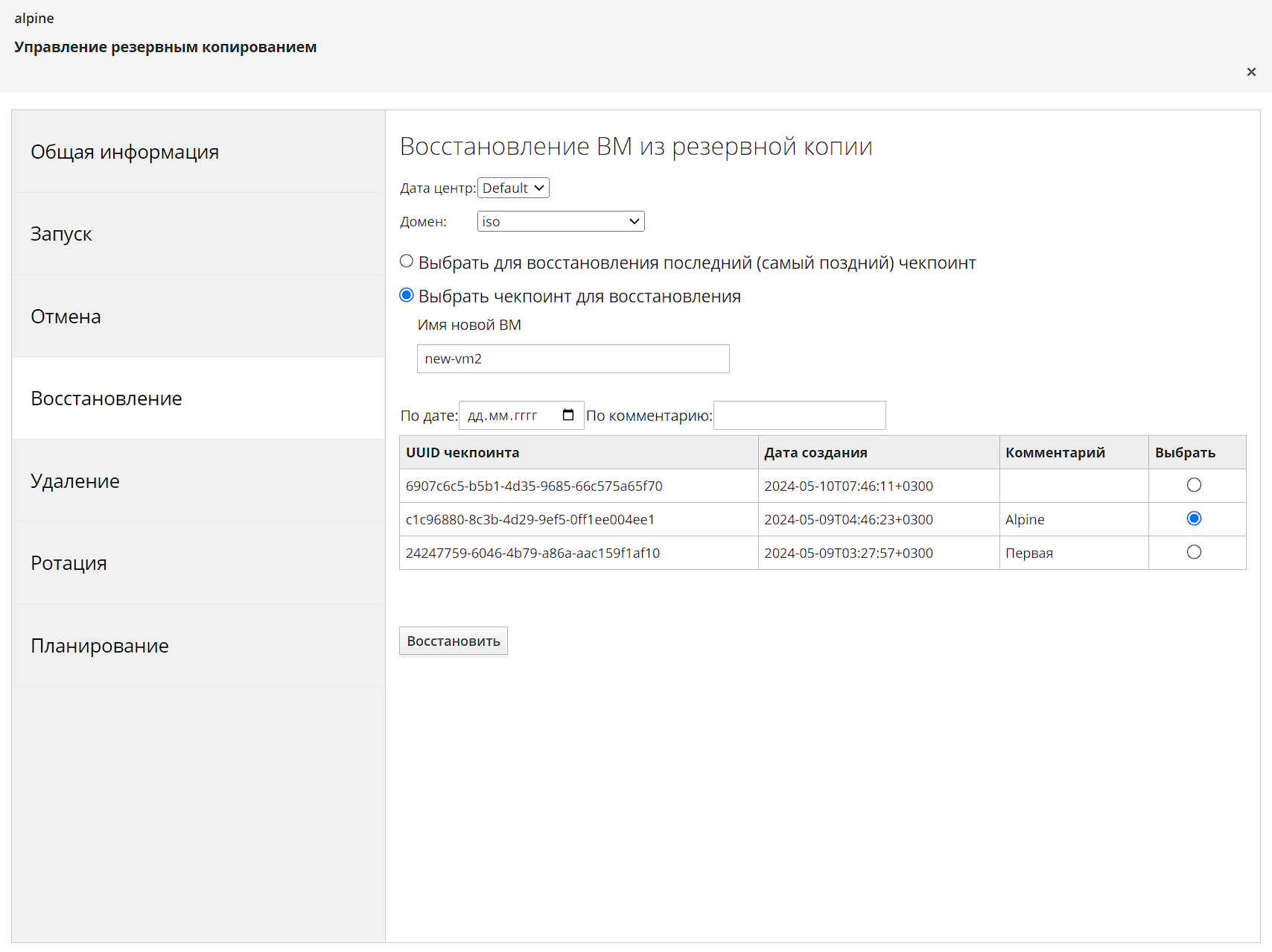

Чтобы увидеть созданную ВМ в таблице последних 5 ВМ (дашборд), нажмите кнопку Обновить данные (рисунок 15).
Рисунок 15 ‒ Восстановление из выбранного чек-пойнта с указанием имени ВМ для восстановления
