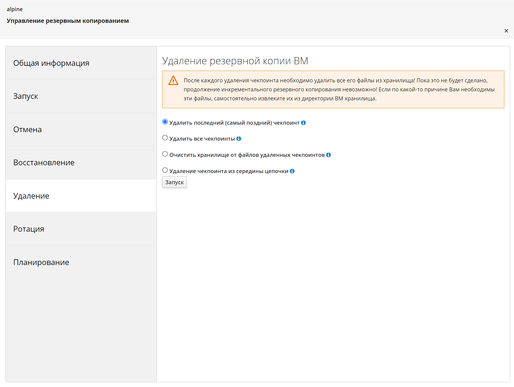

Удаление резервных копий ВМ осуществляется во вкладке "Удаление" (рисунок 17).
Рисунок 17 ‒ Удаление резервной копии ВМ — выбрана опция "Удалить последний (самый поздний) чек-пойнт"
При удалении резервных копий возможны следующие варианты:
  • Удалить последний (самый поздний) чек-пойнт;
  • Удалить все чек-пойнты;
  • Очистить хранилище от файлов удаленных чек-пойнтов;
  • Удаление чек-пойнта из середины цепочки.

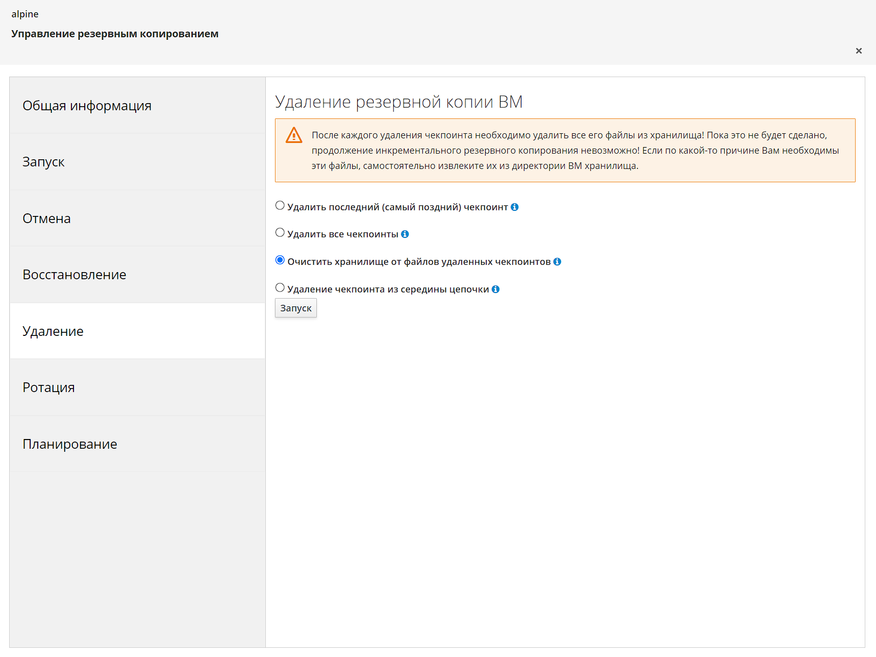

Важно — После каждого удаления чек-пойнта необходимо удалить все его файлы из хранилища. Пока это не будет сделано, продолжение инкрементального резервного копирования невозможно. Если по какой-либо причине администратору необходимы эти файлы, следует извлечь их из директории ВМ хранилища самостоятельно и затем удалить файлы из хранилища (рисунок 18).
Рисунок 18 ‒ Удаление резервной копии ВМ — выбрана опция "Очистить хранилище от файлов удаленных чек-пойнтов"
После выбора необходимой опции необходимо нажать на кнопку Запуск для начала выполнения требуемой операции.
