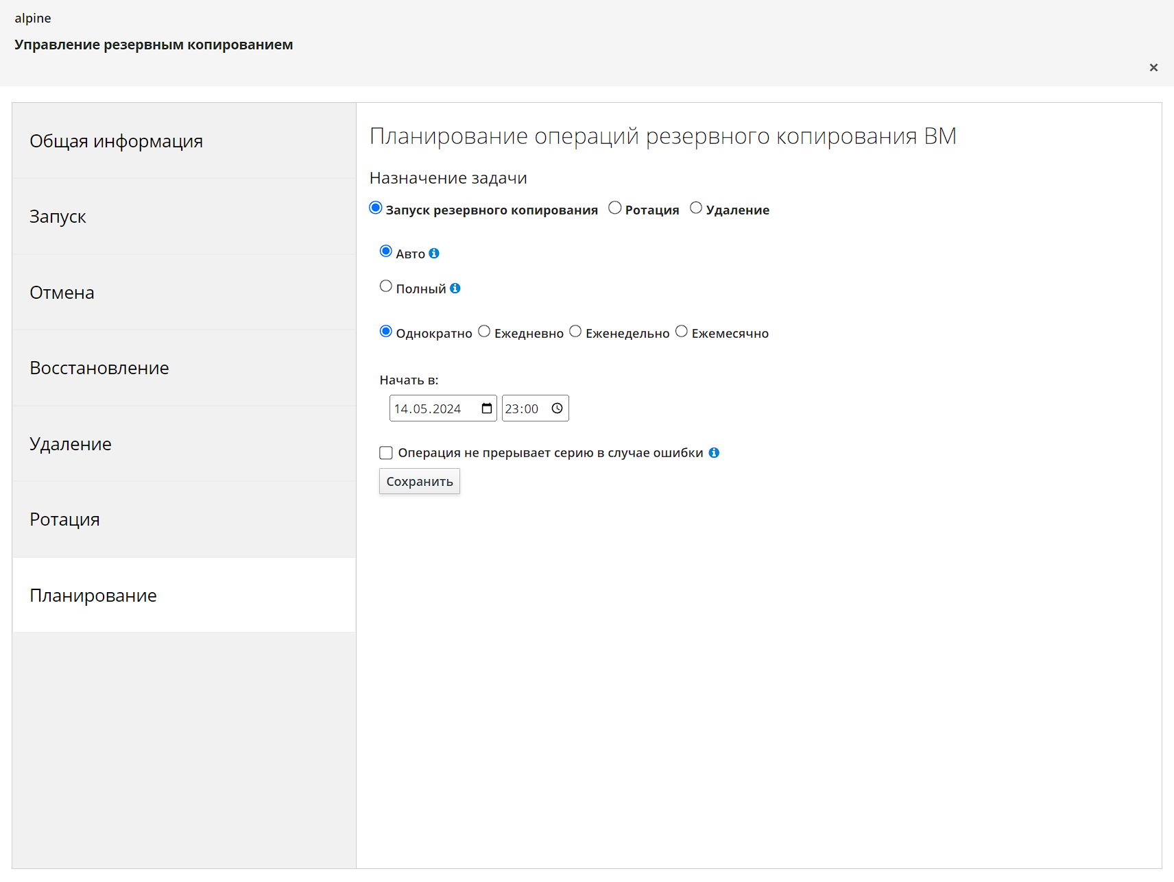

Планирование задач по расписанию осуществляется во вкладке "Планирование" (рисунок 19).
Для того чтобы назначить задачу на запланированную дату, выберите задачу и ее параметры.
Доступны следующие варианты задач:
  • Запуск резервного копирования;
  • Ротация;
  • Удаление.
После того как задача будет выбрана, появится панель для выбора параметров планирования.
Доступны следующие параметры планирования:
  • Однократно;
  • Ежедневно;
  • Еженедельно;
  • Ежемесячно.
Примечание — Минимальный интервал между операциями для одной ВМ должен составлять не менее 30 минут.
Рисунок 19 ‒ Вкладка планирования операций резервного копирования
Примечание — Если выбран параметр "Однократно", то ему доступна опция "Операция не прерывает серию в случае ошибки". Данная опция необходима в случае, если для ВМ будет запланирована серия задач, то при ошибке в выполнении какой-либо задачи последующие задачи будут выполняться. Если не выставить эту опцию, то последующие задачи будут отменены (рисунок 20).

Рисунок 20 ‒ Выбор даты и времени выполнения задачи
