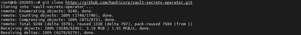

  1. загрузить репозиторий helm-чарта "vault-secrets-operator" (результат — на рисунке 133):
git clone https://github.com/hashicorp/vault-secrets-operator.git
Рисунок 132 ‒ Результат команды

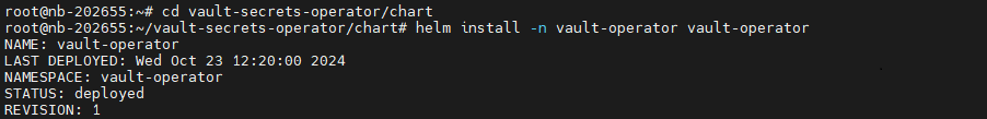

  1. установить чарт "vault-secrets-operator" в ранее созданный неймспейс "vault-operator" (результат — на рисунке 133):
Переход в директорию чарта
cd vault-secrets-operator/chart
Установка
helm install -n vault-operator vault-operator .
Рисунок 133 ‒ Результат команды

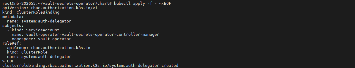

  1. добавить кластерную роль "system:auth-delegator" в Service Account, для этого создать "ClusterRoleBinding" (результат — на рисунке 135):
kubectl apply -f <<EOF
apiVersion: rbac.authorization.k8s.io/v1
kind: ClusterRoleBinding
metadata:
subjects:
kind: ServiceAccount
namespace: vault-operator
roleRef:
apiGroup: rbac.authorization.k8s.io
kind: ClusterRole
> EOF
Рисунок 135 ‒ Результат команды

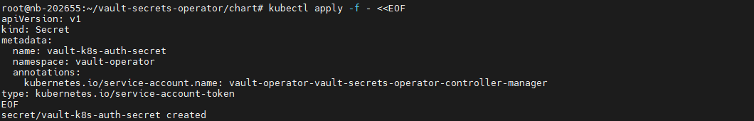

  1. создать секрет с сертификатом центра сертификации (CA), которым подписан сертификат Vault, и указать:
  • имя "Service Account", созданного при установке чарта;
  • тип секрета "kubernetes.io/service-account-token";
  • название неймспейса "vault-operator", где установлен "vault-secrets-operator" (результат — на рисунке 136):
apiVersion: v1
kind: Secret
metadata:
annotations:
kubernetes.io/service-account.name: name-service-account
type: kubernetes.io/service-account-token
EOF
Рисунок 136 ‒ Результат команды

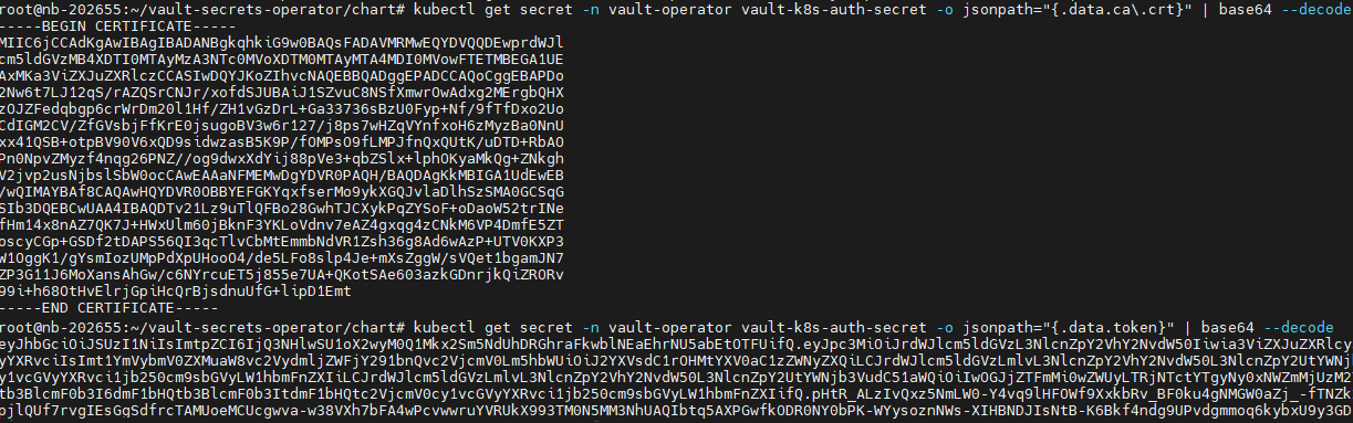

  1. для конфигурации метода аутентификации потребуется токен и сертификат центра сертификации (CA) кластера Kubernetes из секрета, созданного на шаге установки чарта (результат — на рисунке 137):
Получение токена JSON (JWT) ServiceAccount, под которым работает vault-secrets-operator
kubectl get secret -n vault-operator name-vault-secret -o jsonpath='{.data.token}' | base64 --decode
Получение сертификата центра сертификации (CA) кластера Kubernetes
kubectl get secret -n vault-operator name-vault-secret -o jsonpath="{.data.ca\.crt}" | base64 --decode
Рисунок 137 ‒ Результат команды
