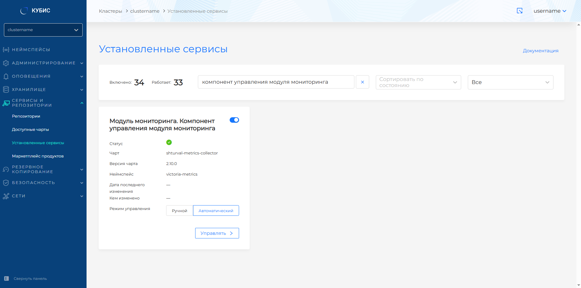

  1. в кластере в боковом меню открыть раздел "Сервисы и репозитории", перейти на страницу "Установленные сервисы", найти компонент управления модуля мониторинга (shturval-metrics-collector) (рисунок 124);
Рисунок 124 ‒ Компонент управления модуля мониторинга
  1. открыть карточку модуля и в блоке "Спецификация сервиса" включить локальную базу данных хранения метрик vmsingle и необходимые компоненты, как показано в customvalues (описание параметров ‒ в таблице 18):

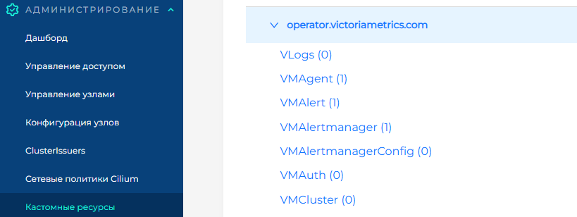

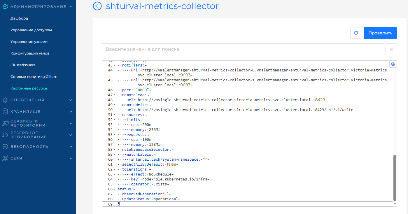

  4. в разделе "Администрирование" бокового меню кластера перейти на страницу "Кастомные ресурсы". В API-группе "operator.victoriametrics.com" найти ресурс VMAlertmanager и проверить, что он имеет updateStatus: operational.
  5. в разделе "Администрирование" бокового меню кластера перейти на страницу "Кастомные ресурсы". В API-группе "operator.victoriametrics.com" найти ресурс VMAlert и проверить, что он имеет статус updateStatus: operational.
Рисунок 125 ‒ Неймспейс "victoria-metrics"
Рисунок 126 ‒ Проверка статуса
Рисунок 127 ‒ Просмотр статуса

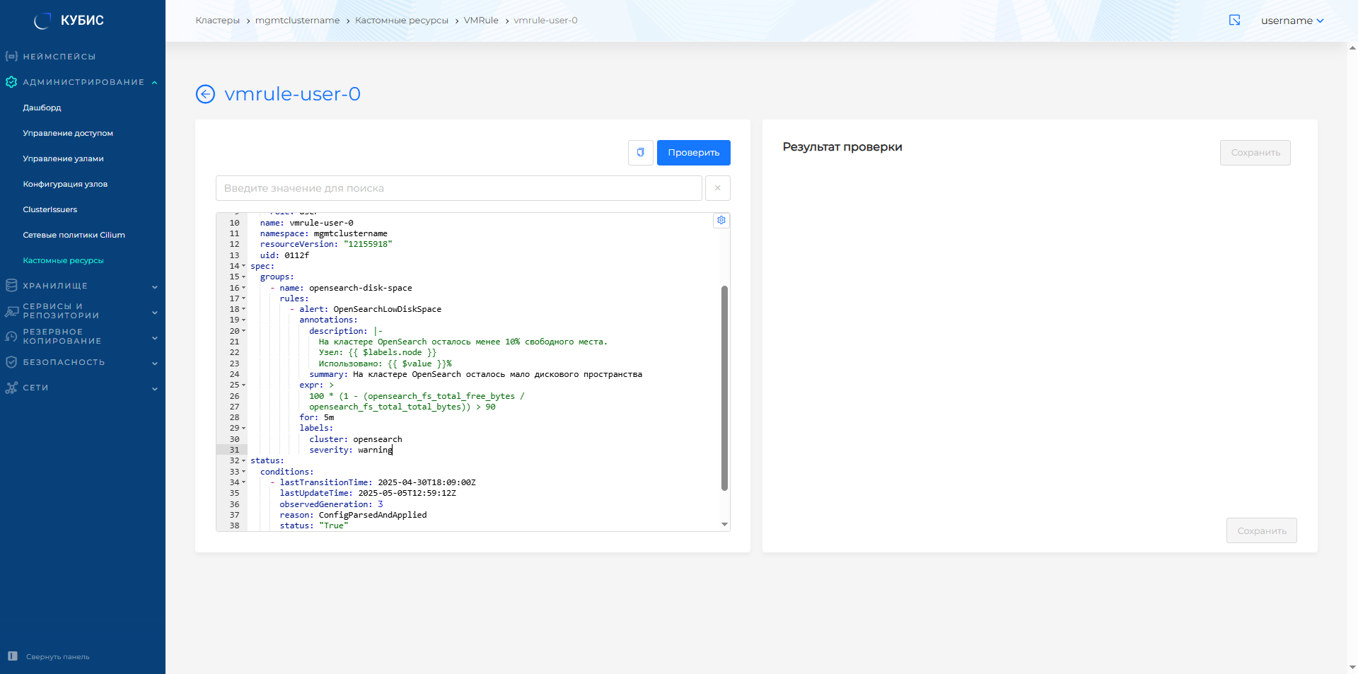

  1. в графическом интерфейсе кластера управления в разделе "Администрирование" перейти на страницу "Кастомные ресурсы", найти группу "operator.victoriametrics.com", перейти к списку кастомных ресурсов VMRule, открыть манифест кастомного ресурса "vmrule-user-0" и добавить правило проверки в блок "groups".
Правило проверки заполненности пространства OpenSearch:
spec:
groups:
‒ name: opensearch-disk-space
rules:
‒ alert: OpenSearchLowDiskSpace
annotations:
description: |-
На кластере OpenSearch осталось менее 10% свободного места.
Узел: {{ $labels.node }}
Использовано: {{ $value }}%
summary: На кластере OpenSearch осталось мало дискового пространства
expr: >
100 * (1 ‒ (opensearch_fs_total_free_bytes / opensearch_fs_total_total_bytes)) > 90
for: 5m
labels:
cluster: opensearch
severity: warning
Согласно установленному правилу в expr алертинг сработает, когда дисковое пространство будет заполнено более чем на 90% (рисунок 128).
Рисунок 128 ‒ Манифест кастомного ресурса "vmrule-user-0"

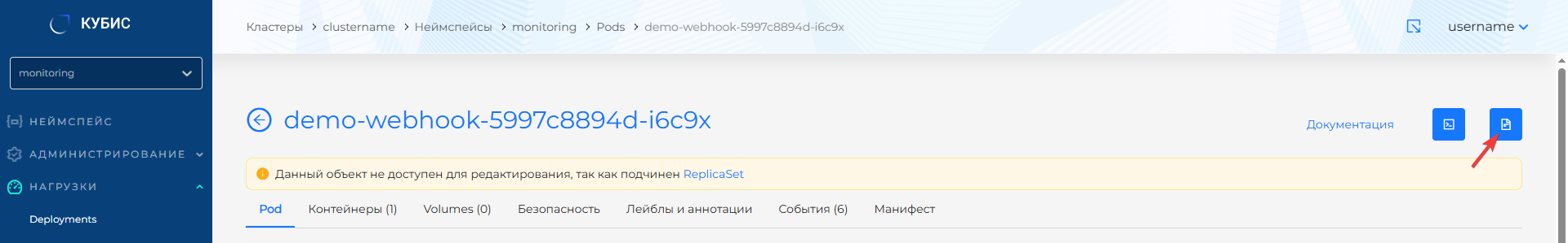

  2. в неймспейсе "monitoring" кластера перейти к просмотру пода с именем demo-webhook, открыть окно просмотра логов контейнера. В логах будут присутствовать сообщения сработавших алертов в кластере (рисунки 129‒130).
Рисунок 129 ‒ Переход к сообщениям сработавших алертов в кластере
