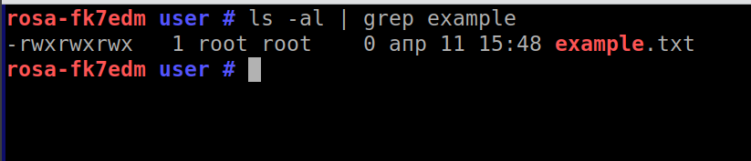

Например, если есть файл example.txt с максимальным уровнем прав для всех категорий пользователей (Рисунок 5).
Рисунок 5 - Изменение прав на файл `example.txt`

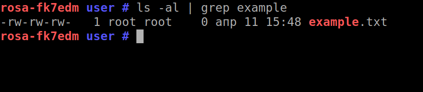

Если не нужно, чтобы кто-то мог запускать этот файл на выполнение, нужно убрать параметр "x" из прав всех категорий пользователей сразу. Это можно сделать так (Рисунок 6):
chmod a-x example.txt
Рисунок 6 - Изменение прав на файл example.txt с запретом на выполнение для всех пользователей

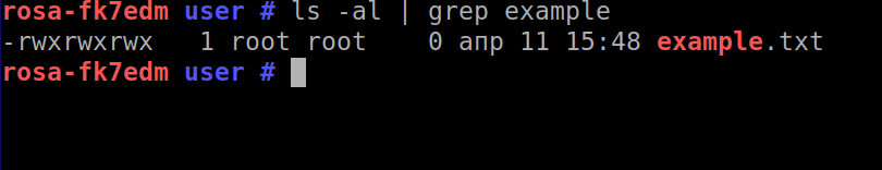

Теперь, если необходимо вернуть владельцу права на запуск файла, следует добавить параметр "x" в категорию пользователя-владельца (Рисунок 7):
chmod u+x example.txt
Рисунок 7 - Изменение прав на файл example.txt с добавлением критерия пользователю-владельцу

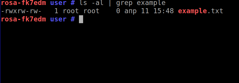

Для изменения всего набор параметров для отдельной категории сразу (Рисунок 8):
chmod u=rwx example.txt
Рисунок 8 - Изменение прав на файл example.txt для отдельной категории пользователей
