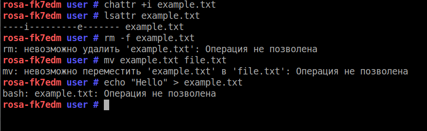

Таким образом, если необходимо защитить какой-то важный файл от посягательств, можно использовать такую команду (Рисунок 10):
chattr +i example.txt
Рисунок 10 - Проверка выполнения действий над файлом example.txt
На рисунке выше видно, что теперь выполнение действий над файлом example.txt не возможно.
