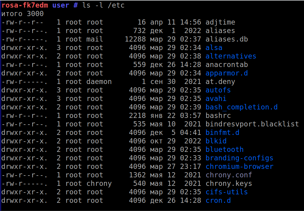

Система отображает права доступа в выводе команды ls -l, которая показывает содержимое директории (Рисунок 4):
Рисунок 4 - Вывод команды ls -l
Первые 10 символов в строке содержат информацию о правах к файлу или каталогу (Таблица 18).
Далее следует имя пользователя-владельца и группы-владельца (Таблица 19).
