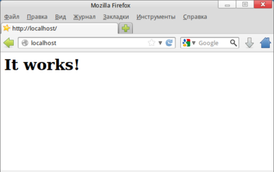

Теперь можно проверить работоспособность локального сервера, для чего набрать в адресной строке браузера адрес http://localhost/.
Если все прошло удачно, то страница браузера будет отображать сообщение с текстом об успешной работе (рисунок 21).
Рисунок 21 – Окно браузера при успешной установке сервера

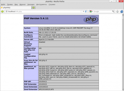

Затем нужно проверить работу PHP, для этого в папке /var/www/html создать файл info.php с одной строчкой:
<?php phpinfo(); ?>
Теперь можно проверить работоспособность PHP на локальном сервере, набрав в адресной строке браузера адрес http://localhost/info.php. Окно браузера должно выглядеть так, как показано ниже (рисунок 22).
Рисунок 22 – Проверка работоспособности PHP

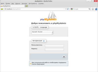

Чтобы проверить работу PhpMyAdmin, нужно набрать в адресной строке браузера адрес http://localhost/phpmyadmin/.
Если все сделано правильно, то в браузере появится примерное содержание, как ниже (рисунок 24).
Рисунок 24 – Окно входа в PhpMyAdmin
