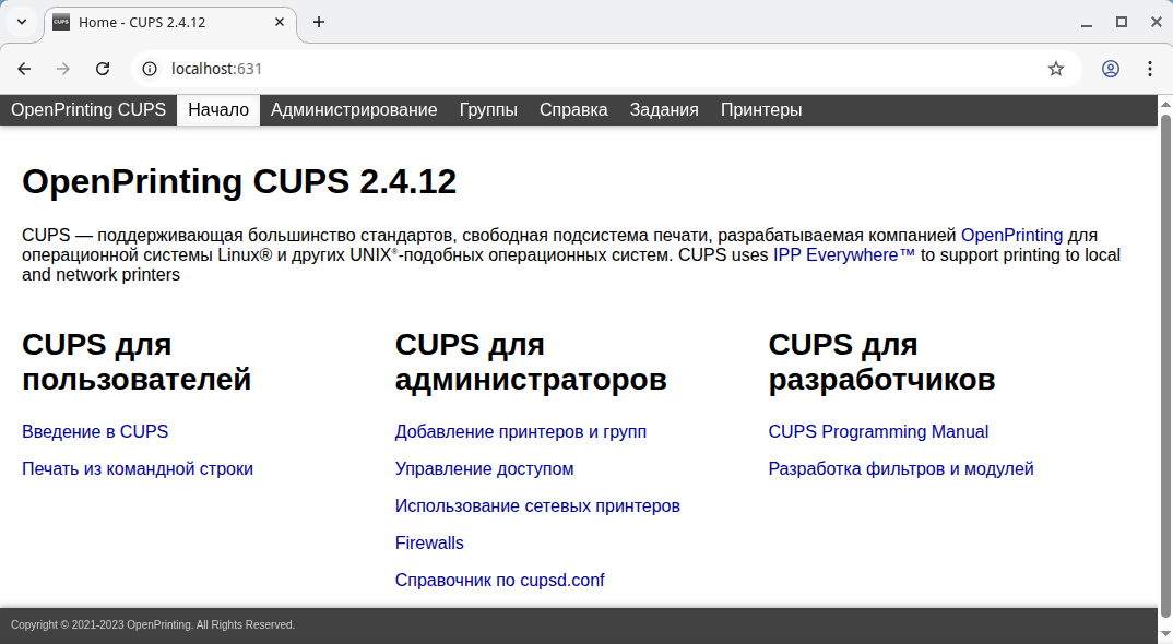

Для добавления принтера может использоваться веб-интерфейс CUPS, который доступен по адресу http://localhost:631. Этот интерфейс позволяет управлять принтерами, просматривать очередь печати и настраивать параметры сервера (рисунок 27).
Рисунок 27 – Веб-интерфейс управления сервером CUPS

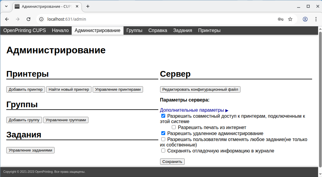

  1. Перейти в веб-интерфейс, перейти в раздел Администрирование (рисунок 28). Для входа необходимо ввести логин и пароль учетной записи Системы.
Рисунок 28 – Панель администрирования веб-интерфейса CUPS
